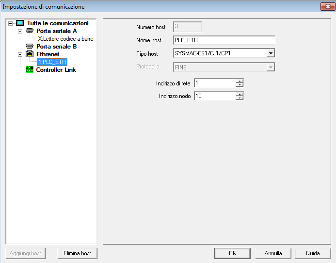

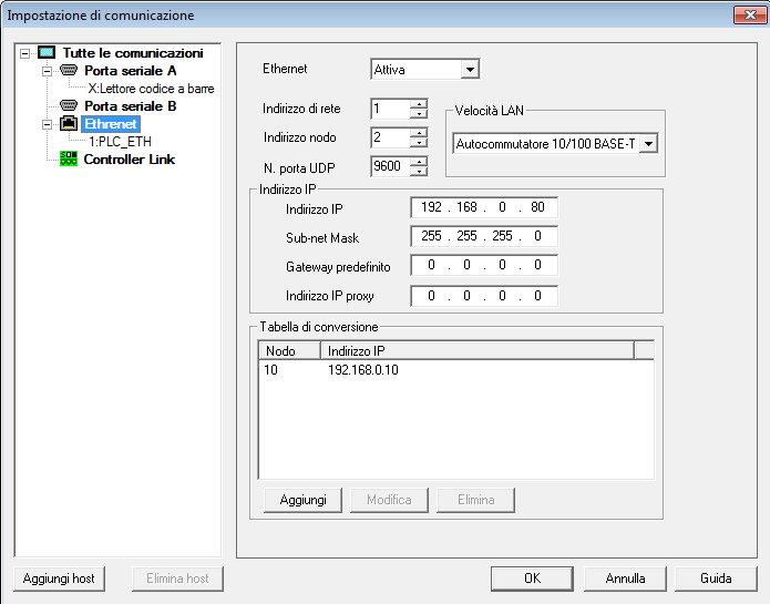

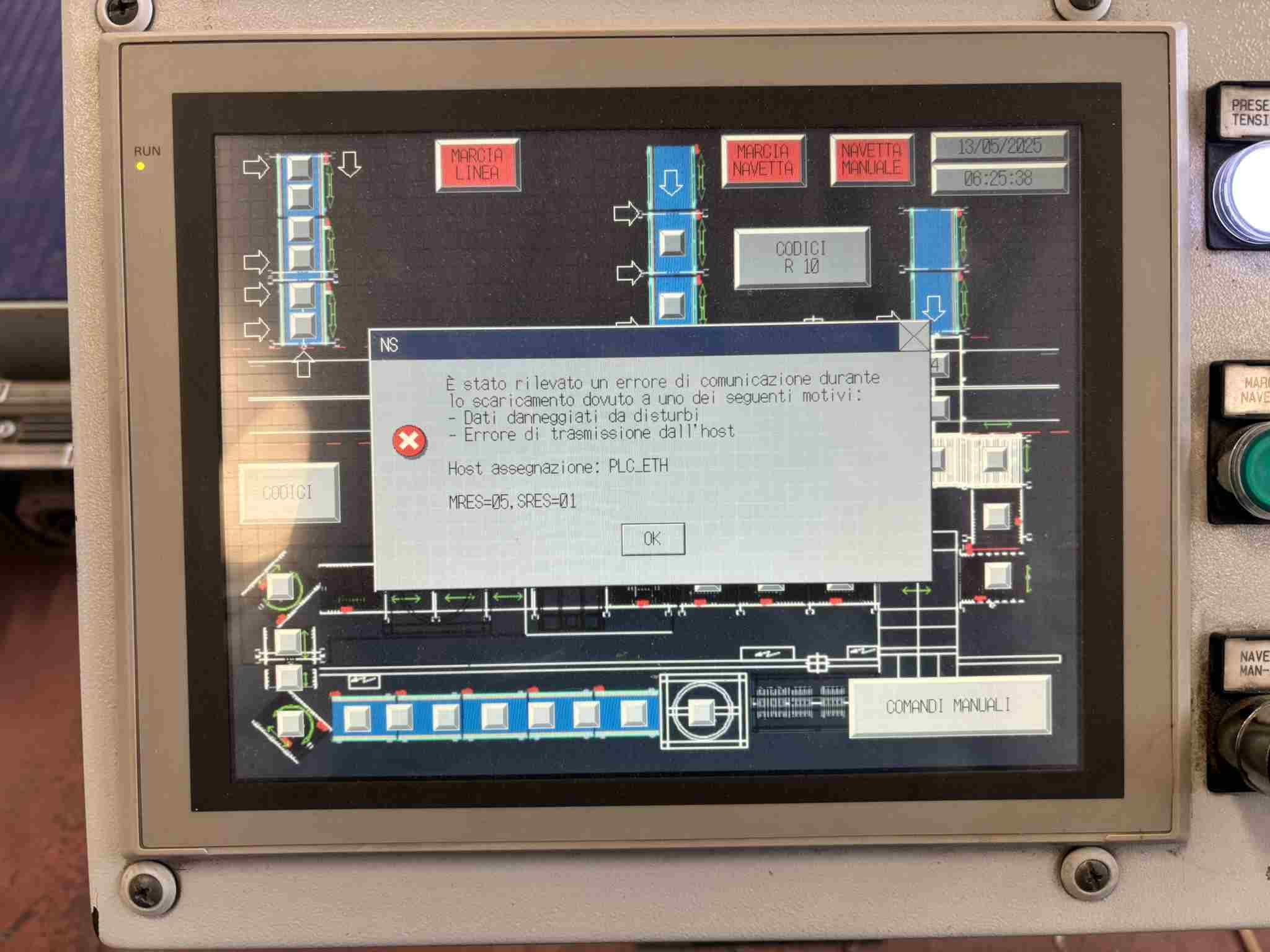

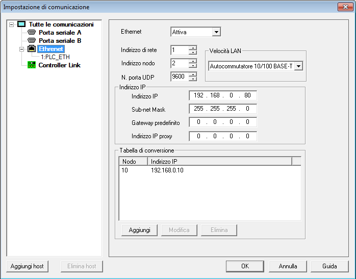

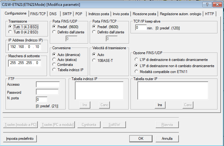

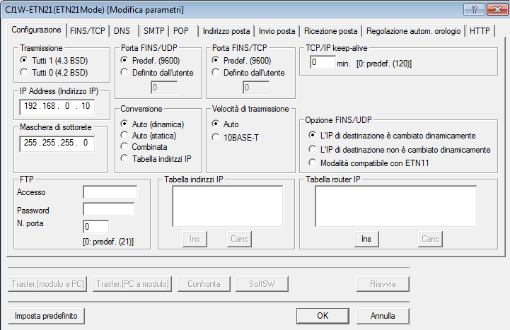

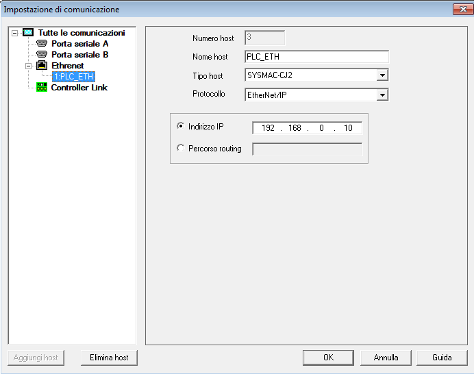

Omron CJ2M cpu15 con NS12 T01 V2
Buona Sera a tutti
Sono anni che seguo le varie discussioni su questo forum !
Ora però ho un problema e non so proprio come risolvere !!!
Dovrei sostituire un PLC Omron CJ1M CPU23 abbastanza datata con un CJ2M CPU15, modulo di rete ETH21.
Ho sostituito il PLC, configurato tutti i moduli, ma non riesco a far comunicare l' HMI principale, un NS12 T01 V2 con versione firmware 8.95, non mi comunica e continua a darmi errore di time out !
Premetto che gli altri HMI periferici, dei Weintek ( non mi ricordo il modello ), funzionano tutti !
Allego screenshot della configurazione del modulo ETH21 nelle due versioni :
CJ1M CPU23 :
CJ2M CPU15 :
NS12 T01 V2 con CJ1M :
NS12 T01 V2 con CJ2M :
Grazie !!!!!!!!
Marco Fornaciari
Nell'ultima immagine hai abilitato il protocollo Ethernet/IP, è dura che la comunicazione passi dalla ETN21.
Devi mettere o soloEthernet o Ethernet/Fins.
La configurazione corretta della ETN21 è la prima schermata.
Modificato: da Marco Fornaciari
Grazie !
Mea Culpa !
Non ho controllato bene la foto prima di postarla !
E’ stata una delle varie prove per far comunicare l’HMI con la CPU !
Una curiosità, la mancata comunicazione potrebbe essere colpa dell’indirizzo IP ?
In origine era 192.168.0.20 ( almeno così risulta dagli schemi in quadro ), poi è stato cambiato in 192.168.0.80 ( non saprei quando ), ma il nodo FINS è rimasto 20 ???
Marco Fornaciari
Sono anni che uso lo stesso indirizzo IP nell'indirizzo FINS, dovrebbe essere obbligatorio, ma potrei sbgliarmi, così come potrebbe anche funzionare sempre: la rete fins di Omron l'ho sempre considerata una ICCS: initile complicazione cose semplici, già il fatto che non gestisca il gateway lo considero parecchio negativo.
Però i miei più importanti clienti degli ultimi 30 anni quello usano ...
  • 4 weeks later...
Buongiorno
Dopo giorni sono riuscito a fare nuovamente delle prove sul sistema, ma purtroppo non riesco a far comunicare il touch Omron principale con il plc CJ2M.
Cosa " strana " i pannellini periferici della Weintek non hanno dato nessun errore dopo la sostituzione della CPU.
Allego foto dell' errore che mi compare sul touch Omron
Touch Omron.JPEG
Marco Fornaciari
Mai visto quel messaggio.
Il manuale cosa dice?
Prova a collegere il pannello direttamente con due cavi da meno di 2 metri alla CPU, ci devi mettere uno switch in mezzo, meglio evitare il cavo incrociato.
  • 2 weeks later...
Il pannello è a 5 / 7 metri di cavo steso ( FTP Cat6 ) dallo switch principale a cui è connesso il Plc.
Sul manuale non riesco a trovare l’errore !
Mi è anche venuto il dubbio che debba rifare il progetto del pannello, visto che era stato fatto al tempo per il CJ1M e con un firmware del pannello molto vecchio !
