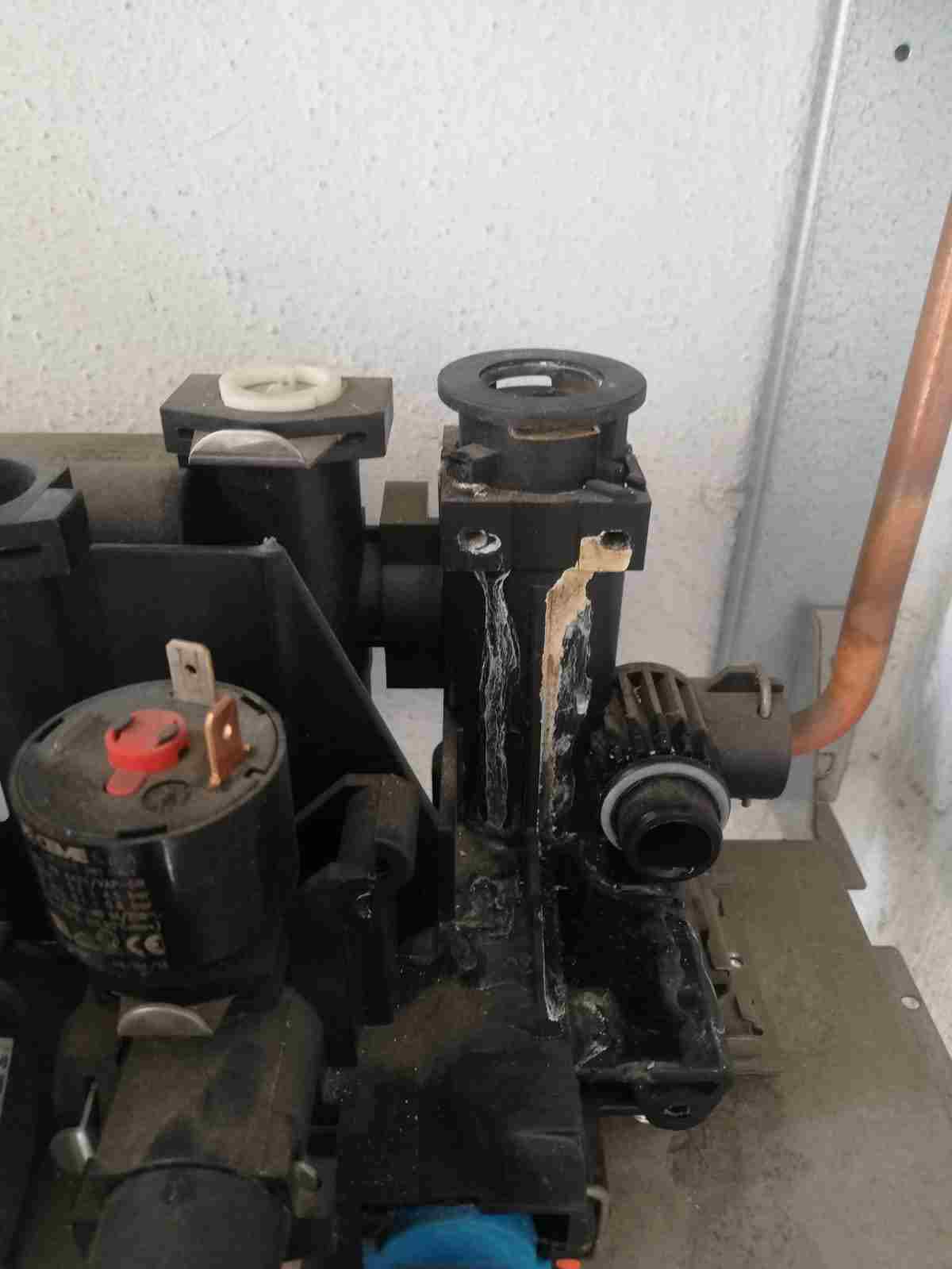

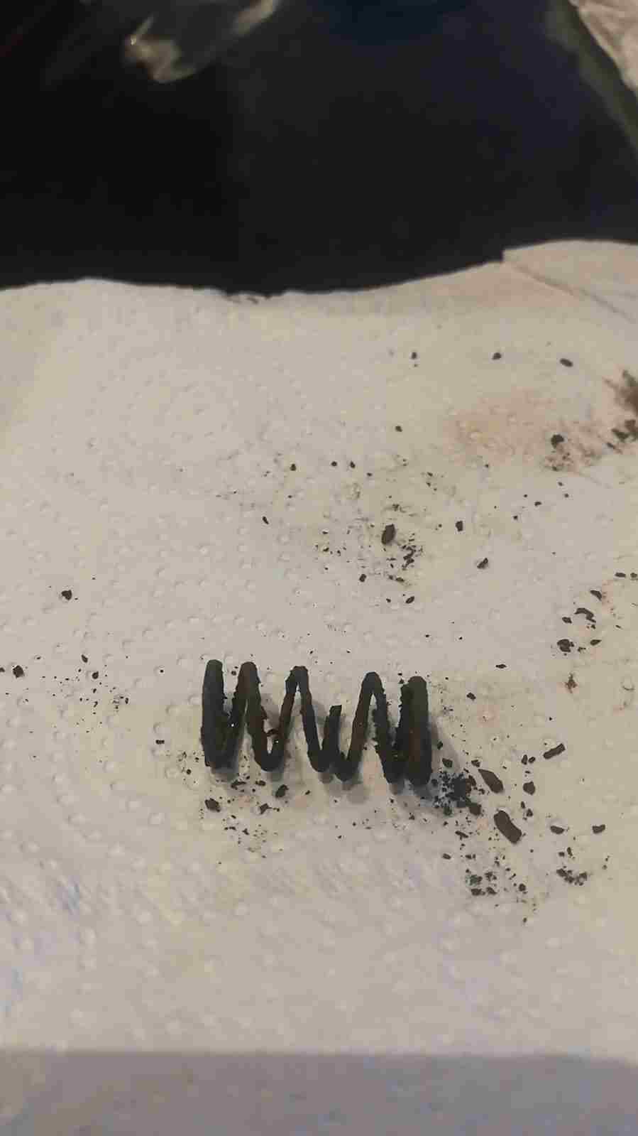

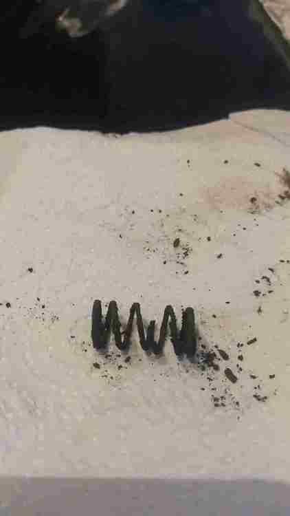

Flotox78 Inserito: 21 aprile 2025 Segnala Inserito: 21 aprile 2025 Buon pomeriggio a tutti, da qualche tempo rilevo il problema come in Oggetto. Attraverso la lettura dei vostri utilissimi suggerimenti sono andato subito ad ispezionare la valvola a 3 vie. Già smontando il motorino di controllo mi sono accorto che si vedevano evidenti segni di perdita dalla valvola (Foto_1) che aveva fatto trafilare l'acqua dal perno. Pertanto ho effettuato una doppia riparazione: Sostituito molla a compressione rotta del pistoncino del motore di controllo (Foto_2) Sostituito attuatore valvola a 3 vie difettosa Purtroppo devo constatare di non aver ancora risolto il problema. Se può essere utile come informazione, prima di effettuare la riparazione, aprendo l'acqua calda sanitaria notavo un aumento della pressione dell'impianto di riscaldamento: adesso il fenomeno dell'innalzamento della pressione non si verifica più. Tuttavia i termosifoni continuano a riscaldarsi. In attesa di un vostro cortese suggerimento. Grazie!
Stefano Dalmo Inserita: 21 aprile 2025 Segnala Inserita: 21 aprile 2025 Sede attuatore di fondo sporca . attuatore Rotto . Moto riduttore rotto che non spinge fino in fondo l’attuatore . queste le possibili cause
Flotox78 Inserita: 22 aprile 2025 Autore Segnala Inserita: 22 aprile 2025 Grazie @Stefano Dalmo per la celere risposta. L'ultima ipotesi la scarterei in quanto ho provato a spingere "a mano" l'attuatore senza successo. L'attuatore rotto, come ho scritto, l'ho già sostituito: a questo punto devo provare a smontare tutta la valvola ed ispezionare bene la sede assicurandomi che non sia sporca e che quindi non faccia chiudere bene. Vi terrò aggiornati. Ciao!
Flotox78 Inserita: 22 maggio 2025 Autore Segnala Inserita: 22 maggio 2025 Buonasera a tutti, ho provato, con non poca difficoltà, a smontare la valvola ed a ripulirla completamente. Dopo aver rimontato il tutto, il problema non si era ancora risolto. Alla fine, mi sono accorto che il moto riduttore a cui avevo cambiato la molla, in realtà, non spingeva a fondo (come effettivamente suggerito da @Stefano Dalmo)!!! Ho quindi provveduto alla sostituzione con uno nuovo e voilà: problema risolto! Grazie.
Stefano Dalmo Inserita: 22 maggio 2025 Segnala Inserita: 22 maggio 2025 E meno male che l'avevi scartata ! Comunque , grazie per l'aggiornamento 👍
