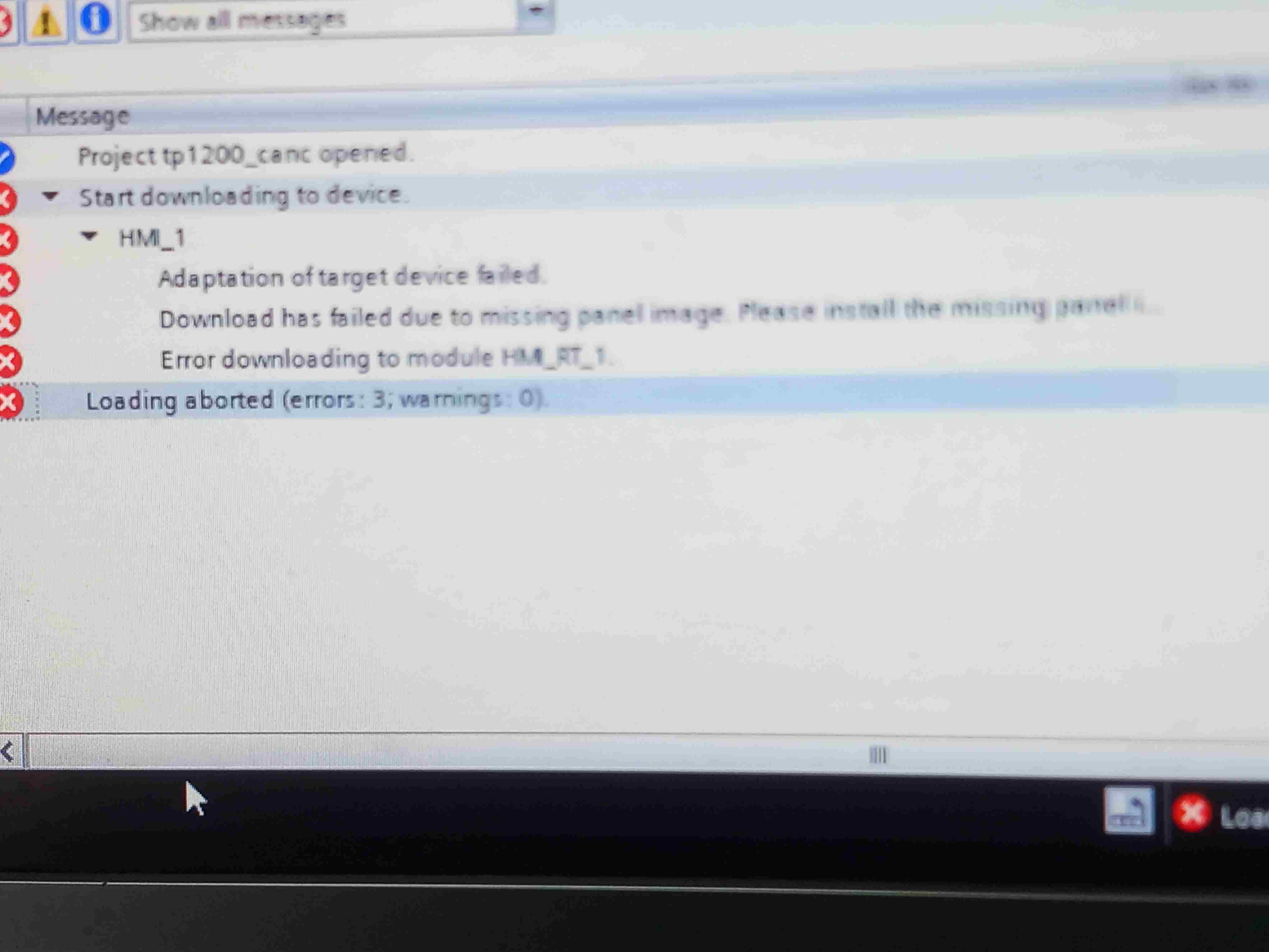

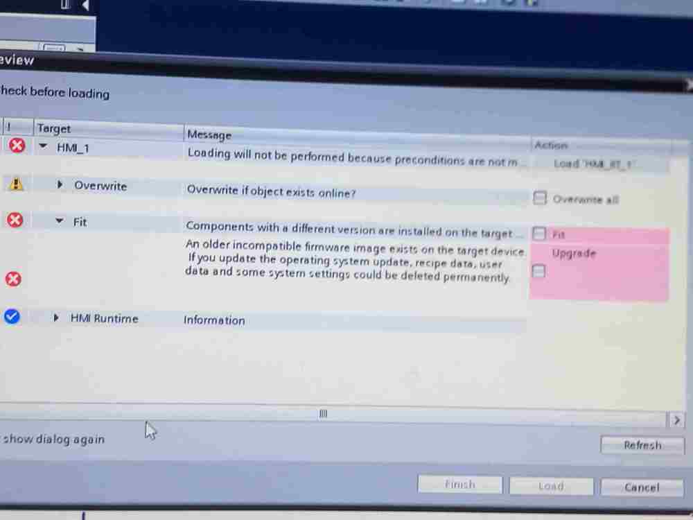

Trasferire un progetto con TIAPORTAL V20
Buongiorno a Tutti
Ho un pannello Tp1200 (6AV2 124-0MC01-0AX0)  avente all'interno un progetto TIAPORTAL V13.
Vorrei trasferire un nuovo progetto TIAPORTAL  V20 , ma non ci riesco.
Riesco a connettermi (Ethernet)  e avviare il trasferimento con TIAPORTAL V20 ma escono i seguenti errori  (foto):
                       I   MISSING PANEL IMAGE per TIA V20 dove posso trovarli
1000018778.thumb.jpg.8eba65c4847bf4a4850297b95b857331.jpg20250422_110041.thumb.jpg.e7cd57b51cfe173e619cb3647a7f441d.jpg
Devi istallare le immagini dei pannelli sul Tia le scarichi da qui.
Occhio anche al firmware che stai usando, se il pannello era sato programmato con tia 13 dovrai aggiornare anche lui alla versione 17, l'ultima.
Modificato: da acquaman
