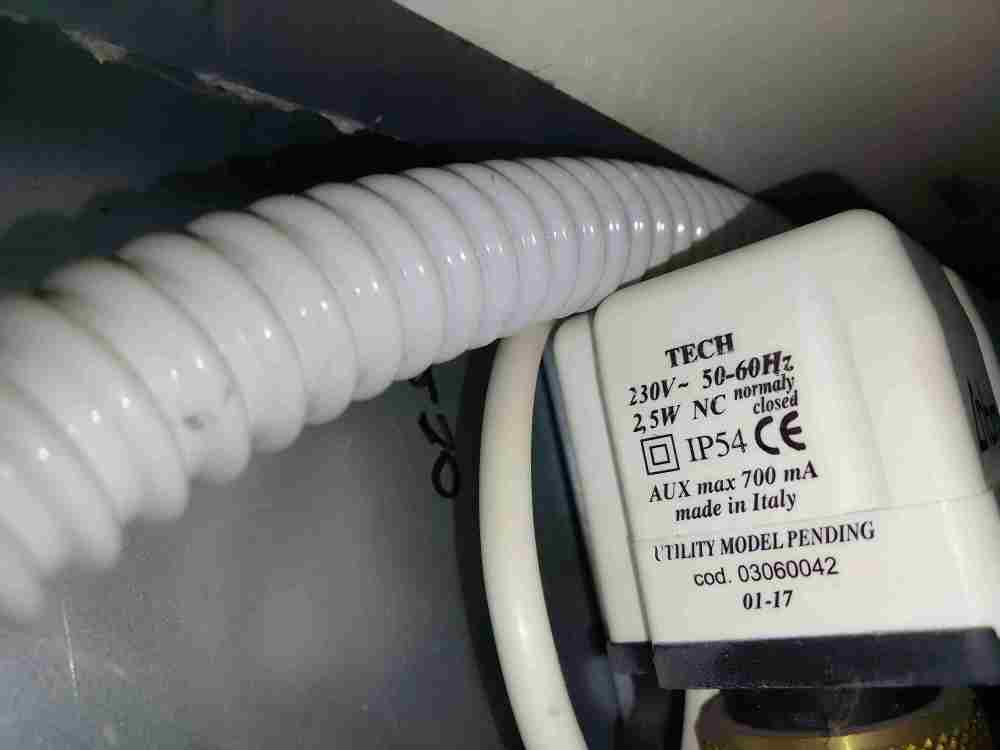

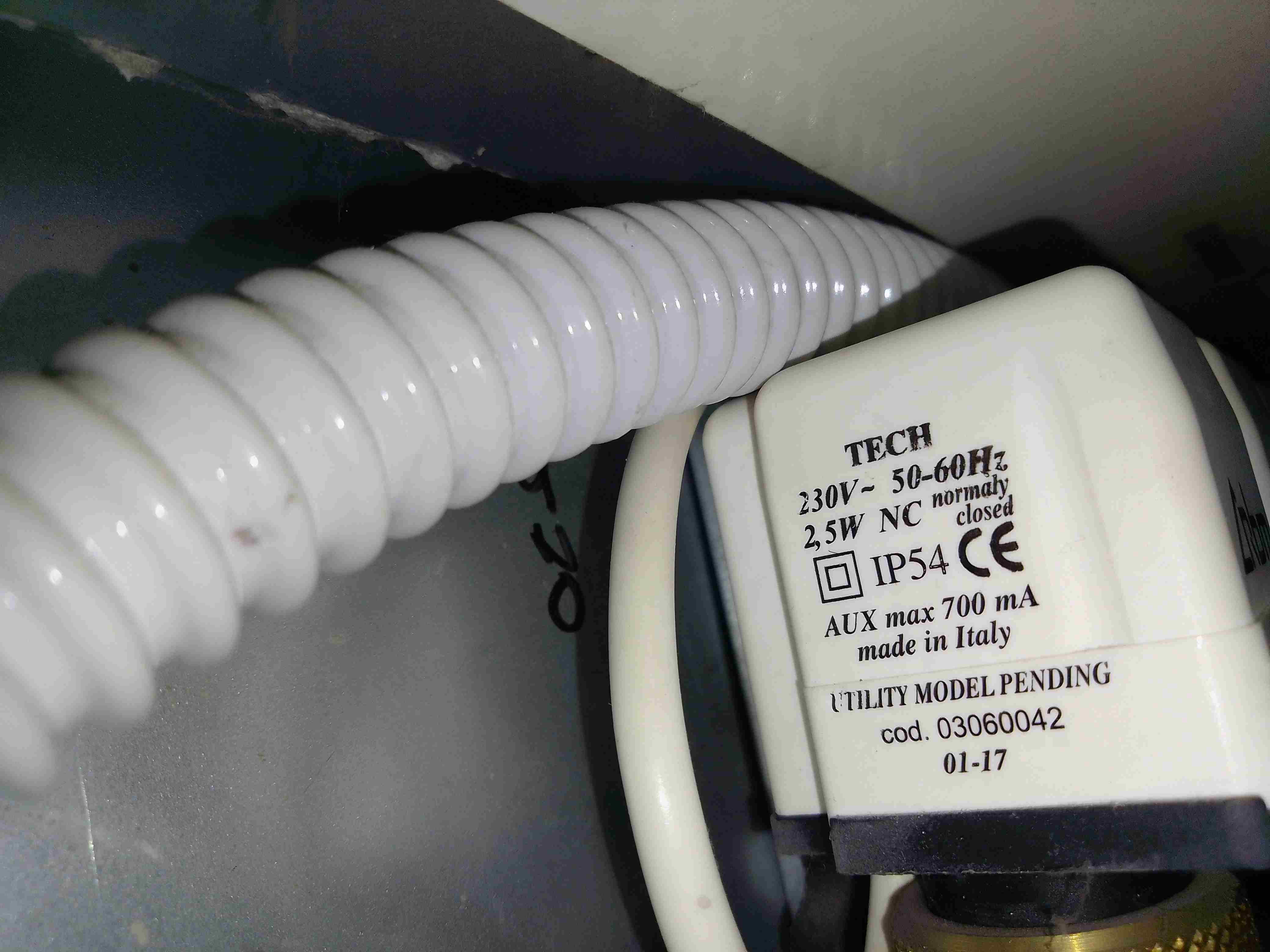

Massi1979 Inserito: 22 aprile 2025 Segnala Inserito: 22 aprile 2025 (modificato) Buongiorno a tutti, ho un impianto di riscaldamento domestico a pavimento in pompa di calore Daikin. Nel giro di un mese si sono bruciate tre valvole sul collettore dell'impianto al piano terra. Sostanzialmente tutte le volte è successo questo, ho trovato l'interruttore dell'unità esterna abbassato , dopo vari tentativi riesco a farlo stare su e successivamente sento puzza di bruciato sul collettore perché si è bruciata una valvola. Secondo voi è un problema di valvole o di pompa di calore? Modificato: 22 aprile 2025 da Massi1979
reka Inserita: 22 aprile 2025 Segnala Inserita: 22 aprile 2025 ma si sono bruciate tutte assieme quella volta? è un impianto nuovo o prima andavano bene? se è vecchio direi che il problema è nell'alimentazione delle valvole
Massi1979 Inserita: 22 aprile 2025 Autore Segnala Inserita: 22 aprile 2025 No una per volta, l'impianto è del 2018.
reka Inserita: 22 aprile 2025 Segnala Inserita: 22 aprile 2025 anche non conoscendo l'impianto direi che c'è un problema nella'limientazione in uscita dalla pdc che comanda le elettrovalvole.
drn5 Inserita: 22 aprile 2025 Segnala Inserita: 22 aprile 2025 che valvole sono? 220V ? in totale quante valvole ci sono? bruciate sempre le stesse?
Massi1979 Inserita: 22 aprile 2025 Autore Segnala Inserita: 22 aprile 2025 230 V si sono bruciate, una alla volta nel giro di un mese. Mi fanno saltare l'interruttore dell'unità esterna non riesco a capire se è un problema di elettrovalvole o pompa di calore
Alessio Menditto Inserita: 22 aprile 2025 Segnala Inserita: 22 aprile 2025 Hai notato perdite di acqua dove sono avvitate al collettore?
Massi1979 Inserita: 22 aprile 2025 Autore Segnala Inserita: 22 aprile 2025 (modificato) No nessuna perdita Modificato: 22 aprile 2025 da Massi1979
reka Inserita: 22 aprile 2025 Segnala Inserita: 22 aprile 2025 devi vedere quelle andate se sono bruciate perchè bloccate per qualche motivo o se sono in corto. essendo 230 difficile pensare ad un problema di alimentazione, hai cambiato qualche impostazione prima che cominciassero a bruciare?
drn5 Inserita: 22 aprile 2025 Segnala Inserita: 22 aprile 2025 5 ore fa, Massi1979 ha scritto: fanno saltare l'interruttore dell'unità esterna quello che "salta" è un magnetotermico o un magnetotermico+differenziale? e nel secondo caso, scatta la levetta del differenziale?
