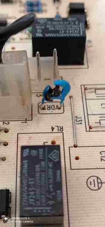

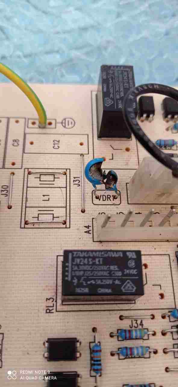

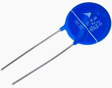

Varistore bruciato su scheda caldaia Baxi - recupero
Salve,
chiedo per un amico che ha una scheda di una caldaia rotta  e vorrei
aiutarlo a recuperarla, la caldaia e' una BAXI LUNA 240 FI
Ha un VARISTORE bruciato (tondo blu), e la bruciatura ha
fatto perdere i dati stampati sul VARISTORE in merito al voltaggio e
tipologia di tale componente, per poterlo riacquistare e reinstallare
Qualcuno puo' aiutarmi ad identificarlo avendo solo il riferimento su scheda pcb che e' VDR1 ?
Grazie e buona giornata
Il varistore è "esploso" a seguito di una sovratensione proteggendo il circuito. In teoria se l'azione di protezione è stata efficace, cioè se non c'è null'altro di danneggiato (e nessun fusibile intervenuto), la scheda funziona ancora, pur sprovvista del varistore. L'hai provata?
Modificato: da mc1988
10 ore fa, matteo55 ha scritto:
identificarlo avendo solo il riferimento su scheda pcb che e' VDR1 ?
Di solito VDR1 è il primo Varistore che si incontra a partire dai Morsetti di Alimentazione  .
Se è così, intanto  puoi toglierlo e provare se il resto funziona .
(il Varistore protegge solo da Sovratensioni accidentali ;
Se resiste si autoripristina, altrimenti va in Corto )
se  confermi che si trova sui 230V,
Anche se l' originale fosse di dimensioni minori,
consiglio di sostituirlo con S20K275  più idoneo in una Scheda Alimentata H24 - 365/365 !
O l' Equivalente 20D275K
[oppure 431KD20 ( in questo caso la Sigla riguarda la Tensione di Picco a cui interviene )]
Buona giornata !
Modificato: da piergius
Allegato
Intanto grazie !!! anzi G R A Z I E !!!
Provero' e faro' sapere
