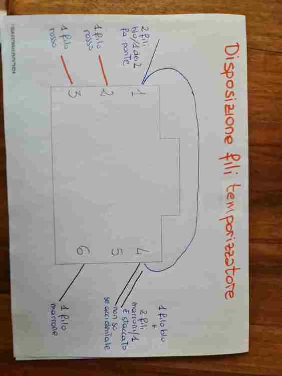

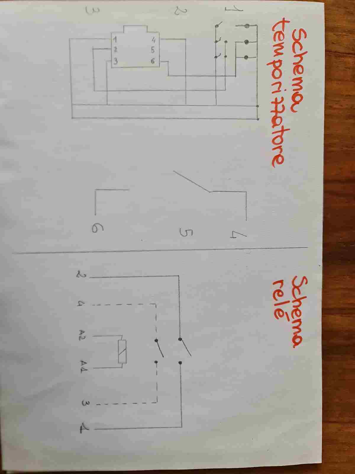

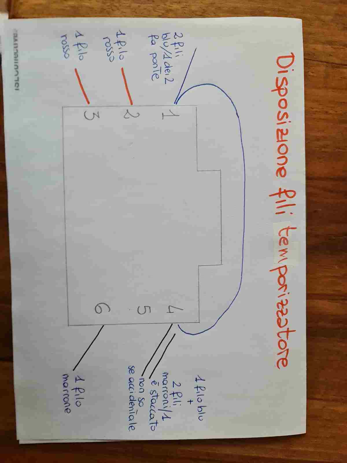

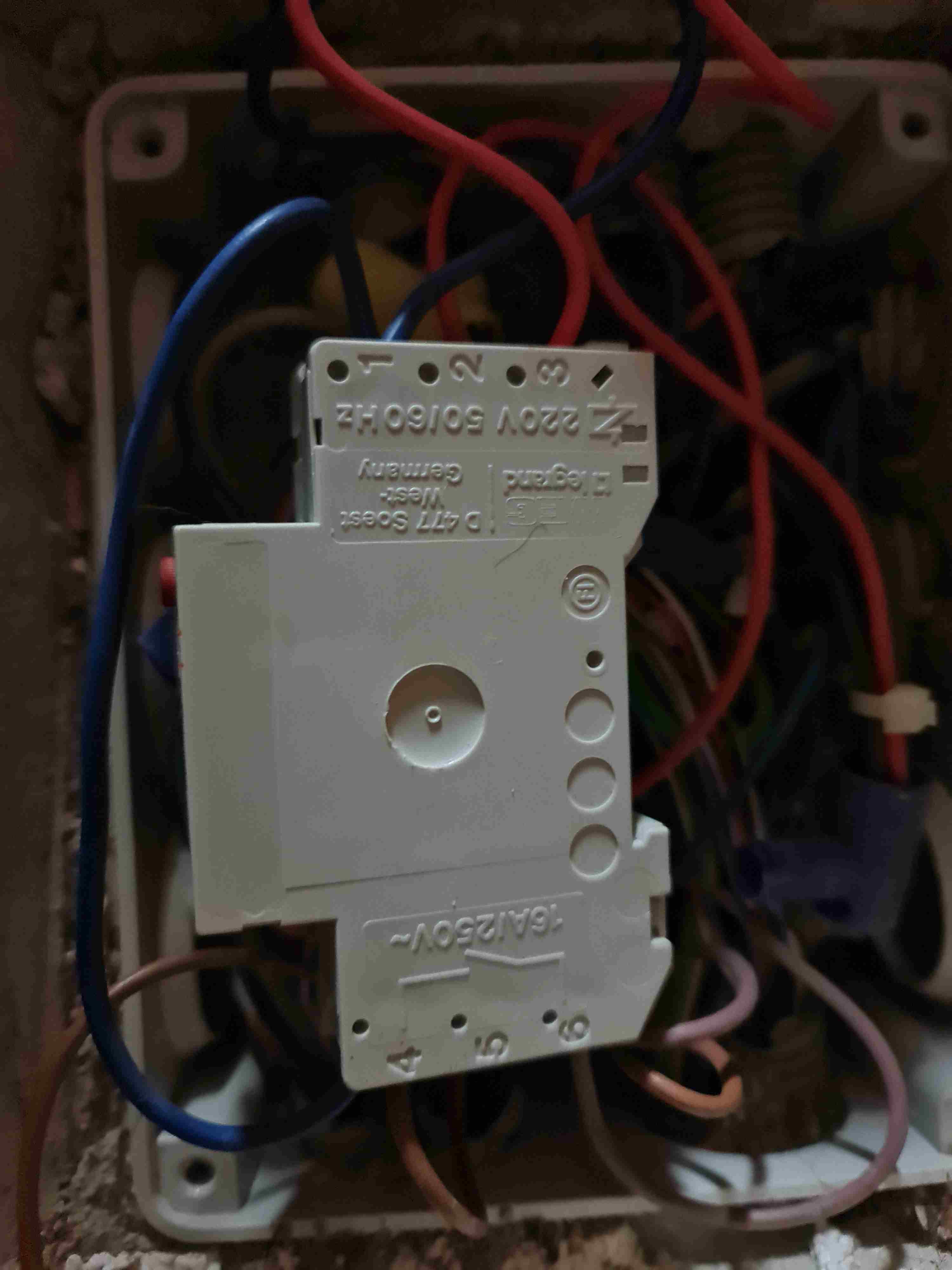

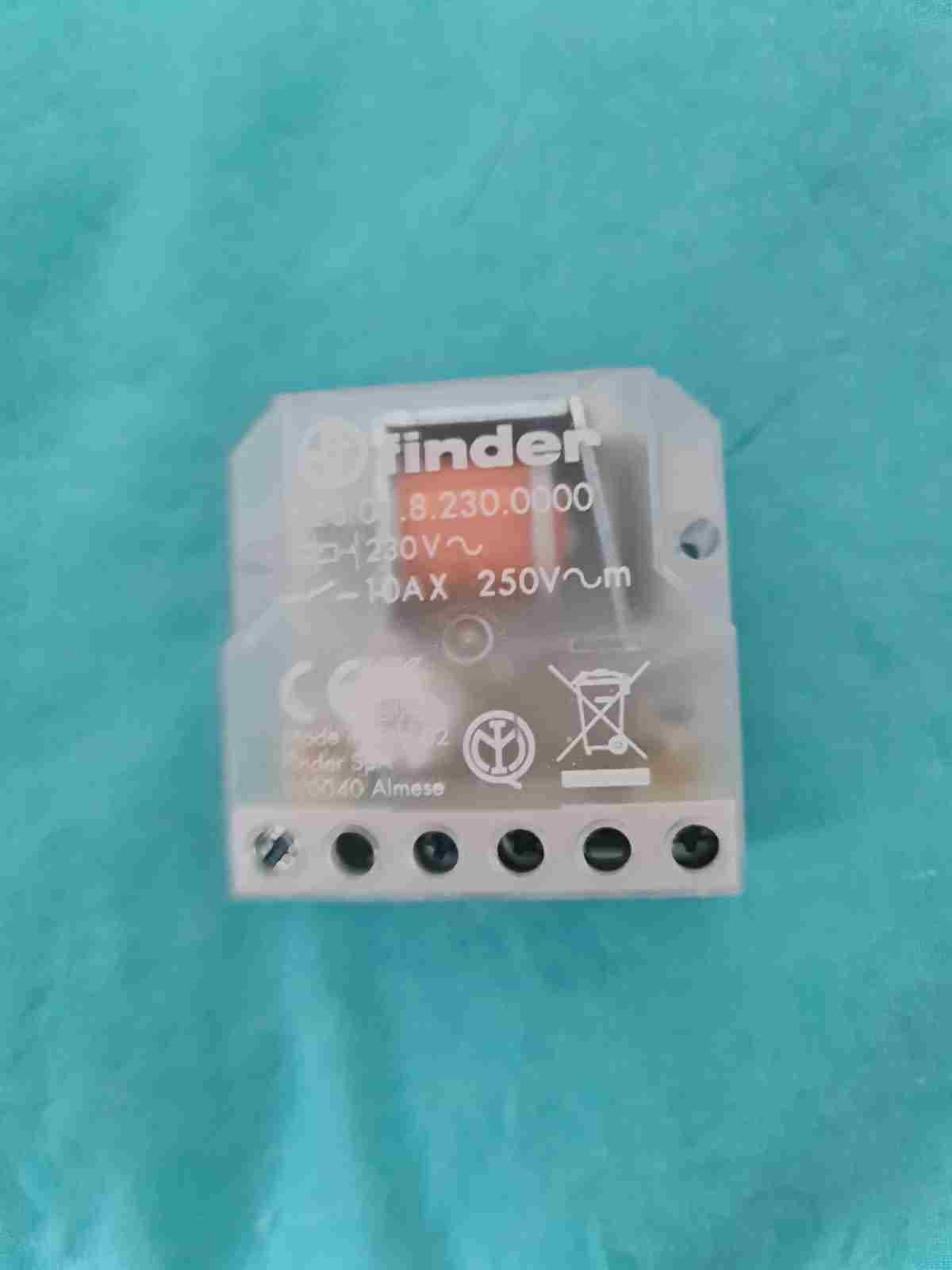

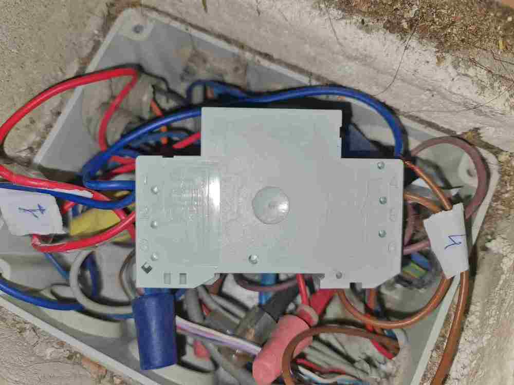

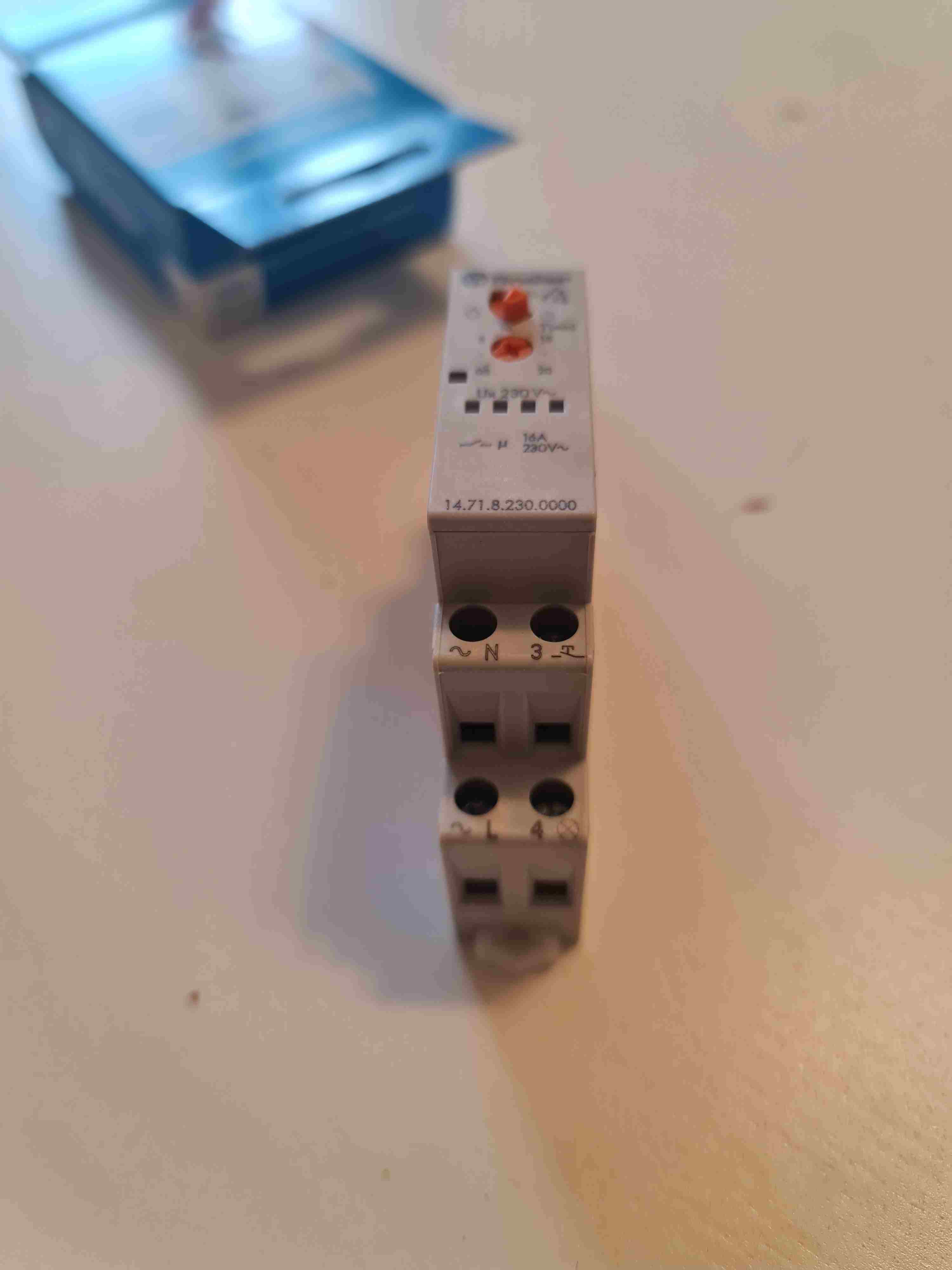

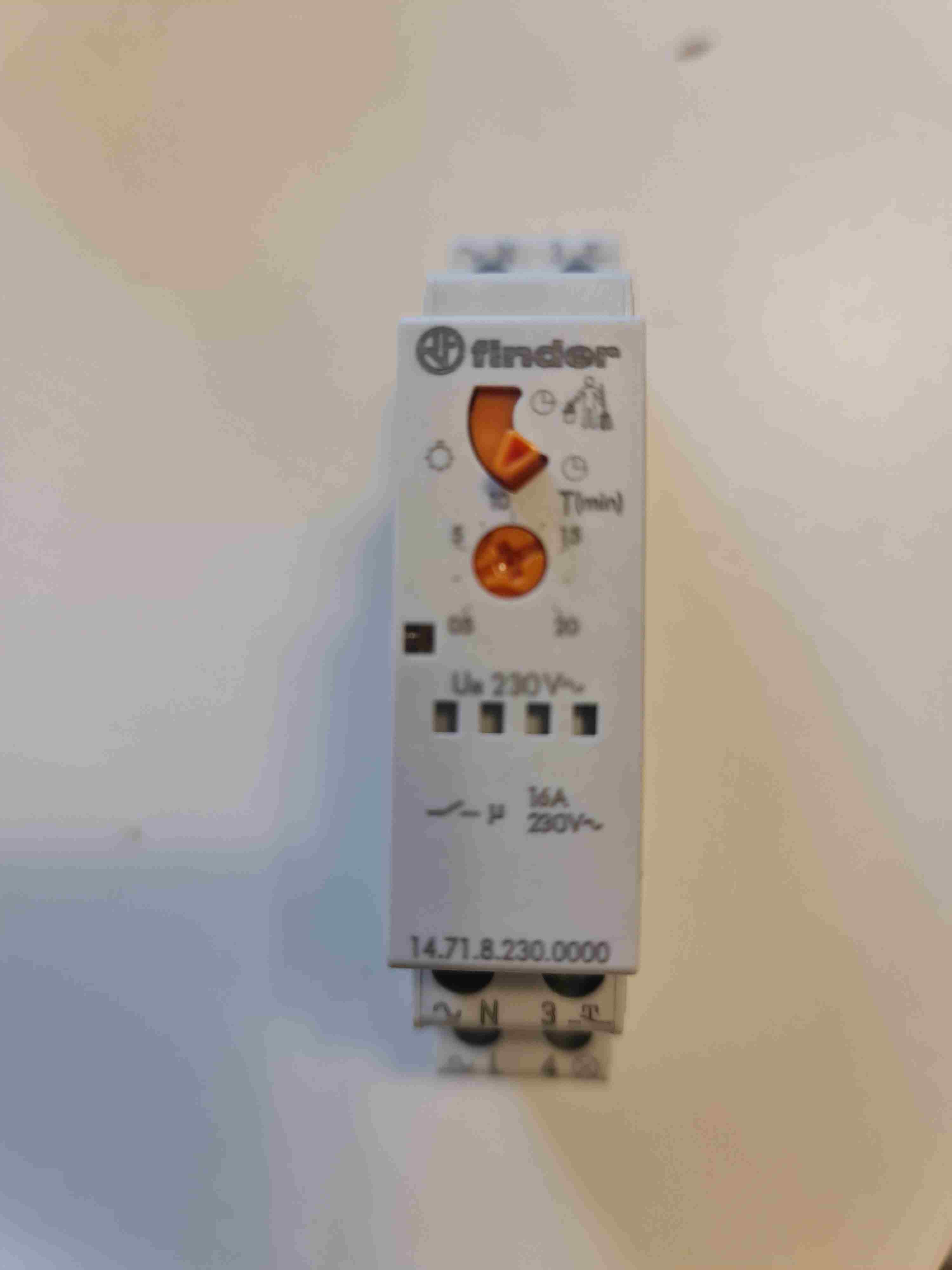

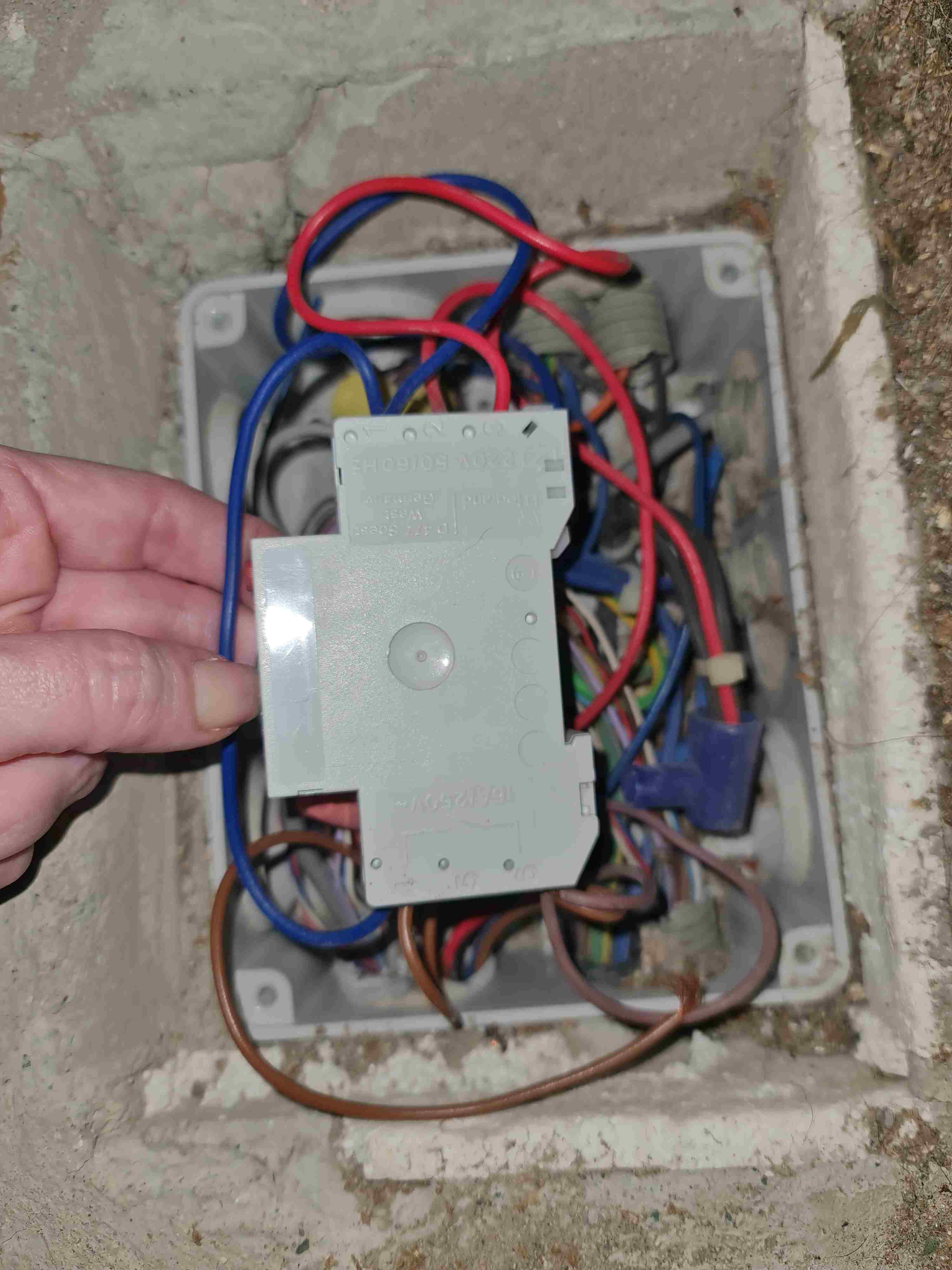

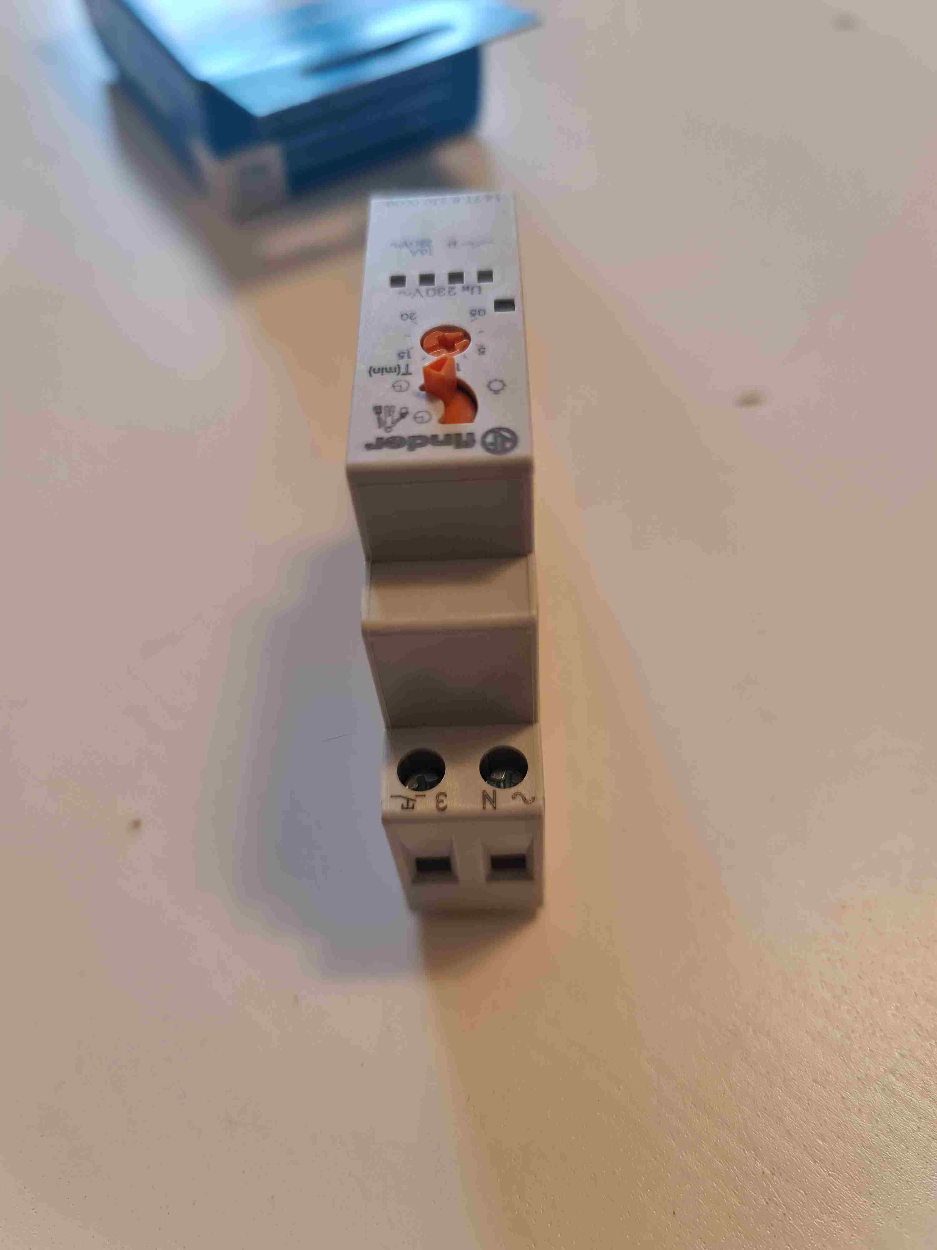

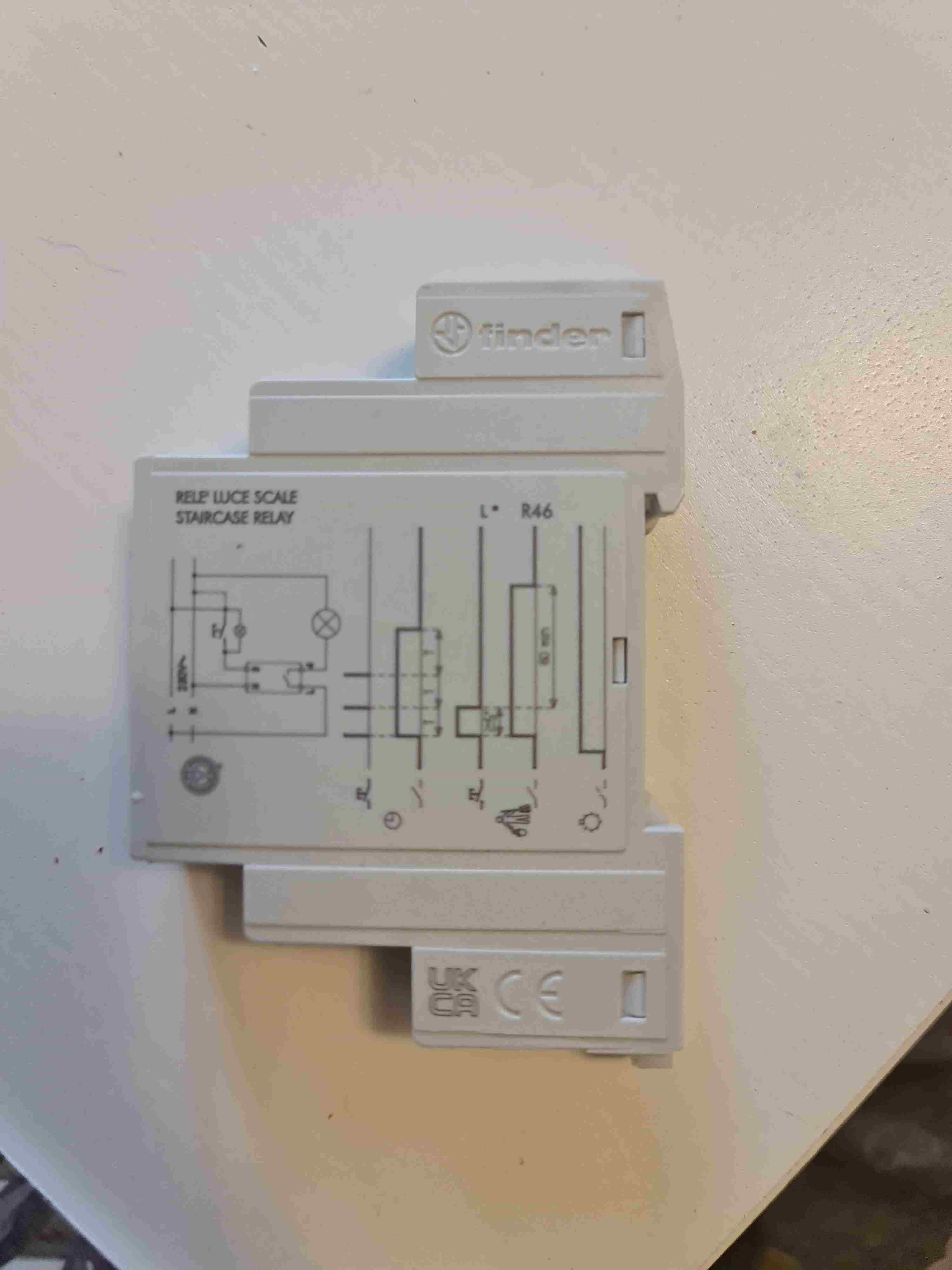

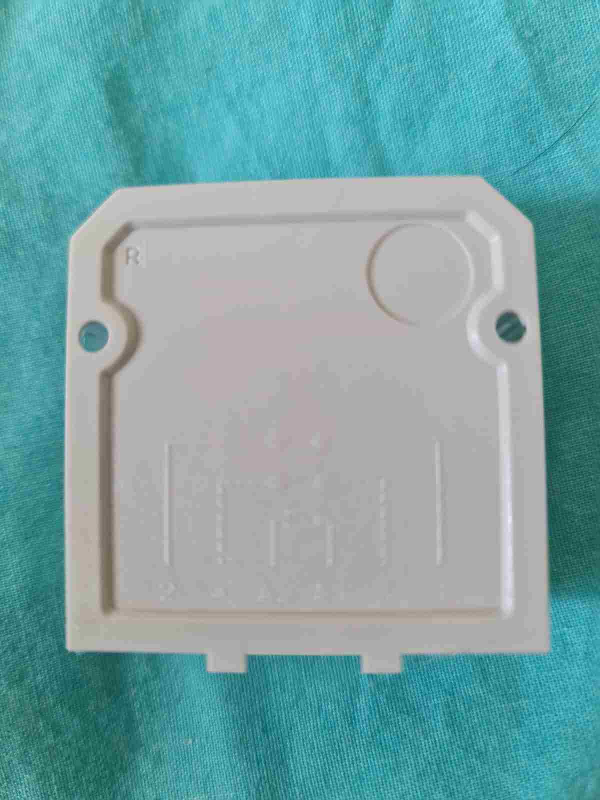

menghaus Inserito: 25 aprile 2025 Segnala Inserito: 25 aprile 2025 Ciao a tutti, sono a chiedervi aiuto per poter sostituire un temporizzatore con un relé passo passo ad impulsi (se non sbaglio). Purtroppo il temporizzatore costa davvero tanto e ho provato con questa alternativa, ma il problema è che non vorrei sbagliare i fili nel passaggio. Il temporizzatore unisce tre interruttori diversi, quindi il circuito per me comincia ad essere complicato. Vi metto lo schema che si trova sul temporizzatore, lo schema sul relé, la disposizione dei fili e le foto reali (ho numerato i fili per non sbagliare) Ringrazio fin da subito chi mi potrà darmi una mano!
Livio Orsini Inserita: 25 aprile 2025 Segnala Inserita: 25 aprile 2025 Non puoi sostituire un temporizzatore con passo-passo! Il temporizzatore chiude il contatto quando riceve un impulso da un pulsante e, dopo un tempo preimpostato, riapre il contatto. Solitamente è impiegato per accendere una luce per illuminare un passaggio come, ad esempio, le scale. Un relè passo passo commuta il suo stato ogni volta che riceve un impulso di comando. Se il tuo temporizzatore servisse, ad esempio, per illuminare il vano scale per un tempo, usando in sua vece un passo passo succederebbe che, sull'impulso la luce si accenderebbe ma per spegnersi è necessario un secondo impulso di comando.
max.bocca Inserita: 25 aprile 2025 Segnala Inserita: 25 aprile 2025 Ma ormai un temporizzatore elettronico costa meno di 15€!!!
menghaus Inserita: 25 aprile 2025 Autore Segnala Inserita: 25 aprile 2025 3 ore fa, Livio Orsini ha scritto: Un relè passo passo commuta il suo stato ogni volta che riceve un impulso di comando. Se il tuo temporizzatore servisse, ad esempio, per illuminare il vano scale per un tempo, usando in sua vece un passo passo succederebbe che, sull'impulso la luce si accenderebbe ma per spegnersi è necessario un secondo impulso di comando Si si, questo lo sapevo. Praticamente lo trasformerei in un "interruttore normale". Ho chiesto ad un collega e mi ha detto di prendere un relé passo passo perché aveva un costo più contenuto rispetto al temporizzatore. 3 ore fa, max.bocca ha scritto: Ma ormai un temporizzatore elettronico costa meno di 15€!!! Sai che io li ho trovati solo tra i 40 e i 50 euro🫤. Ho provato in diversi negozi, ma si aggira sempre su quella cifra.
Livio Orsini Inserita: 25 aprile 2025 Segnala Inserita: 25 aprile 2025 36 minuti fa, menghaus ha scritto: Ho provato in diversi negozi, ma si aggira sempre su quella cifra. Ricerca in rete, li i prezzi sono più contenuti.
piergius Inserita: 26 aprile 2025 Segnala Inserita: 26 aprile 2025 (modificato) Nel disegno " disposizione fili temporizzatore" si nota un utilizzo dei colori direi " naif", ( onde evitare lo specifico termine Elettrotecnico AC/DC) che aiuta a confondere . È stato utilizzato presumibilmente un marrone per Lampade e Fase, che poi diventa blu ; Un rosso indifferentemente per Neutro e Pulsanti ! - Nel disegno "schema temporizzatore", poiché i 2 fili in basso sono Fase e Neutro di Alimentazione, il filo che va diretto alle Lampade, va collegato solo al Neutro non ad entrambi . - Se rispecchia gli effettivi collegamenti presenti nell ' Impianto, anche il nuovo Temporizzatore dovrà essere compatibile con il sistema " a 4 fili" : Fase ai Pulsanti e Neutro alle Lampade . - Buona giornata ! Modificato: 26 aprile 2025 da piergius Ortografia
Maurizio Colombi Inserita: 26 aprile 2025 Segnala Inserita: 26 aprile 2025 Per cortesia, metti una foto frontale del temporizzatore, in modo che si possa risalire al modello dell'apparecchio e ricavare uno schema valido. Quello che hai inserito non riesco a capirlo 🤷
drn5 Inserita: 26 aprile 2025 Segnala Inserita: 26 aprile 2025 23 ore fa, menghaus ha scritto: Sai che io li ho trovati solo tra i 40 e i 50 euro🫤. Ho provato in diversi negozi, ma si aggira sempre su quella cifra. Questo...tanto per fare un esempio costa 12 € ... però per il collegamento serve il modello attuale
menghaus Inserita: 11 maggio 2025 Autore Segnala Inserita: 11 maggio 2025 Ciao a tutti, seguendo il vostro consiglio, sono tornata in negozio a fare il cambio e mi hanno dato un modello della Finder(30 euro!), non avendo a disposizione quello "originale" non più in produzione. Ora ho proprio bisogno di una mano per capire dove devono andare i fili, dal momento che mio babbo li ha messi un po' a sentimento. Purtroppo non posso chiedere indicazioni a lui se non con una seduta spiritica. Sapreste indicarmi dalle foto come fare a sistemare i fili nel nuovo temporizzatore? Ho messo le foto sia del vecchio rotto che del nuovo. Grazie mille in anticipo a chi mi potrà dare una mano.
max.riservo Inserita: 11 maggio 2025 Segnala Inserita: 11 maggio 2025 Il 26/04/2025 alle 11:12 , piergius ha scritto: ( onde evitare lo specifico termine Elettrotecnico AC/DC) Questa accezione dell'acronimo è veramente fenomenale (molto più azzeccata del solito CdC). Dovrò tenerne conto quando ascolto il gruppo musicale omonimo 😀
