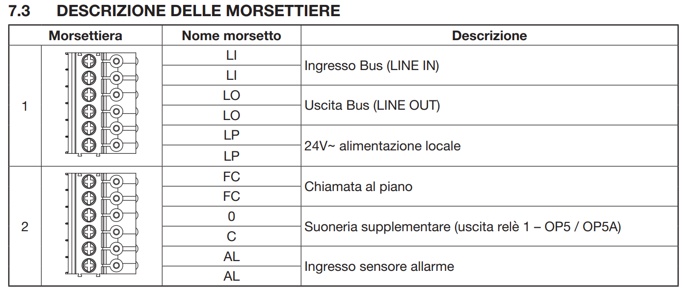

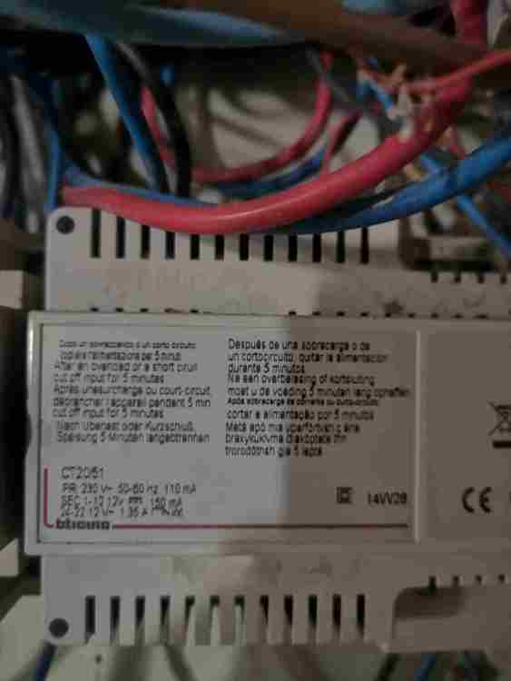

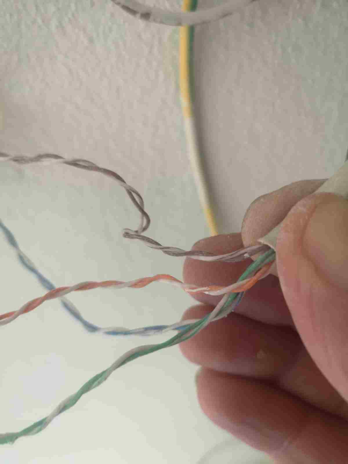

CrasHBoneS Inserito: 25 aprile 2025 Segnala Inserito: 25 aprile 2025 Salve nell'abitazione che sto ristrutturando è presente in vecchio impianto citofonico della Urmet [mi sembra] con 2 posti interni I 2 posti interni "vanno" giù in garage ognuno con il proprio cavo di rete dove i singoli fili sono stati usati in modo "accoppiato" Stesso collegamento con cavo di rete fra posto esterno e apparecchi in garage In garage ho poi visto esserci l'alimentatore e qualche altro apparecchio di cui vi posterò le foto in seguito La mia esigenza sarebbe quella di un impianto videocitofonico con - 1 posto interno piano rialzato - 1 posto interno taverna - possibilità di chiamata fra interni - 1 posto esterno - comando per aprire elettro-serratura cancelletto pedonale - comando per aprire cancello passo carrabile [il cancello non è di quelli che hanno anche elettro-serratura che prima si sblocca quella poi si apre il cancello] - PLUS: la chiamata sul telefono quando in casa non risponde nessuno Grazie a tutti
ROBY 73 Inserita: 25 aprile 2025 Segnala Inserita: 25 aprile 2025 Ciao CrasHBoneS, 12 ore fa, CrasHBoneS ha scritto: La mia esigenza sarebbe quella di un impianto videocitofonico con.......... Cioè tutto quello che possono fare tutti i vari kit a due fili di tutte le marche attuali (Urmet; Comelit; Vimar / Elvox, CAME / Bpt; BTicino; Videx; Farfisa; ecc....), dopo di che in teoria dal kit monofamiliare basterà aggiungere il secondo videocitofono interno. 12 ore fa, CrasHBoneS ha scritto: I 2 posti interni "vanno" giù in garage ognuno con il proprio cavo di rete dove i singoli fili sono stati usati in modo "accoppiato" Stesso collegamento con cavo di rete fra posto esterno e apparecchi in garage Sei sicuro che sia un cavo di rete? Non è che per caso sia un vecchio cavo citofonico multicoppia? Comunque, in teoria usando una sola coppia potresti provare anche a riutilizzare il vecchio cavo, casomai posta un paio di foto
CrasHBoneS Inserita: 7 maggio 2025 Autore Segnala Inserita: 7 maggio 2025 Il 25/4/2025 alle 23:36 , ROBY 73 ha scritto: Sei sicuro che sia un cavo di rete? Non è che per caso sia un vecchio cavo citofonico multicoppia? Comunque, in teoria usando una sola coppia potresti provare anche a riutilizzare il vecchio cavo, casomai posta un paio di foto Ciao allego la foto del cavo che arrivava al vecchio citofono, in cui i cavi erano usati tutti in coppia [verde con bianco-verde. blu con bianco-blu etc etc] Allego anche una foto del dispositivo CT20/51 in cantina a cui arrivano alcuni cavi del citofono
ROBY 73 Inserita: 7 maggio 2025 Segnala Inserita: 7 maggio 2025 13 ore fa, CrasHBoneS ha scritto: allego la foto del cavo che arrivava al vecchio citofono,.......... Sì, in effetti quello è un cavo di rete e come già detto nei sistemi BUS a due fili ti basterà una sola coppia per tutto, ad esempio il blu in un morsetto ed il bianco / blu nell'altro.
CrasHBoneS Inserita: 13 maggio 2025 Autore Segnala Inserita: 13 maggio 2025 Il 7/5/2025 alle 22:48 , ROBY 73 ha scritto: Sì, in effetti quello è un cavo di rete e come già detto nei sistemi BUS a due fili ti basterà una sola coppia per tutto, ad esempio il blu in un morsetto ed il bianco / blu nell'altro. grazie avendo già un cavo di rete tirato da posto interno 1 a garage posto interno 2 a garage posto esterno 1 a garage in sistema IP avrebbe qualche vantaggio o sarebbe solo una complicazione inutile?
ROBY 73 Inserita: 13 maggio 2025 Segnala Inserita: 13 maggio 2025 6 ore fa, CrasHBoneS ha scritto: ............in sistema IP avrebbe qualche vantaggio o sarebbe solo una complicazione inutile? Bah, per quello che serve a te, secondo me non vale la pena, il costo è più alto e con i sistemi due fili avresti lo stesso risultato, poi vedi tu.
CrasHBoneS Inserita: 4 giugno 2025 Autore Segnala Inserita: 4 giugno 2025 Alla luce dei vostri consigli avrei pensato ad una configurazione così composta VIMAR K42955 Kit videocitofono WIFI monofamiliare, alimentatore barra DIN, touch screen vivavoce Wi-Fi a colori LCD 7", targa audiovideo RFID composto da K42957 Monitor 7˝ TS supplement. WiFi alim. DIN ˝Monitor supplementare touch screen vivavoce Wi-Fi a colori LCD 7˝˝ per kit videocitofonico [primo piano] 42920.P Targa per KIT Video 7˝ con lettore RFID [chiavette non fornite] 40103 Alimentatore 100-240V~ 50/60Hz 24Vdc DIN Per la taverna invece dovrei aggiungere K40932 Monitor supplementare 7in alim. DIN anche se sinceramente non capisco la differenza con K42932 Monitor 7˝ supplementare alim. DIN alla fine mi rimarrebbe un alimentatore da 24Vdc non usato visto che quello in dotazione con il kit ha 2 uscite 24Vdc
ROBY 73 Inserita: 4 giugno 2025 Segnala Inserita: 4 giugno 2025 (modificato) 7 ore fa, CrasHBoneS ha scritto: Alla luce dei vostri consigli avrei pensato ad una configurazione così composta VIMAR K42955......... Attenzione che non mi interessa criticare la tua scelta, ci mancherebbe, ma in pratica sei passato da voler installare (presumibilmente) un impianto IP che è l'eccellenza e adesso parli di un impianto "fai da te da centro commerciale" per la grande distribuzione 😁 Questi kit funzionano, non posso negarlo, ma sono limitati a sé stessi e non espandibili se non con pochi componenti della stressa serie. Se si rompono l'assistenza Vimar (così come gli altri marchi, BTicino, Urmet, ecc...) non risponde, ma dovrai rivolgerti al rivenditore che se fosse ancora in garanzia dei due anni, lo imballi lo restituisci e te lo dovrebbe cambiare. Sappi inoltre che se per caso tu volessi aggiungere un pulsante esterno / supplementare per aprire il cancello pedonale, dovrai aggiungere un trasformatore ed un relè a parte Modificato: 4 giugno 2025 da ROBY 73
CrasHBoneS Inserita: 5 giugno 2025 Autore Segnala Inserita: 5 giugno 2025 9 ore fa, ROBY 73 ha scritto: Attenzione che non mi interessa criticare la tua scelta, ci mancherebbe, ma in pratica sei passato da voler installare (presumibilmente) un impianto IP che è l'eccellenza e adesso parli di un impianto "fai da te da centro commerciale" per la grande distribuzione 😁 Questi kit funzionano, non posso negarlo, ma sono limitati a sé stessi e non espandibili se non con pochi componenti della stressa serie. Se si rompono l'assistenza Vimar (così come gli altri marchi, BTicino, Urmet, ecc...) non risponde, ma dovrai rivolgerti al rivenditore che se fosse ancora in garanzia dei due anni, lo imballi lo restituisci e te lo dovrebbe cambiare. Sappi inoltre che se per caso tu volessi aggiungere un pulsante esterno / supplementare per aprire il cancello pedonale, dovrai aggiungere un trasformatore ed un relè a parte tu fai benissimo a criticare la mia scelta, scrivo sul forum per ricevere consigli, critiche e cazziatoni se necessario, siccome sto ristrutturando se c'era "qualcosa" che potevo risparmiare con il "fai da me" era tutto di guadagnato [oggi]
CrasHBoneS Inserita: 5 giugno 2025 Autore Segnala Inserita: 5 giugno 2025 Proviamo con questo kit? Kit monofamiliare video Note2 Wifi, con pulsantiera Mikra2 e videocitofono vModo, sistema 2 fili 1723/95 - n. 1 cod. 1723/11 - Pulsantiera secondaria monofamiliare video, Mikra2, per kit 1723 - n. 1 cod. 1723/98 - Videocitofono vModo, 7” touchscreen, master per kit 2 fili gamma 1723 - n. 1 cod. 1723/112 - Induttanza audio/video, per kit 1723 - n. 1 cod. 1723/20 - Alimentatore di sistema per kit 1723 - n. 5 chiavi di prossimità per apertura porta + Videocitofono vModo, 7” touchscreen, supplementare per kit 2 fili gamma 1723 Non capisco come possa essere definito sistema a 2 fili quando sulla morsettiera del posto interno c'è una morsettiera così
ROBY 73 Inserita: 5 giugno 2025 Segnala Inserita: 5 giugno 2025 9 ore fa, CrasHBoneS ha scritto: Proviamo con questo kit? Kit monofamiliare video Note2 Wifi, con pulsantiera Mikra2 e videocitofono vModo, sistema 2 fili 1723/95......... Non conosco bene Urmet, ma in teoria si tratta sempre di un prodotto per la grande distribuzione, però forse sotto un certo punto di vista è più completo del Vimar 10 ore fa, CrasHBoneS ha scritto: Non capisco come possa essere definito sistema a 2 fili quando sulla morsettiera del posto interno c'è una morsettiera così......... Un impianto / sistema viene definito a "2 Fili" perché di base sono sufficienti appunto solo due fili per la comunicazione audio / video, la chiamata e l'apertura del cancello tra alimentatore e posto esterno e tra alimentatore e citofono interno, e ancora tra un posto interno e l'altro. Tutti gli altri collegamenti sono considerati "ausiliari / supplementari", anche se nel tuo caso sono necessari, ad esempio quelli degli alimentatori dei posti interni
CrasHBoneS Inserita: 3 aprile Autore Segnala Inserita: 3 aprile Ciao a tutti, scusate se ri-uppo [o riesumo] questo vecchio post Volevo ringraziarvi per ii consigli ricevuti e volevo dirvi che in totale autonomia sono riuscito ad installare il video-citofono BTicino composto dai seguenti kit Easykit Essential 317914 [monitor + posto esterno] + Monitor aggiuntivo WIFI con NetAtmo 335254 Del cavo multicoppia già presente, ho usato 2 fili accoppiati per portare "tensione" [quindi 4 fili] mentre i restanti li ho usati singolarmente per gli altri segnali [D1-D2-R1-R2 etc etc] Poi seguendo questo video, sono riuscito a comandare l'elettro-serratura del cancelletto pedonale da un pulsante vicino al cancelletto, e da altri punti più "lontani" dal monitor interno. Con 415 euro + 15 euro alimentatore 12Vac + 2,50 relè 12Vdc da guida DIN, per ora, ho un videocitofono che risponde alle esigenze indicate nel post iniziale. L'unica pecca, quando c'è una chiamata dal posto esterno, è che la notifica dall'APP BTicino Home+Security arriva immediatamente, a me sarebbe piaciuto che arrivasse dopo X secondi che nessuno in casa risponde alla chiamata citofonica.
ROBY 73 Inserita: 3 aprile Segnala Inserita: 3 aprile Ben ritrovato CrasHBoneS, 6 ore fa, CrasHBoneS ha scritto: volevo dirvi che in totale autonomia sono riuscito ad installare il video-citofono........ Ottimo, l'importante è arrivare alla fine positivamente Ciao prego
Maurizio Colombi Inserita: 4 aprile Segnala Inserita: 4 aprile 18 ore fa, CrasHBoneS ha scritto: a me sarebbe piaciuto che arrivasse dopo X secondi che nessuno in casa risponde alla chiamata citofonica Così chi ha suonato è già in macchina che se ne sta andando...
CrasHBoneS Inserita: 20 ottobre Autore Segnala Inserita: 20 ottobre Ciao a tutti, scusate ancora se RI-ri-uppo [o riesumo] questo vecchio post SSID Rete WIFI suddivisa così WIFIRouterFritzBox [che sarebbe la tradizionale 2,4 GHz.] WIFIRouterFritzBox5GHzI WIFIRouterFritzBox5GHzII Router FritzBox4060 Easykit supporta solo reti a 2,4 GHz, così che in fase di "associazione" seleziono la rete WIFIRouterFritzBox e inserisco relativa password di rete Il router è configurato per associare l'indirizzo IP 192.168.178.31 al mac-address di EasyKit Lease time 10 giorni Tutto si conclude con successo Ma c'è un MA Ogni 24 ore o quasi, mi trovo la notifica sul telefono "EasyKit scollegata" Vado sul monitor del videocitofono ed vedo il simbolo del WIFI con il punto interrogativo Sul dispositivo lampeggia rosso il simbolo del wifi Questo comportamento lo avevo anche quando EasyKit era collegata direttamente al WIFI del modem [oggi invece il modem ha il WIFI spento perchè gestisco tutto con il router ed in caso di cambio operatore la domotica della casa rimane tale e quale perchè è configurata sul router] EasyKit rimane da questo momento in poi scollegata a meno che vado in garage a spegnere l'automatico che alimenta il videocitofono. In alternativa devo fare un reset del wifi su EasyKit e rifare l'associazione di EasyKit alla rete WIFI
