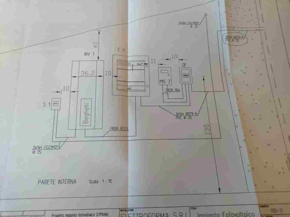

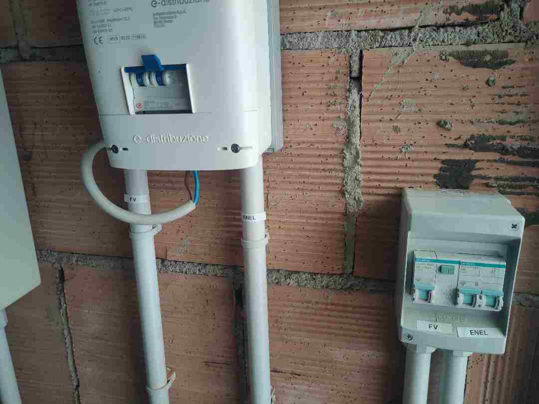

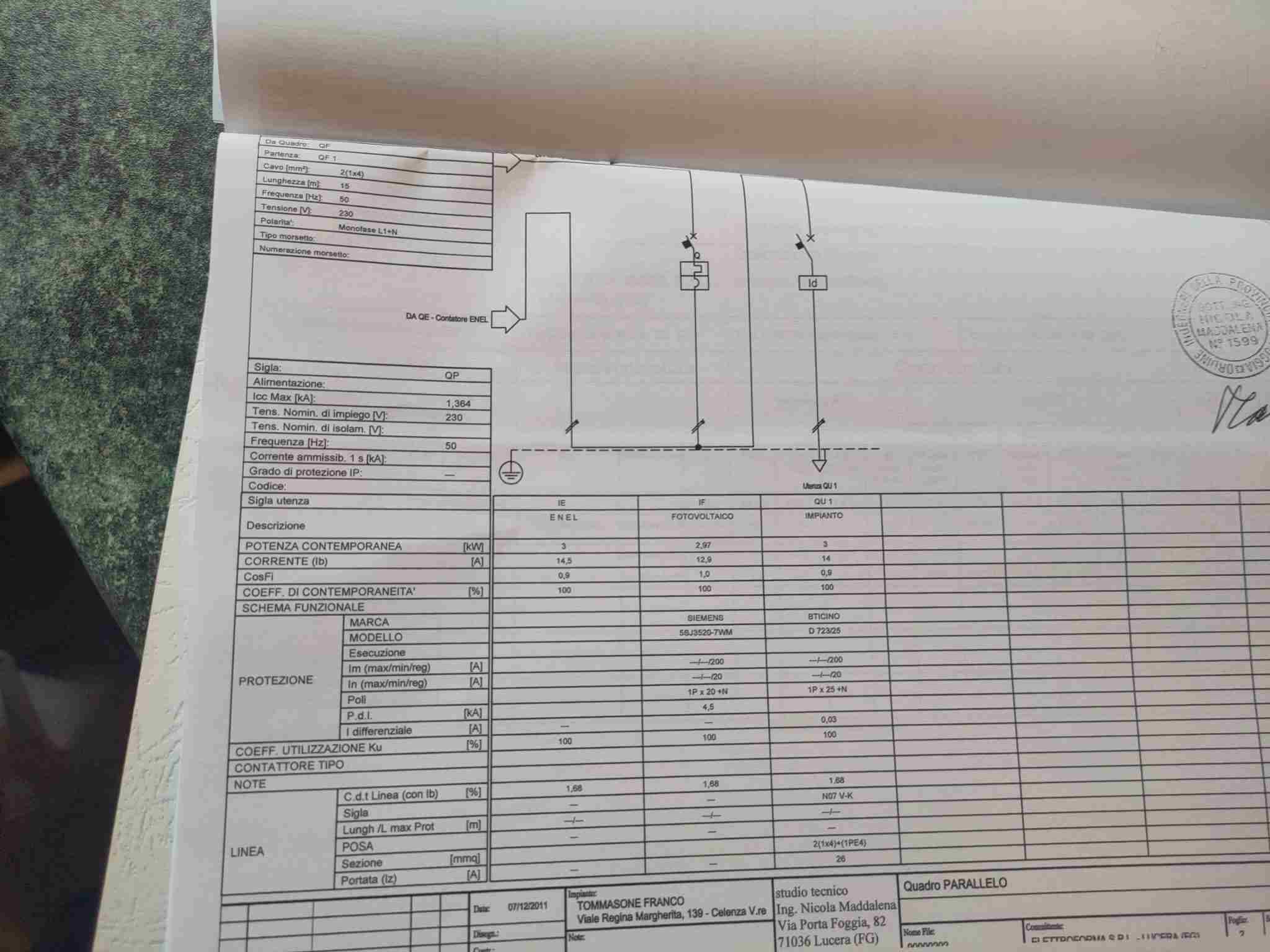

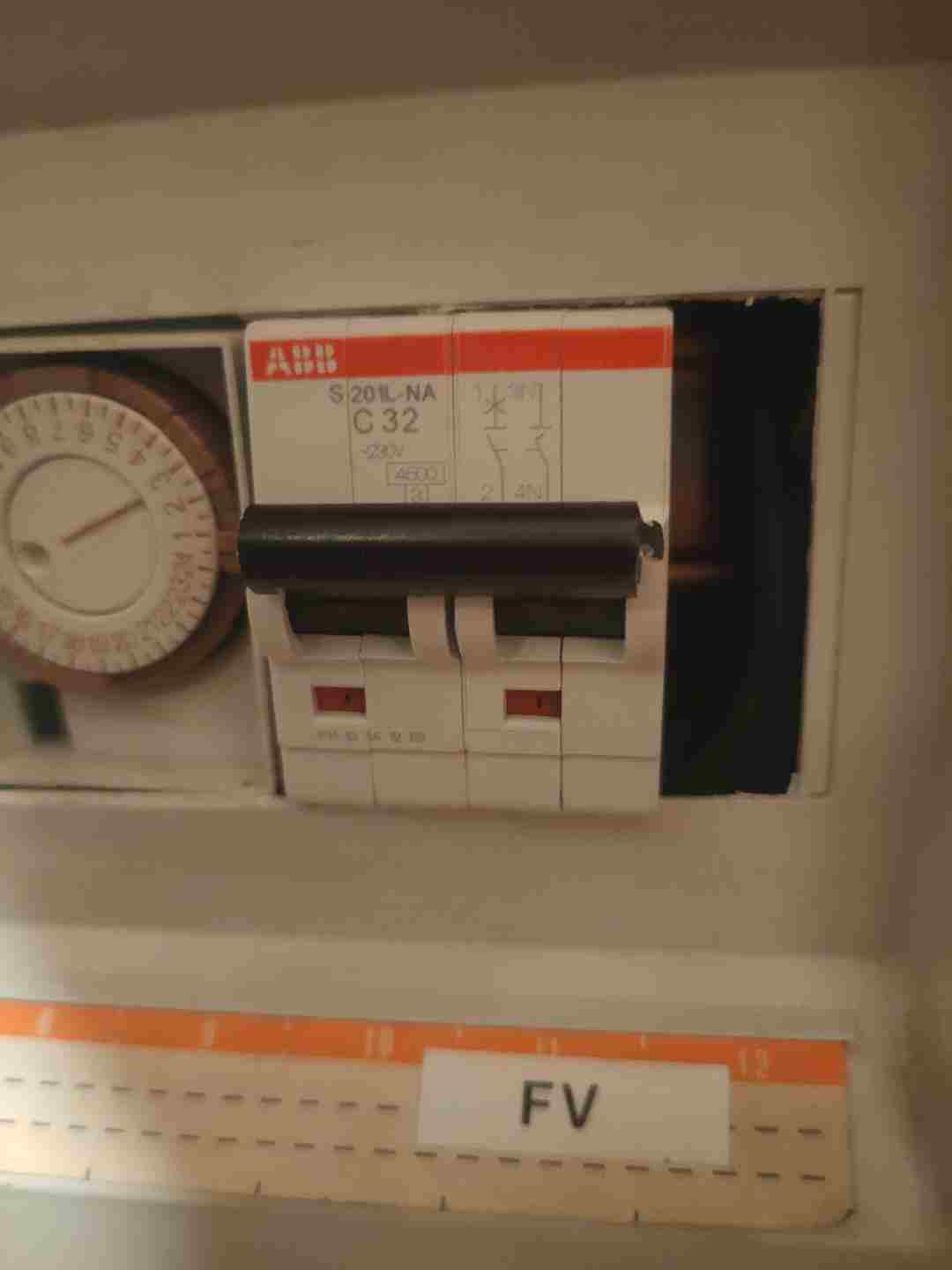

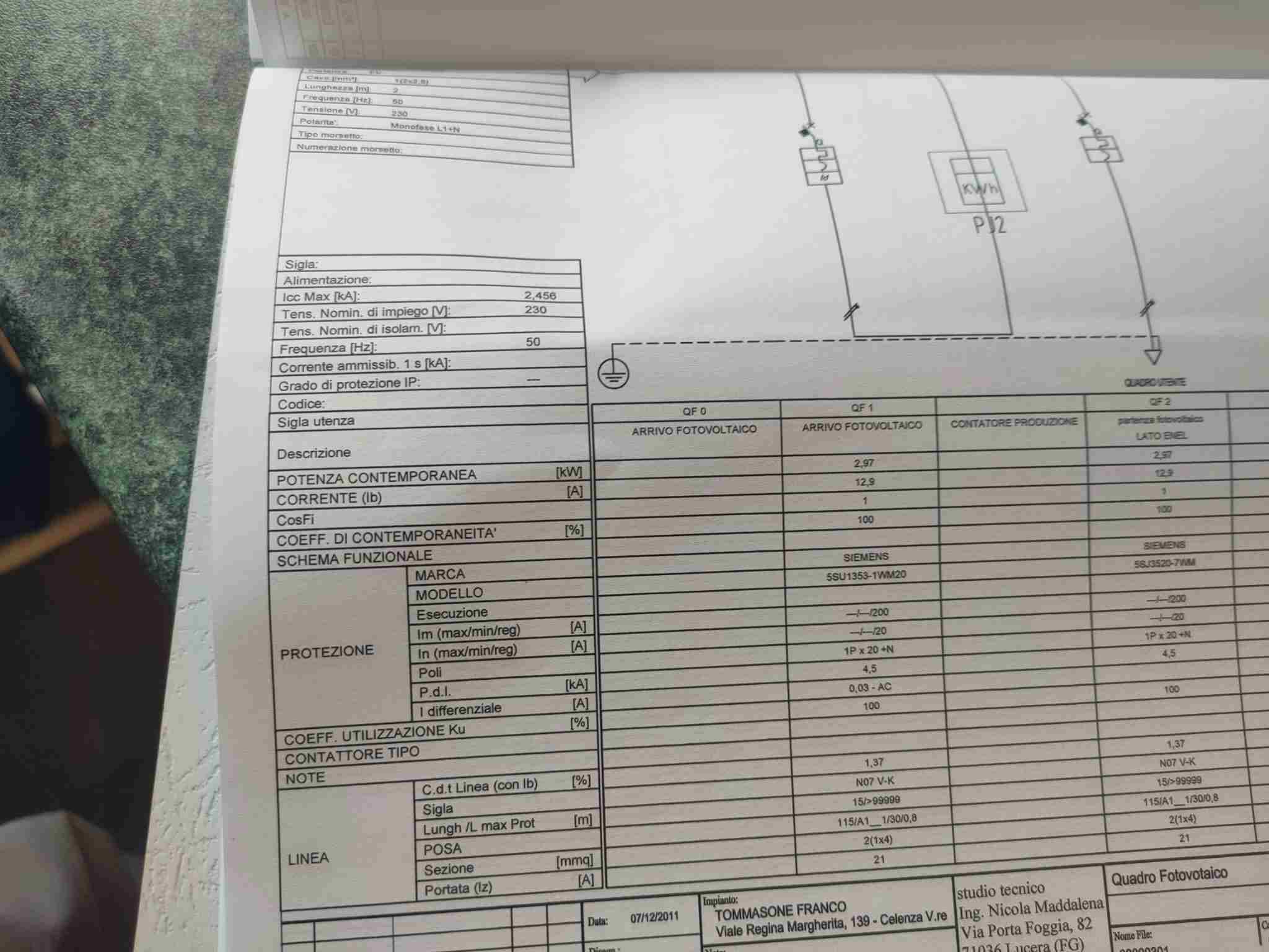

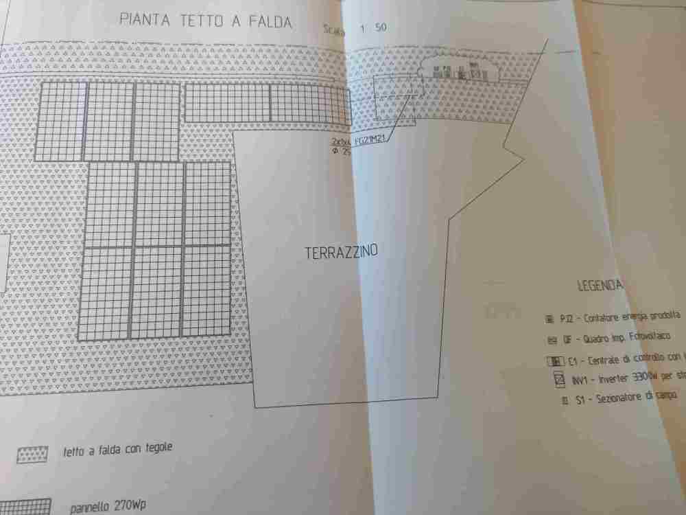

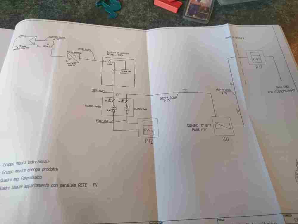

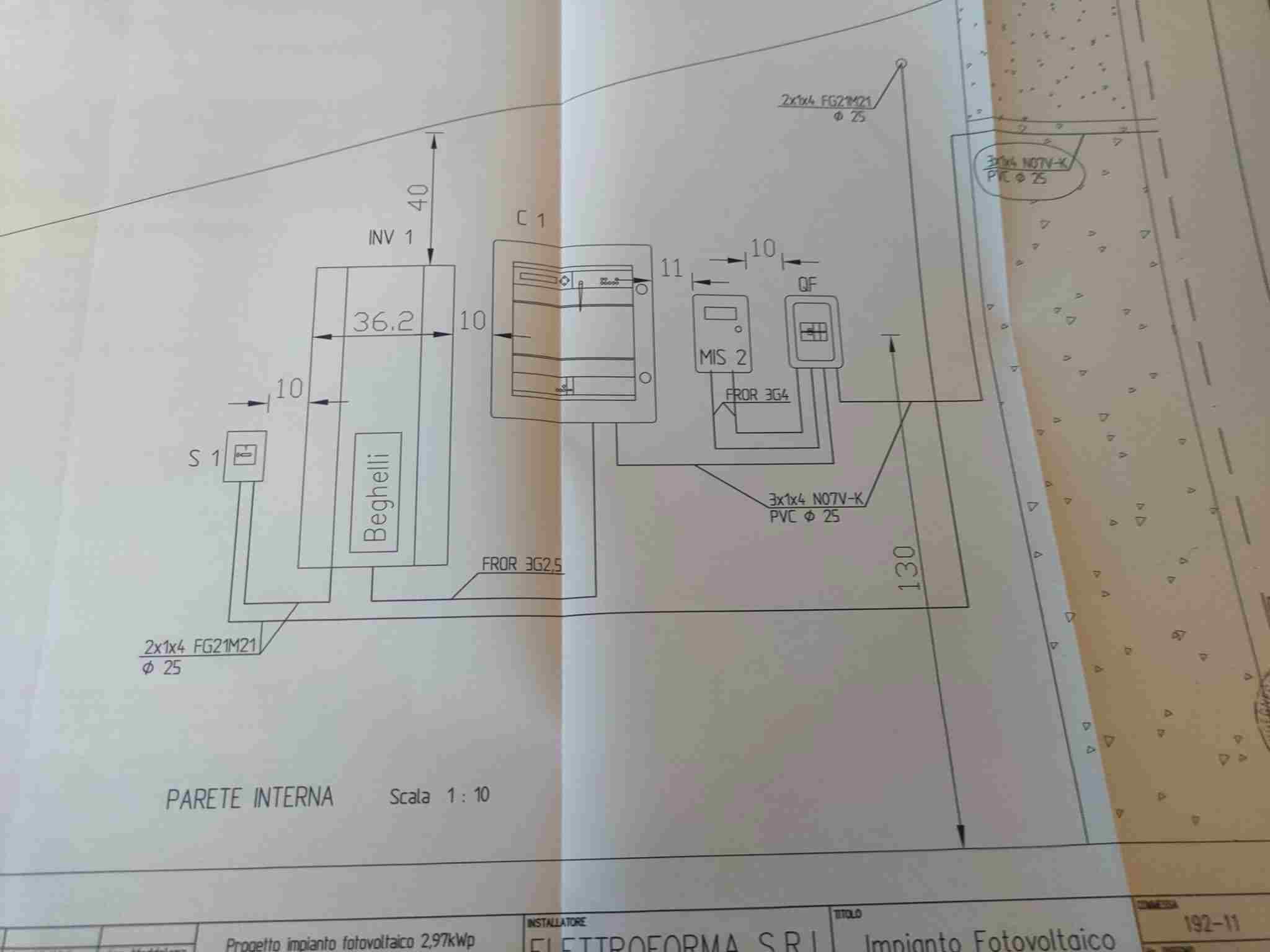

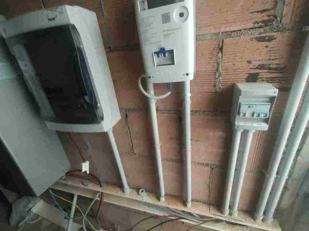

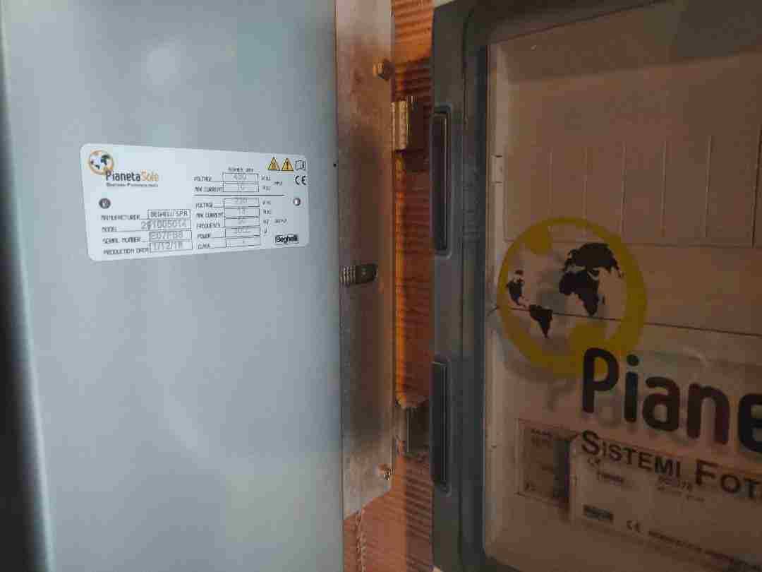

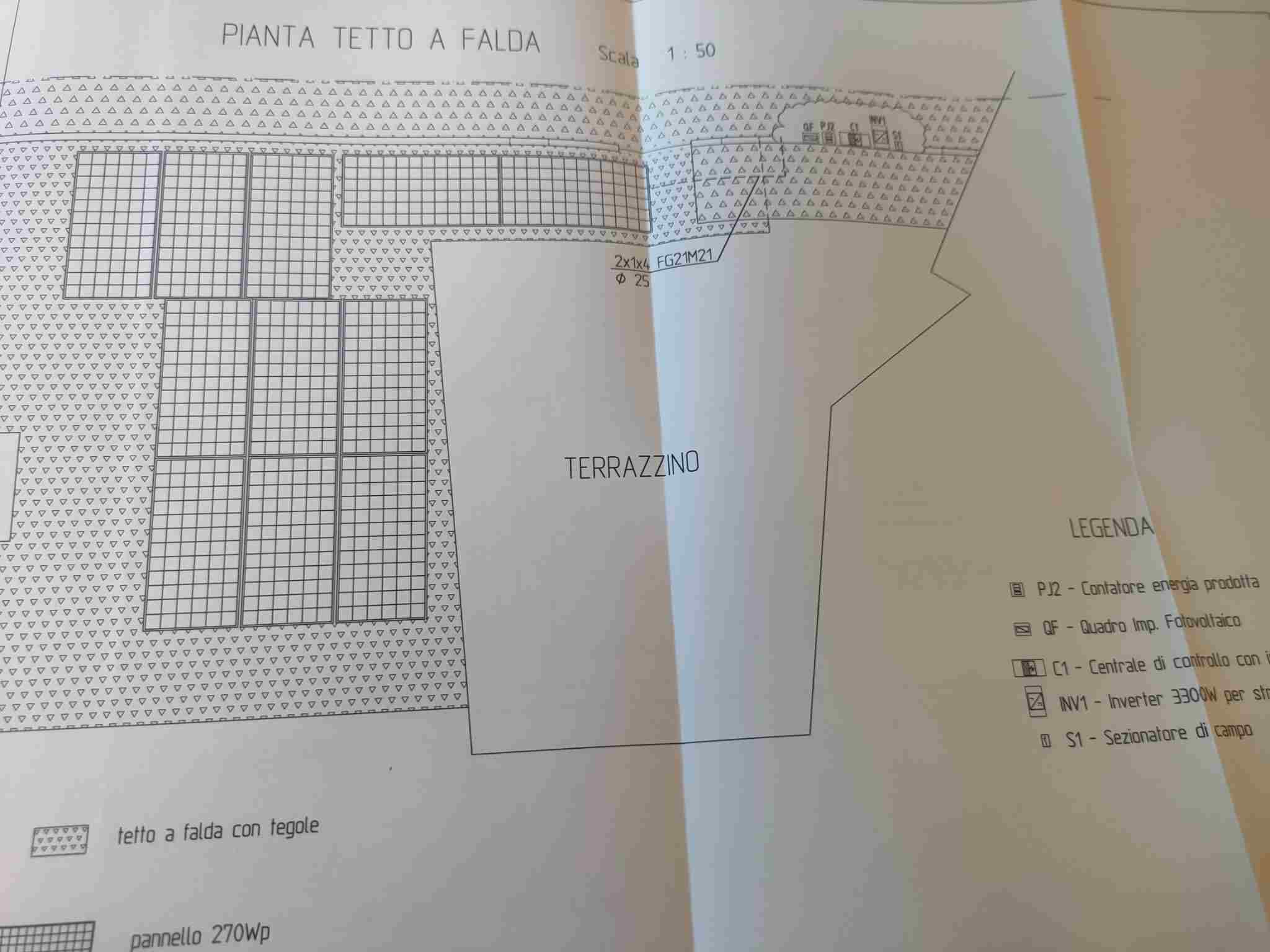

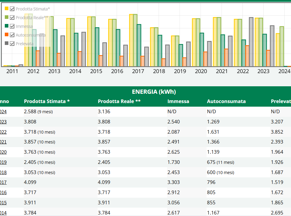

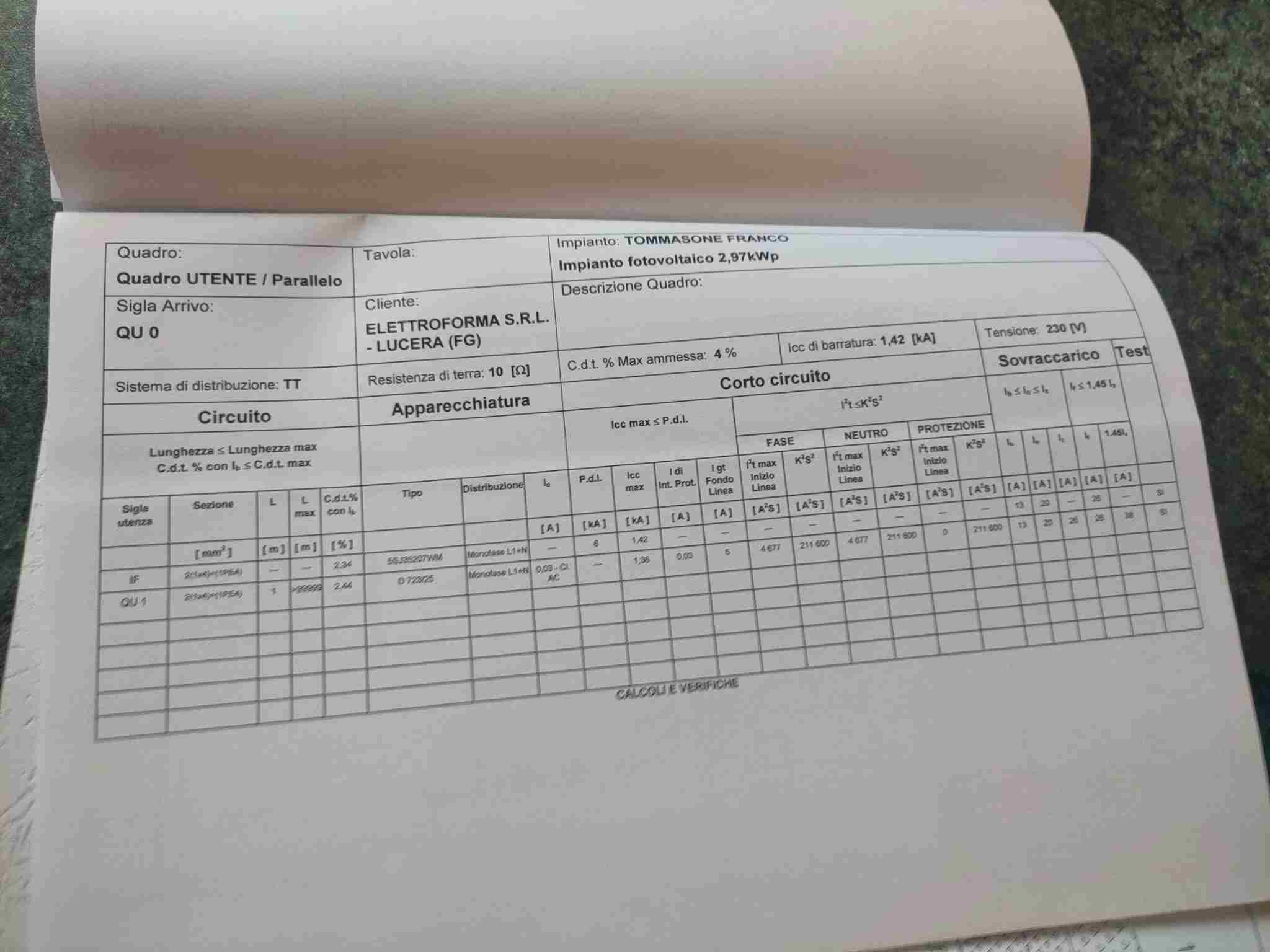

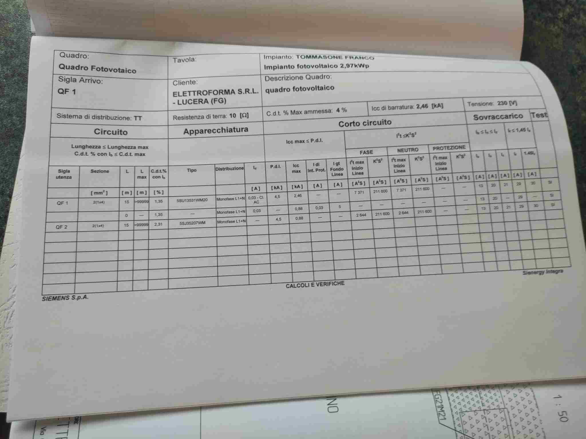

perchè il differenziale del fotovoltaico scatta
FRANCO TOMMASONE
SALVE
ho un impianto fotovoltaico da 3 KW  da 12 anni, attualmente il differenziale lato ENEL (ho allegato una foto) scatta quasi sempre, mentre quello lato FV meno frequentemente. Qualcuno può darrmi ua spiegazione.  Grazie
fv 1.jpeg
fv 3.jpeg
fv 2.jpeg
quello lato enel è un magnetotermico, dalla foto non si vede che cos'è ma se salta quello con buona probabilità stai assorbendo più della sua portata.
per una diagnosi servono le sigle o le foto fatte meglio e uno schema di come sono collegate le linee
FRANCO TOMMASONE
ulteriore indizio che voglio dare, poco tempo fà a 50 metri da casa hanno messo una nuova cabina enel, se cambio il magnetotermico da 20 e lo porto a 32 potrebbe succedere qualcosa all'inverter ?
Marco Fornaciari
Il magnetotermoco è da 20 A semplicemente perchè i circuiti a valle sono costruiti per massimo 20 A, pertanto quello ci deve essere.
Ma senza gli schemi non possiamo esserti di nessun aiuto.
La cabina Enel non c'entra nulla.
Tra l'altro non si capiche se l'interruttore FV è un magnetotermico differenziale o solo un differenziale puro e tanto meno la portata in corrente.
In ogni caso con 20 A puoi assorbire fino a 3,6 kW, per quanto tempo dipende dal contratto che hai con Enel o altro fornitore.
Non è che cadi nell'errore che fanno molti: il fotovoltaico si somma al contratto con il fornitore, quindi accendono contemporaneamente tutti i carichi che hanno in cassa?
Non è così, il fotovoltaico ti da energia gratis (magari fosse così), ma l'impianto non può gestire più kW di quanti per i quali è stato costruito, se per es. ti servono 6 kW devi avere un impianto costruito per gestirli, sia nella sezione dei conduttori sia nella suddivisione dei carichi su più linee singolarmente protette, e se del caso con tanto di progetto: la certificazione serve sempre a prescindere.
quello a sinistra è un magnetotermico differenziale, con un FV da 3kW è nonrmale che non salti un C20
quello a destra è un magnetotermico, se intuisco come è l'impianto da quel C20 potrebbero passare anche 7kW (contratto da 3kW più FV) quindi ci sta che salti perchè in casa ci sono assorbimenti maggiori della sua portata.
la soluzione è sì quella di adeguare la portata del magnetotermico ma anche di adeguarne tutta la linea a valle (se serve)
FRANCO TOMMASONE
Potenza impegnata 4,50 kW
Potenza disponibile 5,00 kW Tensione di alimentazione BASSA TENSIONE
la cosa strana (per me che sono ignorante in materia) è che durante tutto il giorno in cui ci sono tutti gli assorbimenti possibili non succede niente. La mattina quando mi alzo e vado a controllare il più delle volte il magnetotermico è staccato e qualche volte è staccato anche quello a sinistra. raramente  si stacca anche il magnetotermico che si trova nel quadro generale dove c'è il contatore di consumo.
Ringrazio ancora chi  ha la pazienza di rispondermi
f5.jpegUni
Unificata la formattazione del testo.
Marco Fornaciari
Con 4,5 kW di contratto di fornitura il magnetotermico generale da 32 A ci stà.
Ma siamo sempre lì, senza gli schemi di come è cablato tutta la distribuzione e il fotovoltaico da dietro a una tastiera possiamo fare nulla.
Ti conviene chiamare un elettricista che ricava lo schema e controlla i carichi, e controlla pure le tensioni nonché il corretto funzionamento del fotovoltaico.
A proposito, non l'hai scritto: il fotovoltaico ha le batterie?
Se si, dopo 12 anni possono avere dei problemi, quindi le protezioni hanno ragione a intervenire.
mgaproduction
7 ore fa, Marco Fornaciari ha scritto:
A proposito, non l'hai scritto: il fotovoltaico ha le batterie?
Se si, dopo 12 anni possono avere dei problemi, quindi le protezioni hanno ragione a intervenire.
Scusa ma al massimo le batterie dopo 12 anni avranno una capacità inferiore ma non vedo alcun motivo che possa connettere la loro anzianità allo stacco di un magnetotermico.
Mica sono connesse sulla 220...
Tutti i Componenti dell' Impianto devono essere coordinati tra loro,
dal Contatore fino all' ultimo Elettrodomestico o Lampada  .
Il Magnetotermico C32 si usa a protezione di una Linea da 6mmq
e per Sovraccarico interviene sopra 8KVA ( I kW effettivi dipendono dal Fattore di Potenza Cosfi )
Analogamente Magnetotermico e MagnetoTermicoDifferenziale, entrambi C20,
Per Sovraccarico intervengono oltre i 5kVA,
( anche qui kW = KVA × Cosfi )
usualmente proteggono una Linea da 4mmq ;
al massimo ci può andare un C25.
⚠️ Per quanto riguarda il M. T. D., è di Tipo AC e già sorgono dubbi .
Inoltre ha Sensibilità 30mA  : dipende  :
se  e in che punto dell' intero Impianto è derivato il Fotovoltaico,
.. oppure se la parte esistente è in Cascata a valle di esso e la sua architettura non è nota .
Gli Elettrodomestici di maggior Potenza sono dotati di un Interruttore Bipolare 1/0 dedicato  ?
Per la Diagnosi sarebbe utile lasciarli OFF dopo l' utilizzo o comunque la sera  !
Magari durante la notte in Cabina avvengono Manovre che causano un "buco di Tensione"
e conseguente Corrente di Spunto contemporanea di molti Carichi che vengono  Rialimentati .
Buona giornata !
Modificato: da piergius
Ortografia
Il 27/04/2025 alle 00:04 , Marco Fornaciari ha scritto:
se per es. ti servono 6 kW devi avere un impianto costruito per gestirli, sia nella sezione dei conduttori sia nella suddivisione dei carichi su più linee singolarmente protette, e se del caso con tanto di progetto: la certificazione serve sempre a prescindere.
No, non è così: le potenze si sommano!
Discorso diverso per i conduttori e l'impianto di casa, se non adegui i conduttori meglio lasciare i magnetici dimensionati per l'impianto senza considerare il surplus generato dal fotovoltaico!
FRANCO TOMMASONE
Non ho batterie, vi mando la produzione dell'impianto, (non ho capito perchè dal 2018 al 2022 sono stati conteggiati solo 10 mesi, comunque non è una domanda che faccio a voi) quin di come petete vedere l'impianto ha sempre funzionato
Marco Fornaciari
Stiamo andando fuori tena.
Quanto ha prodotto o produce il FV non c'entra nulla con i problemi che lamenti.
I problemi che lamenti dipendono dalla corrente che passa da quegli interruttori, e scattano per queste semplici ragioni:
1- di megnetotermico a causa di un corto circuito o di corrente elevata per X tempo
2- di differenziale a causa di una dispersione verso terra superiore a 30 mA.
Ribadisco, da dietro una tastiera non possiamo sapere se è presente un guasto nei tuoi impianti elettrici o/e nelle apparecchiaature elettriche che alimenti, devi rivolgerti ad un elettricista del posto.
Unica ipotesi che può essere parte in causa, è che a notte inoltrata la tensione di rete salga oltre il 10% della nominale (è normale in certe zone), e che con i carichi che hai in funzione in quel momento per la legge di Ohm la corrente salga oltre quella di taratura degli interruttori, ma questo significa che in quelle occassioni dagli interruttori sta già passando una corrente pari a quella di targa, pertanto hai l'impianto sottodimensionanto per le tue esigenze.
Ho posto delle domande omettendo il punto interrogativo ...
Riformulo  :
. se  e in che punto dell' intero Impianto è derivato il Fotovoltaico  ??
.. oppure se la parte esistente è in Cascata a valle di esso ??
 la sua architettura non è nota .
Gli Elettrodomestici di maggior Potenza sono dotati di un Interruttore Bipolare 1/0 dedicato  ??
Per la Diagnosi sarebbe utile lasciarli OFF dopo l' utilizzo o comunque la  sera  !
Fai sapere !
Ciao !
Simone Baldini
Dalle foto non si vede, ma presumo che il differenziale del fotovoltaico sia di tipo F, se non lo è meglio averlo. Se ti scatta quello ogni tanto potrebbe essersi starato, prova a sostituirlo, a me è capitato diverse volte.
è un AC, ma lui dice che salta "lato enel" quindi il magnetotermico C20
FRANCO TOMMASONE
volendo cambiare il magnetotermico secondo voi quale dovrei mettere?
Marco Fornaciari
Nessuno diverso da quelli che ci sono ora.
Ribadisco ancora una volta.
Se ci sono quelli significa che l'impianto elettrico, cioè la sezione del conduttori, richiede quelle protezioni.
Non ci sono altre soluzioni oltre a quelle di chiedere l'intervento di un elettricista qualificato e certificato.
Diversamente sostituire una protezione con un altra non adeguata è un reato penale, pertanto nessuno qui dentro di dirà mai cosa mettere.
è li da 12 anni, prima bisogna capire cosa è cambiato.
finchè non capiamo cosa passa da quel C20 è inutile, serve lo schema di collegamento e, se riesci ricavarlo tra bollette e monitoraggio, le potenze di picco.
49 minuti fa, reka ha scritto:
finchè non capiamo cosa passa da quel C20 è inutile, serve lo schema di collegamento e, se riesci ricavarlo tra bollette e monitoraggio, le potenze di picco.
Concordo!
FRANCO TOMMASONE
oggi è una giornata piuttosto ventosa e i magnetotermici sono scattati 2 volte comunque se può servire vi allego il progetto dell'impianto. Abito in un piccolo paese in provincia di Foggia ed è difficile reperire un elettricista esperto in materia. Grazie ancora a chi ha la pazienza di rispondere.
Immagine 1.jpg
Immagine 2.jpg
Immagine 3.jpg
Immagine 4.jpg
Immagine 5.jpg
Immagine 6.jpg
Immagine 7.jpg
Marco Fornaciari
Lo schema che hai postato riguarda solo la parte fotovoltaico.
Dagli schemi emerge che per la parte fotovolatico gli interruttori e le sezioni sono correttamente coordinati tra di loro e con le altre apparecchiature del FV.
La massima corrente che il FV può cedere a Enel o/e al tuo impianto utilizzatore è di circa 17 A, quindi gli interruttori da 20 A sono corretti.
Pertanto quegli interruttori non li puoi cambiare, eventualmente il MTD del FV può diventare un tipo F ma sempre da 20 A, ora è AC.
Gli interruttori del quadro QF da 20 A servono a proteggere le apparecchiature del FV, non del tuo impianto utilizzatore e tanto meno della parte Enel.
Che uno dei due interruttori del quadro QF scattino di notte quando non c'è produzione da parte del FV, e non ci sono batterie, potrebbe essere causato da problemi alle apparecchiature del FV: indicativamente la centrale Beghelli.
La centrale Beghelli quando vede che non c'è produzione dai pannelli solari dovrebbe aprire il suo contattore verso il mondo esterno, se non lo fa ha dei problemi.
Se ci fossero problemi di sola dispersione interviene di differenziale solo l'interruttore QF1.
Eventualmente potrebbe esserci un problema al contatore dell'energia prodotta dal FV: PJ2
I due interruttori del quadro QF sono in serie tra di loro, pertanto ne può scattare uno solo come entrambi, la cosa è casuale e dipende dalle loro tolleranze costruttive o/e da tipo di problema presente.
In ogni caso sugli schemi è riportato sia il costruttore sia il progettista dell'impianto FV, rivolgiti a loro.
Dallo schema non risulta cosa c'è nel quadro utente e cosa alimenta, ma di fatto non ha nessuna importanza per il problema in oggetto.
Maurizio Colombi
4 ore fa, Marco Fornaciari ha scritto:
sugli schemi è riportato sia il costruttore sia il progettista dell'impianto FV, rivolgiti a loro.
Se ci saranno ancora...
in effetti se scatta il C20 e a volte l'MTD a fianco che sono in serie allora può essere solo la protezione magnetica ad intervenire (se non sono guasti loro) direi.
se avviene sempre di notte allora come ipotizza Marco potrebbe essere qualcosa deteriorato nella centrale quando il fotovoltaico stacca o riattacca.
ad essere sincero, salvo estensioni di garanzia che arrivino ai 12 anni, io non so se ci impazzirei per sistemare quei cosi "beghelli" (a meno che uno che può vedere sul posto noti un problema palese).
io valuterei direttamente di eliminare i due apparecchi per passare ad un inverter ibrido moderno.
FRANCO TOMMASONE
volendo optare per l'ultimo consiglio ricevuto, quali caratteristiche dovrebbe aver l'inverter da comprare visto che ormai conoscete il mio impianto fotovoltaico..... grazie mille
Marco Fornaciari
In verità ora del tuo impianto abbiamo lo schema e le correnti in gioco, ma non conosciamo le apparecchiature, che pare siano fuori produzione.
Non puoi cambiare l'inverter così a "sentimento" bisogna prima analizzare tutto quello che c'è e individuare il problema.
Se non apre il contattore della centralina FV non serve cambiare l'inverter.
E non è detto che gli inverter attuali vadano tutti bene per il tuo impianto.
La ditta che ha fatto l'installazione, così come il progettista, risultano ancora attivi all'agenzia delle entrate (da verifica P. IVA): chiama loro.
Tra l'altro, potrebbe essere che il cambio dell'inverter e della centralina siano da comunicare al GSE, dipende dalla sua potenza dichiarata e dal tipo di contratto che hai.
Pertanto è un intervento che non si può fare sempre in proprio.
Cambiando le apparecchiature è probabile ci sia da rivedere l'autorizzazione alla connessione ottenuta dal distributore di zona: che non è detto sia quello che ti fattura l'energia elettrica.
In ultimo, il tuo impianto ha 12 anni, potrebbe essere giunto il fine vita delle apparecchiature, forse è necessario fare una valutazione più estesa considerando anche le norme del 2023  e quanto offre la tecnologia.
Guardando la tabella che hai postato, se metti anche le batterie potresi ridurre in modo interessante l'energia che prelevi dalla rete.
Modificato: da Marco Fornaciari
