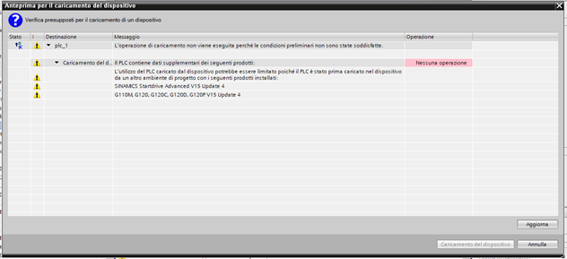

Project67 Inserito: 2 maggio 2025 Segnala Inserito: 2 maggio 2025 Buongiorno. Devo eseguire caricamento da CPU S7-1200 V15 Con la conosciuta procedura "apertura nuovo progetto" - "nodi accessibili" - "visualizza" - "selezione cpu" arrivo poi a "carica il dispositivo come nuova stazione" A questo punto appare un pop-up che avvisa della impossibilità di proseguire in quanto "le condizioni preliminari non sono state soddisfatte" o meglio "il plc contiene dati supplementari dei seguenti prodotti" : - SINAMICS Startdrive Advance V15 Update 4 (è installato 1 servomotore V90) - G110M, G120, G120G, G120D, G120P v1 Update 4 (sono installati 2 servomotori e relativi azionamenti FESTO) A questo punto non è possibile fare caricamento da CPU Qualche idea come procedere ? Grazie
dina_supertramp Inserita: 2 maggio 2025 Segnala Inserita: 2 maggio 2025 (modificato) ll messaggio ti avvisa che nel TIA che stai usando non hai installato lo Start Drive versione Advanced V15 Upd4 e relativi pacchetti G. Quindi o ti manca la versione "Advanced" dello Start Drive, oppure ce l'hai ma ti manca l'Update 4. E' un avviso, non un errore, in teoria se premi su "Nessuna operazione", ti da la possibilità di di selezionare "Prosegui comunque" o qualcosa di simile. Dovresti avere la possibilità di proseguire comunque, e verrà caricato tutto tranne quello che viene indicato nel messaggio appunto perchè ti manca il software per elaborarlo. (Lo Start Drive versione Advanced è solo un discorso di licenza. La versione "Basic" è compresa con l'installazione base del TIA. Per avere la versione Advanced devi prendere la relativa licenza.) PS Occhio che lo Start Drive V15 è una versione notoriamente bacata Modificato: 2 maggio 2025 da dina_supertramp
dina_supertramp Inserita: 2 maggio 2025 Segnala Inserita: 2 maggio 2025 Qui trovi Start Drive V15 e relativi Update SINAMICS Startdrive V15 - ID: 109754382 - Industry Support Siemens ERRATA CORRIGE: PS Occhio che lo Start Drive V15 è una versione notoriamente bacata Ho fatto confusione con il 15.1 e 16. Non considerare quanto ho scritto.
Project67 Inserita: 3 maggio 2025 Autore Segnala Inserita: 3 maggio 2025 Buongiorno. Applicate le informazioni alla lettera e risolto tutto. Grazie. Saluti.
dina_supertramp Inserita: 3 maggio 2025 Segnala Inserita: 3 maggio 2025 1 ora fa, Project67 ha scritto: Buongiorno. Applicate le informazioni alla lettera e risolto tutto. Grazie. Saluti. Ottimo, buon lavoro.
