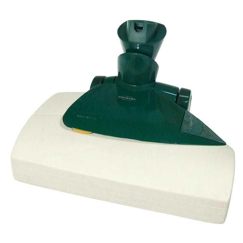

cruise Inserito: 5 maggio 2025 Segnala Inserito: 5 maggio 2025 Qualcuno dispone dello schema elettrico del VK130. Ho un problema con i contatti della scheda elettronica, fa contatto solo se gli do dei colpi e tende a sfiammare. Vorrei alimentarla by-passando i vari contatti sul manico.
cruise Inserita: 6 maggio 2025 Autore Segnala Inserita: 6 maggio 2025 Lo schema elettrico non si trova. Ho un'altra idea, forse balzana: la scheda elettronica serve a variare i giri del motore e quindi la potenza di aspirazione. A mia memoria, il folletto è sempre stato usato a piena potenza: se alimento direttamente il motore ( che è marchiato 240 V ) cosa rischio ?
ALLUMY Inserita: 6 maggio 2025 Segnala Inserita: 6 maggio 2025 In teoria non rischi nulla, però attenzione all'interruttore di accensione, dovrà sopportare lo spunto del motore.
NovellinoXX Inserita: 6 maggio 2025 Segnala Inserita: 6 maggio 2025 (modificato) 1 ora fa, cruise ha scritto: A mia memoria, il folletto è sempre stato usato a piena potenza: se alimento direttamente il motore ( che è marchiato 240 V ) cosa rischio ? Non si può fare ! il motore e' un brush-less (BLDCM) e ci vuole il suo driver. Puoi ivece bypassare solo il collegamento elettrico all'interno del manico, sempre se non peggiori la cosa. Comunque ti consiglio di guardare su youtube dove si trovano molti tutorial che trattano i vari guasti che affliggono quella scopa. Modificato: 6 maggio 2025 da NovellinoXX
cruise Inserita: 7 maggio 2025 Autore Segnala Inserita: 7 maggio 2025 22 ore fa, NovellinoXX ha scritto: Non si può fare ! il motore e' un brush-less (BLDCM) e ci vuole il suo driver. Puoi ivece bypassare solo il collegamento elettrico all'interno del manico, sempre se non peggiori la cosa. Comunque ti consiglio di guardare su youtube dove si trovano molti tutorial che trattano i vari guasti che affliggono quella scopa. Sei sicuro ? Sto parlando del Folletto VK130, il mio avrà 25 anni e sono sicuro di avergli cambiato i carboncini almeno una volta. Ora è relegato in garage e lo usavo per pulire dopo i miei lavori di bricolage, per questo non ho molte pretese estetiche e di regolazione velocità. Mi sono guardato un sacco di video ma nessuno parla dello schema elettrico. la scheda elettronica del folletto ha 4 ingressi mentre lo spinotto di alimentazione ne ha ovviamente solo 2. Centrano sicuramente i contatti della slitta che regola la velocità.
NovellinoXX Inserita: 7 maggio 2025 Segnala Inserita: 7 maggio 2025 7 minuti fa, cruise ha scritto: Sei sicuro ? Sto parlando del Folletto VK130, il mio avrà 25 anni e sono sicuro di avergli cambiato i carboncini almeno una volta Puo' essere che mi confondo con il modello successivo.
cruise Inserita: 24 dicembre 2025 Autore Segnala Inserita: 24 dicembre 2025 Riesumo questo post perchè, dopo mesi che il folletto è rimasto smontato in uno scatolone ho trovato il tempo di metterci mano. Gli ho messo un interruttore da 16A e un regolatore di tensione come questo, alimentando direttamente il motore ed eliminando la scheda elettronica. Funziona tutto ma mi è venuta l'idea di far funzionare anche il battitappeto che ho visto viene alimentato da tre fili: due per la tensione e uno di cui ignoro la funzione. Qualcuno ha idea di come funzioni e se faccio danni ad alimentare direttamente anche il battitappeto come ho fatto con il motore ?
ALLUMY Inserita: 24 dicembre 2025 Segnala Inserita: 24 dicembre 2025 (modificato) Se le info che ho sono corrette, anche quello va alla tensione di rete. Però ti conviene aprirlo e vedere un po', magari posta qualche foto. Una cosa che sconsiglierei è di mettere anche lui sotto regolatore, un po' perché non avrebbe senso e un po' perché non so se potrebbe fare casini col regolatore. Quindi, verifica se funziona a 220...240Vac e a cosa serve il terzo filo. Edit: ho fatto qualche indagine e il terzo filo può avere una delle seguenti funzioni: Segnalare che c'è attaccato il battiscopa e, se l'innesto è corretto, di inviare la tensione; Regolare la velocità in base a quella impostata sull'aspirapolvere; Segnalare un guasto o un surriscaldamento del battiscopa, facendo accendere le spie di allarme sul blocco motore. Se disponi ancora della scheda originale, forse si capisce come viene gestito il terzo filo ma, come sempre, se hai dubbi posta delle foto. Modificato: 24 dicembre 2025 da ALLUMY
cruise Inserita: 25 dicembre 2025 Autore Segnala Inserita: 25 dicembre 2025 Buon Giorno Allumy e Buon Natale, Il battitappeto funziona sicuramente a 220 volt e, il terzo, filo comanda probabilmente qualche controllo. Non posso azzardarmi ad aprire il battitappeto perchè, in casa, abbiamo un altro folletto che viene usato dalla mia signora e, se le rompo il battitappeto, non arrivo a vedere il 2026.,☠️ Ho controllato sul folletto "nuovo" (è un VK131), e all'attacco per gli accessori ai due connettori principali arrivano effettivamente 220 volt mentre al terzo connettore apparentemente nulla e questo anche senza il battitappeto inserito. Ho provato a variare i giri del motore del folletto ma, ai connettori arrivano sempre 220 volt costanti. A questo punto non mi fido ad alimentarlo direttamente anche perchè, anche il battitappeto dovrebbe avere una scheda elettronica al suo interno e non vorrei bruciarla.
ALLUMY Inserita: 25 dicembre 2025 Segnala Inserita: 25 dicembre 2025 Ok. PS: ho scritto erroneamente "battiscopa" anzichè "battitappeto"... ehhh l'età! 😶🌫️
