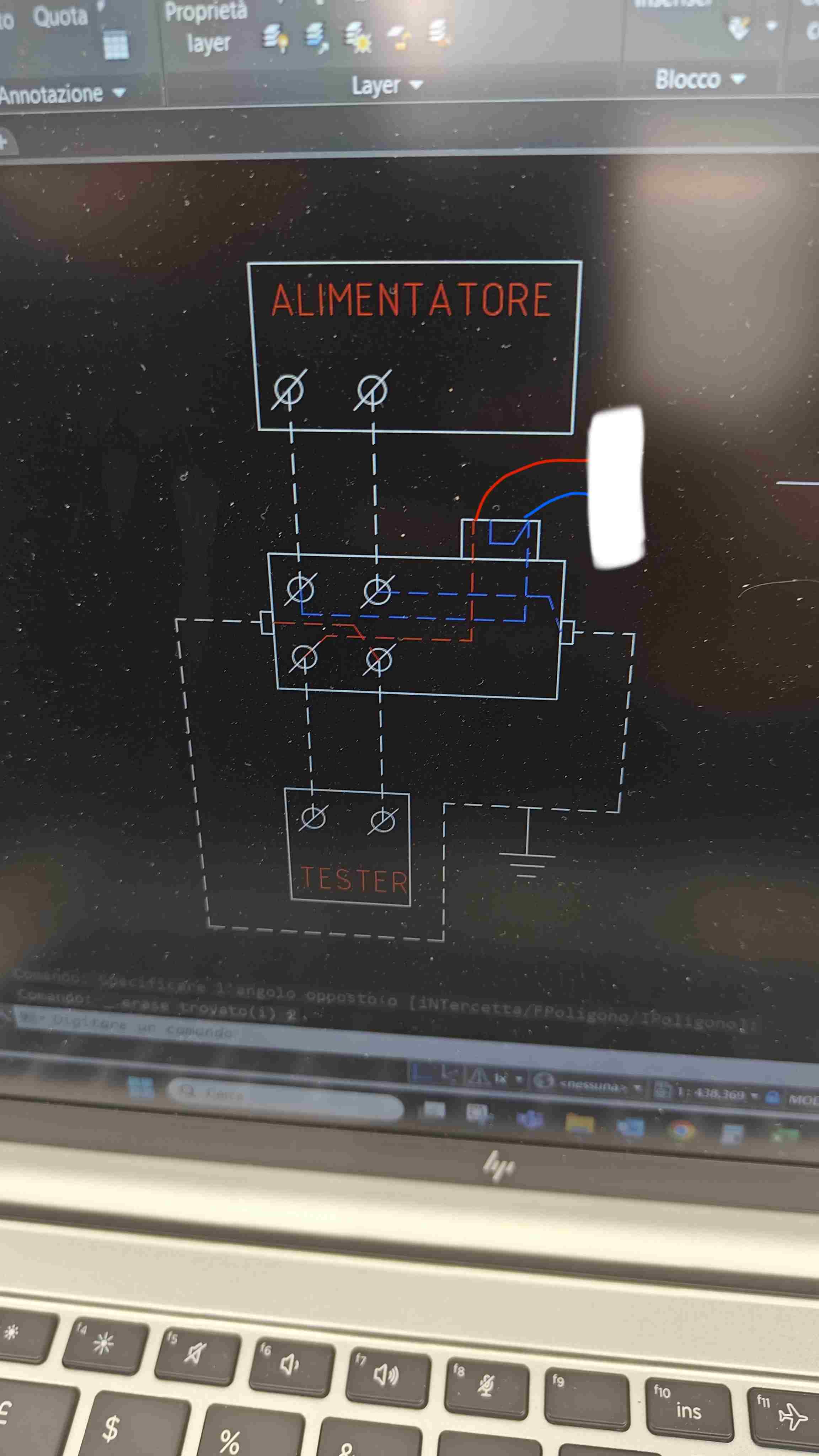

Circuito per prove di continuità
Buondì, vi chiedo una mano per interpretare questo schema di un circuito che viene utilizzato nelle prove di terra di stazioni elettriche.
Nello schema allegato l'alimentatore eroga 30 VDC e 10 A, mentre il rettangolo bianco sulla destra simula una parte metallica che in linea teorica deve essere collegato alla maglia di terra della stazione stessa.
Potreste aiutarmi a capire il ruolo dei collegamenti presente nello schema (collegamento bianco tratteggiato verso una messa a terra di riferimento) e per quale motivo, se l'elemento metallico oggetto della misura non è collegato a terra, il multimetro mostra i 30 VDC come se il circuito fosse aperto?
Spero di essermi spiegato correttamente e vi ringrazio se potete aiutarmi.
