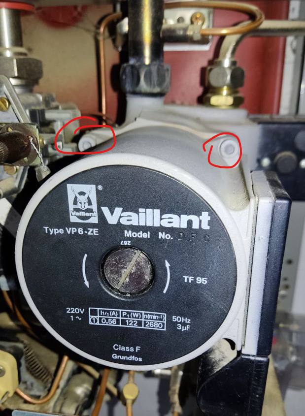

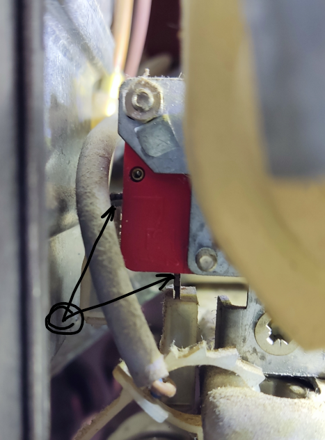

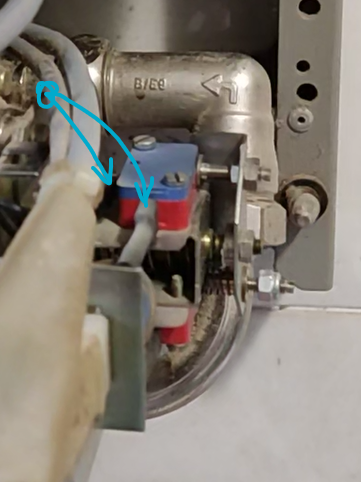

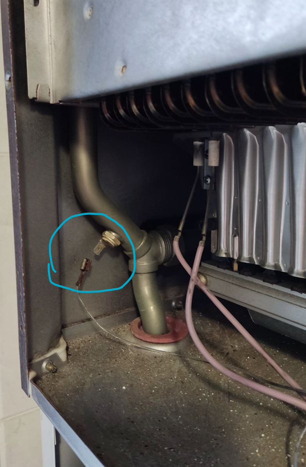

and77 Inserito: 8 maggio 2025 Segnala Inserito: 8 maggio 2025 Buongiorno, la caldaia in questione, nonostante sia vecchiotta, ha sempre funzionato regolarmente. Da un po' di tempo funziona solamente in produzione di acqua calda sanitaria. Al contrario, quando attivo l'impianto di riscaldamento, si sente una serie di click (come se stesse cercando di partire), ma la fiamma non accende, e ciclicamente si ferma e poi riparte questa sequenza di click. Nel frattempo anche la pompa parte (attacca e stacca ogni tanto). Aggiungo che se ho utilizzato precedentemente l'acqua calda dai rubinetti, percepisco un incremento di temperatura nelle tubazioni di mandata acqua impianto riscaldamento. Si tratta di fenomeno transitorio, in quanto poi non riesce ad accendere la fiamma, come descritto in precedenza. Avete qualche suggerimento? Grazie anticipate
adrobe Inserita: 8 maggio 2025 Segnala Inserita: 8 maggio 2025 Cintrolla i micro della tre vie e del commuttatore idraulico
and77 Inserita: 9 maggio 2025 Autore Segnala Inserita: 9 maggio 2025 Buongiorno, grazie per i suggerimenti. Premetto di non aver mai messo le mani su una caldaia, quindi chiedo scusa anticipatamente per le ingenuità che scrivo. 3 VIE. Ho verificato con il tester l'interruttore superiore (che è quello che si chiude quando in modalità riscaldamento), e mi risulta che il circuito si chiude quando viene premuto l'interruttore. commutatore idraulico. Anche questa chiude il circuito se premo la lamella sulla parte superiore. Ma l'elemento che ruota e preme questa lamella si aziona solamente quando apro il rubinetto dell'acqua calda: se avvio il riscaldamento non mi pare di aver visto che si muova. Per rendere l'idea di quel che avviene, ho fatto qualche video. Il primo, in funzionamento acqua calda del rubinetto (apro l'acqua a 2 secondi dall'inizio del video e la chiudo a 12 s circa), in cui si vede che la 3vie si apre, la fiamma parte, tutto regolare e funziona bene 0_VID_20250509_095131.mp4 Ecco invece alcuni altri video in cui cerco di accendere l'impianto di riscaldamento. Si sente il clicckettio iniziale (apparentemente dalla "scatola comandi", ma non ne sono certo). Solo nel primo dei tre video c'è un tentativo di accensione di fiamma, nei successivi non si sentono le scintille dalla camera di combustione. Ogni tentativo di accensione sembra diverso, con la valvola a tre vie che viene premuta a volte fino in fondo, altre in modo parziale ed intermittente... Si sente che parte il ventilatore/estrattore fumi. Mentre la pompa/circolatore a volte parte, ed altre è più intermittente (mi pare abbia il consenso dalla chiusura del contatto della 3 vie ma non ne sono certo). https://streamable.com/ic365r https://streamable.com/w6zotv https://streamable.com/ww7ejw Mi scuso ancora per la scarsa chiarezza. Avresti qualche suggerimento su cos'altro potrei provare prima di chiamare qualcuno? Grazie
adrobe Inserita: 9 maggio 2025 Segnala Inserita: 9 maggio 2025 Premesso che non sono riuscito a vedere alcun tuo video, prova a spingere manualmente tutta a sinistra la slitta delle tre vie quando fai partire il riscaldamento...può darsi che non chiuda bene, o che i micro sono difettosi...altra prova che puoi fare, se così non risolvi, è tentare con sonda NTC staccata...ma può essere pure che la pompa di circolazione abbia perso forza oppure che il circuito del riscaldamento sia otturato di morchie
and77 Inserita: 10 maggio 2025 Autore Segnala Inserita: 10 maggio 2025 Ho provato sia a tenere spinta a sinistra la slitta della tre vie, che a staccare la sonda che dovrebbe essere questa qui sotto: Ma quando avvio l'impianto, ho sempre gli stessi comportamenti descritti e mostrati nei video che avevo allegato. Riguardo le altre ipotesi che mi hai scritto (pompa, morchia nell'impianto), non saprei come verificare. Che sia il caso di arrendermi? Grazie comunque.
and77 Inserita: 10 maggio 2025 Autore Segnala Inserita: 10 maggio 2025 (modificato) Un aggiornamento: riprovando ad accendere con sonda NTC staccata l'impianto è partito. Non ho capito perchè ai primi tentativi non era andata. Farò qualche ulteriore prova di conferma. Ma quella sonda non dovrebbe riguardare anche la produzione di acqua calda sanitaria (se è così, come mai ha sempre funzionato nonostante la sonda "rotta")? Modificato: 10 maggio 2025 da and77
adrobe Inserita: 10 maggio 2025 Segnala Inserita: 10 maggio 2025 Si, la sonda è quella, è più comodo sganciarla agendo sul faston sotto la camera stagna. Diciamo che la sonda NTC è più "importante" in fase di riscaldamento; in fase acs ha invece il solo compito di staccare a 70°c, se non stacca perchè non legge bene la T la caldaia funziona ugualmente. Oltre a cambiare la sonda NTC per sicurezza potresti smontare la parte posteriore della pompa (non l'avvolgimento!) e disincrostarla. Se è molto incrostata è probabile che lo sia anche il circuito
and77 Inserita: 13 maggio 2025 Autore Segnala Inserita: 13 maggio 2025 Buongiorno, innanzitutto ti ringrazio per i suggerimenti. Ho fatto vari tentativi di avviamento con la sonda NTC scollegata, e ha sempre funzionato (sia ACS che riscaldamento impianto). Una volta ricollegata la sonda, la caldaia ha magicamente preso a funzionare, ma dopo qualche giorno presentava gli stessi problemi di prima. Premesso che ho ordinato una nuova sonda NTC che andrò a sostituire, non riesco a capire come mai abbia funzionato sia pur per un paio di giorni il sistema di riscaldamento con sonda collegata. Quando mi consigli di "smontare la parte posteriore della pompa (non l'avvolgimento!) e disincrostarla", intendi svitare le quattro brugole (le 2 nella foto qui sotto per intenderci + le altre 2 in basso) e non il vitone centrale, giusto? Grazie ancora
adrobe Inserita: 13 maggio 2025 Segnala Inserita: 13 maggio 2025 (modificato) Quote Quando mi consigli di "smontare la parte posteriore della pompa (non l'avvolgimento!) e disincrostarla", intendi svitare le quattro brugole (le 2 nella foto qui sotto per intenderci + le altre 2 in basso) e non il vitone centrale, giusto? si, ovviamente devi prima scollegarla elettricamente ed idraulicamente dalla caldaia, quindi aprirla sul banco di lavoro Quote non riesco a capire come mai abbia funzionato sia pur per un paio di giorni il sistema di riscaldamento con sonda collegata la sonda NTC è collegata alla scheda di regolazione (e suo termostato); scollegandola si riesce ad "aggirare" il suo mancato consenso. Voglio dire che potrebbe essere difettosa la scheda di regolazione e non la sonda NTC. In quest'altro caso la sostituzione ti costerà di più. Ipotizzo che non hai un termostato esterno, altrimenti potebbe essere lui il colpevole. Modificato: 13 maggio 2025 da adrobe
and77 Inserita: 16 maggio 2025 Autore Segnala Inserita: 16 maggio 2025 Un aggiornamento: ho sostituito la sonda NTC un paio di giorni fa, e mi pare ora tutto funzioni regolarmente. Per curiosità ho misurato la resistenza a temperatura 20° sia della vecchia (3.0 kOhm) che di quella nuova (4.0 kOhm) che però probabilmente non è un ricambio originale. Per caso esiste una qualche dato tecnico ufficiale circa la caratteristica della resistenza? Non so se la differenza sia sufficiente a giustificare le problematiche che erano sorte, staremo a vedere. Intanto grazie di tutto
