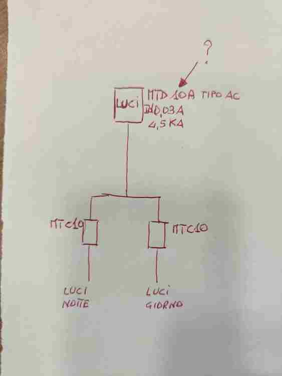

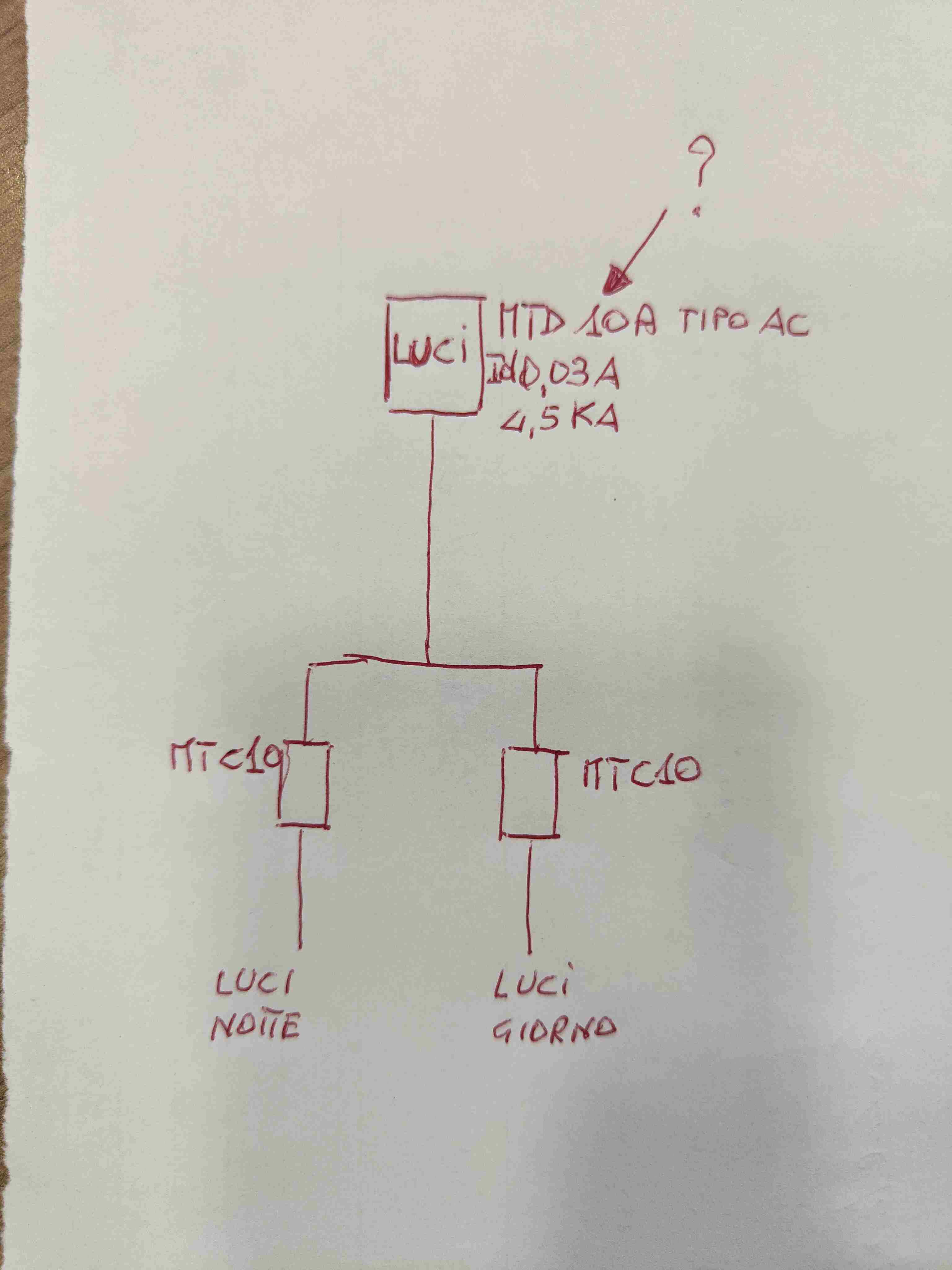

vincenzo1968 Inserito: 9 maggio 2025 Segnala Inserito: 9 maggio 2025 Buongiorno a tutti Una domanda, la taglia corretta del MTD da installare a monte di due linee luci protette da MT C10 quanto deve essere? Ma è corretto mettere un MTD da 10A?? Riporto quello che mi ha detto l installatore. Per chiarezza allego uno schemino indicativo. Grazie come sempre a tutti.
mrgianfranco Inserita: 9 maggio 2025 Segnala Inserita: 9 maggio 2025 53 minuti fa, vincenzo1968 ha scritto: Ma è corretto mettere un MTD da 10A?? Dipende...se son solo luci di un appartamento va bene, se tu avessi due linee che assorbono realmente 10A ognuna il mtd a monte potrebbe essere anche un 20A con i due 10A a valle e i cavi dimensionati opportunamente
vincenzo1968 Inserita: 9 maggio 2025 Autore Segnala Inserita: 9 maggio 2025 1 ora fa, mrgianfranco ha scritto: Dipende...se son solo luci di un appartamento va bene, se tu avessi due linee che assorbono realmente 10A ognuna il mtd a monte potrebbe essere anche un 20A con i due 10A a valle e i cavi dimensionati opportunamente A bene ok, si praticamente la linea notte alimenta praticamente una stanza da letto e l altra un piccolo salone, le utenze luci sono quelle standard, quindi lascio il MTD da 10A. Ok grazie.
mrgianfranco Inserita: 9 maggio 2025 Segnala Inserita: 9 maggio 2025 1 ora fa, vincenzo1968 ha scritto: Ok grazie. Prego!
piergius Inserita: 9 maggio 2025 Segnala Inserita: 9 maggio 2025 Un altro Criterio importante, per ottimizzare la Continuità del Servizio , è evitare che i Grandi Elettrodomestici condividano lo stesso Differenziale di Congelatore e Frigo . Perciò, se questi ultimi vengono derivati dalla Dorsale Luci Giorno, A fronte del maggior Assorbimento andrà un M. T. D. C16 . Eventuali malfunzionamenti originatisi in Cucina o Lavanderia non nuoceranno alle Provviste conservate in essi . Inoltre, qualora manchi Alimentazione al Frigo, sarà evidente, poiché mancherà anche alle Luci ! - Buona serata !
vincenzo1968 Inserita: 13 maggio 2025 Autore Segnala Inserita: 13 maggio 2025 Il 09/05/2025 alle 17:24 , piergius ha scritto: Un altro Criterio importante, per ottimizzare la Continuità del Servizio , è evitare che i Grandi Elettrodomestici condividano lo stesso Differenziale di Congelatore e Frigo . Perciò, se questi ultimi vengono derivati dalla Dorsale Luci Giorno, A fronte del maggior Assorbimento andrà un M. T. D. C16 . Eventuali malfunzionamenti originatisi in Cucina o Lavanderia non nuoceranno alle Provviste conservate in essi . Inoltre, qualora manchi Alimentazione al Frigo, sarà evidente, poiché mancherà anche alle Luci ! - Buona serata ! Grazie di tutto.
