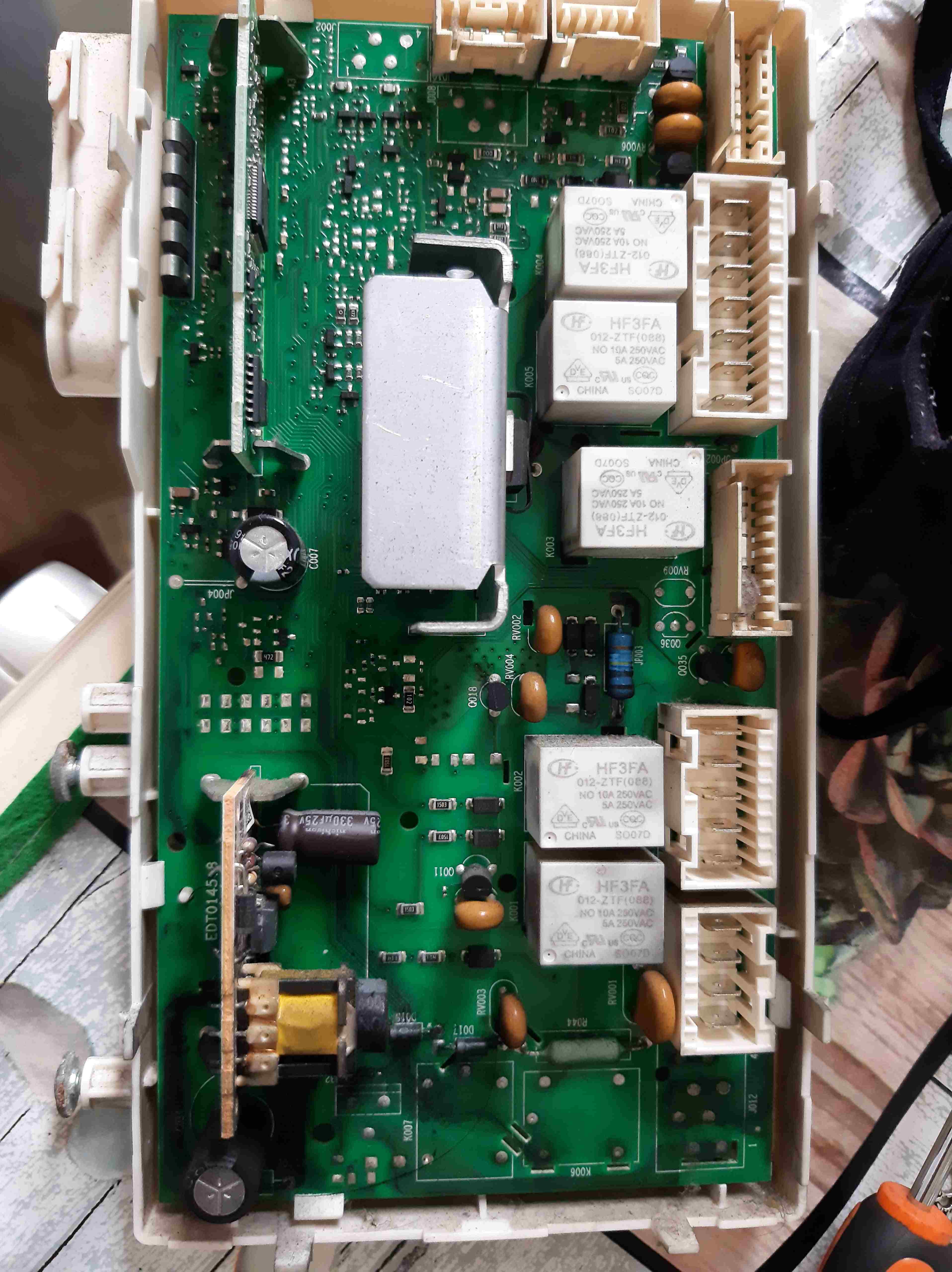

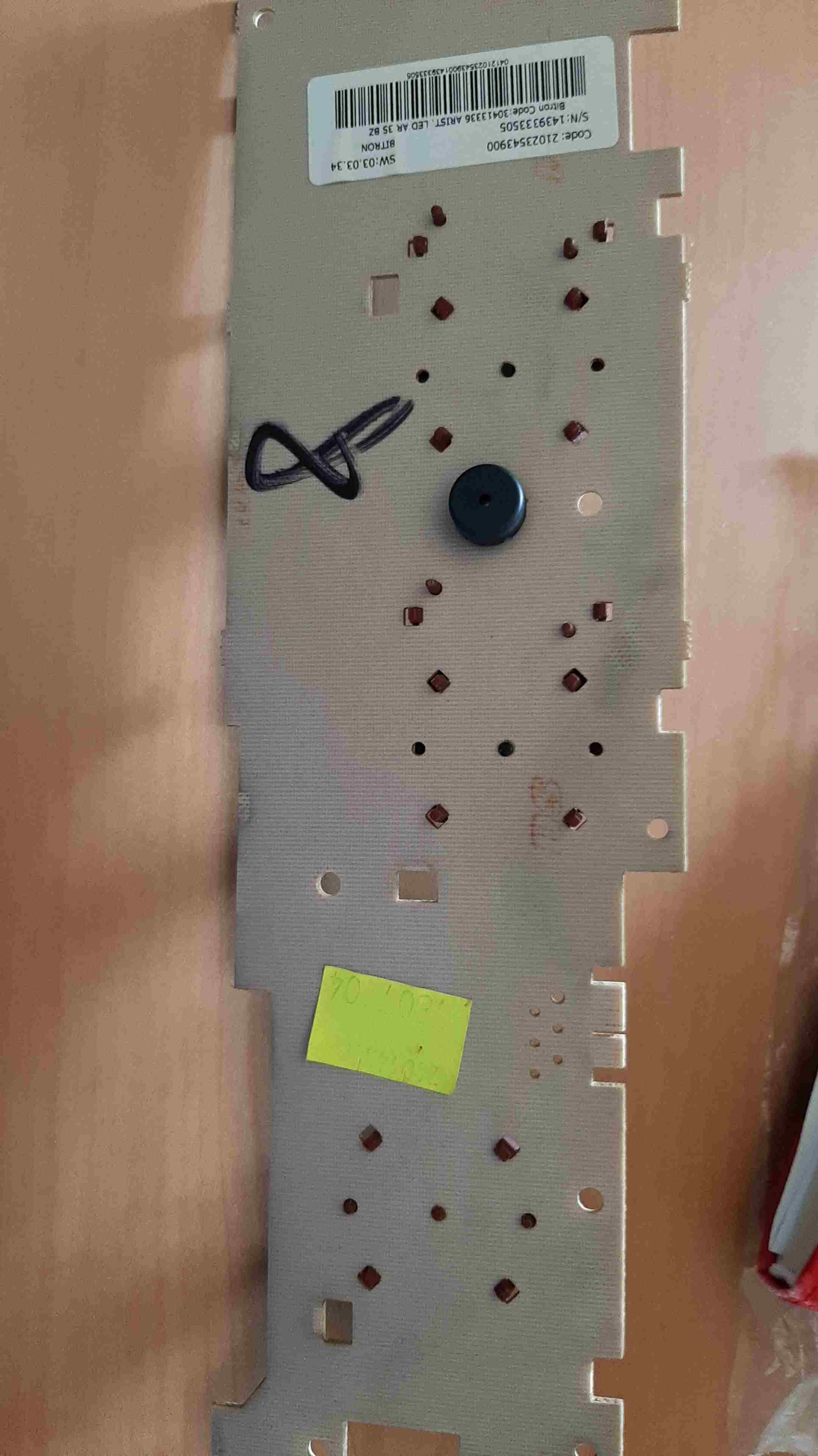

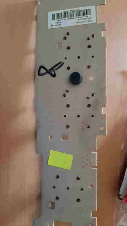

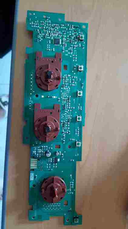

chiattillo.doc Inserito: 13 maggio 2025 Segnala Inserito: 13 maggio 2025 Ragazzi buongiorno e bentrovati, la mia lavatrice in oggetto dopo che ho sostituito il bloccaporte perchè non chiudeva, ora ha il problema opposto, ovvero termina il lavaggio con qualsiasi programma e poi non apre + la porta, e le spie luminose lampieggiano tutte.... se stacco la corrente comunque non molla la presa, anche dopo 10 minuti e se provo a mettere qualsiasi programma non parte. poi stacco la spina del bloccaporte, si libera e tutto torna normale. Possibile che sia difettoso il nuovo bloccaporte? vi metto sotto il link del video delle luci che lampieggiano. Grazie a tutti quelli che mi daranno una mano a capire. https://youtube.com/shorts/DVXkLM1tdwM?feature=share
Stefano Dalmo Inserita: 13 maggio 2025 Segnala Inserita: 13 maggio 2025 A parte che quello che si vede non è un codice di errore , ma ovviamente fa capire che c'è un problema . La serratura è la stessa ? Identica ? . Si avvia normalmente dopo aver aperto la porta ? . Fai una prova . Avvia una centrifuga , e vedi cosa succede.
chiattillo.doc Inserita: 13 maggio 2025 Autore Segnala Inserita: 13 maggio 2025 ciao Stefano, la serratura è la stessa identica. fatto il giro di centrifuga tutto normale, ha terminato il ciclo correttamente. In generale dopo aver aperto la porta è tutto normale..... domani provo a fare un lavaggio e vediamo che succede.
Stefano Dalmo Inserita: 13 maggio 2025 Segnala Inserita: 13 maggio 2025 Ci deve essere un problema nel lavaggio . oppure ci rimane acqua in vasca e non si apre l’oblò
chiattillo.doc Inserita: 13 maggio 2025 Autore Segnala Inserita: 13 maggio 2025 ma l'acqua in vasca la rileva attraverso il pressostato? però una volta che apre (perchè tolgo il connettore dalla serratura) non c'è acqua nella vasca.....
chiattillo.doc Inserita: 13 maggio 2025 Autore Segnala Inserita: 13 maggio 2025 provo a controllare meglio.....
chiattillo.doc Inserita: 26 maggio 2025 Autore Segnala Inserita: 26 maggio 2025 allora Stefano, scusa la latitanza, ma ho fatto altre verifiche, in effetti secondo me il bloccaporta è difettoso, perchè la lavatrice termina il lavaggio e non riesce ad aprire.... se dai un piccolo colpetto sulla serratura si sblocca e fa il beep di fine lavaggio. A questo punto provo a risostituirlo.....
chiattillo.doc Inserita: 16 giugno 2025 Autore Segnala Inserita: 16 giugno 2025 ciao Stefano ho risostituito la serrattura ed è andato tutto bene, fino a ieri che non si è aperta e ho sentito una botta (penso un corto) che ha fatto staccare il magnetotermico....
chiattillo.doc Inserita: 16 giugno 2025 Autore Segnala Inserita: 16 giugno 2025 ciao Stefano ho risostituito la serrattura ed è andato tutto bene, fino a ieri che non si è aperta e ho sentito una botta (penso un corto) che ha fatto staccare il magnetotermico.... purtroppo come pensavo è saltata la scheda....
chiattillo.doc Inserita: 28 giugno 2025 Autore Segnala Inserita: 28 giugno 2025 allora ho fatto controllare la scheda ad una persona competente e non ci sono problemi, mi ha detto che forse il problema è nella scheda di comando che ha perso la memoria, la scheda di comando è quella che allego, in effetti ho rimontato tutto e cambiato la serratura perchè era scoppiata ed appena chiudo l'oblò viene chiusa la serratura e non riapre +, inoltre non riesco a lanciare nessun programma. Ho trovato una scheda usata che ha lo stesso code 21023543900 e bitron code 30413336 arist. led AR 3s BZ ma dicono che va sulla 7 kg, secondo voi è la stessa cosa? grazie a chi mi aiuterà.
