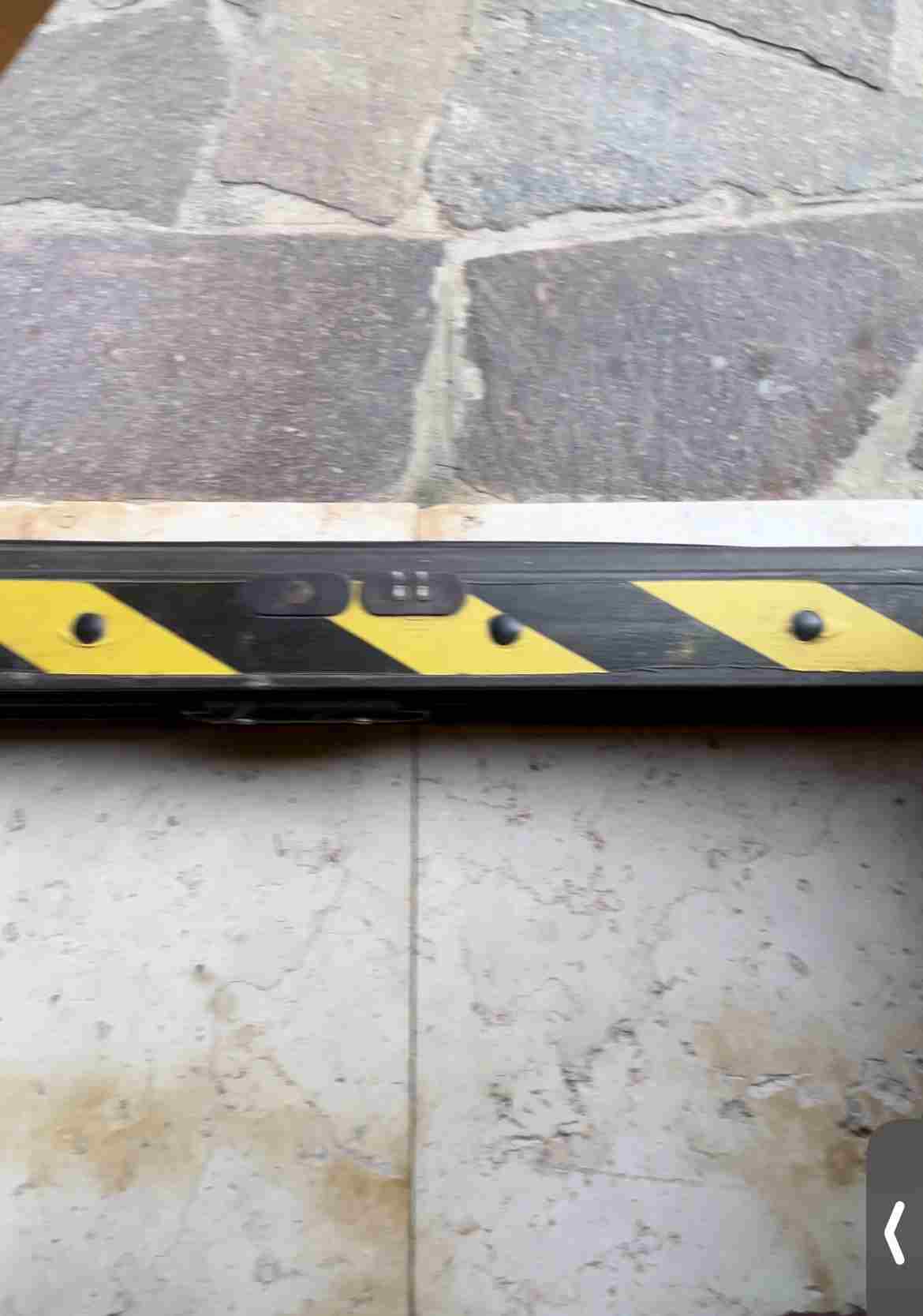

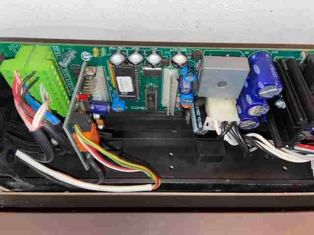

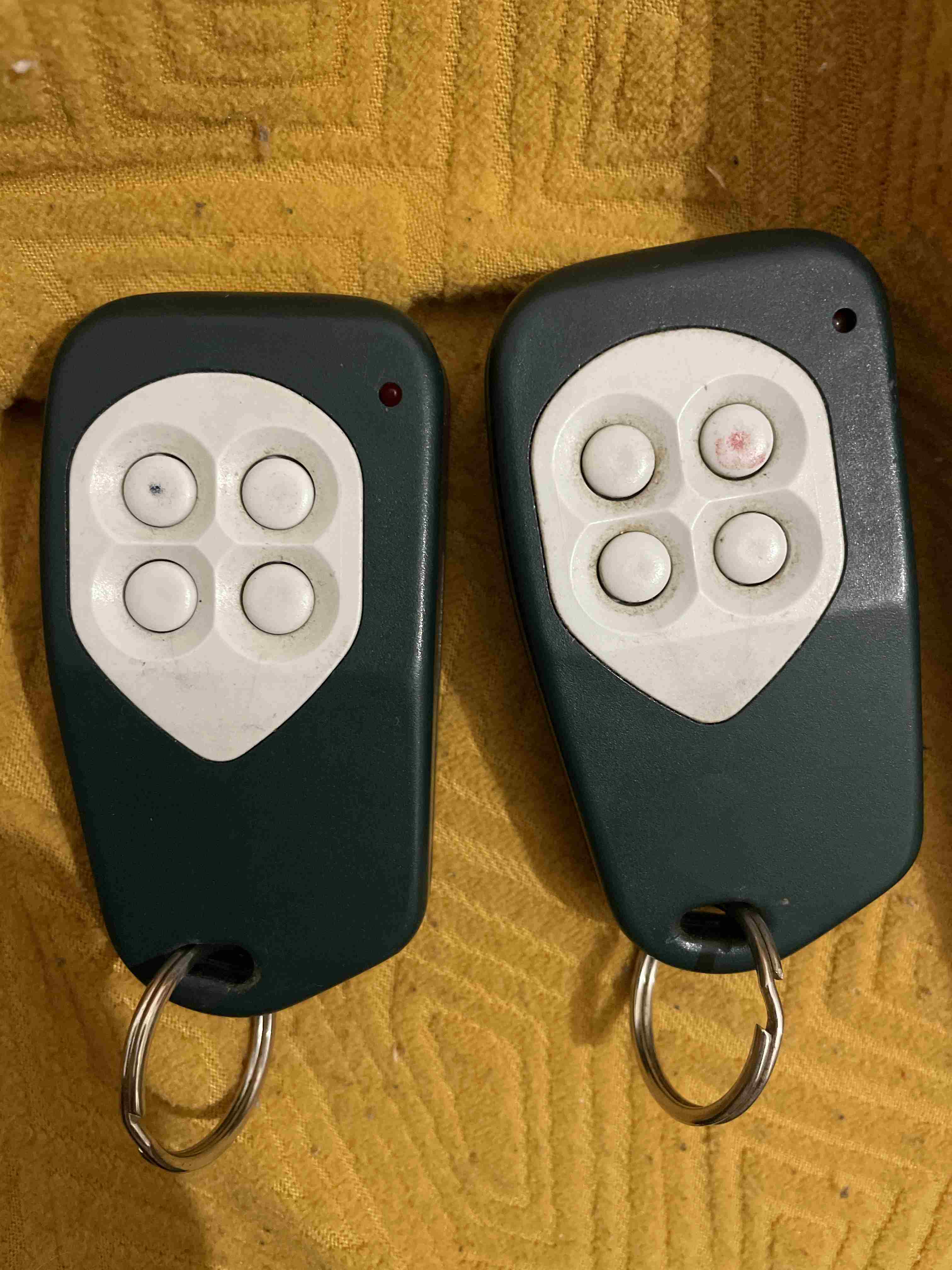

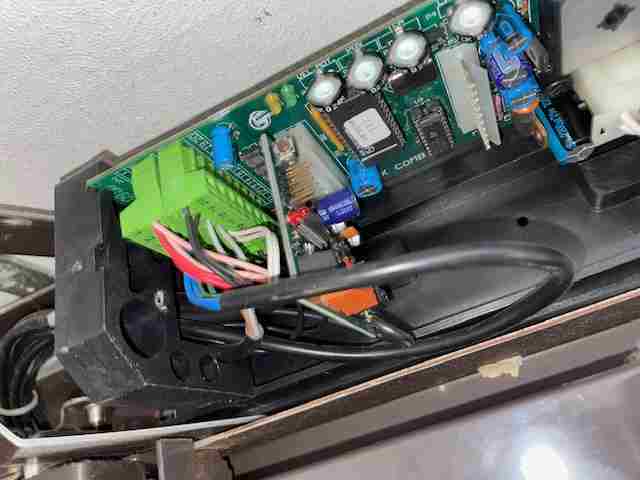

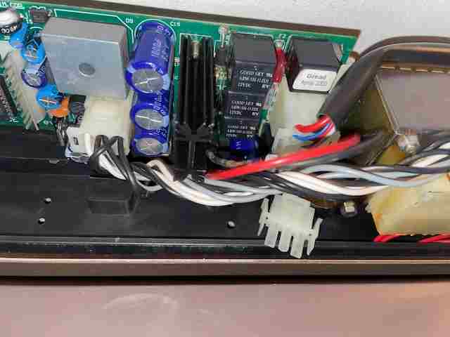

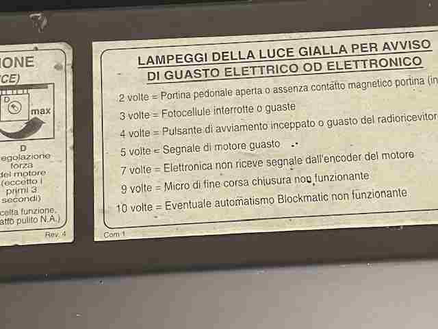

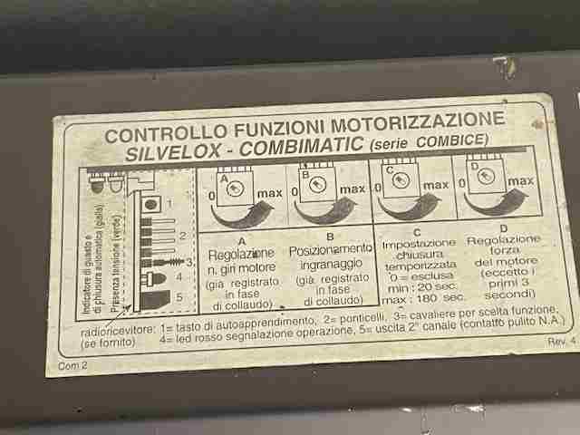

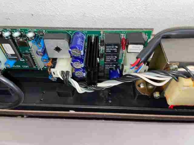

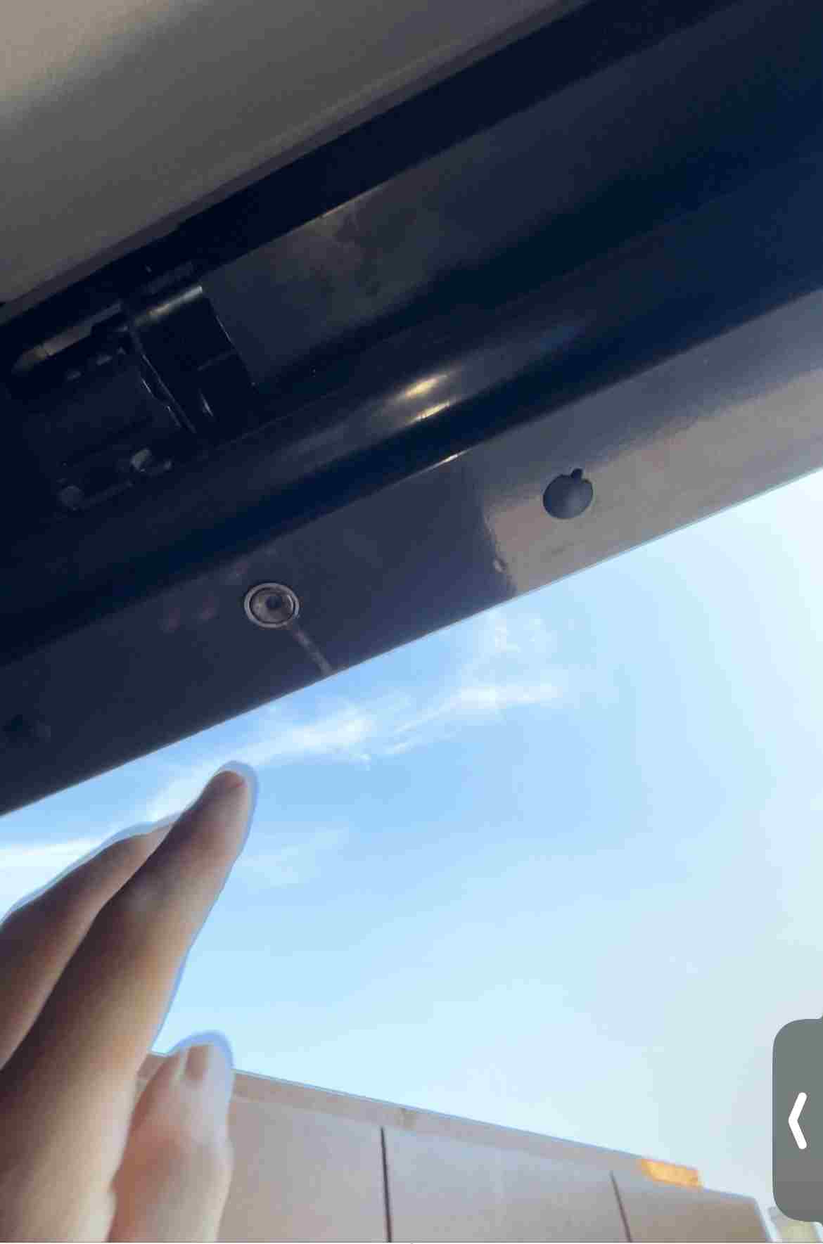

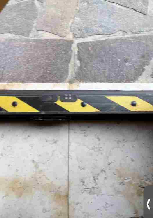

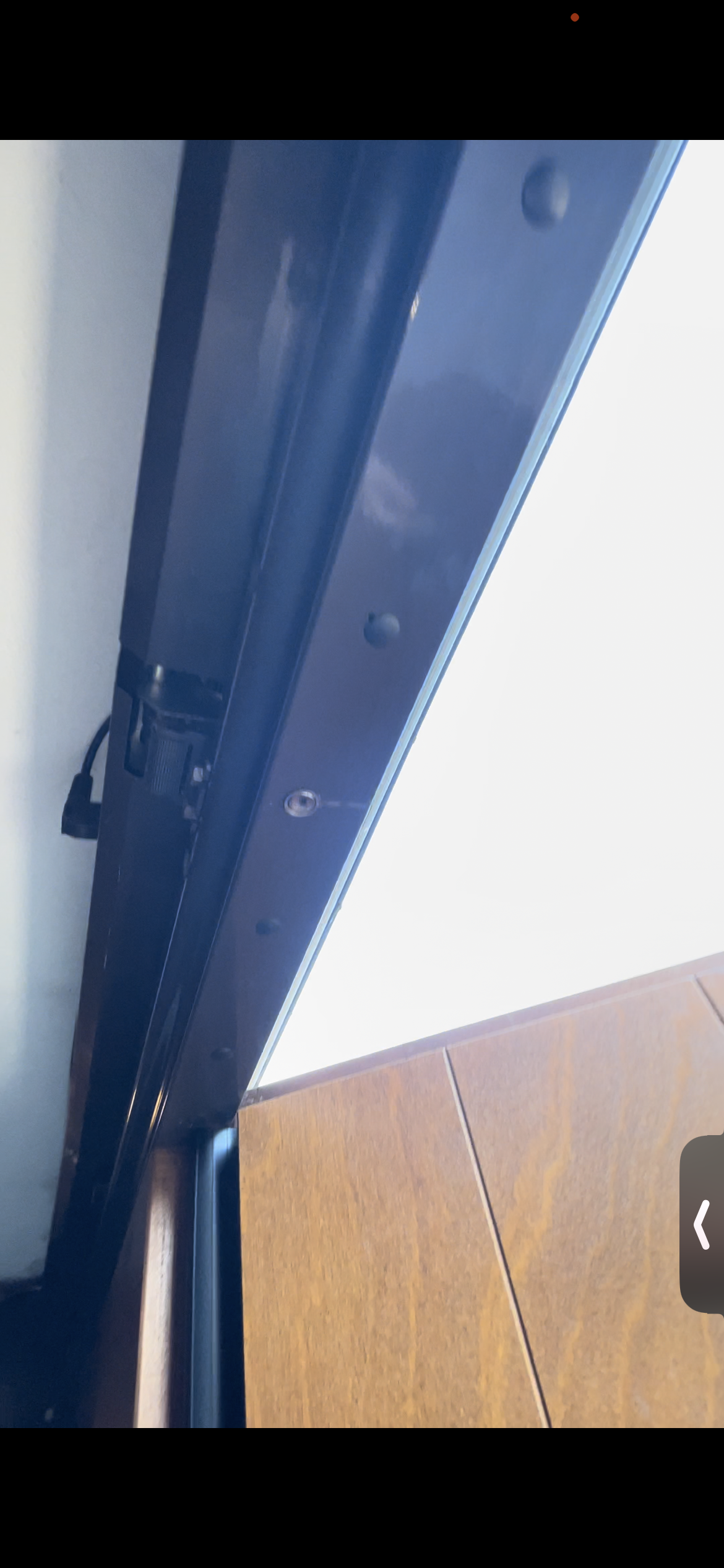

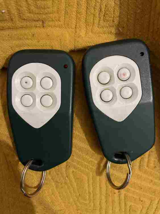

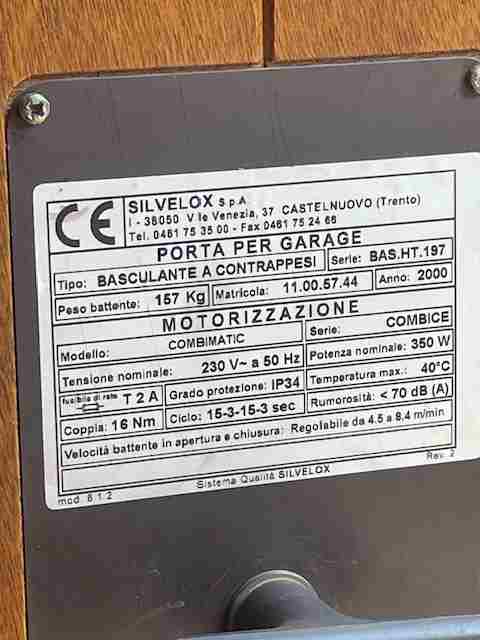

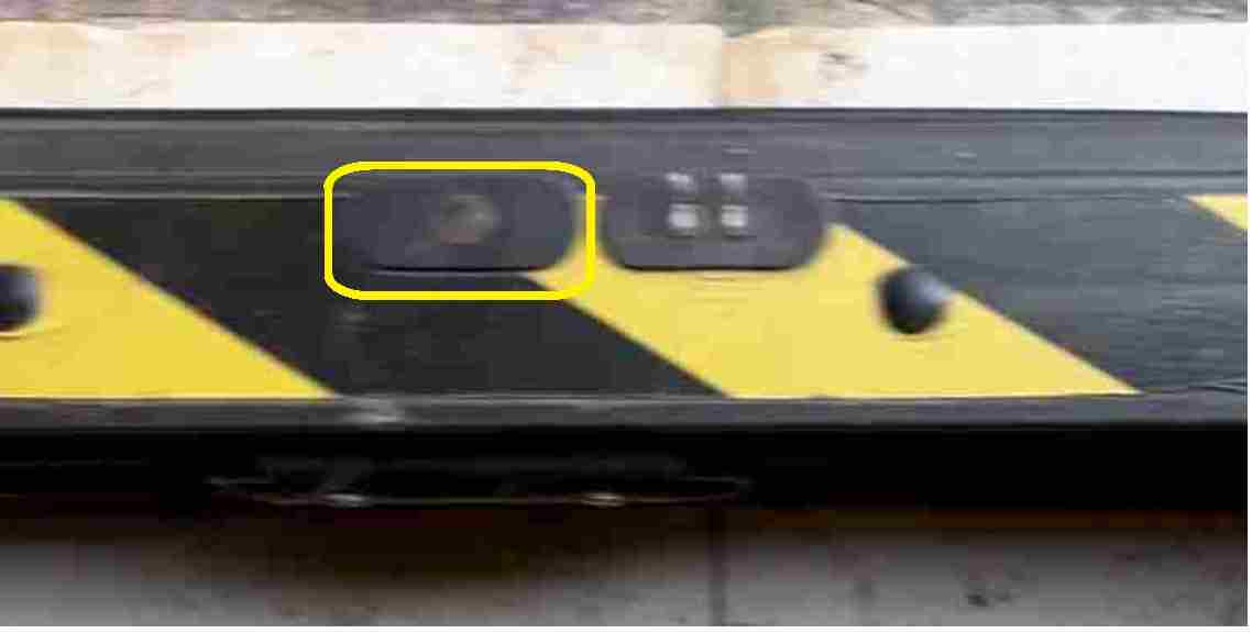

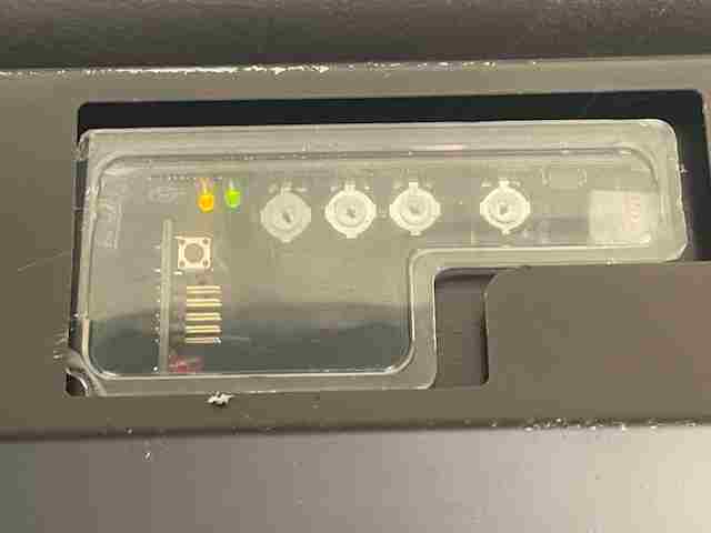

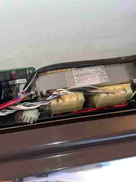

fabian955 Inserito: 14 maggio 2025 Segnala Inserito: 14 maggio 2025 Io ho 2 portoni silvelox modello combinatic serie combice, un portone funziona correttamente e si apre con il suo telecomando, invece l'altro portone non funziona con apertura automatica e provando i telecomandi non arriva nessun segnale alla ricevente e quindi sono costretto ad aprirlo solo in manuale (questo è il modello con porta pedonale) qualcuno è in grado di aiutarmi, posso allegare qualche foto o video? devo creare un nuovo contenuto o va bene qui nella discussione già presente? vi sarei grato se mi aiutasse qualcuno ,graziee
ROBY 73 Inserita: 14 maggio 2025 Segnala Inserita: 14 maggio 2025 Ciao fabian955, 2 ore fa, fabian955 ha scritto: .........invece l'altro portone non funziona con apertura automatica e provando i telecomandi non arriva nessun segnale alla ricevente e quindi sono costretto ad aprirlo solo in manuale Per caso hai anche un pulsante a muro oltre al radiocomando? Se sì, con questo funziona? Hai un tester e lo sai usare? C'è l'etichetta della diagnostica sulla trave, il led emette qualche lampeggio in base alla legenda scritta sull'etichetta stessa? Ci sono fotocellule o altri dispositivi di sicurezza sul portone tipo bordi / coste sensibili? 2 ore fa, fabian955 ha scritto: (questo è il modello con porta pedonale) Ci dovrebbe essere il microswitch o il contatto magnetico che impedisce il movimento del basculante se la porta pedonale è aperta, questo è collegato bene ed efficiente? Posta un paio di foto di tutte le apparecchiature inerenti ed una panoramica del basculante stesso che ci capiamo meglio
fabian955 Inserita: 15 maggio 2025 Autore Segnala Inserita: 15 maggio 2025 13 ore fa, ROBY 73 ha scritto: Ciao fabian955, Per caso hai anche un pulsante a muro oltre al radiocomando? Se sì, con questo funziona? Hai un tester e lo sai usare? C'è l'etichetta della diagnostica sulla trave, il led emette qualche lampeggio in base alla legenda scritta sull'etichetta stessa? Ci sono fotocellule o altri dispositivi di sicurezza sul portone tipo bordi / coste sensibili? Ci dovrebbe essere il microswitch o il contatto magnetico che impedisce il movimento del basculante se la porta pedonale è aperta, questo è collegato bene ed efficiente? Posta un paio di foto di tutte le apparecchiature inerenti ed una panoramica del basculante stesso che ci capiamo meglio dove si trova microswitch o il contatto magnetico? si poi mando foto e un video più dettagliato, cosi si capisce meglio grazie
fabian955 Inserita: 15 maggio 2025 Autore Segnala Inserita: 15 maggio 2025 1 ora fa, fabian955 ha scritto: dove si trova microswitch o il contatto magnetico? si poi mando foto e un video più dettagliato, cosi si capisce meglio grazie 15 ore fa, ROBY 73 ha scritto: Ciao fabian955, Per caso hai anche un pulsante a muro oltre al radiocomando? Se sì, con questo funziona? Hai un tester e lo sai usare? C'è l'etichetta della diagnostica sulla trave, il led emette qualche lampeggio in base alla legenda scritta sull'etichetta stessa? Ci sono fotocellule o altri dispositivi di sicurezza sul portone tipo bordi / coste sensibili? Ci dovrebbe essere il microswitch o il contatto magnetico che impedisce il movimento del basculante se la porta pedonale è aperta, questo è collegato bene ed efficiente? Posta un paio di foto di tutte le apparecchiature inerenti ed una panoramica del basculante stesso che ci capiamo meglio il pulsante a muro c'è però è quello che tipo interrutore on/off non è quello che apre e chiude, tester si c'è l'ho, se mi dice che prove devo fare te ne sarei grato se mi guidasse.. allora non ho notato il led giallo che lampeggia ma delle volte quando accendo e spengo più volte il led giallo non compare e altre volte compare ma rimane fisso. appena riesco faccio un video completo cosi puoi capire meglio
fabian955 Inserita: 15 maggio 2025 Autore Segnala Inserita: 15 maggio 2025 (modificato) Modificato: 15 maggio 2025 da fabian955
ROBY 73 Inserita: 15 maggio 2025 Segnala Inserita: 15 maggio 2025 8 ore fa, fabian955 ha scritto: dove si trova microswitch o il contatto magnetico? Di solito è all'interno della battuta della porta stessa, quindi aprila e controlla tutto attorno se vedi un cerchio, magari in ottone o in plastica del diametro di circa 10-15mm al massimo. Di conseguenza in corrispondenza del contatto, sulla porta ci dovrebbe essere il magnete della stessa forma / diametro. Ad ogni modo: 8 ore fa, fabian955 ha scritto: si poi mando foto e un video più dettagliato, cosi si capisce meglio Attendiamo......... 7 ore fa, fabian955 ha scritto: tester si c'è l'ho, se mi dice che prove devo fare te ne sarei grato se mi guidasse.. Intanto verifica gli eventuali fusibili e se esce tensione dal trasformatore e dai morsetti di uscita dei 24VAC
fabian955 Inserita: 15 maggio 2025 Autore Segnala Inserita: 15 maggio 2025 35 minuti fa, ROBY 73 ha scritto: Di solito è all'interno della battuta della porta stessa, quindi aprila e controlla tutto attorno se vedi un cerchio, magari in ottone o in plastica del diametro di circa 10-15mm al massimo. Di conseguenza in corrispondenza del contatto, sulla porta ci dovrebbe essere il magnete della stessa forma / diametro. Ad ogni modo: Attendiamo......... Intanto verifica gli eventuali fusibili e se esce tensione dal trasformatore e dai morsetti di uscita dei 24VAC Prima Ho allegato le foto per far vedere la porta pedonale è quello che ho indicato io con in alto? Ma dentro ci sono i fusibili? Dove li trovo vicino a cosa? altra domanda per la prova che devo fare per la tensione, dov è il trasformatore me lo sai indicare? E i morsetti ? ti dico una cosa che ho notato prima, dove c’è la ricevente, il pulsante che si vede lì io ho provato a schiacciarlo ma il suo led non si accende proprio
ROBY 73 Inserita: 17 maggio 2025 Segnala Inserita: 17 maggio 2025 Il 15/05/2025 alle 23:02 , fabian955 ha scritto: Prima Ho allegato le foto per far vedere la porta pedonale è quello che ho indicato io con in alto? Non so perché, ma le foto le vedo solo adesso, comunque il contatto dovrebbe essere questo: Comunque, verifica che ci sia il magnete in corrispondenza sull'anta e poi vedrai che la trovi la posizione giusta. Magari aiutati con un altro magnete e vedi se te lo attira o te lo respinge, per la legge della polarità inversa o uguale e da lì sei sicuro di aver trovato anche il contatto. A dir la verità non mi ricordo bene quali siano i morsetti del contatto magnetico della porta sulla scheda, andando a memoria forse 6 e 7; quindi, vedi se riesci a seguire il cavo, casomai posta una foto più definita della morsettiera. Il 15/05/2025 alle 23:02 , fabian955 ha scritto: Ma dentro ci sono i fusibili? Dove li trovo vicino a cosa? Dovrebbero essere sulla scheda, adesso non ricordo di preciso, è un po' che non metto le mani su un SILVELOX e non sono nemmeno tutti uguali. Il 15/05/2025 alle 23:02 , fabian955 ha scritto: altra domanda per la prova che devo fare per la tensione, dov è il trasformatore me lo sai indicare? E i morsetti ? Il trasformatore lo vedi anche se non vuoi, è quell'ammasso di ferro e rame subito a destra della scheda, comunque perdonami, non è che non voglio aiutarti, ma se non sai cos'è, ti dico che forse è meglio che tu chiami un tecnico, non vorrei che facessi più danni di quelli che già ci sono (se ci sono). Per i morsetti come già detto non mi ricordo, dovrei avere il tutto davanti agli occhi e seguire i fili. Il 15/05/2025 alle 23:02 , fabian955 ha scritto: ti dico una cosa che ho notato prima, dove c’è la ricevente, il pulsante che si vede lì io ho provato a schiacciarlo ma il suo led non si accende proprio Se intendi il pulsante frontale sulla scheda radioricevente, lascialo stare, rischi di azzerare i radiocomandi e poi dover memorizzarli nuovamente
Puianell Inserita: 20 ottobre Segnala Inserita: 20 ottobre Buongiorno a tutti, approfitto di questa discussione per chiedere anch’io un supporto riguardo alla centralina del mio portone basculante Silvelox Combimatic del 2001. Il problema si è manifestato inizialmente in modo intermittente: la spia verde sulla centralina smetteva improvvisamente di accendersi, rendendo il portone completamente inutilizzabile. Dopo alcune ore, o addirittura giorni, la spia tornava spontaneamente ad accendersi e tutto riprendeva a funzionare regolarmente. Questa situazione si è ripetuta diverse volte nell'arco di circa sei mesi, fino a quando la centralina ha smesso definitivamente di funzionare. Ho quindi portato la scheda da un tecnico elettronico, che ha provveduto alla sostituzione di tutti i condensatori, ma purtroppo il problema persiste: la spia verde rimane spenta e la centralina non dà alcun segno di vita. Preciso che i fusibili sono stati controllati e risultano integri, mentre le fotocellule sono regolarmente alimentate e funzionanti. Qualcuno ha già riscontrato un problema simile su questa centralina? Avete qualche suggerimento su quali altri componenti o circuiti sarebbe opportuno verificare? Allego alcune fotografie della scheda per facilitarne l'identificazione. Ringrazio anticipatamente chiunque possa darmi qualche indicazione.
Alessio Menditto Inserita: 20 ottobre Segnala Inserita: 20 ottobre Puianell ti aiutiamo volentieri ma devi aprire una nuova discussione per favore.
