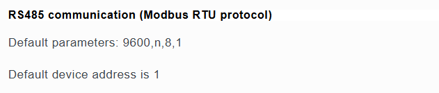

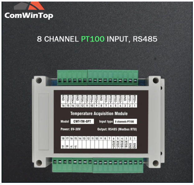

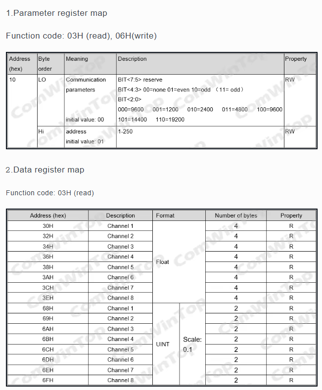

Buongiorno a tutti.
Premetto che non sono un professionista.
Sto cercando di interfacciare un KINCO HMI GT100E con un modulo Modbus di acquisizione temperature.
Sto utilizzando DTools 4.5 e mi sembra di avere configurato tutto correttamente:
- Aggiunto al progetto PLC Modbus RTU Extended
- Configurata COM0 con i parametri indicati nella scheda tecnica (9600,n,8,1)
- Non escono messaggi d'errore e il LED di comunicazione lampeggia correttamente (ho provato a invertire i cavi di collegamento e in quel caso mi viene restituito un errore di comunicazione)
- Ho collegato 2 sonde PT1000 di prova a 3 fili
- Creato Campi Numerici che leggono i registri 4X (49, 51, 53, ...), ho provato anche (48, 50, 52, ...)
- I campi numerici sono impostati come FLOAT
Il problema è che i campi numerici rimangono 0.00 oppure *.**
Avete qualche suggerimento?
Nicola
