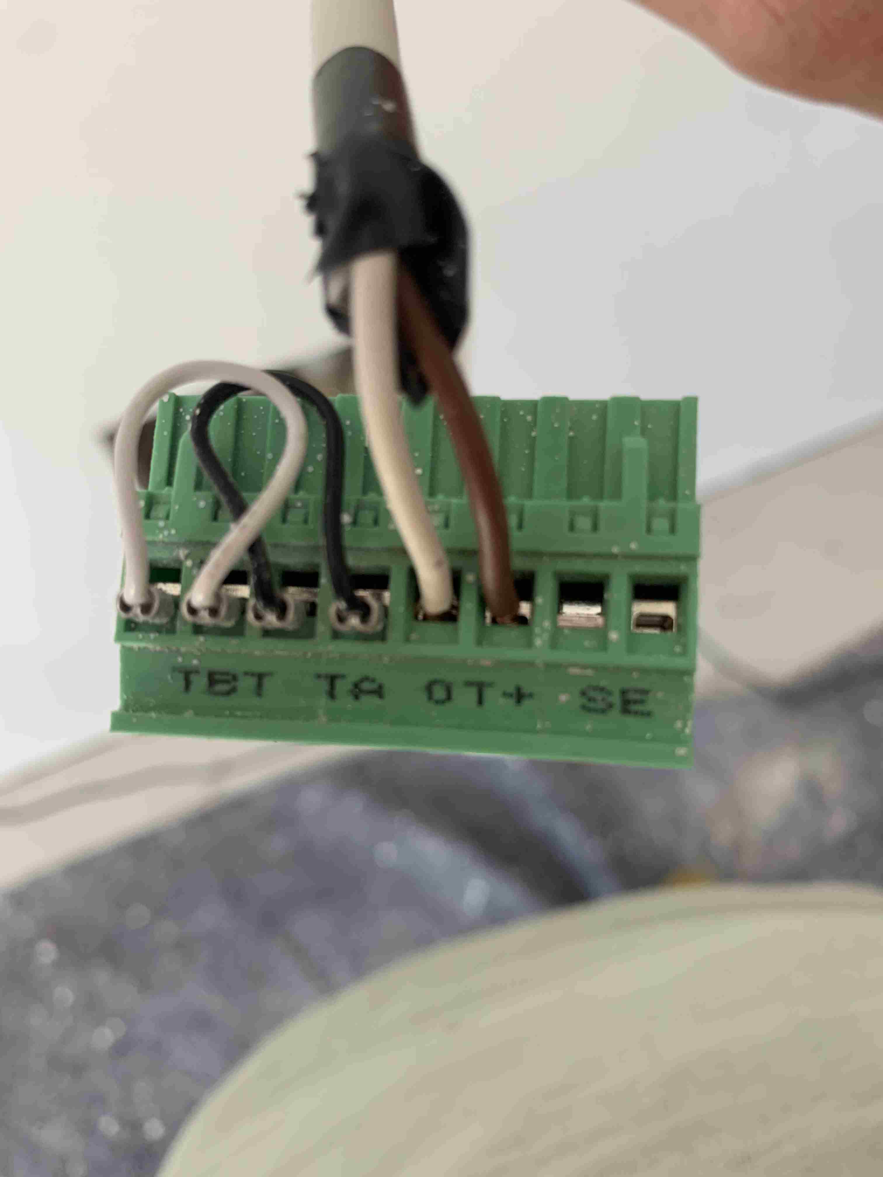

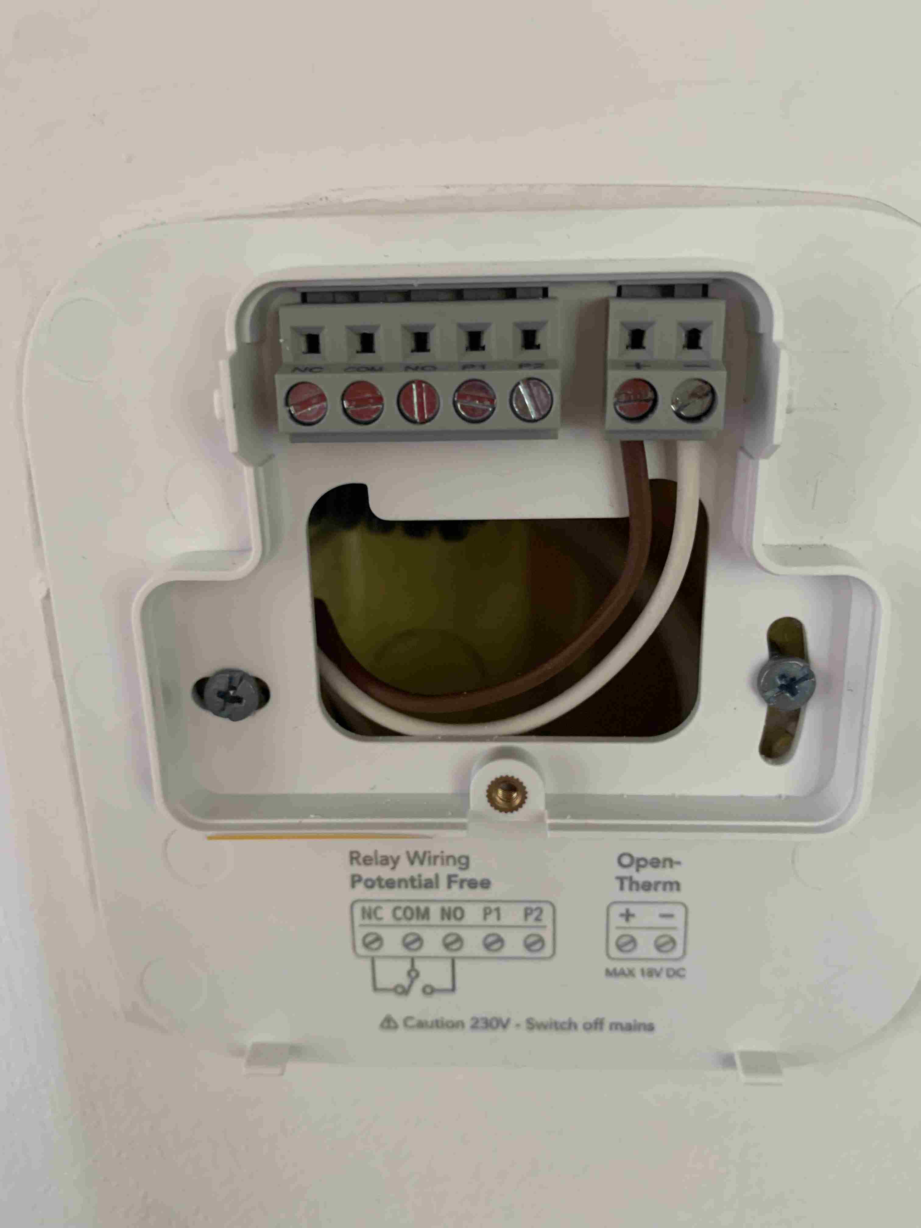

Azimuth1 Inserito: 15 maggio 2025 Segnala Inserito: 15 maggio 2025 Buongiorno a tutti Sto cercando di collegare una caldaia nuova, modello Beretta exclusive X 35 C, con un termostato Tado X, e il mio Idraulico non ha particolari esperienza con i dispositivi Beretta. Al momento sembrerebbe che la caldaia non recepisca le impostazioni, per esempio, di acqua calda sanitaria, che imposto tramite l’applicazione di Tado. Allego alcune immagini su su come sono stati effettuato il cablaggio elettrico. Potreste aiutarci? Grazie mille e buona giornata
Azimuth1 Inserita: 15 maggio 2025 Autore Segnala Inserita: 15 maggio 2025 Aggiungo delle informazioni che potrebbero esser utili nell'aiutarci: abbiamo rimosso il cavallotto nero, contrassegnato con TA e, a questo punto, portando la richiesta di riscaldamento ambiente a 30C (come da manuale del TADO X), effettivamente la caldaia dopo 3 minuti circa parte ed inizia a scaldare. Però ci sono dei problemi enormi: la temperatura di acqua calda sanitaria, che è configurabile da Tado X (tramite l'app), non viene recepita dalla caldaia: io imposto 37C tramite app, e leggo da display della caldaia 60C (è il default della Beretta, potrei impostarla manualmente sulla caldaia ma non è questo lo scopo), a questo punto apro il rubinetto della calda ed, effettivamente, mi esce acqua ad una temperatura super bollente, segno che l'acqua non viene impostata da Tado a 37C ma segue la regola della caldaia a 60C. l'altro grosso problema è che l'app di Tado X ti permette di regolare la temperatura massima di mandata della caldaia, che è un parametro fondamentale per far lavorare la stessa con un DT basso e risparmiare energia; invece anche qui la caldaia segue le proprie regole e se ne frega della temperatura impostata su Tado X. Senza poter controllare quelle specifiche sono abbastanza in difficoltà perché vorrebbe dire che non ho giurisdizione su tutta una serie di parametri...
RS6R Inserita: 16 maggio 2025 Segnala Inserita: 16 maggio 2025 devi collegare su ot. difficile che il tado anche se ot possa variare i settaggi di caldaia per farlo serve un cronocomando beretta
drn5 Inserita: 16 maggio 2025 Segnala Inserita: 16 maggio 2025 Quando rimuovi il controllo remoto originale la configurazione dei parametri caldaia è demandata al pannello frontale della stessa. Il Tado di suo non è in grado di fare quello che vuoi tu.
Azimuth1 Inserita: 16 maggio 2025 Autore Segnala Inserita: 16 maggio 2025 1 ora fa, drn5 ha scritto: Quando rimuovi il controllo remoto originale la configurazione dei parametri caldaia è demandata al pannello frontale della stessa. Il Tado di suo non è in grado di fare quello che vuoi tu. 2 ore fa, RS6R ha scritto: devi collegare su ot. difficile che il tado anche se ot possa variare i settaggi di caldaia per farlo serve un cronocomando beretta Innanzitutto grazie ad entrambi per la risposta! 🙂 Confermo che il Tado X è stato collegato su OT. Io non ho però rimosso alcun controllo remoto originale in quanto io non ho comprato il termostato Beretta, almeno fino ad oggi. Al momento leggo in rete che ci sono esperienze positive col Tado che riesce a pilotare sia ACS che temperatura di mandata del riscaldamento, il tutto in OT; ed altre esperienze - diciamo negative - in cui il Tado non accede a quei parametri. Quindi davvero non so che pensare al riguardo... Quanto al pannello frontale, vedo chiaramente che la configurazione dei parametri della caldaia viene demandata a lui però, mentre entrando nel menù installatore (come da manuale Beretta) posso facilmente impostare la temperatura dell'acqua di mandata del riscaldamento, invece la ACS si mette a 60C, che è il default per Beretta, e non è modificabile più neanche da pannello frontale. L'altro tema è cosa fare: potrei comprare il termostato Beretta ma a questo punto come potrei gestire l'integrazione con Tado? Ho tutte le termovalvole di Tado e non posso/voglio rinunciarvi.
RS6R Inserita: 16 maggio 2025 Segnala Inserita: 16 maggio 2025 hai provato a modificare il set acs da app
Azimuth1 Inserita: 17 maggio 2025 Autore Segnala Inserita: 17 maggio 2025 Il 16/05/2025 alle 13:26 , RS6R ha scritto: hai provato a modificare il set acs da app Si certo! Io metto da Tado ACS a 40C e quella rimane sul display della caldaia a 60C , segno che la caldaia non recepisce il comando. Quando poi apro il rubinetto esce acqua super bollente, segno che è effettivamente a 60C …
reka Inserita: 18 maggio 2025 Segnala Inserita: 18 maggio 2025 devi sentire l'assistenza tado, a me aiutarono passo passo con alcuni magheggi da fare con la mia caldaia
Azimuth1 Inserita: 19 maggio 2025 Autore Segnala Inserita: 19 maggio 2025 23 ore fa, reka ha scritto: devi sentire l'assistenza tado, a me aiutarono passo passo con alcuni magheggi da fare con la mia caldaia Grazie! Proprio stamattina li ho contattati ... e spero riescano a fare la magia... altrimenti temo che dovrò accontentarmi del cosiddetto contatto pulito ... 😞
reka Inserita: 19 maggio 2025 Segnala Inserita: 19 maggio 2025 a me avevano contattato per chiedermi alcune delucidazioni poi mi fornirono una procedura scritta passo-passo
Azimuth1 Inserita: 21 maggio 2025 Autore Segnala Inserita: 21 maggio 2025 Il 19/05/2025 alle 12:19 , reka ha scritto: a me avevano contattato per chiedermi alcune delucidazioni poi mi fornirono una procedura scritta passo-passo Ma ti avevano contattato via mail o via telefono? Io ho scritto sulla pagina di . del sito… ma di parlare con un tecnico Tado a me sembra non sia possibile…
Azimuth1 Inserita: 21 maggio 2025 Autore Segnala Inserita: 21 maggio 2025 Il 16/05/2025 alle 08:40 , RS6R ha scritto: devi collegare su ot. difficile che il tado anche se ot possa variare i settaggi di caldaia per farlo serve un cronocomando beretta Scusa la domanda diretta: sei un tecnico Beretta?
reka Inserita: 21 maggio 2025 Segnala Inserita: 21 maggio 2025 io avevo fatto una richiesta sulla chat d'assistenza, da questa mi avevano dirottato su una chat più tecnica dove mi avevano chiesto più dati, dopo qualche giorno mi hanno inviato una procedura passo-passo
Azimuth1 Inserita: 21 maggio 2025 Autore Segnala Inserita: 21 maggio 2025 1 ora fa, reka ha scritto: io avevo fatto una richiesta sulla chat d'assistenza, da questa mi avevano dirottato su una chat più tecnica dove mi avevano chiesto più dati, dopo qualche giorno mi hanno inviato una procedura passo-passo ok, bona... oggi ho chiamato usando il numero per gli installatori ... vediamo che cosa succede...
reka Inserita: 21 maggio 2025 Segnala Inserita: 21 maggio 2025 esatto, mi fecero anche installare la app installatori adesso che ci penso.
RS6R Inserita: 21 maggio 2025 Segnala Inserita: 21 maggio 2025 4 ore fa, Azimuth1 ha scritto: Scusa la domanda diretta: sei un tecnico Beretta? none
Alessio Menditto Inserita: 21 maggio 2025 Segnala Inserita: 21 maggio 2025 Azimut per carità non quotate inutilmente i messaggi precedenti, lo abbiamo letto tutti, quota solo i passaggi che vuoi far risaltare.
