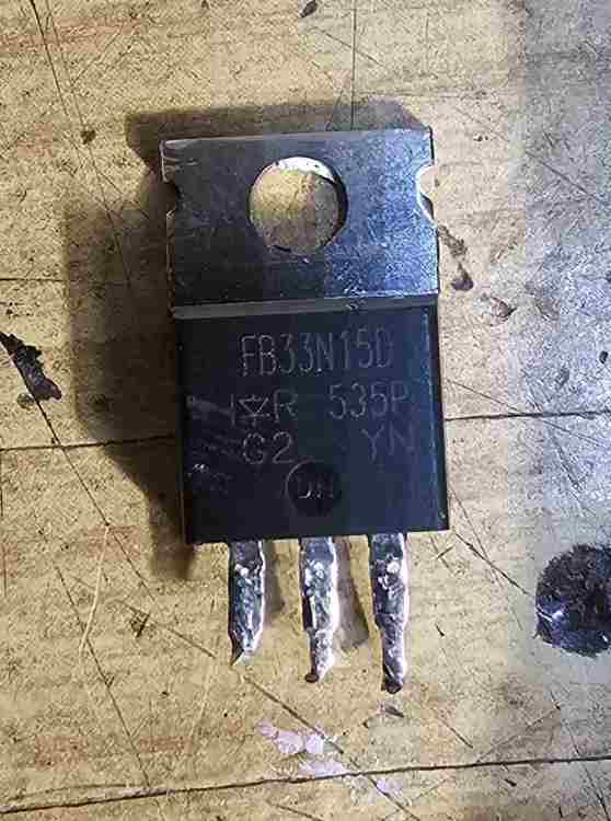

Davide Zito Inserito: 22 maggio 2025 Segnala Inserito: 22 maggio 2025 Buongiorno a tutti, ho un audison lrx 5.1 mt e purtroppo sono andati in corto due mosfet Fb33n15d. Online non son riuscito a trovare nulla data probabilmente l'anzianità del componente. Qualcuno sa indicarmi come trovare un equivalente accettabile o ordinare lo stesso? Io ho provato a fare qualche ricerca, ma siccome ho davvero paura di bruciare l'amplificatore non azzardo. Grazie.
Ctec Inserita: 22 maggio 2025 Segnala Inserita: 22 maggio 2025 E' un mosfet per SMPS (alimentatori switching), è quindi nello stadio di alimentazione. C'entra poco con il suono. Potresti sostituirlo con un IRFB4615PBF o IRFB5615PBF che sono molto simili. Li trovi anche su Digikey
