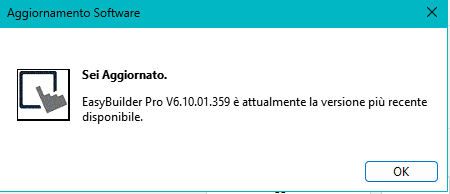

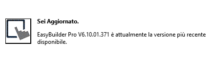

Easybuilder Pro 6.10 problemi accesso cartelle condivise
Salve, sto usando EASY BUILDER PRO di WEINTEK su macchina virtuale WMware, da quando ho installato la versione V6.10.01.371 non ho più accesso alla cartella condivisa, neanche se avvio il sw come amministratore, mentre prima si, qualcuno sa il perchè? non ho trovato nulla sul web.
io uso la 6.10.1.359 e con VMware non il problema
dall'auto aggiornamento dice :
io uso la 6.10.1.359 e con VMware non il problema
dall'auto aggiornamento dice :
ho scaricato la versione .371 dal sito weintek e non riscontro problemi con le cartella condivisa
