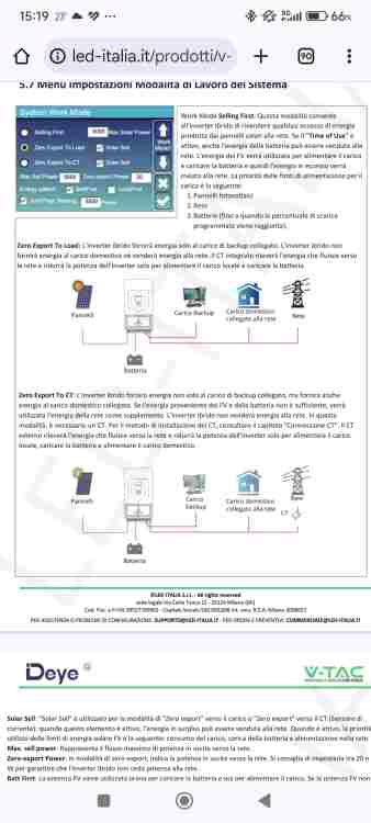

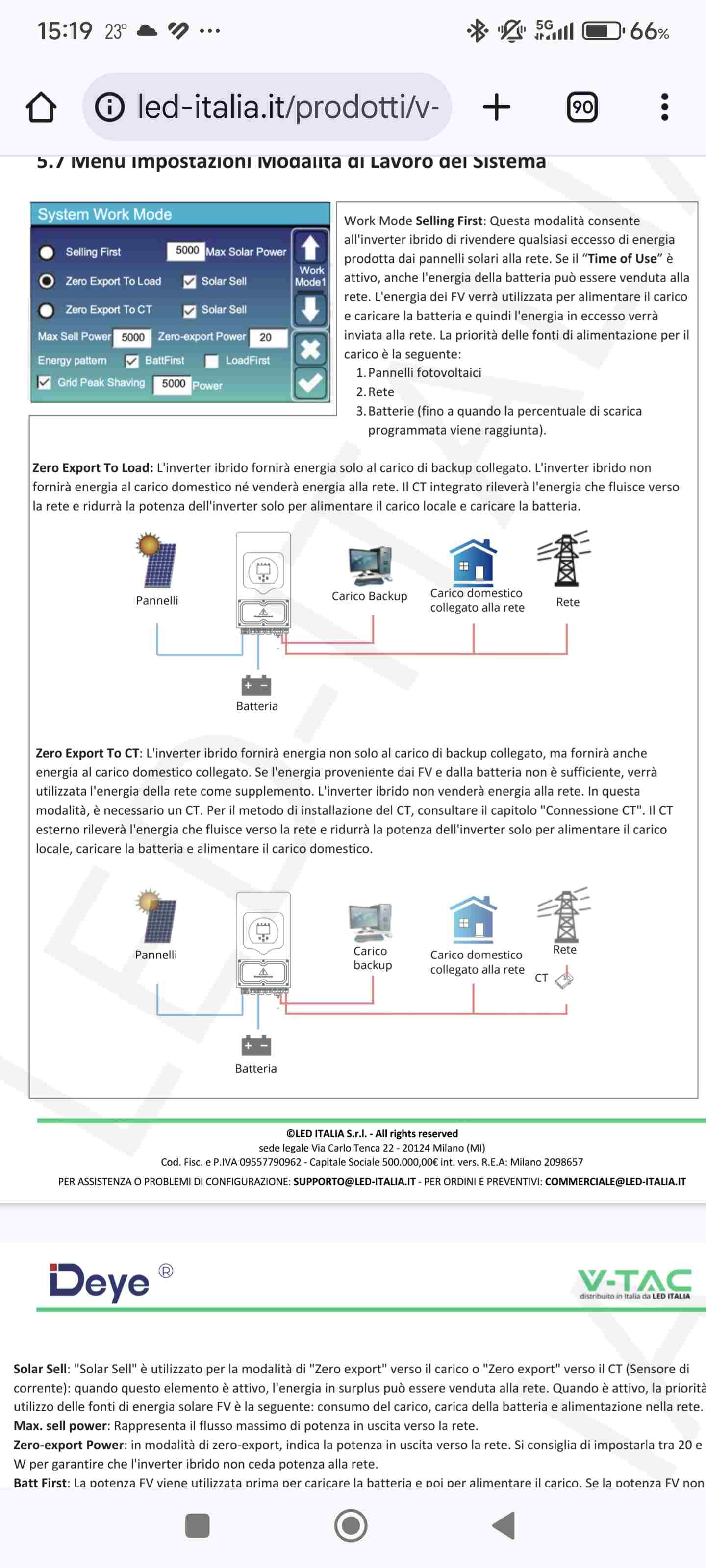

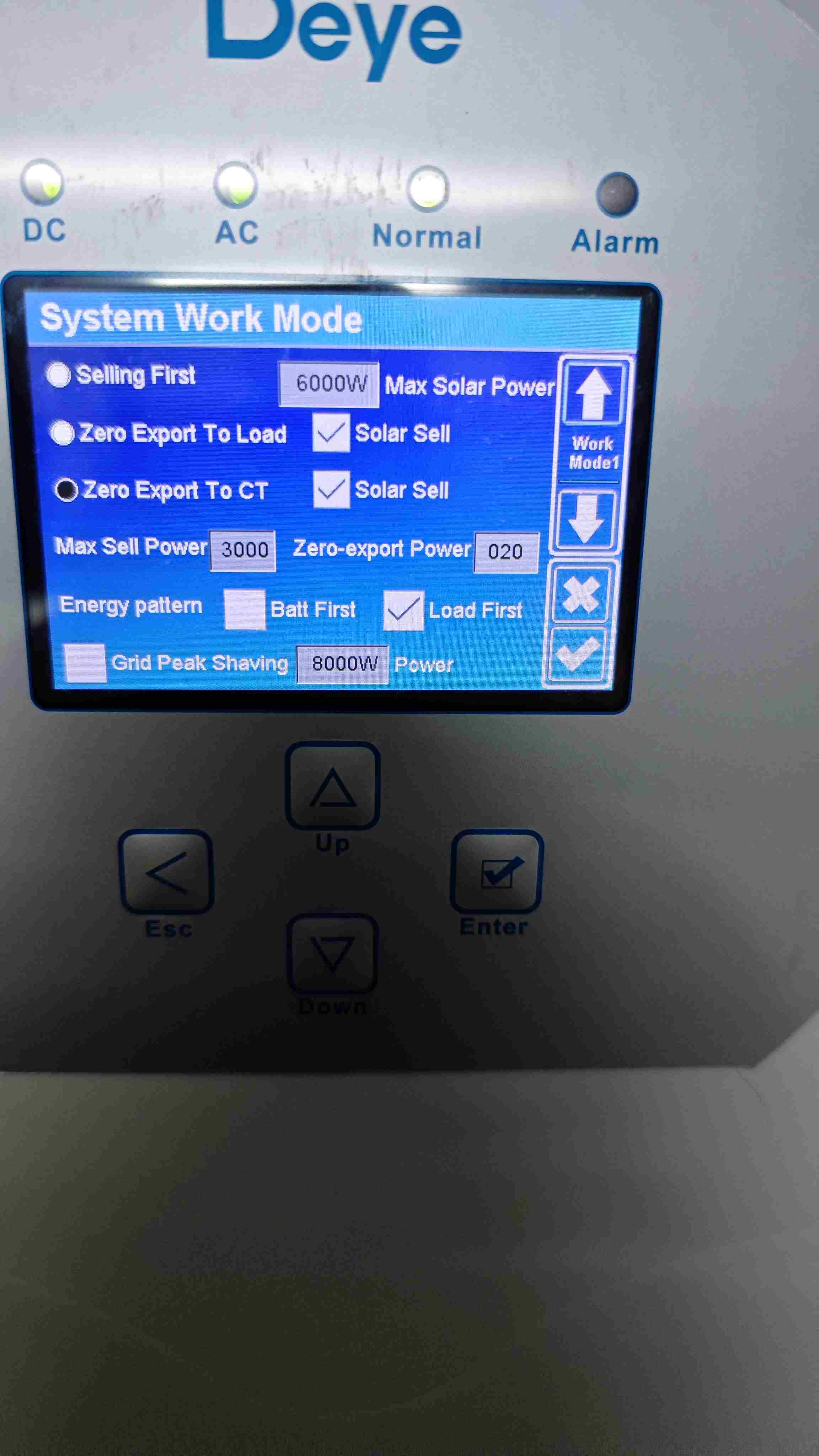

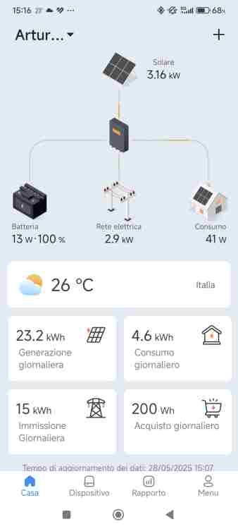

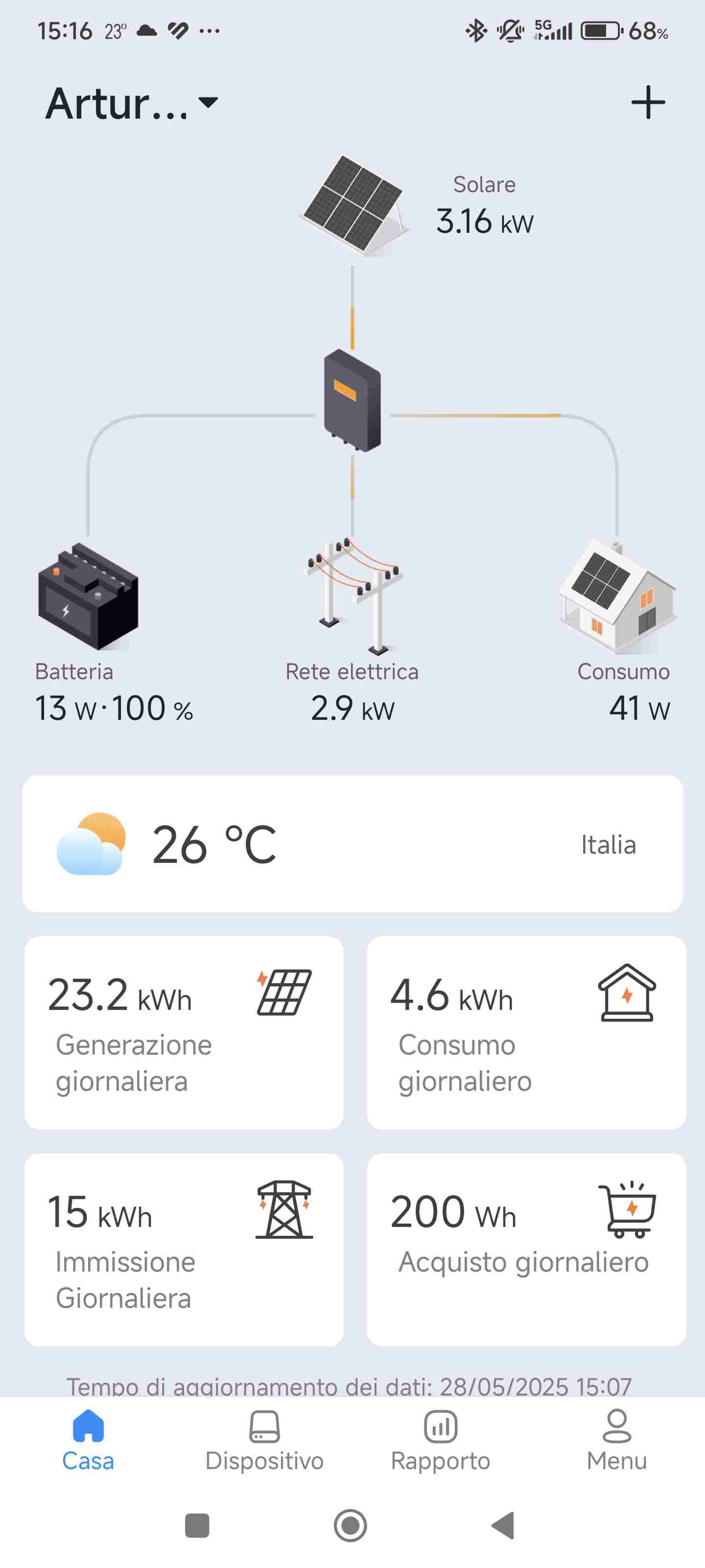

manesary Inserito: 27 maggio 2025 Segnala Inserito: 27 maggio 2025 Salve. Avrei bisogno di info per come entrare a modificare impostazione max sell Power (immissione in rete) sul pannello deye 6k in quanto la ditta quando mi ha aperto da remoto l immissione in rete mi ha lasciato questa impostazione a 3000 ma non riesco a modificare questo parametro. Ovviamente se si può fare. Ringrazio anticipatamente per eventuali risposte.
reka Inserita: 28 maggio 2025 Segnala Inserita: 28 maggio 2025 devi chiedere a loro perchè è impostato così, magari hai un contratto da 3kW e non puoi immettere potenze maggiori?
manesary Inserita: 28 maggio 2025 Autore Segnala Inserita: 28 maggio 2025 Buongiorno. Nello stesso periodo abbiamo installato lo stesso impianto da 6kw con 12kw di accumulo in 2 io ed un mio amico a lui é impostato a4000 . Provo a contattarli. Comunque mi interessava poterci entrare non so se bisogna mettere una password che sul libretto istruzioni c è ma non so come operare. Ho scritto con la speranza che qualcuno lo avesse già fatto. Grazie
reka Inserita: 28 maggio 2025 Segnala Inserita: 28 maggio 2025 è installato da poco, in garanzia immagino, non credo ti diano la possibilità di smanettare nelle impostazioni.
manesary Inserita: 28 maggio 2025 Autore Segnala Inserita: 28 maggio 2025 1 ora fa, reka ha scritto: Si è meno di un anno. Esempio nel sotto menu potresti settare gli orari e le giornate di quando caricare le batterie e così via. Potrebbe essere utile entrarci.
Dumah Brazorf Inserita: 28 maggio 2025 Segnala Inserita: 28 maggio 2025 (modificato) Sei sicuro che l'eccesso lo mandi in rete? A me "Zero Export taldeitali" suona il contrario. Non è che la casella è ingrigita/disattivata proprio perchè è selezionato un "Zero Export ..."? Prova a selezionare Selling First e vedi se la casella si riabilita. Modificato: 28 maggio 2025 da Dumah Brazorf
manesary Inserita: 28 maggio 2025 Autore Segnala Inserita: 28 maggio 2025 5 ore fa, reka ha scritto: Sembrerebbe di sì
Stefaro74 Inserita: 29 maggio 2025 Segnala Inserita: 29 maggio 2025 Per modificare i parametri devi andare su basic settings, togliere la spunta da lock out all changes e in seguito confermare con assword 7777.
manesary Inserita: 29 maggio 2025 Autore Segnala Inserita: 29 maggio 2025 Il 28/05/2025 alle 10:13 , reka ha scritto: Grazie provo nel fine settimana.
manesary Inserita: 29 maggio 2025 Autore Segnala Inserita: 29 maggio 2025 Il 28/05/2025 alle 10:13 , reka ha scritto: Effettuato manovra eliminazione spunta lock out mi fa intervenire solo su i parametri max solar Power 6000 e Power 8000 sul 3000 no. Può esserci un blocco come amministratore da remoto visto che l abilitazione alla rete l hanno fatta da remoto?
Stefaro74 Inserita: 29 maggio 2025 Segnala Inserita: 29 maggio 2025 Strano , non ci sono altri blocchi
Stefaro74 Inserita: 29 maggio 2025 Segnala Inserita: 29 maggio 2025 Comunque le modifiche puoi farle anche dall'app. Solarman non la conosco molto però io uso deye cloud. Le credenziali sono le stesse
manesary Inserita: 29 maggio 2025 Autore Segnala Inserita: 29 maggio 2025 Il 28/05/2025 alle 10:13 , reka ha scritto: In effetti andando sopra non si scurisce il numerino come negli altri parametri ma comunque con le frecciette sono riuscito a modificarlo una volta che ci batti sopra con il dito. Quindi grazie tutto ok.
