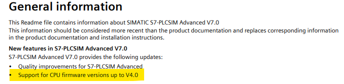

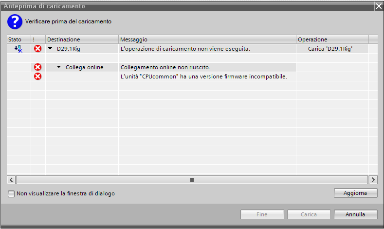

acquaman Inserito: giovedì alle 14:48 Segnala Inserito: giovedì alle 14:48 Buongiorno, devo simulare 2 il S7 1500, progetto fatto con TIA v20 con 2 plc S7 1513 firmware 4.0 l'ultima versione, attivo il plc sim advanced v7.0 l'ultima e quando cerco di scaricare esce questa finestra: Con il PLC Sim nessun problema, ma devo far dialogare le 2 CPU avevo bisogno di usare il simulatore advanced.
drugo66 Inserita: giovedì alle 16:46 Segnala Inserita: giovedì alle 16:46 Ciao Aquaman, prova ad andare qui e scaricare il file "s7plcsim_advanced_readme_en-US.pdf": a pagina 2 c'è una parte che riguarda problemi di downloading; magari è il tuo caso ... Buon lavoro
acquaman Inserita: giovedì alle 18:02 Autore Segnala Inserita: giovedì alle 18:02 Ciao @drugo66 tutto bene? Nel file readme riporta proprio il supporto alle cpu con firmware maggior di 4.0 quella che ho a progetto. Non ho letto nulla sul mio problema.
drugo66 Inserita: venerdì alle 15:04 Segnala Inserita: venerdì alle 15:04 Intendevo questa parte: Quote Additional Information Using "Protection of confidential PLC configuration data" with a TIA Portal V20 project To use "Protection of confidential PLC configuration data" in a TIA Portal V20 project with your simulated PLC instance, select the check box and set the password for it in the STEP 7 project. Download "Hardware and software" to the simulated PLC instance. NOTE Problems from downloading If you select "Protection of confidential PLC configuration data" and set a password in the STEP 7 project, then download only "Hardware configuration" to a simulated PLC instance, this causes a password error on the instance. If you receive a password error, follow these steps: 1. In the Project tree, expand "Online access". 2. Expand the PLCSIM access point. 3. Double click "Update accessible devices". 4. Expand your PLC and double click to open "Online & diagnostics". 5. In the "Online access" window, expand "Functions". 6. Select "Specify password to protect the PLC configuration data". 7. Click "Setup" and enter the same password you set in your project. Now you can download the hardware configuration. ma, probabilmente, non è il tuo caso ...
acquaman Inserita: venerdì alle 15:18 Autore Segnala Inserita: venerdì alle 15:18 Non mi sembra, a me da un problema di firmware del plc. Le password sono tutte disabilitate.
