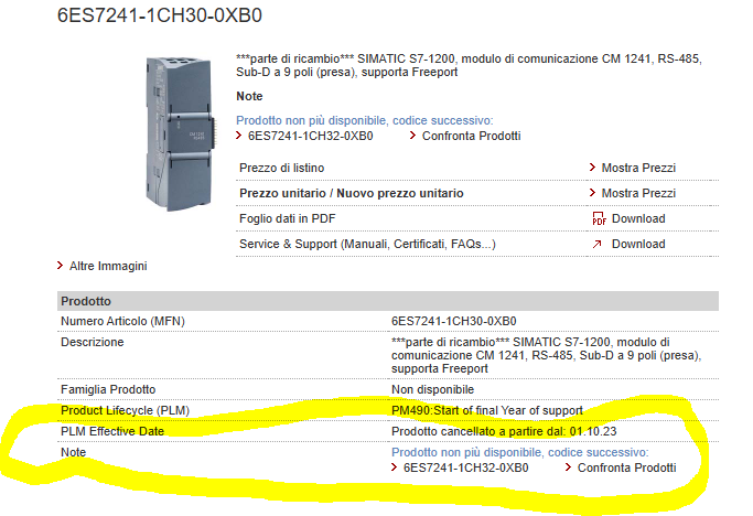

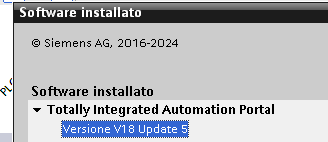

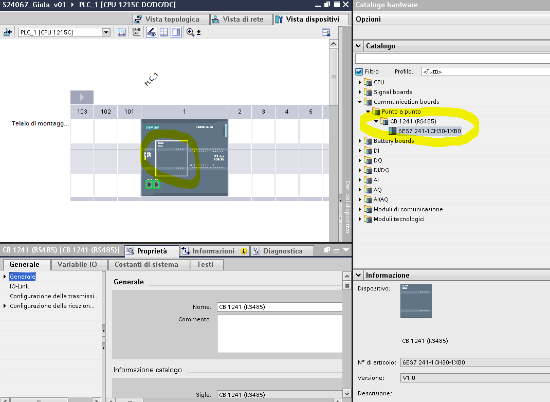

Elettro19 Inserito: 3 giugno 2025 Segnala Inserito: 3 giugno 2025 Ciao a tutti, con Tia Portal 18 update 3, nel catalogo hardware NON ho la scheda 6es7 241-1ch30-1xb0 ma in alternativa ho la 6es7 241-1ch30-0xb0. Ho scaricato dal sito siemens il support package aggiornato ma nonostante ciò, la scheda non è presente a catalogo. Vi è capitato anche a Voi? Ho chiesto al fornitore ma 6es7 241-1ch30-0xb0 non la gestisce. Grazie mille a tutti
Elettro19 Inserita: 3 giugno 2025 Autore Segnala Inserita: 3 giugno 2025 Grazie,ho visto anche io. Io necessito di aggiornare il catalogo di Tia Portal con la nuova scheda 6es7 241-1ch30-1xb0. Che aggiornando all'ultimo support Package non è presente.
Elettro19 Inserita: 3 giugno 2025 Autore Segnala Inserita: 3 giugno 2025 Top! Pensavo che l'update 3 fosse l'ultimo 😞 Aggiorno al 5. Grazie mille
