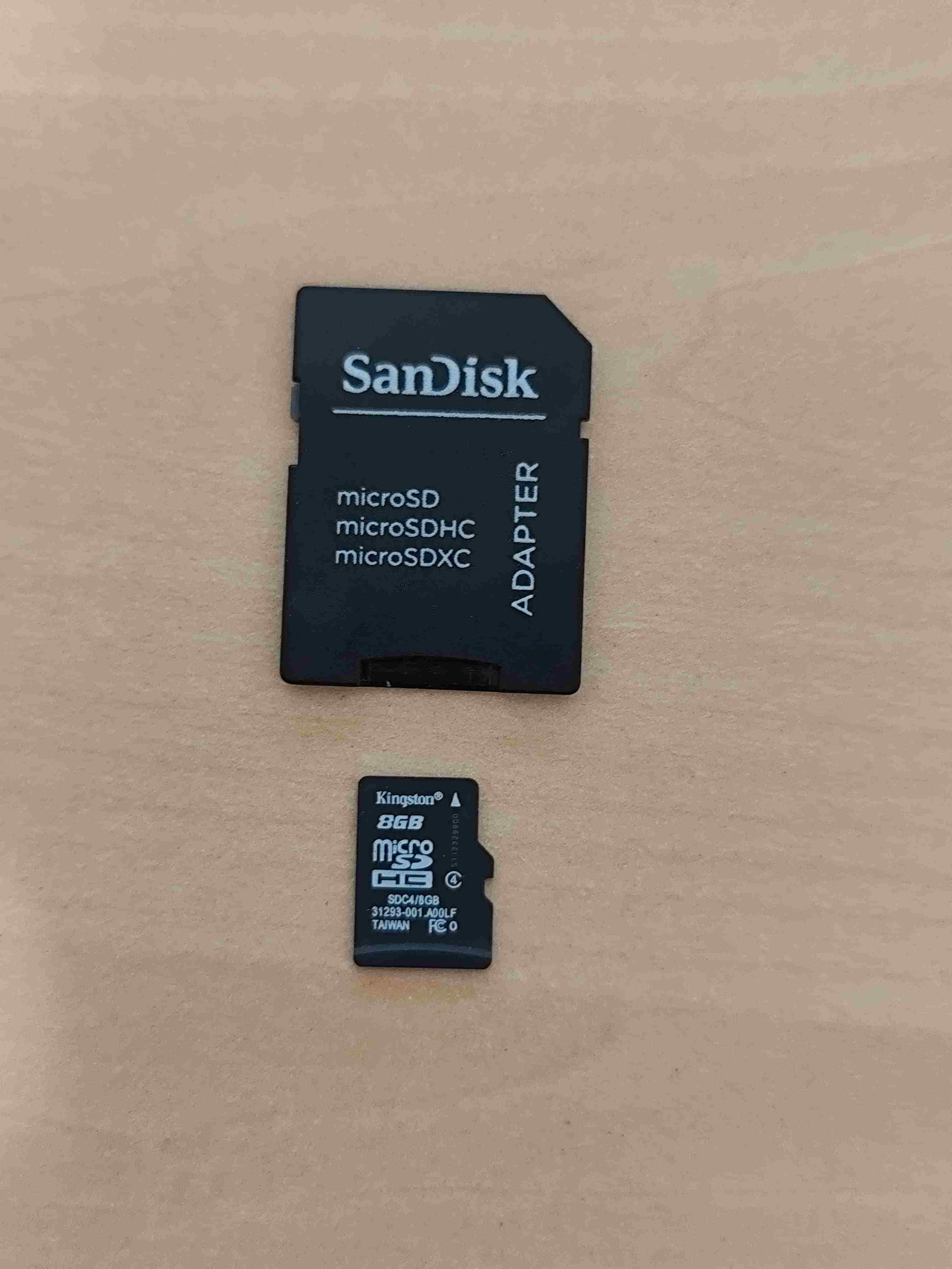

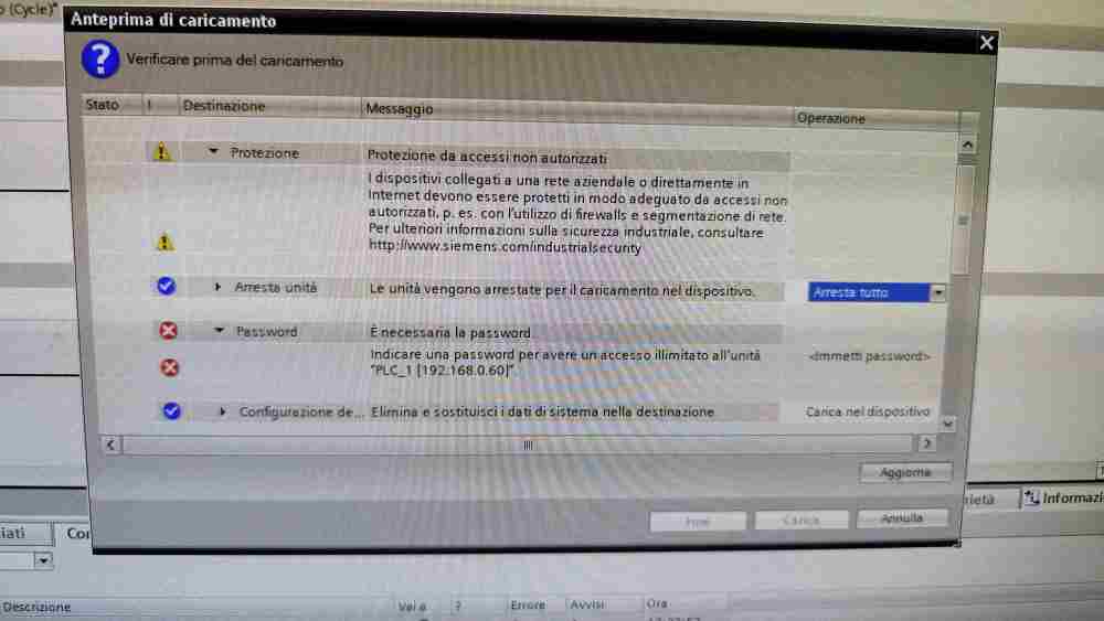

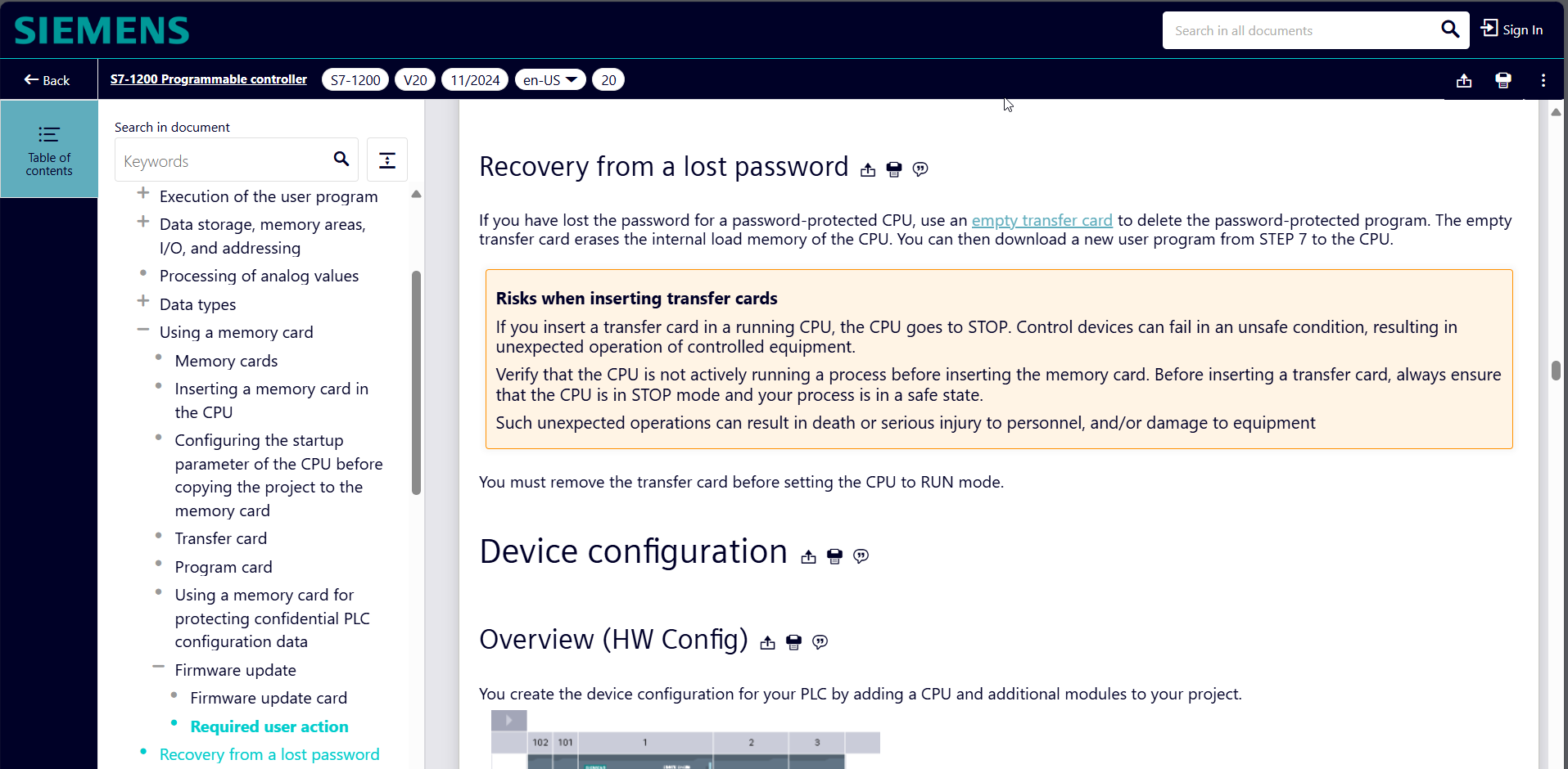

abbio90 Inserito: 4 giugno 2025 Segnala Inserito: 4 giugno 2025 Buongiorno, ho recuperato una CPU 1212C che vorrei resettare. Premetto che non ho il software sorgente. Ho creato un nuovo progetto su tia portal. Ho inserito l'hardware e ho creato un programma banale con un ingresso e un uscita e ho provato la sovrascrizione del programma. Dopo i vari check appare questa pagina: Dove mi richiede una password di cui non sono a conoscenza. Ho provato a fare il reset di fabbrica ma mi chiede comunque una password di cui non sono in possesso.
dina_supertramp Inserita: 4 giugno 2025 Segnala Inserita: 4 giugno 2025 (modificato) Ciao, segui qui: Required user action • S7-1200 Programmable controller • Reader • TIA Portal Information System Se non ti ci rimanda direttamente il link, nel campo ricerca digita: "Recovery from a lost password" (sezione s7-1200) Modificato: 4 giugno 2025 da dina_supertramp
batta Inserita: 4 giugno 2025 Segnala Inserita: 4 giugno 2025 Mi sa che l'unico modo per cancellare il programma e la relativa password, è con una MMC. Che non deve essere una MMC qualsiasi, ma una MMC Siemens adatta per il 1200.
dina_supertramp Inserita: 5 giugno 2025 Segnala Inserita: 5 giugno 2025 15 ore fa, batta ha scritto: Mi sa che l'unico modo per cancellare il programma e la relativa password, è con una MMC. Che non deve essere una MMC qualsiasi, ma una MMC Siemens adatta per il 1200. Si Batta, è l'unico modo. Devi creare una "Scheda di trasferimento" (Transfer card) vuota tramite TIA e poi metterla nella CPU.
batta Inserita: 5 giugno 2025 Segnala Inserita: 5 giugno 2025 12 ore fa, dina_supertramp ha scritto: Devi creare una "Scheda di trasferimento" (Transfer card) vuota tramite TIA e poi metterla nella CPU. Oppure carichi sulla MMC un nuovo progetto, anche vuoto, contenente solo la configurazione hardware, con la CPU corretta.
max.bocca Inserita: 6 giugno 2025 Segnala Inserita: 6 giugno 2025 Se è un CPU molto vecchia, forse comprare una MMC Siemens potrebbe non essere conveniente..
batta Inserita: 9 giugno 2025 Segnala Inserita: 9 giugno 2025 Il 06/06/2025 alle 19:45 , max.bocca ha scritto: Se è un CPU molto vecchia, forse comprare una MMC Siemens potrebbe non essere conveniente.. Se è solo per riesumare la CPU, forse non conviene. Ma la MMC poi ti può servire in altre occasioni. Io ne ho una, acquistata quando è uscito TIA V10.5, e la sto ancora usando. La fanno pagare una cifra senza senso, ma comunque direi che l'ho ammortizzata.
abbio90 Inserita: 10 giugno 2025 Autore Segnala Inserita: 10 giugno 2025 Buongiorno, sono riuscito a resettarlo con una banale economica SD di terze parti. Inoltre con la SD inserita su può fare anche il reset di fabbrica dal menù diagnostica senza che venga richiesta la password Grazie a tutti per i preziosi consigli
Livio Orsini Inserita: 10 giugno 2025 Segnala Inserita: 10 giugno 2025 2 ore fa, abbio90 ha scritto: sono riuscito a resettarlo con una banale economica SD di terze parti. Ottima notizia!
batta Inserita: 6 luglio 2025 Segnala Inserita: 6 luglio 2025 Il 10/06/2025 alle 07:32 , abbio90 ha scritto: Buongiorno, sono riuscito a resettarlo con una banale economica SD di terze parti. Ma hai usato la SD così com'è, o l'hai formattata in modo particolare? Di solito, quando si trova la soluzione, si danno anche le informazioni. Per quanto ne so, con le vecchie CPU dovevi usare una MMC Siemens, oppure "adattare" una SD normale, che però doveva avere certe caratteristciche. Con CPU recenti, non ho mai provato, anche perché con il 1200, fortunatamente, ci lavoro poco.
abbio90 Inserita: 7 luglio 2025 Autore Segnala Inserita: 7 luglio 2025 Sinceramente non avendo una MMC SIEMENS ho fatto un semplice tentativo con quelle che avevo in casa. Erano banali memorie formatate in FAT32. Quella che ha funzionato è questa:
abbio90 Inserita: 7 luglio 2025 Autore Segnala Inserita: 7 luglio 2025 Premetto che ne avevo anche una Samsung e non veniva letta.
ceio1960 Inserita: 2 dicembre 2025 Segnala Inserita: 2 dicembre 2025 Sliti a tutti, chiedo a voi ma in particolare ad abbio90 come si fa a resettare, o anche solo cambiare IP, su un S7 1200 1212C acquistato usato e senza PW. Ho inserito un SD formattata da PC ma mi chiede sempre la PW che naturalmente non so. Grazie per le eventuali risposte
Livio Orsini Inserita: 2 dicembre 2025 Segnala Inserita: 2 dicembre 2025 Gli accodamenti ad altre discussioni non sono ammessi (leggere il regolamento, prego). Bisogna sempre aprire una nuova discussione.
