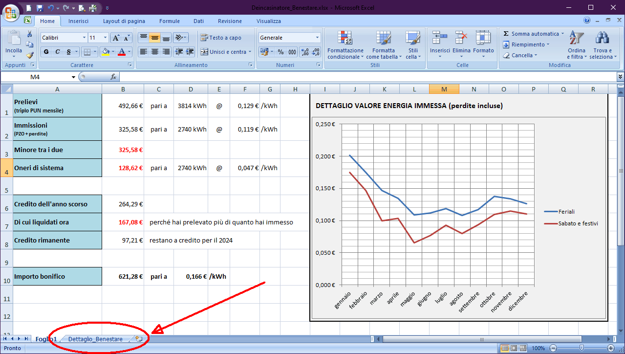

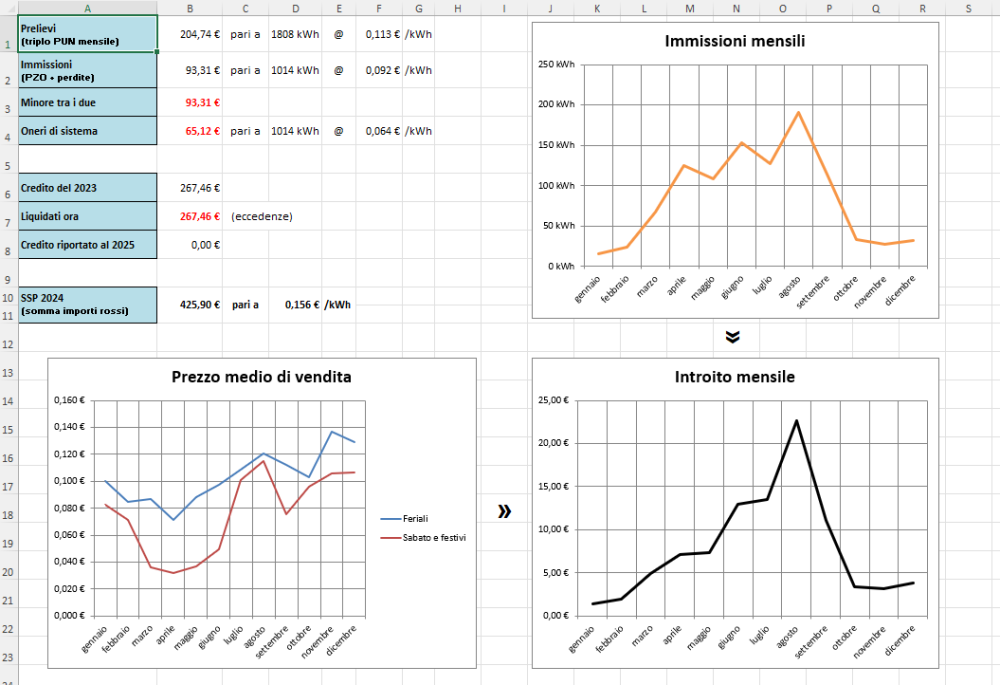

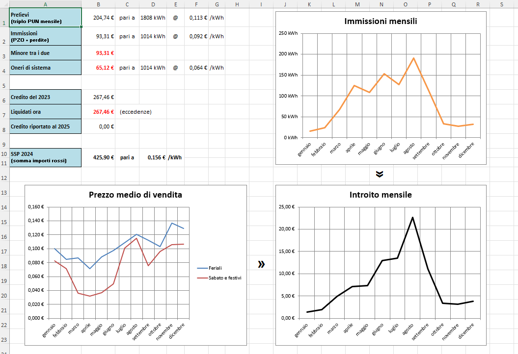

mgaproduction Inserito: 5 giugno 2025 Segnala Inserito: 5 giugno 2025 Ciao, per non proseguire su una discussione ormai di 1 anno fa ( Più che altro mi serve capire il lato meramente fiscale in vista delle dichiarazioni dei redditi. Fermo restando che non mi vergogno a dire che ci ho capito ancora poco di questi file nonostante le varie spiegazioni (per le quali ringrazio pubblicamente tutti gli intervenuti ma in particolare @Simone Baldini), quello che adesso mi interessa capire è la seguente cosa : ho fatto la richiesta di liquidazione delle eccedenze per la prima volta l'anno scorso. L'importo (anzi, GLI importi) sono i seguenti (cella "R2" del file CREDITO CEI/OE Anno calcolo) : anno 2021 € 41,54 anno 2022 € 277,00 anno 2023 € 267,46 anno 2024 € 156,03 Dalla relativa pagina del GSE però, vedo soltanto che mi verrà accreditata la somma del 2024 di 156,03€ (data emissione 16/05/2025 ma sul cc non la vedo ancora a tutt'oggi...). Devo inserirla nella dichiarazione dei redditi 2025 che farò l'anno prossimo visto che la percepirò fisicamente nel 2025 ? E gli anni precedenti ? Che fine fanno quelle cifre? Mi aspettavo di vedermi accreditare tutte le cifre sommate insieme... Grazie
Dumah Brazorf Inserita: 5 giugno 2025 Segnala Inserita: 5 giugno 2025 Il discorso dovrebbe essere questo: se non liquidi il credito viene riportato all'anno successivo. Quindi 156,03 è tutto il tuo credito anche riportato dagli anni precedenti. "Se non hai scelto la liquidazione entro il termine stabilito, e in fase di calcolo del conguaglio maturi il credito, lo stesso viene mantenuto e portato come credito nel calcolo del contributo di conguaglio dell'anno successivo" https://assistenza.clienti.gse.it/csm/it/eccedenze-nello-scambio-sul-posto-cosa-sono-e-come-funzionano?id=faq&numCat=1&sys_id=b980ee2fdbe888107a27e3474896192b
mgaproduction Inserita: 5 giugno 2025 Autore Segnala Inserita: 5 giugno 2025 Se fosse come dici tu, se guardi bene le mie cifre, il discorso non starebbe in piedi in quanto dal 22 al 23 c'è stata una diminuzione di 10€ e poi sul 24 un'altra diminuzione di addirittura di 110€...(circa...)
Dumah Brazorf Inserita: 5 giugno 2025 Segnala Inserita: 5 giugno 2025 (modificato) Se hai consumato più corrente (a valore) di quanto ne hai prodotta non hai maturato alcun credito quest'anno e hai eroso il credito degli anni precedenti. Hai aumentato considerevolmente il tuo consumo elettrico? (auto elettrica, pompa di calore...) Di quei 156euro ci devi pagare le tasse adesso, non liquidavi avresti riassorbito tutto il credito nei prossimi anni. Modificato: 5 giugno 2025 da Dumah Brazorf
mgaproduction Inserita: 5 giugno 2025 Autore Segnala Inserita: 5 giugno 2025 (modificato) Qualcosa del genere succede. 2021 : prodotta 4,2 MwH consumata da casa 3,3 prelevata 1,2 2022 : prodotta 4,1 MwH consumata da casa 3,4 prelevata 1,0 2023 : prodotta 4,0 MwH consumata da casa 3,6 prelevata 1,1 2024 : prodotta 3,5 MwH consumata da casa 3,9 prelevata 1,7 Quindi fino al 2023 ho consumato meno di quanto ho prodotto, ma nel 2024 ho consumato di più di quanto prodotto perchè ho iniziato a usare i climatizzatori in casa per estate e inverno. E, guarda caso, nel 2024 è sceso da 267 a 156 € Sarebbe quindi corretto? PS : ho modificato aggiungendo quanto prelevato (cioè comprato) da rete visto che viene citato nel link che mi hai messo Modificato: 5 giugno 2025 da mgaproduction
mgaproduction Inserita: 5 giugno 2025 Autore Segnala Inserita: 5 giugno 2025 43 minuti fa, Dumah Brazorf ha scritto: Se hai consumato più corrente (a valore) di quanto ne hai prodotta non hai maturato alcun credito quest'anno e hai eroso il credito degli anni precedenti. Hai aumentato considerevolmente il tuo consumo elettrico? (auto elettrica, pompa di calore...) Di quei 156euro ci devi pagare le tasse adesso, non liquidavi avresti riassorbito tutto il credito nei prossimi anni. Si, ho aumentato i consumi per via delle pdc per clima estivo e invernale. Quindi mi pare che da adesso in avanti sia meglio che tolga la richiesta di liquidazione di queste eccedenze e le lascio li per eventuali conguagli. Tanto non sono cifre che mi spostano la vita.
Simone Baldini Inserita: 6 giugno 2025 Segnala Inserita: 6 giugno 2025 In realtà non bisogna guardare se hai consumato piu' kWh o meno nell'anno, ma devi monetizzare il consumo e la produzione. Se monetizzando vai a credito lo riporta all'anno dopo, se vai a debito te lo scala. In sostanza giorno per giorno il GSE monetizza il tuo prelievo e la tua immissione. Il fatto è che in questi ultimi anni il prezzo dell'energia è piu' alto d'inverno e si riduce in estate, quindi monetizzando il tutto avrai a pari kWh prelevati ed immessi, un valore piu' alto monetizzato del prelievo conto l'immissione. Questo peggiorerà di piu' quando useranno i prezzi per fasce orarie, perchè proprio nelle ore di maggior produzione FV il prezzo crolla fino a diventare quasi zero e c'è stato un giorno che è andato in negativo. Mentre nelle fasce che tu prelevi, il prezzo sarà alto perchè non c'è produzione FV. https://www.mercatoelettrico.org/ Qui si vede l'andamento del prezzo.
mgaproduction Inserita: 6 giugno 2025 Autore Segnala Inserita: 6 giugno 2025 Molto bene. Sono sempre più contento a questo punto di aver scelto il sistema di accumulo, cosicchè ridurrò di moltissimo i consumi/prelievi nelle ore di maggior costo. Ed ora tolgo anche la liquidazione delle eccedenze, tanto non mi fanno diventare ricco e semmai gli accumuli di eccedenza andranno a compensazione di anno in anno.
click0 Inserita: 6 giugno 2025 Segnala Inserita: 6 giugno 2025 3 ore fa, mgaproduction ha scritto: Sono sempre più contento a questo punto di aver scelto il sistema di accumulo, cosicchè ridurrò di moltissimo i consumi/prelievi nelle ore di maggior costo. mah... mi pare di ricordare che "salvi" vari tipi di dati... li hai analizzati mese per mese ?
mgaproduction Inserita: 9 giugno 2025 Autore Segnala Inserita: 9 giugno 2025 Il 06/06/2025 alle 18:59 , click0 ha scritto: mah... mi pare di ricordare che "salvi" vari tipi di dati... li hai analizzati mese per mese ? Hai ragione : faccio tante osservazioni dei dati. Ma non mi sono mai addentrato nella parte meramente economica di questo file perchè, come ho anche scritto all'inizio, ci ho sempre capito molto poco e vista la sua (per me) complessità, ci rinuncio anche volentieri. Alla fine faccio un "banale" € ricevuti/MwH immessi. Il resto delle considerazioni sono osservazioni che cerco di approfondire sul tipo di quanto mi conviene eventualmente usare le pdc in inverno. Ecco, su cose simili di dati ne raccolgo.
Simone Baldini Inserita: 10 giugno 2025 Segnala Inserita: 10 giugno 2025 (modificato) Come non detto, oggi ho scaricato il file dello SSP. Confermo che i calcoli sono stati fatti ora per ora, quindi il prezzo dell'energia immessa è valorizzato sul PUN orario, penalizzando di conseguenza le fasce di maggior produzione fotovoltaica mentre il prezzo PUN prelevata è mensile. Ci sono prezzi PUN orari sotto al centesimo e anche zero. Il prezzo PUN medio riconosciuto in immissione nel 2024 per me è stato di 0,0946 euro/kWh mentre quello in prelievo è 0,1075 euro/kWh. Ho ancora un credito di 888 euro (nel 2024 ne ho recuerato 33) generato negli anni dove il PUN d'estate era schizzato alle stelle. Modificato: 10 giugno 2025 da Simone Baldini
rob_nosfe Inserita: 16 giugno 2025 Segnala Inserita: 16 giugno 2025 Ora che il dettaglio benestare si è bene o male standardizzato nel formato, ho potuto rimaneggiare un mio vecchio foglietto Excel che me lo riassumeva. Ora basta copiaincollare il dettaglio benestare nell'apposita scheda (alias linguetta, alias "il foglio sotto") e si arrangia a fare tutto lui. Ci ho aggiunto anche il grafico del prezzo di "vendita" mese per mese, differenziato per giorni feriali e festivi. Tecnicamente sarebbe il Prezzo Zonale Orario incrementato delle perdite ki. L'ho parcheggiato qui: https://drive.google.com/file/d/1yNA3X9T1N9gyYe5eC8JFMOu_5PfVZXzy
mgaproduction Inserita: 18 giugno 2025 Autore Segnala Inserita: 18 giugno 2025 Dunque, hai fatto un lavorone incredibile 😃 L'ho provato ma ti chiedo alcuni dettagli. Innanzitutto, questo è il mio risultato : e vorrei cercare di interpretarlo nel modo corretto. Se io prendo i 270€ che il GSE mi riconosce dalla mia pagina con la voce "Conguaglio Contributo in conto scambio CS comma 5, articolo 5 della delibera ARG/elt n. 74/08" e guardo quanto ho immesso (990KwH secondo l'app del mio impianto, 1014 secondo il GSE...ci sta...apparati diversi di misurazione ma cambia poco il risultato finale), IO PERSONALMENTE ne traggo la conclusione che mi pagano 26 o 27 centesimi (a seconda se guardo l'immissione della mia app o l'immissione del GSE) al KwH. Dal tuo file sembrerebbe se non l'ho interpretato male che mi paghino invece l'immissione 9,2 centesimi. Non riesco a capire la B10/11 a 425,90€ e il calcolo che esegui perchè verrebbe fuori sempre per i miei (circa) 1000 KwH immessi, un introito di 42/43 centesimi al KwH... Mi è chiaro che nella B10/11 si riportano i 269,86 di conguaglio + i 156,03 di liquidazione eccedenze ma sulla liquidazione eccedenze ci pago (circa) un 36% di tasse in quanto va nella dichiarazione dei redditi. Per cui se anche così fosse, andrei a 269,86+99,84=369,70 che diviso sempre per i miei circa 1000 KwH immessi sarebbero 36/37 centesimi per KwH... Riesci gentilmente a chiarirmi questi aspetti? Grazie mille davvero
rob_nosfe Inserita: 19 giugno 2025 Segnala Inserita: 19 giugno 2025 (modificato) Purtroppo il Dettaglio Benestare del GSE è un CSV palesemente errato in più punti e senza descrittore (un DTD), perché se c'è uno standard (XML+DTD) stai sicuro che SOGEI non lo rispetta (do per scontato che ci siano loro dietro). Certi valori hanno inspiegabilmente segno negativo, ci sono unità di misura sbagliate, intestazioni scriteriate, dati senza senso o ridondanti... in generale aggiusto le formule mano a mano che mi capitano in mano vari CSV diversi, che mi aiutano a capire come lo compilano quando si verificano certe casistiche. Dai dati che vedo, sospetto che tu abbia scaricato il file in un momento in cui le formule per il tuo scenario erano sbagliate. Prova a riscaricarlo e vediamo se ha tutto più senso. Modificato: 19 giugno 2025 da rob_nosfe
mgaproduction Inserita: 20 giugno 2025 Autore Segnala Inserita: 20 giugno 2025 Ho fatto come hai detto, ma il risultato è identico a prima...
rob_nosfe Inserita: 20 giugno 2025 Segnala Inserita: 20 giugno 2025 Quindi hai delle immissioni bassissime, come se avessi meno di 3 kWp di impianto, e pur avendo consumi che ne giustificherebbero un più grande vanti un curioso credito di 267 euro. E in più hai incomprensibilmente attivato la liquidazione eccedenze. Hai una situazione strana, sono ancora convinto di aver sbagliato io. Se ti va condividi il tuo Dettaglio Benestare, magari cancellando il POD e il nome.
rob_nosfe Inserita: 21 giugno 2025 Segnala Inserita: 21 giugno 2025 Il 19/06/2025 alle 23:34 , rob_nosfe ha scritto: sospetto che tu abbia scaricato il file in un momento in cui le formule per il tuo scenario erano sbagliate. Prova a riscaricarlo e vediamo se ha tutto più senso. Rileggendomi credo di essermi espresso male: è il mio Excel che devi scaricare nuovamente, non il Dettaglio Benestare.
mgaproduction Inserita: 21 giugno 2025 Autore Segnala Inserita: 21 giugno 2025 (modificato) 20 ore fa, rob_nosfe ha scritto: Quindi hai delle immissioni bassissime, come se avessi meno di 3 kWp di impianto, e pur avendo consumi che ne giustificherebbero un più grande vanti un curioso credito di 267 euro. E in più hai incomprensibilmente attivato la liquidazione eccedenze. Hai una situazione strana, sono ancora convinto di aver sbagliato io. Se ti va condividi il tuo Dettaglio Benestare, magari cancellando il POD e il nome. Queste le mie immissioni, secondo il mio portale : 2024 -> 990 KwH (produzione 3.521) 2023 -> 1.130 KwH (produzione 4.023) 2022 -> 1.408 KwH (produzione 4.119) 2021 -> 1.753 KwH (produzione 4.146) Il calo delle immissioni lo attribuisco a 2 fattori : il primo è quello climatico (la stazione meteo che ho sul tetto dice 1.761mm di pioggia nel 2024 contro i 697 nel 2023) ed il secondo è che l'anno scorso ho installato a giugno le pdc in tutta casa e quindi sto consumando notevolmente di più in quanto le uso come condizionatore adesso ma anche come calore nel periodo invernale (di supporto ai termosifoni). L'impianto è da 3 Kw di picco (per l'esattezza 2,95) ma sto notando che i 3 Kw di picco di produzione non riesco più a raggiungerli manco morto (ma questo sarà oggetto a breve di nuova discussione che aprirò). Sulle eccedenze non mi pronuncio perchè ho capito ancora molto poco in materia. Sulla loro liquidazione, l'ho chiesta perchè non avendoci capito molto, ero convinto che mi spettasse la liquidazione delle somme delle eccedenze di ogni anno ... e quindi mi parevano bei soldi ... Appena riesco, vedo di mettere il mio file. Se ti può essere di aiuto, se vuoi te li posso anche spedire in pvt compresi gli anni precedenti. Sono solo 4. Nel frattempo continuo a ringraziarti per tutto il lavorone che fai Modificato: 21 giugno 2025 da mgaproduction
