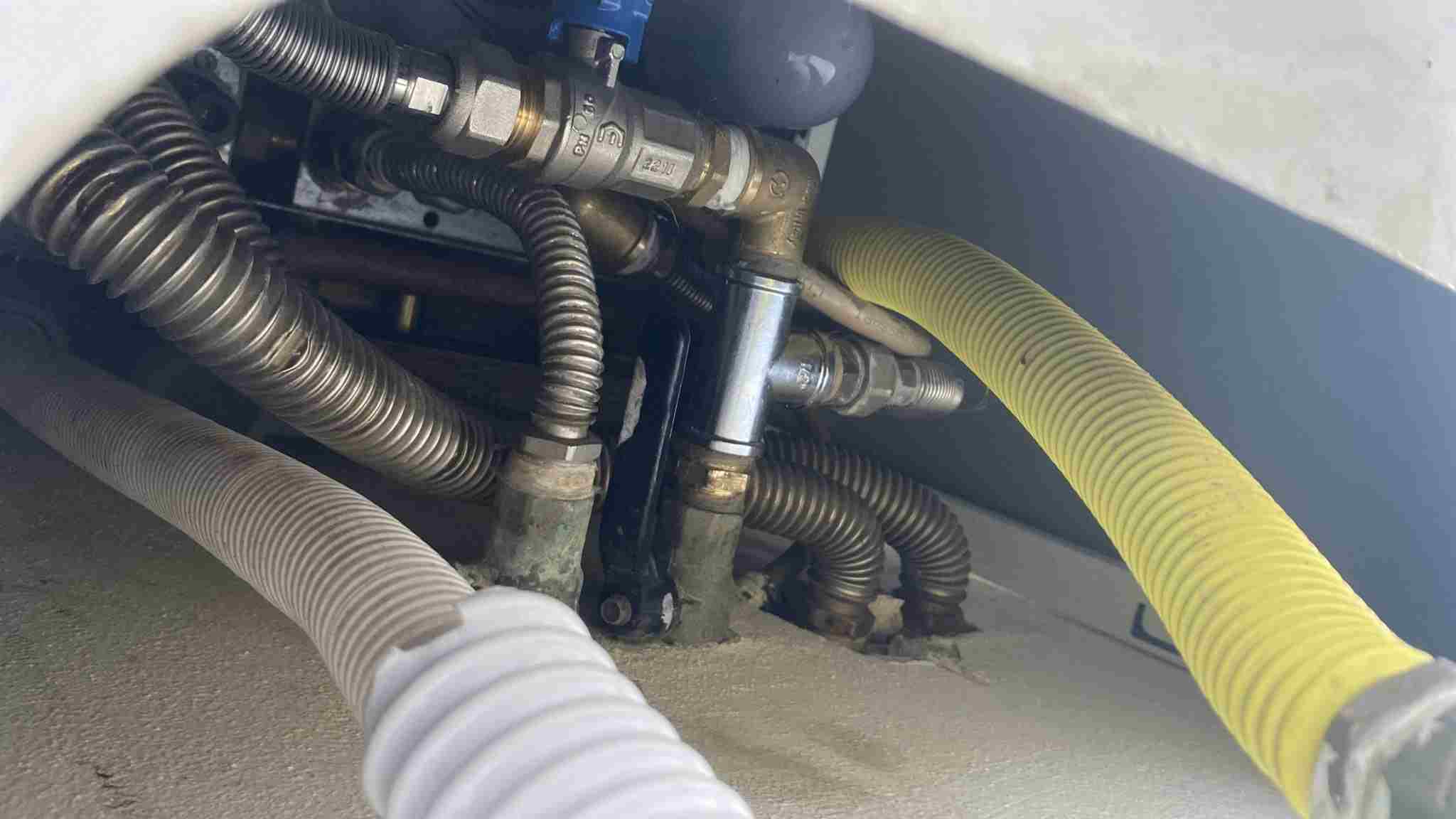

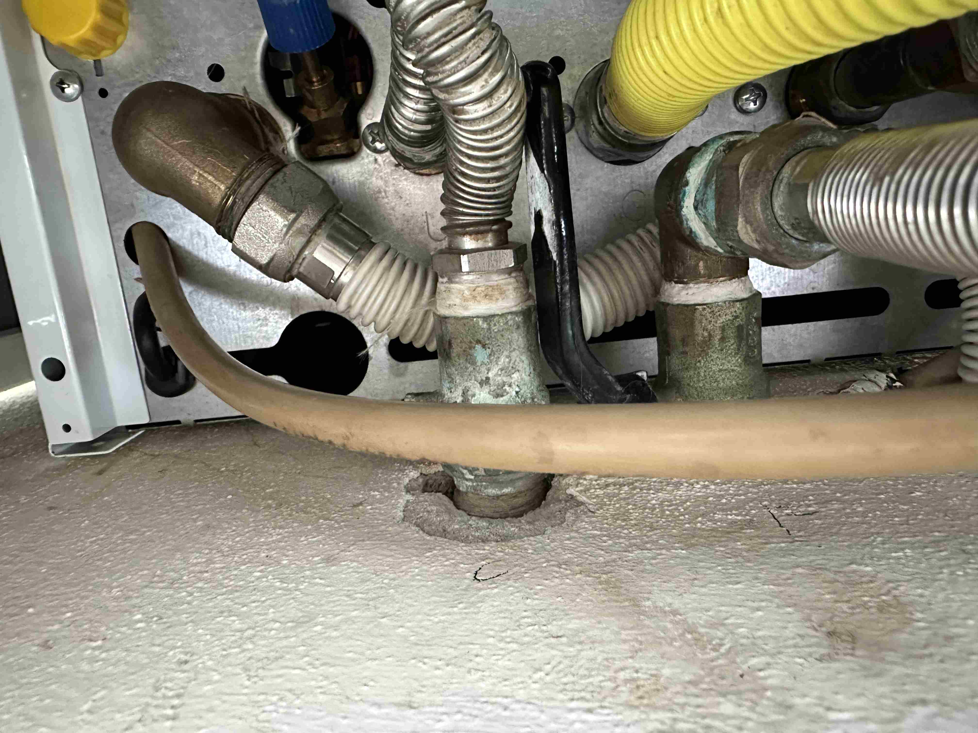

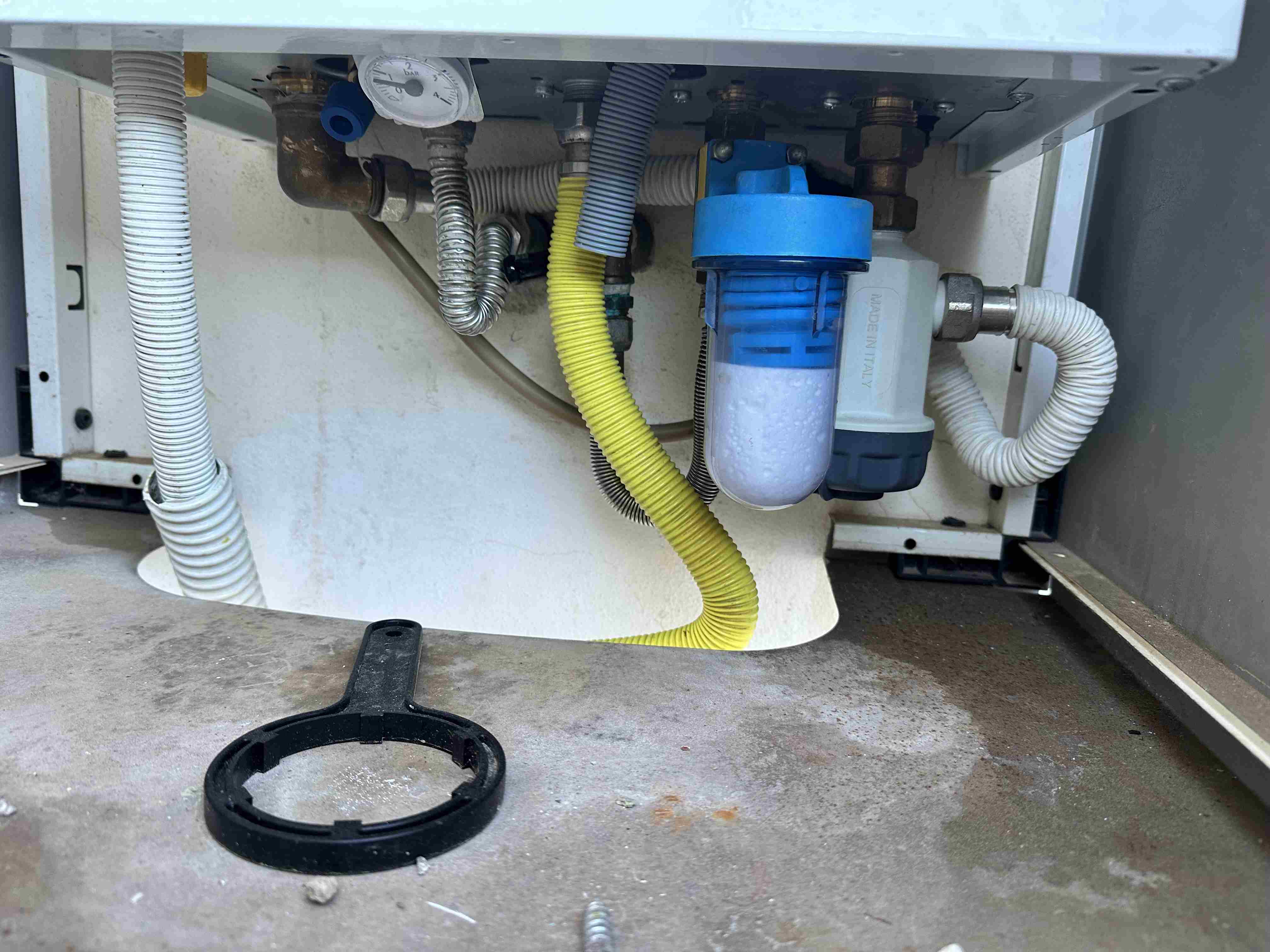

Orny78 Inserito: 7 giugno 2025 Segnala Inserito: 7 giugno 2025 Dopo il montaggio della caldaia da tradizionale a condensazione oltre ad avere dopo solo 7 giorni problemi di blocco della caldaia . Acqua calda che non usciva termosifoni tiepidi … a distanza di pochi mesi si è inquinato l’impianto idrico . Nessuno ne viene a capo so solo che è stato lasciato il rubinetto di carico aperto dagli idraulici dopo vari interventi e controlli perché appunto io lamentavo la non efficenza né sul riscaldamento né sul sanitario e da lì in poi l’acqua ha iniziato a puzzare ovunque . I tubi hanno iniziato a gorgogliare e io non ne vengo più a capo
reka Inserita: 7 giugno 2025 Segnala Inserita: 7 giugno 2025 idraulici? quanta gente è uscita? a me sembra un problema di caldaia e dovevano uscire i tecnici del cat
Chiarella88 Inserita: 7 giugno 2025 Segnala Inserita: 7 giugno 2025 (modificato) Mancano una marea di informazioni.. che caldaia? Termostato? Che tipo? Cosa vuol dire non efficiente con il riscaldamento? E con l’acqua calda? hanno lasciato il rubinetto di carico aperto perché? C’erano problemi di pressione? Si è aperta la sicurezza e gocciola? Il cat della caldaia ha controllato? Il vaso è stato gonfiato correttamente? un post senza queste info non vuol dire nulla… Modificato: 7 giugno 2025 da Chiarella88
Alessio Menditto Inserita: 7 giugno 2025 Segnala Inserita: 7 giugno 2025 Orny come ti ho già detto tante volte, per favore non aprire tante discussioni per lo stesso problema…
Stefano Dalmo Inserita: 7 giugno 2025 Segnala Inserita: 7 giugno 2025 E certo ! Ogni tanto il dilemma si ripresenta , Ale , non si sa mai, si presenta sul forum un esorcista , un mago o qualche alieno con conoscenze soprannaturali e gli dice come poter risolvere . Orny , scusa , ma sono mesi che a cadenza riproponi la stessa problematica , e non si arriva mai ad una conclusione . ma è mai possibile che solo da te non si riesce a trovare la quadra !? ne con tanti ripetuti consigli ne da chi viene a casa tua ! si potrebbe paragonare ai delitti irrisolti . Devi chiamare un tecnico , dell’assistenza in garanzia , se la caldaia non funziona bene , e il tecnico che ha montato la caldaia per eventuali errori , in base a quello che tu lamenti . Da qui non credo si possa capire il da farsi .visto che si parla di puzza . e visto che abiti in in condominio non posso pensare che solo l’acqua che arriva da te , puzzi.
Stefano Dalmo Inserita: 7 giugno 2025 Segnala Inserita: 7 giugno 2025 Hai iniziato questa discussione il 17 marzo.
Orny78 Inserita: 27 settembre 2025 Autore Segnala Inserita: 27 settembre 2025 Il problema è stato individuato . Serbatoio di accumulo contaminato compreso tutto l’impianto idrico
