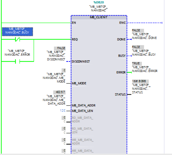

Elettro19 Inserito: 7 giugno 2025 Segnala Inserito: 7 giugno 2025   Ciao a tutti, mi sto perdendo.. Cosa può essere che non mi fa abilitare la comunicazione? Prima di spegnere e riaccendere riuscivo a leggere tutti i dati ora il blocco MB_Client non si abilita... đ  Grazie a tutti
Simone.Salarsi Inserita: 7 giugno 2025 Segnala Inserita: 7 giugno 2025 guarda sull' . online cos'è l'errore 16#809B che leggi sull'uscita STATUS di MB_CLIENT, ora non ho TIA sotto mano quindi non so cosa sia. Da quell'indicazione possiamo fare una diagnosi e cercare di capire il problema Â
Schenna Inserita: 8 giugno 2025 Segnala Inserita: 8 giugno 2025 @AlbertoHTÂ Verifica che la DB dove hai inserito i dati di connessione sia ritentiva!
Elettro19 Inserita: 9 giugno 2025 Autore Segnala Inserita: 9 giugno 2025 14 ore fa, Schenna ha scritto: @AlbertoHT Verifica che la DB dove hai inserito i dati di connessione sia ritentiva! @Schenna non non è ritentiva, ma cosa dovrebbe cambiare? Ho verificato in altri programmi con la stessa comunicazione e non l'ho mai messa ritentiva. VenerdÏ proverò che sarò dal Cliente.  Grazie Grazie mille a tutti! Verifico e vi faccio sapere. Buona settimana a tutti
Schenna Inserita: 9 giugno 2025 Segnala Inserita: 9 giugno 2025 @AlbertoHTÂ Se la DB no e' ritentiva tutte le volte che spegni il pc i dati della db vengono persi
Elettro19 Inserita: 17 giugno 2025 Autore Segnala Inserita: 17 giugno 2025 Ora funziona tutto, avevo fatto confusione con l'ID HARDWARE.  Grazie Ragazzi đÂ
Registrati per un nuovo account nella nostra comunità . è facile!
Hai giĂ un account? Accedi qui.
