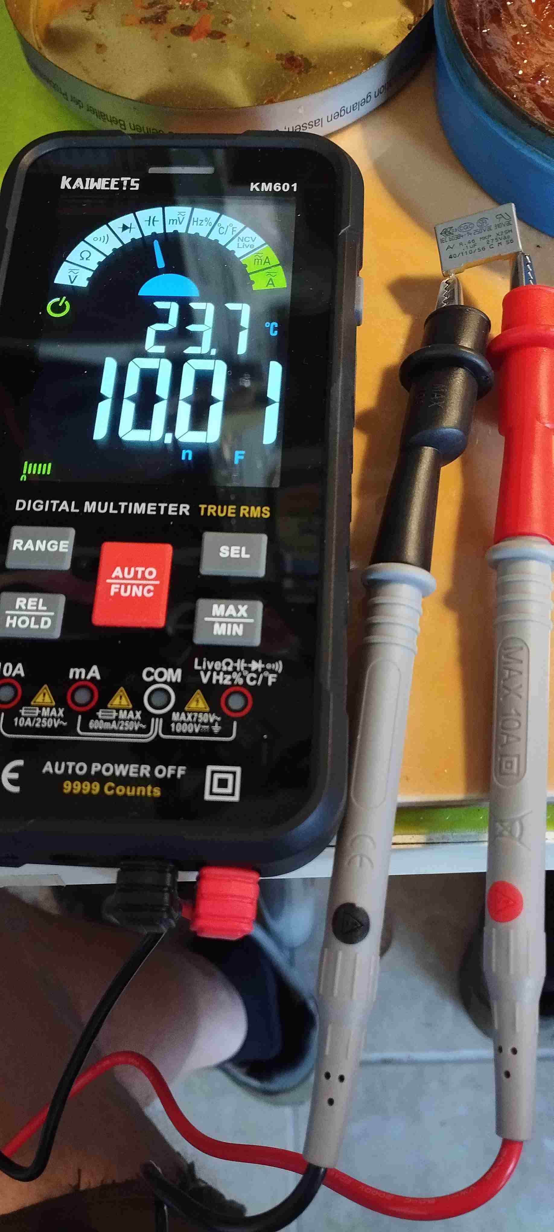

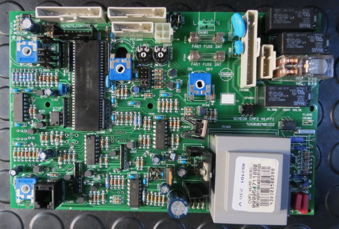

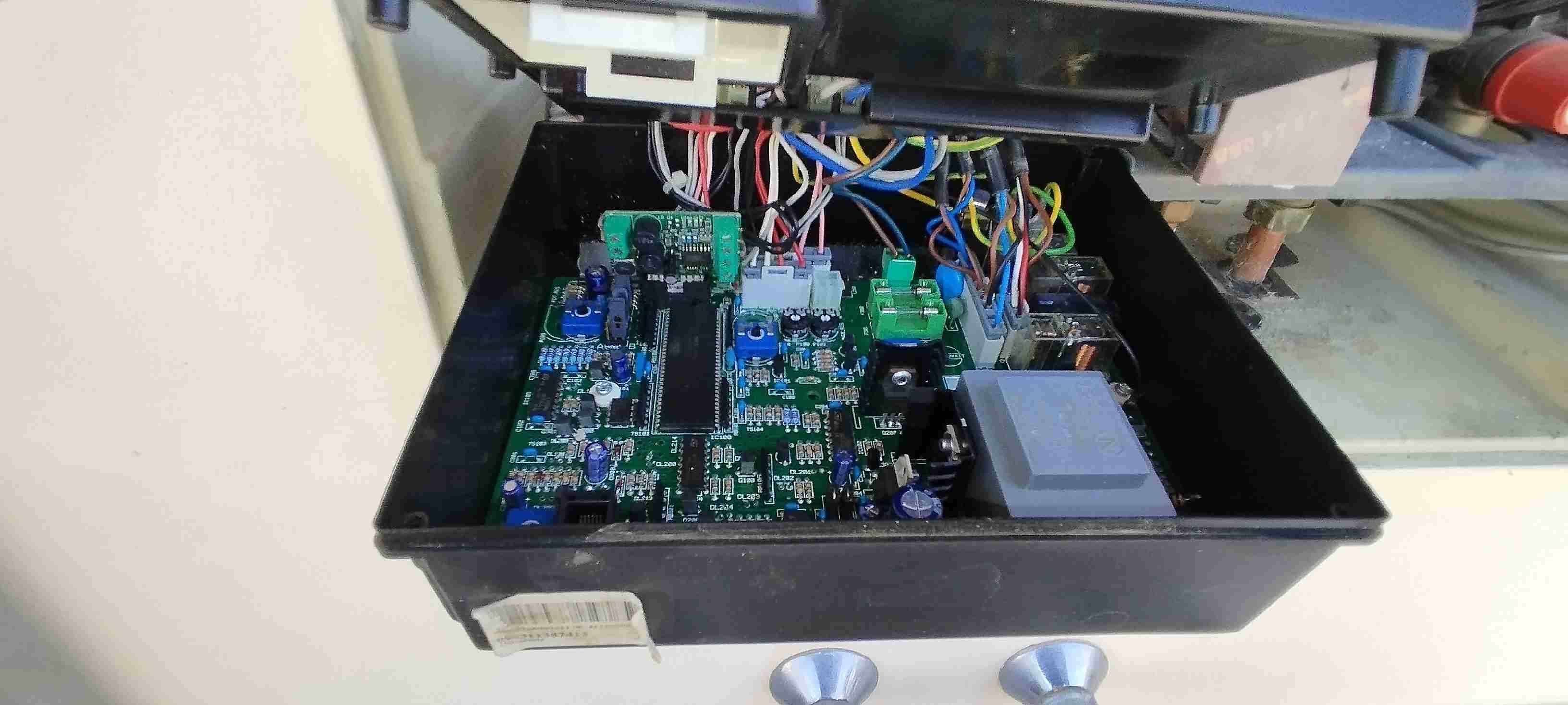

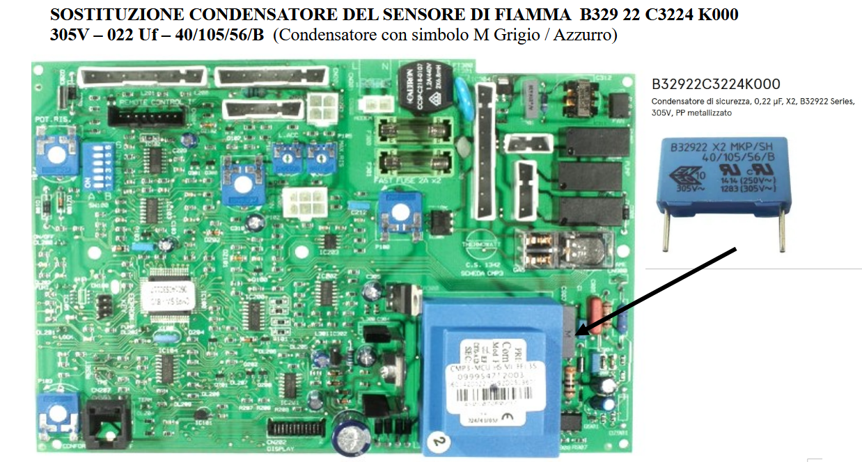

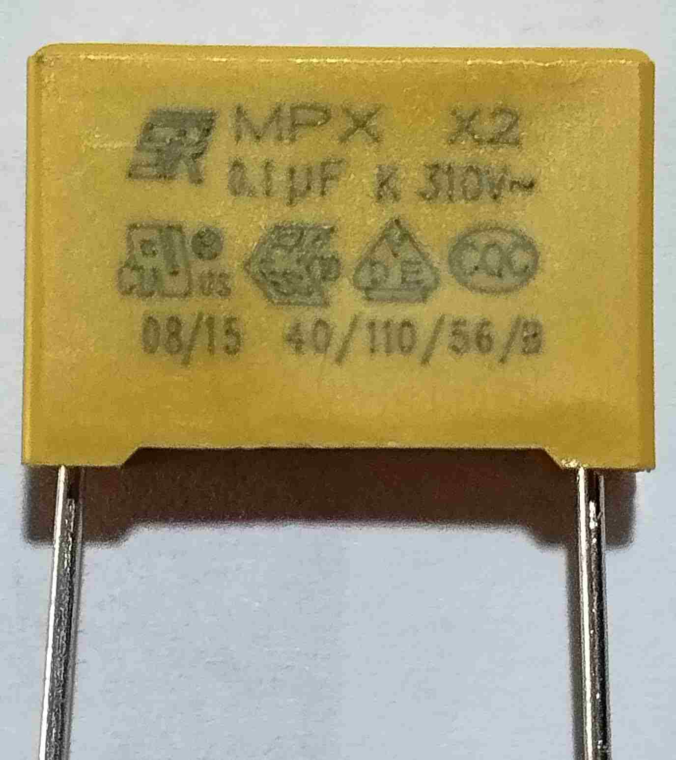

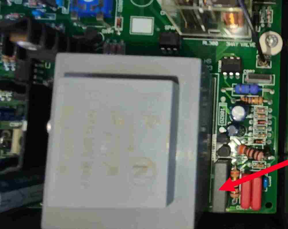

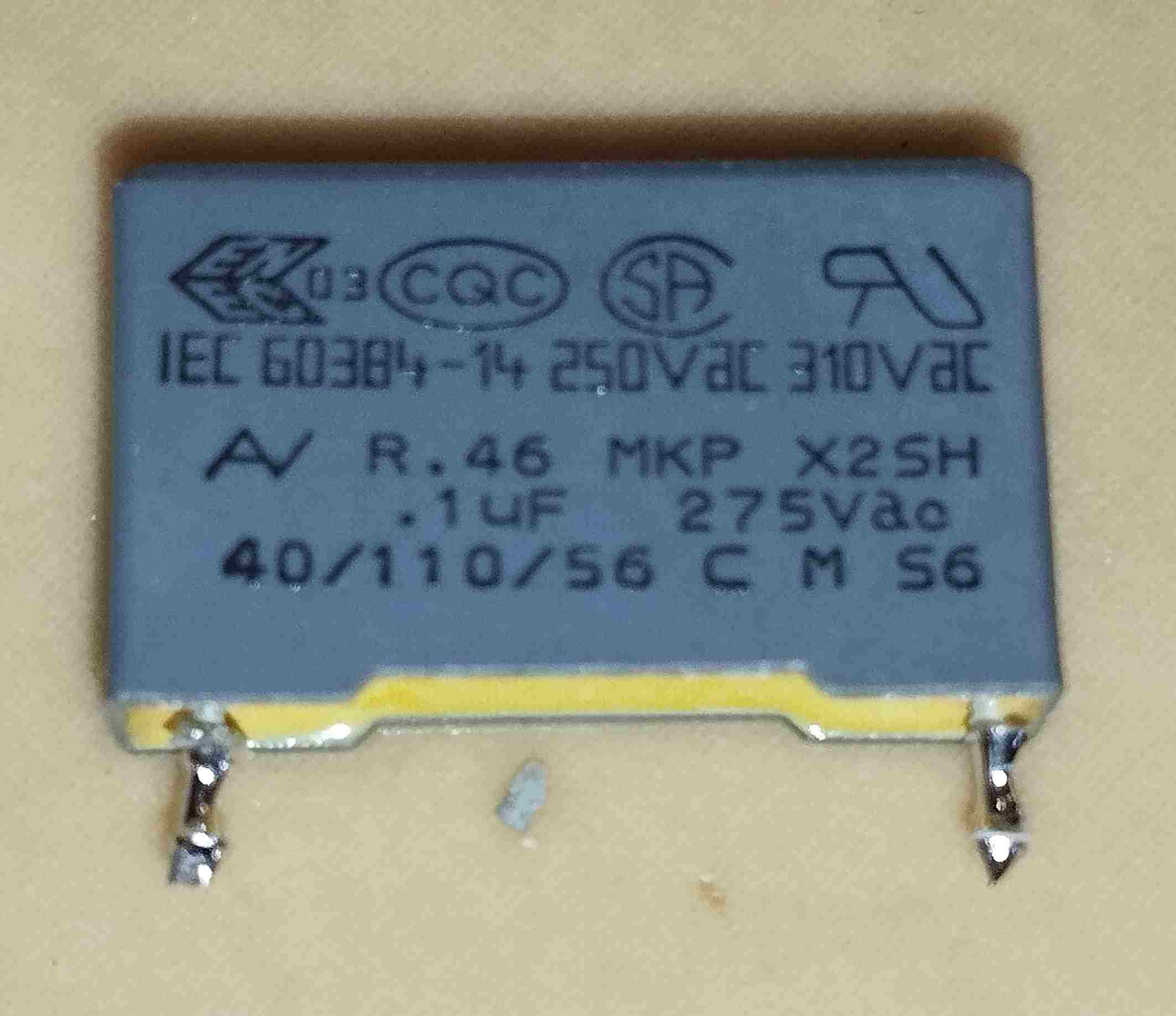

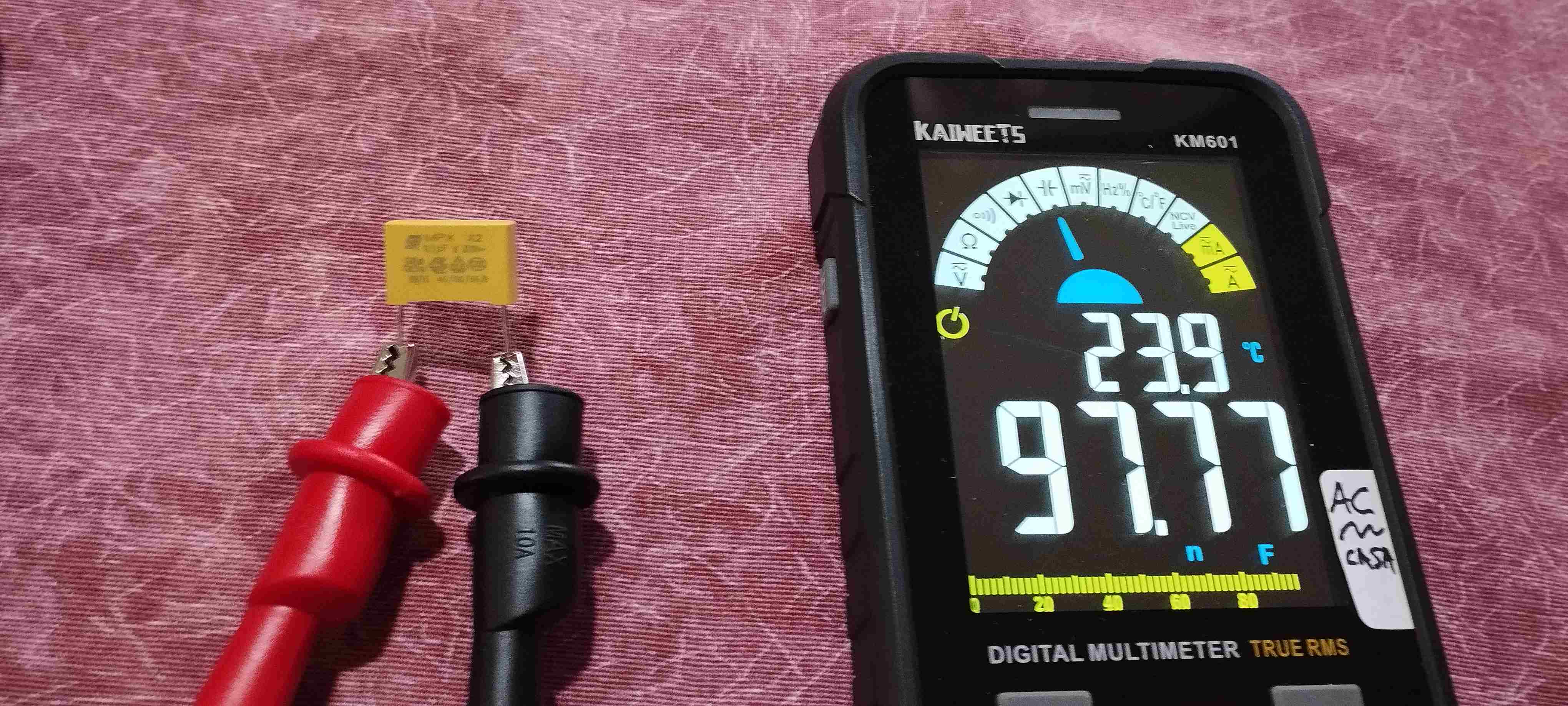

scintilla continua in caldaia Simat microin 24 MFFI gruppo Ariston
Buongiorno,
Ho una caldaia Simat microin 24 MFFI che quando si accende la fiamma continua a scintillare. Il tecnico mi ha detto che è un problema noto e dipende dalla scheda, però la sostituzione è molto costosa.
Grazie a questo forum e a chi lo gestisce ho saputo che il problema spesso è riconducibile al condensatore di sicurezza che va sostituito.
Chiedevo gentilmente se chi ha questa caldaia poteva indicare i dati o la foto del condensatore per evitare di doverla smontare 2 volte.
Se il post lo apri nella sezione caldaie secondo me avrai maggiori speranze di avere risposte, questo post con i PLC non ha molto da spartire.
Il condensatore è il seguente secondo le informazioni che ho acquisito da un'altro post di una caldaia Genius, mentre la caldaia che ho io è una Simat che praticamente monta le schede Ariston,  sono più o meno simili ma non identiche.
Ora la domanda è:
Sarà lo stesso condensatore?
Se qualcuno è in ascolto e può dare indicazioni lo ringrazio.
SCHEDA GENIUS
SCHEDA SIMAT MICROIN 24 MFFI  (GRUPPO ARISTON)
CONDENSATORE GRIGIO
Caldaia Simat Scheda Ariston CMP2 HS MI/FFI 099954711001
Aristoncmp2hsM-FFIMicroCodice099954711000ebay.png.badc6adb3c746e809f0f03d8442d4a13.png
Modificato: da GianlucaGH
Stefano Dalmo
È lo stesso , ma puoi verificare la sua capacità cin un capacimetro e lo cambi con certezza
Grazie Stefano.
Modificato: da GianlucaGH
RS6S Immagino dici questo perché potrebbe esserci un collegamento fatto male nell' impianto. Ma se è giusto, potrei danneggiare la scheda in quanto il produttore raccomanda di rispettare la fase e il neutro. Quindi non sarebbe meglio verificare con un tester la fase?
Il 09/06/2025 alle 18:28 , Stefano Dalmo ha scritto:
È lo stesso , ma puoi verificare la sua capacità cin un capacimetro e lo cambi con certezza
Buon pomeriggio Stefano e a tutti i cari utenti di PCL forum,
Il condensatore è fatto così
IEC60384-14250-350vacR.46MKPX2SH.1uf275Vac40-110-56CMS6.thumb.jpg.3032d67a7a455b868604d5c0ab5a41e5.jpg
L'ho misurato, che ne pensate??
Per quanto riguarda la Fase e il neutro ho misurato anche quelli e i contatti sono tutti corretti a partire dall'interruttore generale dentro casa fino ai contatti diretti alla scheda elettronica.
Sono disoccupato attualmente, se è possibile cavarsela con una spesa modesta questo aiuta molto.
Fatemi sapere per favore grazie
Stefano Dalmo
Che è buono  se é 100 nf
 Ma leggo 10   , vedo bene ?
Modificato: da Stefano Dalmo
Hai visto giusto Stefano, è 10nf, quindi ha perso il 90% della sua capacità.
Volevo una conferma, grazie.
  • 2 weeks later...
Il condensatore e stato sostituito con lo stesso valore di 100f ma con una tolleranza del voltaggio più alta che dovrebbe a detta del rivenditore essere un pochino più duraturo senza incidere sui parametri richiesti dalla scheda elettrica.
La scintilla continua non c'è più e sembrerebbe che sia anche più fluida la fiamma, forse questo condensatore influiva anche su di essa mandando dei segnali ad altri componenti. E' possibile che sia così?
condensatore 100nf sostituito (2).jpg
condensatore 100nf sostituito (1).jpg
Stefano Dalmo
Bene , sono contento che hai risolto con pochi spiccioli !👍
Grazie Stefano, ho speso 70 centesimi, già che c'ero ho ho fatto un investimento 😂 e ho preso 2 condensatori. 5.70 euri di spesa totale da rivenditore italiano 5 giorni sono arrivati.
Un caro saluto
