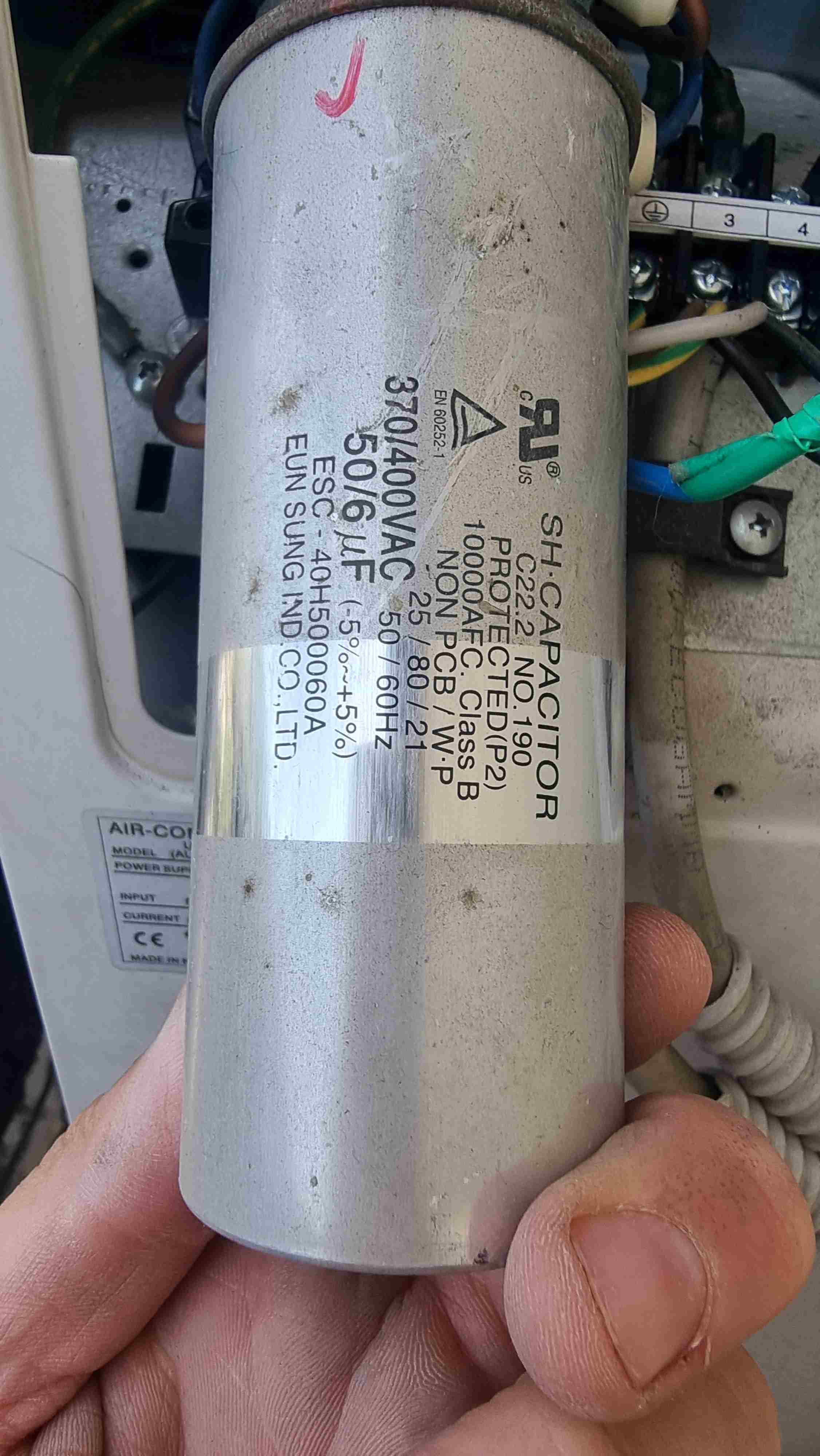

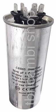

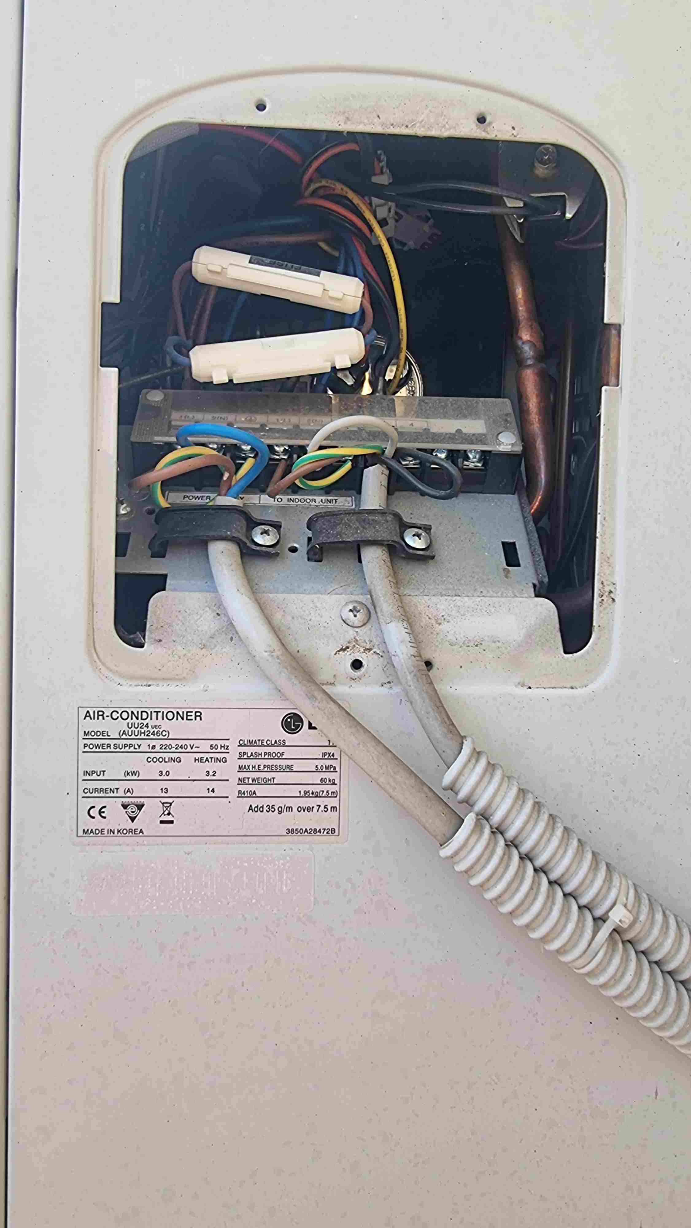

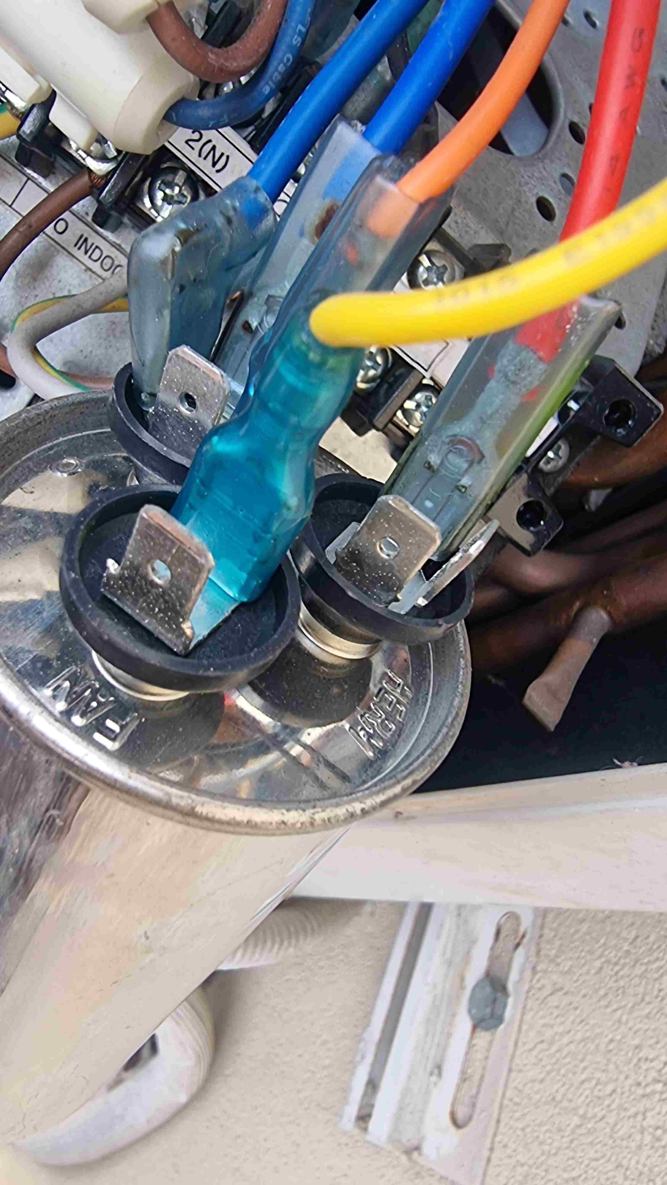

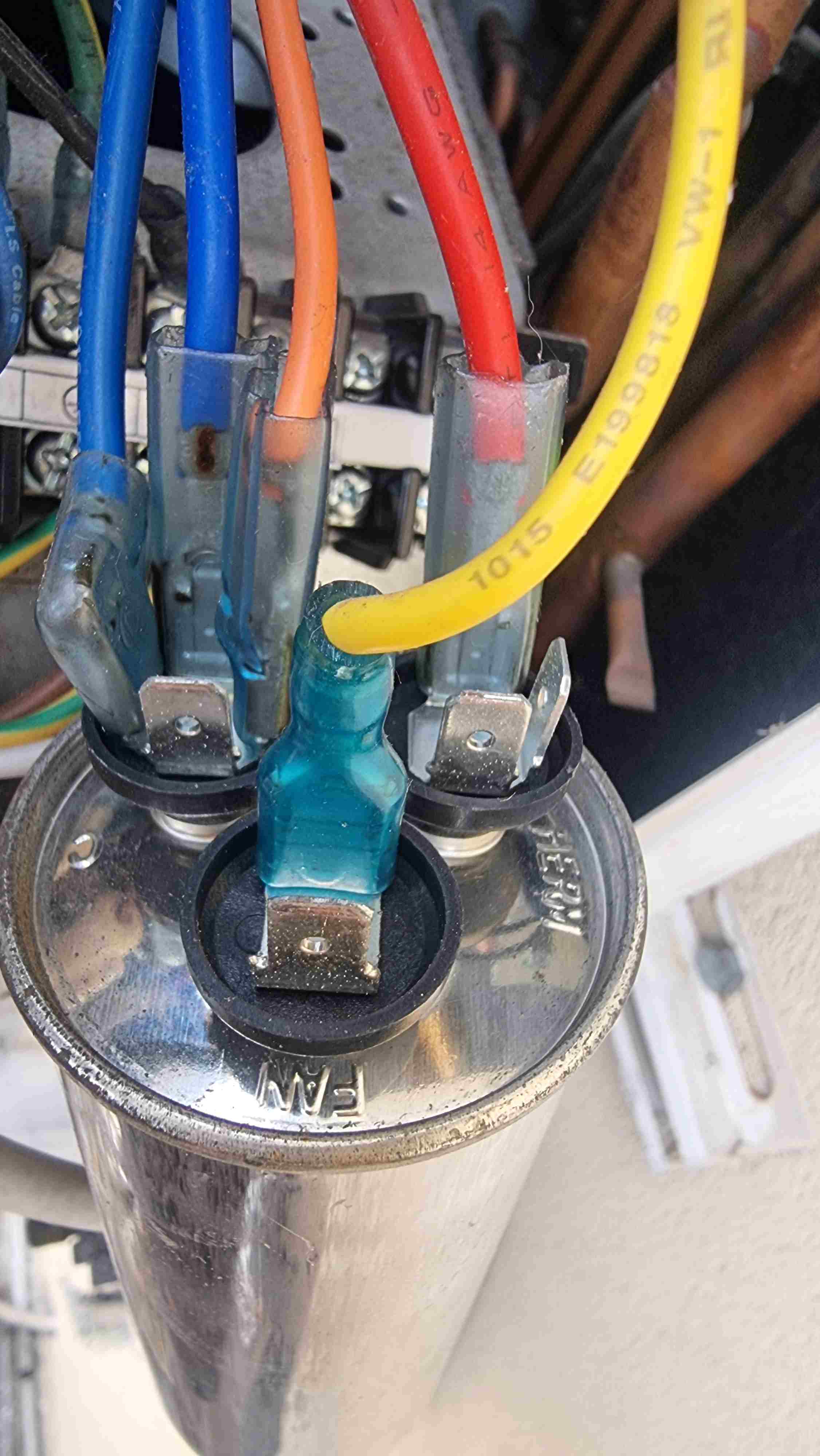

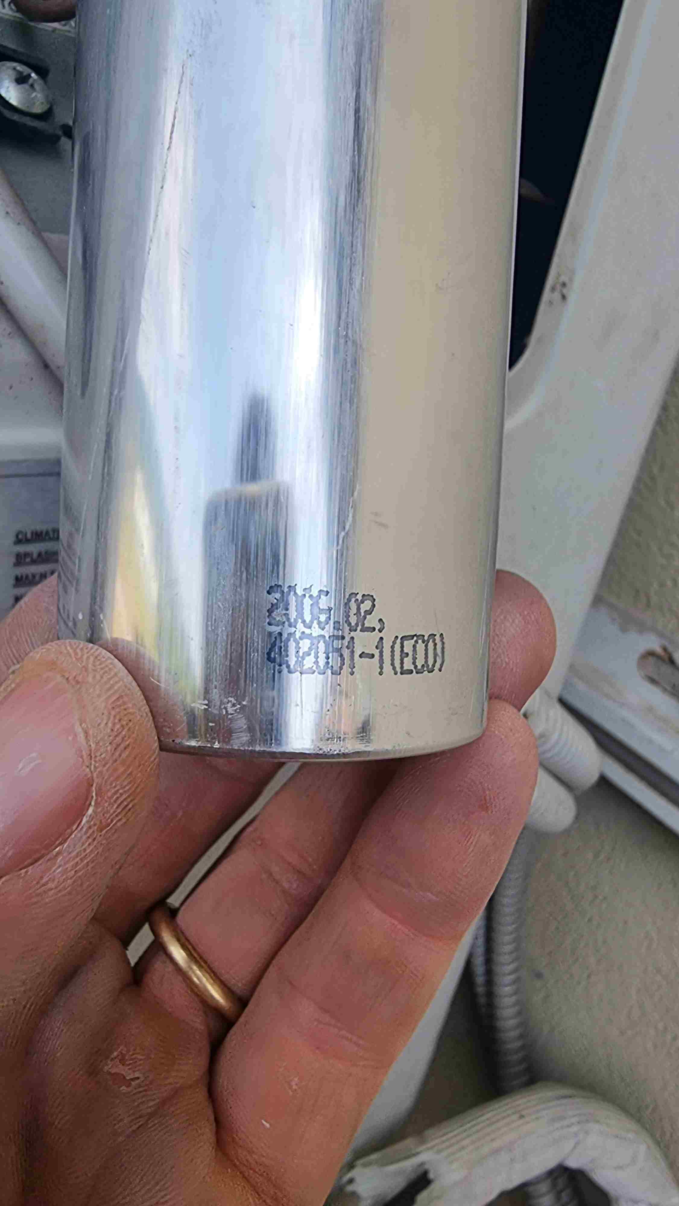

Jump to content
Recommended Posts
Ficosfatto
Posted (edited)
Buongiorno
Ho un climatizzatore LG con unità esterna AUUH246C che non funziona.
Premendo il tasto di accensione (in ogni modalità) sul display interno l'unità interna parte, ma quella esterna pur emettendo dei rumori non fa girare la ventola.
Fino a questo inverno sulla modalità riscaldamento, con un colpo alla ventola, questa cominciava a girare partiva tutto.
Ad oggi se aiuto la ventola a girare (mentre l'unità emette rumore di accensione), questa comincia a prendere velocità, ma si ferma dopo circa 10 secondi e non c'è verso di farla ripartire.
Qualcuno può darmi qualche dritta? potrebbe essere quel condensatore gigante?
Edited by Ficosfatto
Posted (edited)
8 ore fa, Ficosfatto ha scritto:
? potrebbe essere quel condensatore gigante
se la ventola a vuoto gira bene potrebbe
se ha 3 gruppi di fili e 2 valori di capacità si se ne ha 2 di condensatori é uno piccolino rettangolare.
fatti delle foto dei collegamenti altrimenti quando lo cambi é un casino ovviamente va sostituito con uno uguale
Edited by alighi
Ficosfatto
Posted
Secondo la tua descrizione dovrebbe essere lui. Spero di trovarlo al bricoman
Posted
Se non lo trovi nei negozi, guarda QUI!!!
Create an account or sign in to comment
You need to be a member in order to leave a comment
Create an account
Sign up for a new account in our community. It's easy!
Register a new account
Sign in
Already have an account? Sign in here.
Sign In Now
  • Create New...
