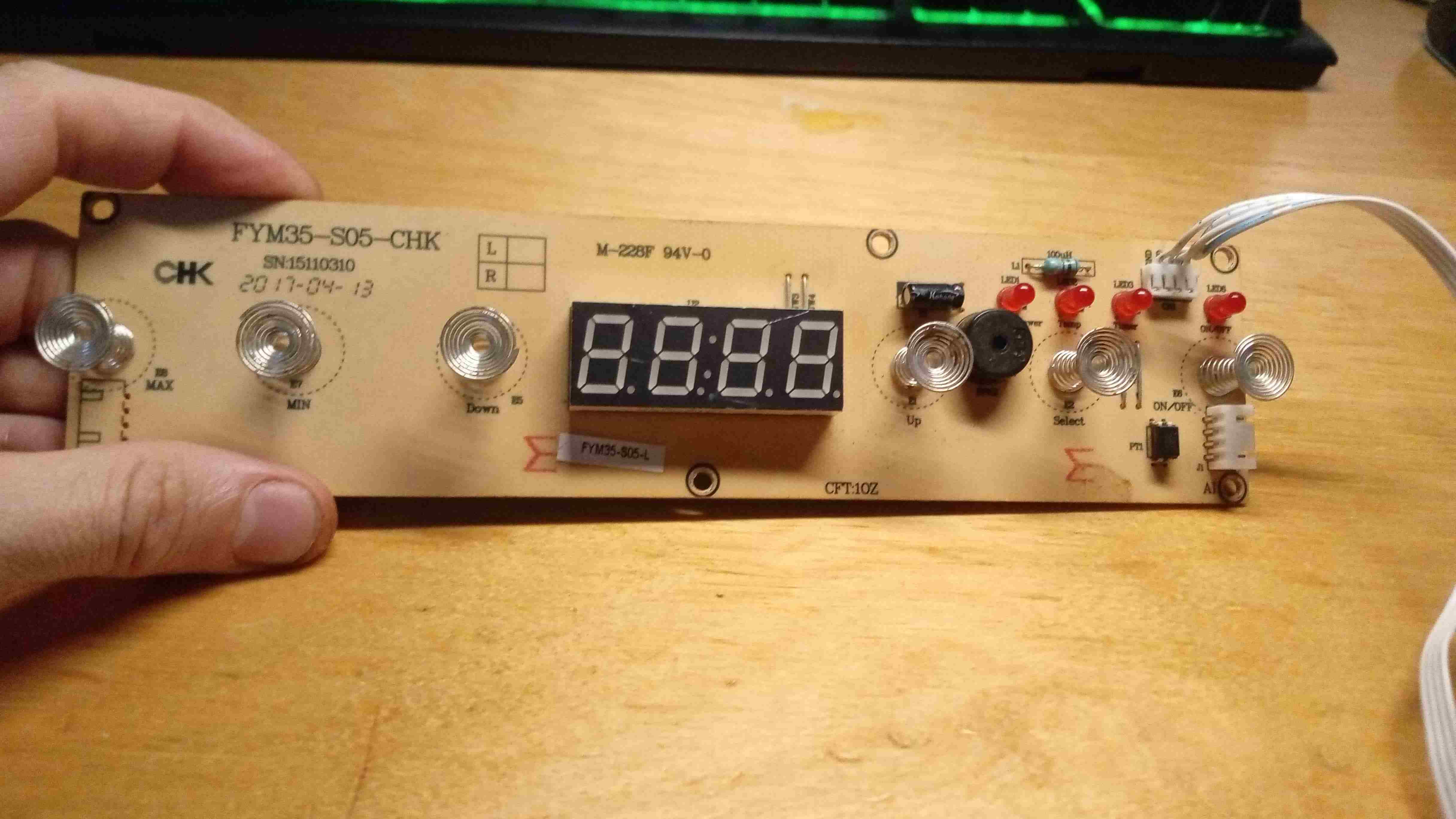

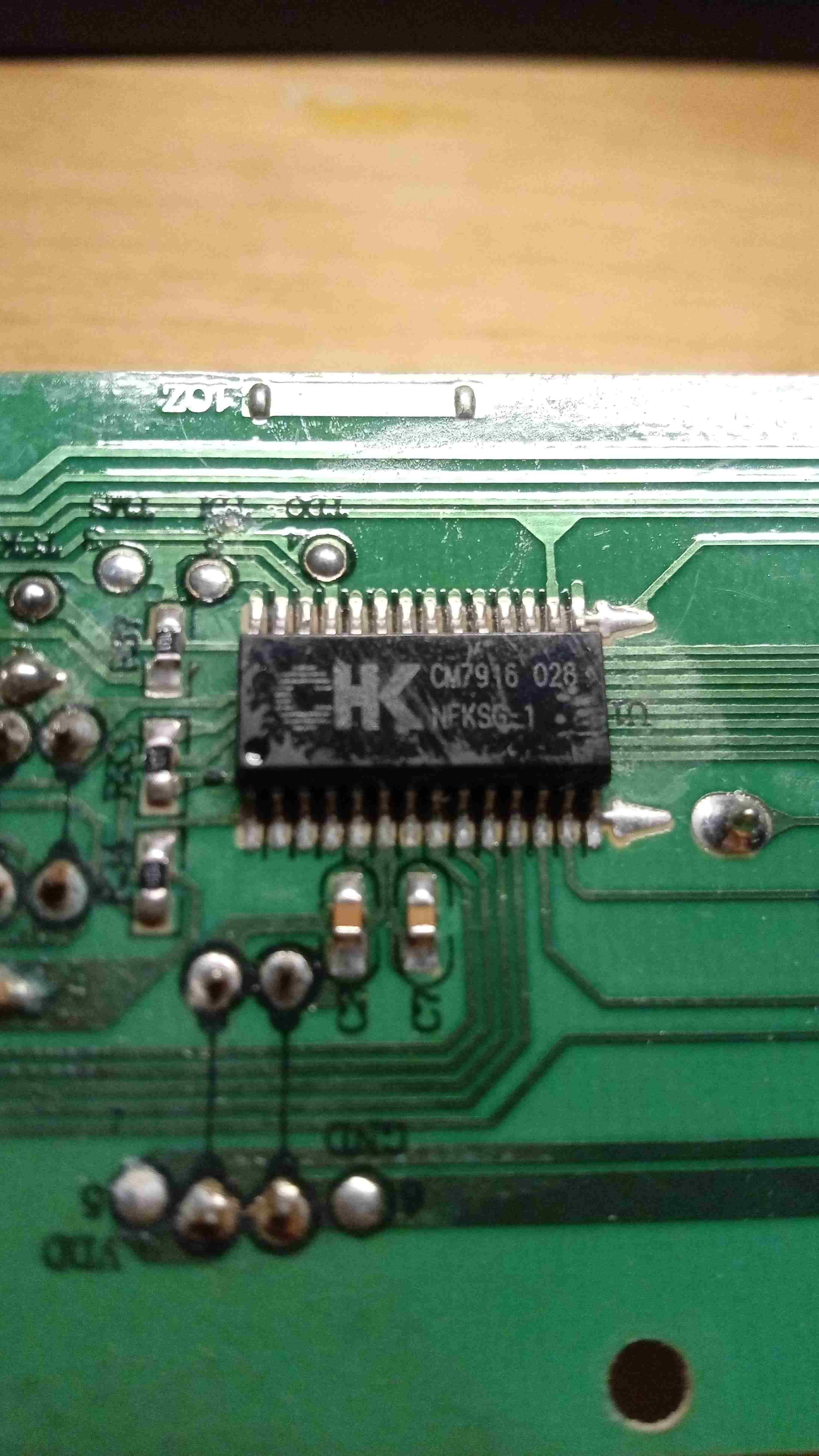

Rogagold Inserito: sabato alle 16:38 Segnala Inserito: sabato alle 16:38 ciao e grazie per chi avrà voglia di aiutarmi. l'integrato Cm7916 è all'interno di un pannello utente di una griglia a induzione ferrari. Gestisce il display, i tasti, led e cicalino. La scheda Ha i pin SDA, VDD, SDA, SCL che potrei usare per interfacciarmi con la scheda, ma non riesco a reperire info sull'integrato, che è pure venduto su alibaba ! Ho scritto al produttore perchè ho trovato chi lo produce, ma nessuna risposta, come potevo immaginare. Dove posso trovare datasheet o informazioni sull'integrato? Grazie
ALLUMY Inserita: sabato alle 21:19 Segnala Inserita: sabato alle 21:19 Se è un integrato custom (fatto su specifiche del cliente) la vedo dura.
thinking Inserita: 20 ore fa Segnala Inserita: 20 ore fa Qui forse puoi chiedere informazioni ma bisogna registrarsi. Ciao
