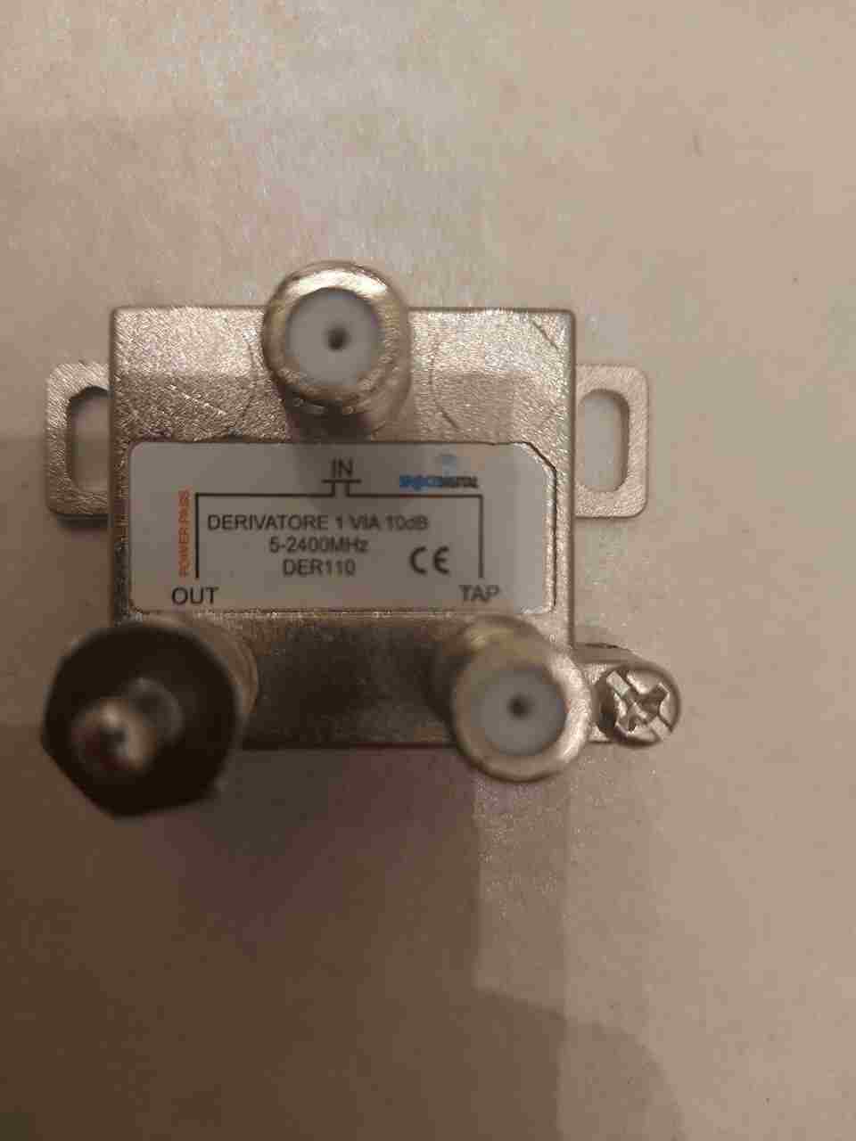

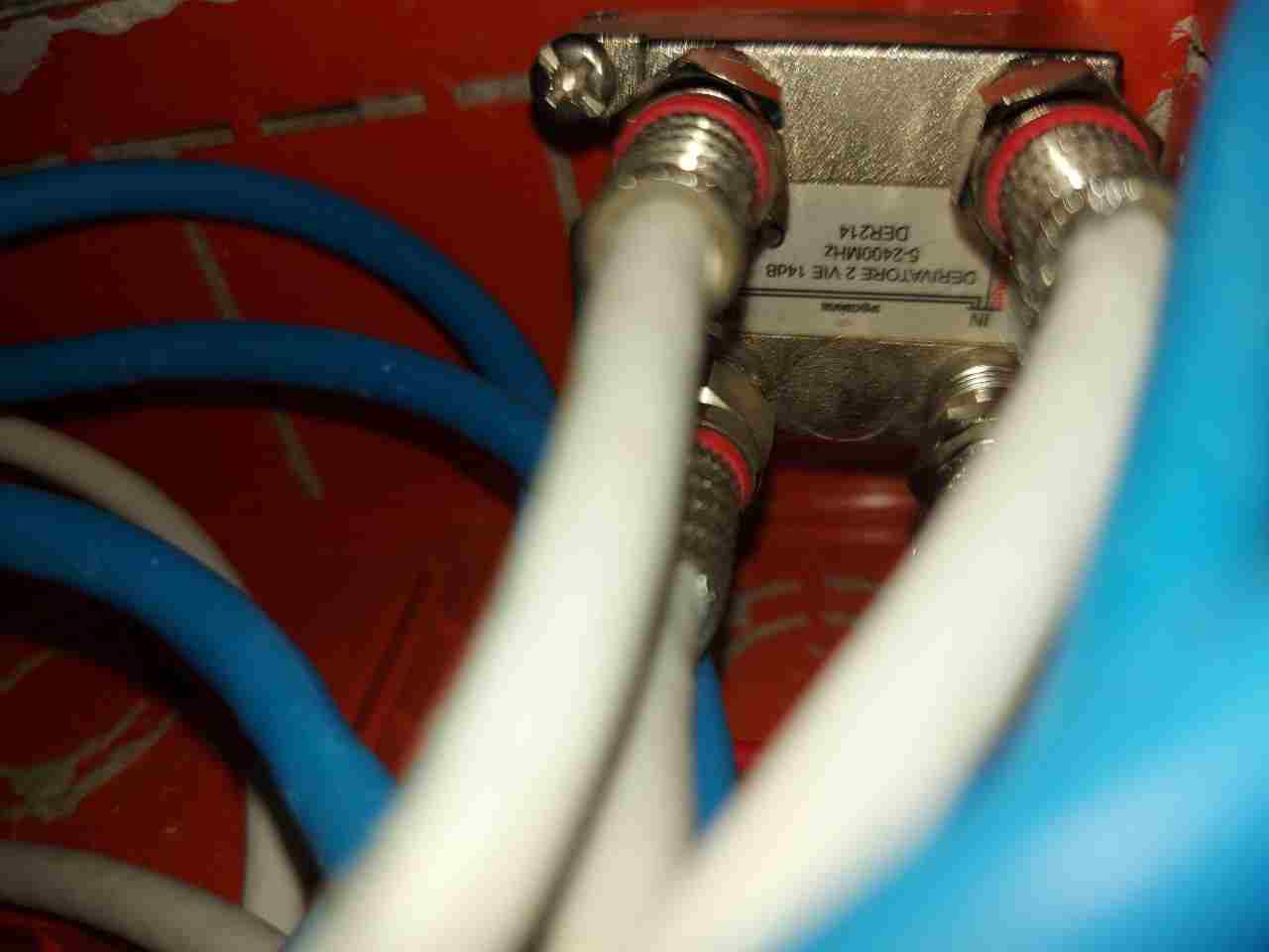

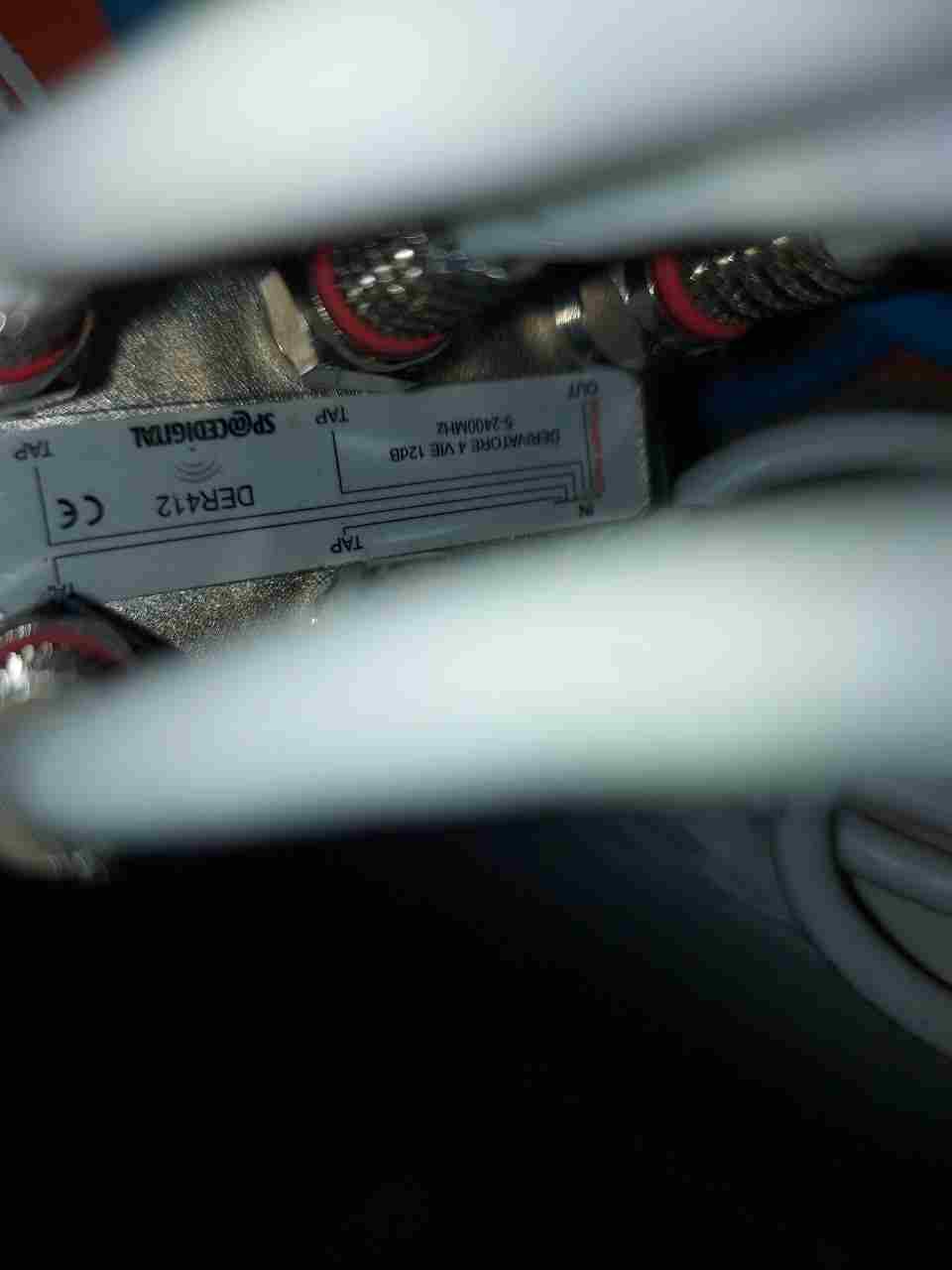

Matteo Mabesolani Inserito: 18 giugno 2025 Segnala Inserito: 18 giugno 2025 Buongiorno a tutti, vi chiedo una mano sulla situazione di casa mia, disposta su 3 piani: ieri è intervenuto l'antennista che ha cambiato l'antenna TV e il centralino nel sottotetto poiché era vecchia e avevamo problemi di ricezione. Fin qui tutto bene, per scrupolo ha dato un'occhio al mio impianto che era così composto: PIANO 1 - derivatore con linea IN proveniente dal centralino antenna in ingresso, 2 uscite TAP che fanno 2 TV di piano e linea OUT che va al piano di sotto PIANO 0 - derivatore con linea IN proveniente dal derivatore al piano 1, 4 uscite TAP per le TV di piano e linea OUT che va al piano di sotto PIANO INTERRATO - derivatore con linea IN proveniente dal derivatore al piano 0, 1 uscita tap per la TV e linea out chiusa con resistenza L'antennista mi ha detto che il derivatore al piano interrato non serviva e che introduceva solo attenuazione, di conseguenza lo ha tolto e ha messo una giunta, in pratica la TV del piano interrato è adesso direttamente connessa all'uscita LINEA OUT del derivatore del piano terra (non ad un'uscita TAP). Vi chiedo a questo punto non sarebbe meglio installare un partitore a 6 uscite al piano terra al posto del derivatore attualmente presente (per esempio con un Fracarro PA6) ? Grazie mille dell'aiuto, se preferite faccio uno schema Matteo
DavideDaSerra Inserita: 18 giugno 2025 Segnala Inserita: 18 giugno 2025 (modificato) L'impianto come era fatto prima sembrava giusto, quanto erano le attenuazioni dei partitori? Entrare diretto in TV da un'uscita passante... non mi sembra una buona idea. Non avrà nemmeno fatto verifiche in antenna col misuratore di campo e avrà puntato a occhio. Modificato: 18 giugno 2025 da DavideDaSerra
snipermosin Inserita: 18 giugno 2025 Segnala Inserita: 18 giugno 2025 Il "tecnico" ha fatto la cosa peggiore che si possa fare in questi casi. L'impianto prima era tecnicamente corretto, attenuazioni a parte che non conosciamo. Se ci mandi una foto o ci dici che attenuazioni hanno i derivatori, compreso quello che ha tolto, cerchiamo di ripristinare e ottimizzare. Dicci anche di quanti db è il guadagno del centralino. Ma roba da matti......
Matteo Mabesolani Inserita: 18 giugno 2025 Autore Segnala Inserita: 18 giugno 2025 Ciao ragazzi, grazie dell'aiuto! 5 ore fa, DavideDaSerra ha scritto: L'impianto come era fatto prima sembrava giusto, quanto erano le attenuazioni dei partitori? Sono tutti derivatori, quelli dei piani 1 e terra non lo so, quello del piano interrato 10dB, metto la foto 5 ore fa, DavideDaSerra ha scritto: Entrare diretto in TV da un'uscita passante... non mi sembra una buona idea. neanche a me che di antenne capisco poco, ma avevo capito che qualcosa di strano c'era 5 ore fa, DavideDaSerra ha scritto: Non avrà nemmeno fatto verifiche in antenna col misuratore di campo e avrà puntato a occhio. Quelle le ha fatte, ero anche io sul tetto 1 ora fa, snipermosin ha scritto: Se ci mandi una foto o ci dici che attenuazioni hanno i derivatori, compreso quello che ha tolto, cerchiamo di ripristinare e ottimizzare. Metto la foto di quello tolto (ultimo della calata) 1 ora fa, snipermosin ha scritto: Dicci anche di quanti db è il guadagno del centralino. Devo andare sul tetto a vedere, non prima del fine settimana purtroppo (provo a vedere se ho la scatola in giro ma non credo).
snipermosin Inserita: 19 giugno 2025 Segnala Inserita: 19 giugno 2025 Il derivatore -10 della foto come ultimo della colonna mi sta bene. Ragionando al "contrario", cioè a ritroso; andrebbe bene un -12 al piano terra e un -14 al piano primo. Devono essere a scalare per compensare le perdite di passaggio e quelle del cavo.
Matteo Mabesolani Inserita: 26 giugno 2025 Autore Segnala Inserita: 26 giugno 2025 Il 18/06/2025 alle 16:42 , DavideDaSerra ha scritto: L'impianto come era fatto prima sembrava giusto, quanto erano le attenuazioni dei partitori? Il 18/06/2025 alle 19:55 , snipermosin ha scritto: L'impianto prima era tecnicamente corretto, attenuazioni a parte che non conosciamo. Se ci mandi una foto o ci dici che attenuazioni hanno i derivatori, compreso quello che ha tolto, cerchiamo di ripristinare e ottimizzare. Ciao a tutti, scusate il ritardo nelle risposte, ma sono molto preso al lavoro in questi giorni. Oggi ho aperto le cassette che ospitano i derivatori, ecco come sono: -PIANO PRIMO (qui arriva il cavo dal centralino): attenuazione 14 dB - fornisce 2 prese TV -PIANO TERRA (collegato a valle del derivatore del piano primo): attenuazione 12 dB - fornisce 4 prese TV -PIANO INTERRATO (quello che era stato tolto, ma che nel frattempo ho reinstallato come in origine dato i vostri consigli): attenuazione 10 dB - fornisce 1 sola uscita TV, la passante ha la resistenza avvitata; Vi allego le foto per i modelli esatti e vi ringrazio. Sul tetto non ho ancora avuto occasione di salire, vi serve il modello del centralino ? Grazie mille Matteo
snipermosin Inserita: 26 giugno 2025 Segnala Inserita: 26 giugno 2025 (modificato) 1 ora fa, Matteo Mabesolani ha scritto: Oggi ho aperto le cassette che ospitano i derivatori, ecco come sono: 1 ora fa, Matteo Mabesolani ha scritto: PIANO PRIMO (qui arriva il cavo dal centralino): attenuazione 14 dB Il 19/06/2025 alle 14:26 , snipermosin ha scritto: un -14 al piano primo 1 ora fa, Matteo Mabesolani ha scritto: PIANO TERRA (collegato a valle del derivatore del piano primo): attenuazione 12 dB Il 19/06/2025 alle 14:26 , snipermosin ha scritto: andrebbe bene un -12 al piano terra Beh.... Chi ha eseguito quel lavoro ha fatto senza dubbio una buona scelta, esattamente quello che avrei fatto io..... Hai fatto benissimo a rimettere il -10 al suo posto, l'impianto adesso è equilibrato. Per il centralino, quando potrai ce lo farai sapere...... Modificato: 26 giugno 2025 da snipermosin
Matteo Mabesolani Inserita: 13 luglio 2025 Autore Segnala Inserita: 13 luglio 2025 Il 26/06/2025 alle 21:20 , snipermosin ha scritto: Per il centralino, quando potrai ce lo farai sapere...... Ancora qualche giorno di pazienza e ci siamo con i dettagli e le foto! Grazie del prezioso aiuto!
Matteo Mabesolani Inserita: 15 giugno Autore Segnala Inserita: 15 giugno Il 26/06/2025 alle 21:20 , snipermosin ha scritto: Per il centralino, quando potrai ce lo farai sapere...... Ciao, sono consapevole di essere in ritardo di quasi un anno, ma purtroppo le cose in ballo sono molte, scusami. Ieri sono andato a verificare sul tetto la questione del centralino e ho fatto alcune fotografie, allego come prima cosa uno schema dell'impianto completo e alcune foto dei componenti. Grazie mille dell'aiuto e scusa ancora il ritardo, non voglio passi l'idea fi non voler dare riscontri a chi gentilmente mi ha aiutato.
snipermosin Inserita: 15 giugno Segnala Inserita: 15 giugno (modificato) Ben trovato. Tranquillo, piu' o meno tutti abbiamo cose piu' importanti che l'impianto d'antenna.... Ho riletto le vecchie discussioni, non ho ancora capito se hai problemi di visione oppure volevi solo un parere sull'operato dell'antennista, operato che avrebbe da dire, basta vedere che ha tolto un derivatore di fine colonna che aveva il carico di chiusura..... Inoltre le connessioni si potevano fare meglio, tutta quella calza che esce dal connettore.... Lasciamo perdere. In attesa che ci fai sapere se non hai problemi, vedi di sfilare il coperchio al centralino e fotografare cosa riporta l'etichetta, in modo da verificare se è tutto ok per la scelta del componente in questione. E se ti va, facci sapere da quale comune ricevi, senza specificare l'indirizzo ovviamente. Serve a sapere se le antenne sono idonee a ricevere secondo la lista dei mux trasmessi in zona. OTG Tv – Tutto sulle TV italiane Modificato: 15 giugno da snipermosin
Matteo Mabesolani Inserita: 17 giugno Autore Segnala Inserita: 17 giugno Il 15/06/2026 alle 17:11 , snipermosin ha scritto: Ben trovato. Tranquillo, piu' o meno tutti abbiamo cose piu' importanti che l'impianto d'antenna.... Ben trovato anche a te, ho avuto molto da fare, tuttavia riconosco che potevo starci più sotto! Il 15/06/2026 alle 17:11 , snipermosin ha scritto: Ho riletto le vecchie discussioni, non ho ancora capito se hai problemi di visione oppure volevi solo un parere sull'operato dell'antennista Avevo problemi di visione con la vecchia antenna e con il vecchio centralino del 1994, da quando l'antenna è stata sostituita e con essa i cavi e il centralino tutto funziona alla perfezione, la discussione è nata solo per la vicenda della rimozione del derivatore del piano -1 (da me poi reinstallato come in origine) e quindi anche per avere un parere in generale sull'operato. Il 15/06/2026 alle 17:11 , snipermosin ha scritto: vedi di sfilare il coperchio al centralino e fotografare cosa riporta l'etichetta Vedo di risalire allora, ma sicuro che si apre? Mi sembra con componente a tenuta stagna... Il 15/06/2026 alle 17:11 , snipermosin ha scritto: E se ti va, facci sapere da quale comune ricevi, senza specificare l'indirizzo ovviamente. Ricevo da Travagliato (provincia di Brescia). A memoria ha puntato un'antenna verso Valcava e l'altra verso Monte Penice.
snipermosin Inserita: 20 giugno Segnala Inserita: 20 giugno Se ricevi tutto bene non toccare nulla. Comunque per aprirlo devi sfilare il coperchio verso l'alto tenendo con l'altra mano la base, sono due pezzi separati. Per la tua posizione dovresti avere IV e V separati, ma se vedi bene probabile che sia corretto il centralino.
