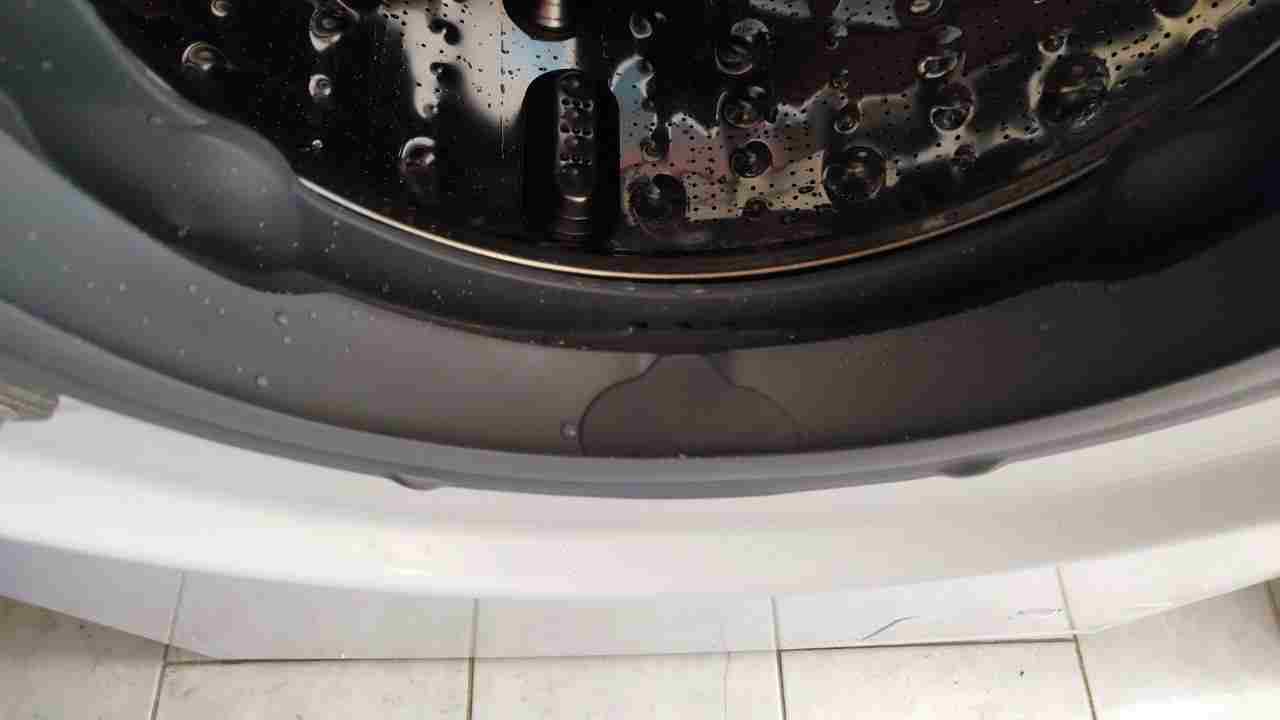

Anna_dei_miracoli Inserito: 19 giugno 2025 Segnala Inserito: 19 giugno 2025 Buonasera a tutti, primo post qui. Ho acquistato una lavatrice LG F4R5010TSWW per la mia famiglia. Ci siamo accorti che alla fine di ogni lavaggio rimane una piccola pozza d'acqua, di circa 6/7 cm di diametro, sulla guarnizione dell'oblò. In quel punto la guarnizione presenta un avvallamento che in teoria dovrebbe far defluire l'acqua. Invece l'acqua staziona lì. I tecnici che hanno montato la lavatrice sono tornati per verificare che fosse in bolla e che non presentassi inclinazioni sul davanti. A loro dire è un non problema. Anche l'assistenza LG che ho contattato non è chiara, quindi non riesco a capire se la lavatrice è stata proprio progettata così o se c'è qualche difetto di conformità. Mi dareste un vostro parere? Vi allego l'immagine. Grazie in anticipo!
borgo77 Inserita: 19 giugno 2025 Segnala Inserita: 19 giugno 2025 ciao fai qualche lavaggio ad alta temperatura, in modo che la guarnizione perda i residui siliconici di fabbrica e si ammorbidisca, vedrai che l'acqua scivolerà via
Anna_dei_miracoli Inserita: 19 giugno 2025 Autore Segnala Inserita: 19 giugno 2025 (modificato) 1 ora fa, borgo77 ha scritto: ciao fai qualche lavaggio ad alta temperatura, in modo che la guarnizione perda i residui siliconici di fabbrica e si ammorbidisca, vedrai che l'acqua scivolerà via Ciao borgo77 Dici che basta questo? Perché l'assistenza LG mi ha consigliato di fare il reso, essendo appena acquistata, ma a me secca un po' e preferirei tenerla, se sapessi che non è un vero problema. Modificato: 19 giugno 2025 da Anna_dei_miracoli refuso
borgo77 Inserita: 20 giugno 2025 Segnala Inserita: 20 giugno 2025 a mio parere non può essere un problema poi sei libera di fare come meglio credi personalmente ho acquistato una LG 15 kg che mi è arrivata sbocciata su un fianco, ma essendo solo un danno estetico ho preferito un piccolo rimborso dal venditore
UABC80 Inserita: 20 giugno 2025 Segnala Inserita: 20 giugno 2025 Anche per me non è un problema: quando le installavo ne ho viste un bel po' e di tutte le marche fare quello scherzetto… Non farei mai un reso per una cosa del genere
Ganimede77 Inserita: 20 giugno 2025 Segnala Inserita: 20 giugno 2025 47 minuti fa, UABC80 ha scritto: Anche per me non è un problema: quando le installavo ne ho viste un bel po' e di tutte le marche fare quello scherzetto… Benedetto oblò Asko... senza soffietto.
borgo77 Inserita: 20 giugno 2025 Segnala Inserita: 20 giugno 2025 ai tempi che furono candy montava soffietti che sembravano attorcigliati, bei tempi
Diomede Corso Inserita: 20 giugno 2025 Segnala Inserita: 20 giugno 2025 un reso per una roba così ? dai su... Rieffettua l'istallazione con una legger pendenza indietro dopodichè verifica che ad ore 6 della guarnizione ci sia la molla dell'anello (se la molla non è perfettamente centrale a volta capita, cmq deve stare nel range del solchetto che ha predisposto sotto - più facile a farsi che a dirsi Effettua poi il lavaggio ad alta temperatura come indicato... Li avete tolti i perni di fissaggio vasca sì !?
