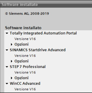

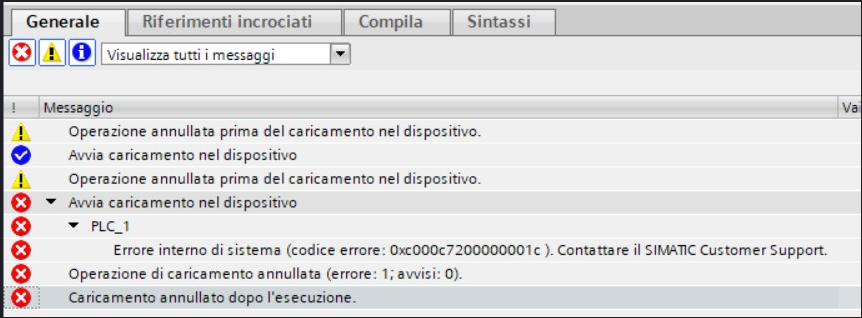

biondo Inserito: 20 giugno 2025 Segnala Inserito: 20 giugno 2025 Ciao a tutti, è da 1 settimana che usando lo stesso pc con Tia Portal 16 quando mi connetto online e faccio delle modifiche e cerco di scaricarle, ottengo l'errore 0x8000c7200000001c errore interno di sistema . Ho provato a cambiare il PC con un muletto provvisorio, ma la situazione è la medesima....😵 A volte aggiungo solo 1 contatto o 2 in alcune rung e faccio il download e va tutto liscio, altre volte compare il maledetto errore e sono costretto a compilare tutto il software e scaricarlo nella cpu mandandola in STOP. Per il pannello dello stesso progetto invece un Comfort non ho nessun problema, quindi escluderei cavetto, firewall e antivirus. Qualcuno di voi ha avuto problemi simili ? Come risolvere ?😶🌫️ Grazie a tutti per eventuali dritte. Saluti
biondo Inserita: 23 giugno 2025 Autore Segnala Inserita: 23 giugno 2025 Ciao nessuno ha qualche idea?, su internet non riesco a trovare nulla, anche nei siti non italiani, compaiono errori con altri codici, ma nulla. Potrebbe essere un problema di risorse secondo voi ? Il PC è abbastanza recente, Windows 11 Home, 11th Gen Intel(R) Core(TM) i7-1195G7 @ 2.90GHz 1.80 GHz 16Gb Ram 😫
dina_supertramp Inserita: 23 giugno 2025 Segnala Inserita: 23 giugno 2025 (modificato) Sarà anche dura trovare supporto da Siemens...il TIA16 è in phase out da Gennaio '25. Product discontinuation of version V16 for SIMATIC STEP 7, SIMATIC WinCC includin... - ID: 109801394 - Industry Support Siemens Io proverei a cambiare TIA (userei almeno il 18) aggiornando il progetto (non è nulla di trascendentale, devi solo aprire il progetto col nuovo TIA e fa tutto lui). Dopodiché se disponibile un firmware più recente proverei anche ad aggiornare la CPU, ed eventuali dispositivi nella configurazione hardware. Poi caricherei il progetto. Modificato: 23 giugno 2025 da dina_supertramp
dina_supertramp Inserita: 23 giugno 2025 Segnala Inserita: 23 giugno 2025 (modificato) Per la 1511-1 PN (6ES7511-1AK02-0AB0) che vedo dal tuo post, sono arrivati al firmware 2.9.7 Per gestire questo firmware ti server ti almeno V17. Lo trovi qui Firmware update for CPU 1511-1 PN - ID: 78301349 - Industry Support Siemens Modificato: 23 giugno 2025 da dina_supertramp
biondo Inserita: 24 giugno 2025 Autore Segnala Inserita: 24 giugno 2025 Grazie Dina, proverò a passare a Tia 19 e vediamo come va. Saluti
dina_supertramp Inserita: 24 giugno 2025 Segnala Inserita: 24 giugno 2025 (modificato) Di nulla. Installa il TIA19. Quando hai finito aggiorna il catalogo hardware (HSP), scarica il file completo non quello cumulativo. Support Package per il catalogo hardware nel TIA Portal (HSP) - ID: 72341852 - Industry Support Siemens Apri il progetto e dichiara nella configurazione hardware il firmware più recente che trovi disponibile per il modello di cpu che stai usando. Aggiorna il firmware della CPU per allinearti alla configurazione hardware. Prova a caricare e vedi se cosi funziona.... Modificato: 24 giugno 2025 da dina_supertramp
