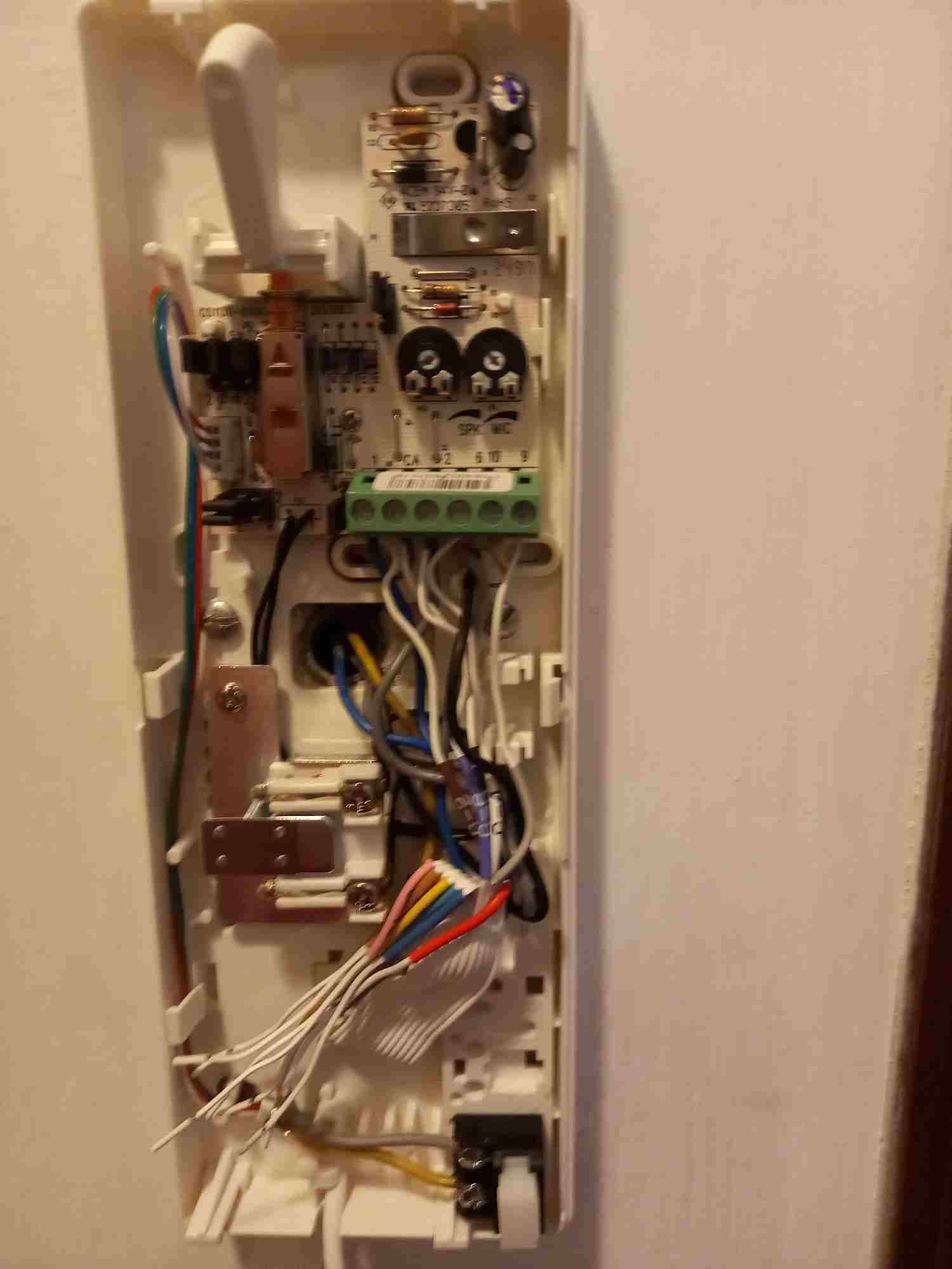

Collegamento Ring e citofono Urmet 1130/16
Buongiorno a tutti, ho un problema con i collegamenti fra un Ring e il citofono Urmet 1130/16. Dopo aver fatto tutti i collegamenti che vedete in foto e seguito le istruzioni ho provato a collegare il cavo C6 al ronzatore, su consiglio dell'assistenza Ring, ma anche in questo caso non funziona mi da sempre errore P16 160. L'appartamento è in un condominio con due entrate.
Chiedo inoltre come posso escludere il ronzatore del citofono che causa nel mio cane crisi che lo portano ad abbaiare e a rompere il citofono. Sostituito già 3 volte portandomi a cercare la soluzione acquistando Ring.
Grazie anticipatamente per i vostri consigli.
Urmet 1130_16 collegato a Ring.jpg
I citofoni non hanno alcunchè in comune con i PLC.
Per i citofoni esiste una sezione dedicata nel forum di impiantistica elettrica civile.
Se vuoi riapri li la tua discussione.
Ospite
