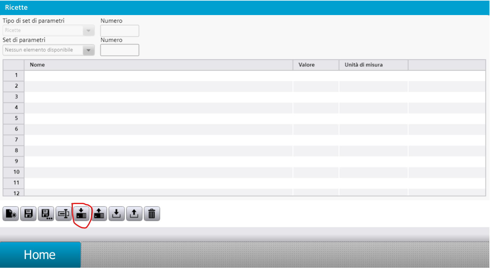

Crystal1995 Inserito: 26 giugno 2025 Segnala Inserito: 26 giugno 2025 Buongiorno a tutti, qualcuno conosce un metodo per visualizzare su una variabile da mettere poi in una pagina HMI il nome della ricetta che viene attivata tramite pulsante apposito? con i vecchi pannelli era molto semplice ma con i nuovi modelli non trovo una soluzione.
acquaman Inserita: 26 giugno 2025 Segnala Inserita: 26 giugno 2025 La ricetta che è aperta sul pannello o quella caricata sul plc?
Crystal1995 Inserita: 26 giugno 2025 Autore Segnala Inserita: 26 giugno 2025 La ricetta caricata sul pannello HMI dalla pagina gestione ricette con il tool base quando viene premuto il pulsante cerchiato in rosso
acquaman Inserita: 26 giugno 2025 Segnala Inserita: 26 giugno 2025 In quel caso è quella caricata a plc, io non ho mai usato la variabile di sistema, io metto uno dei parametri della ricetta è il nome ricetta che compilo a mano quando creo la ricetta, così sono sicuro cosa c'è a plc.
