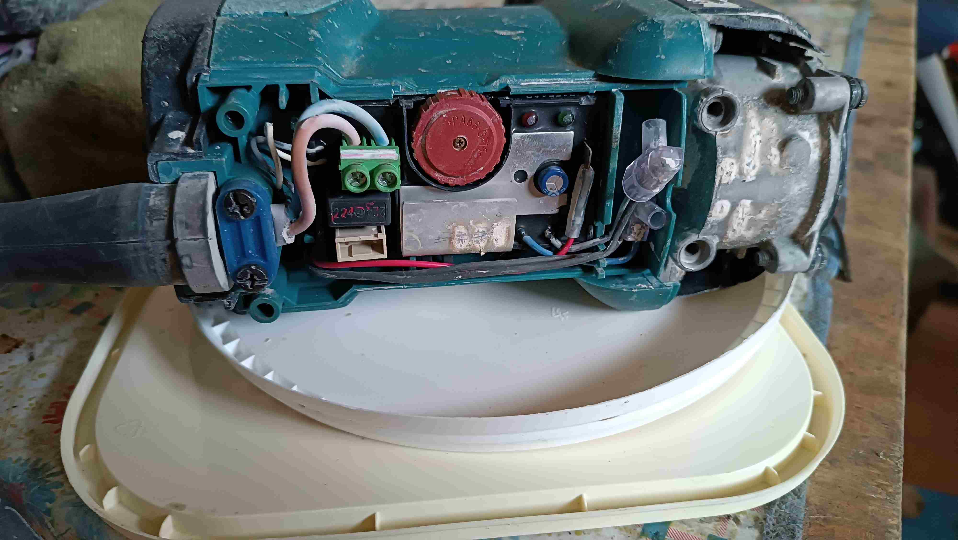

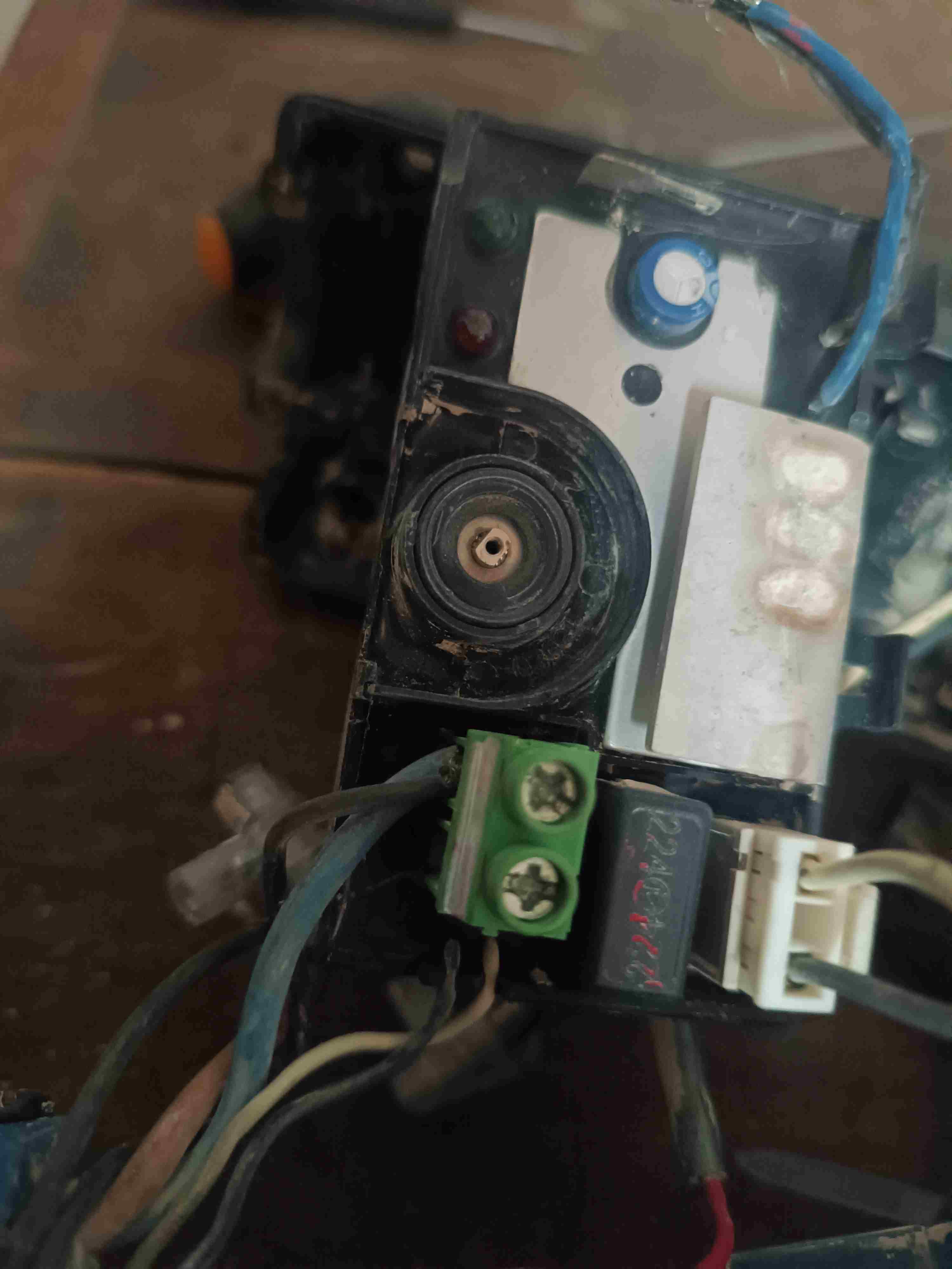

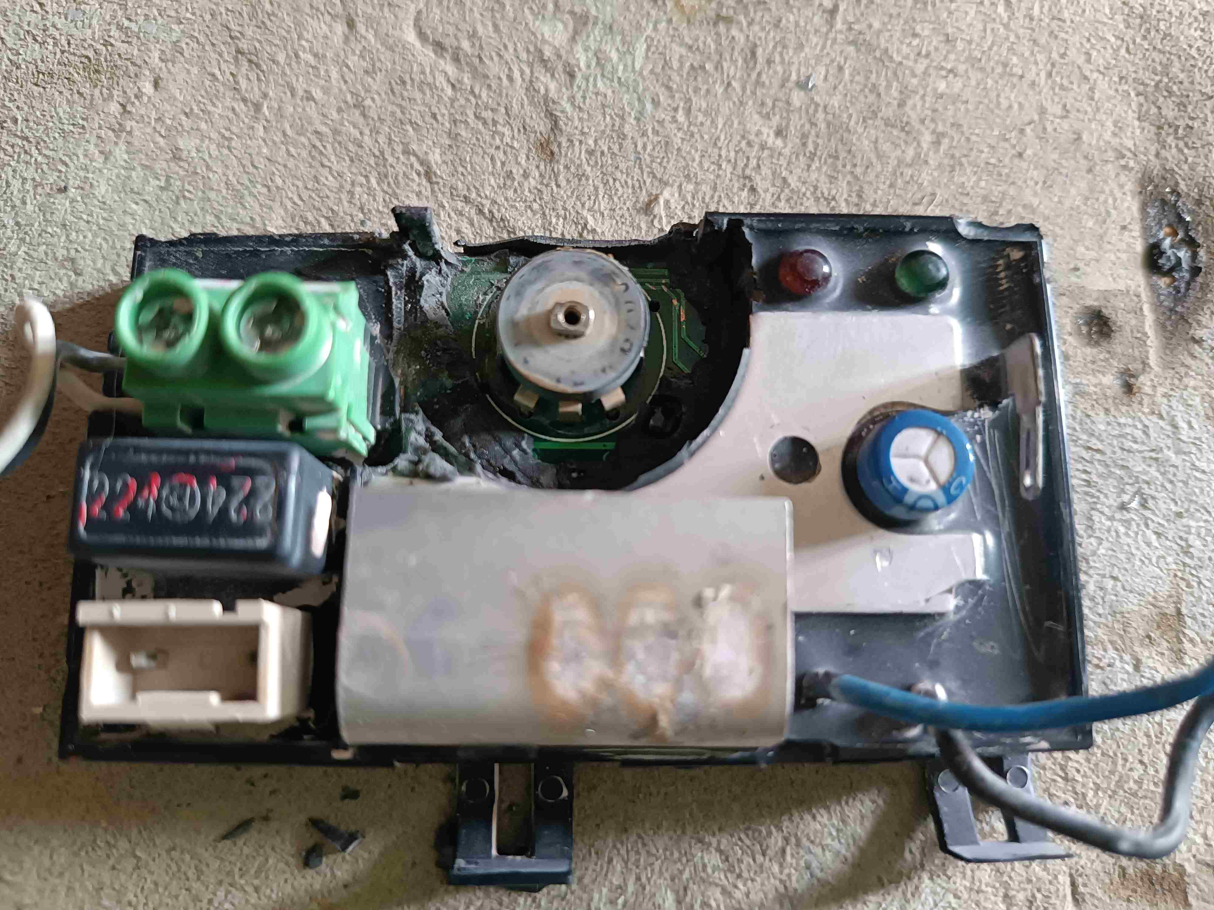

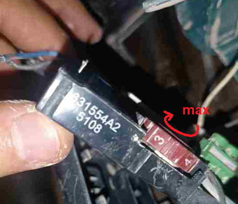

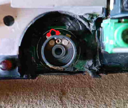

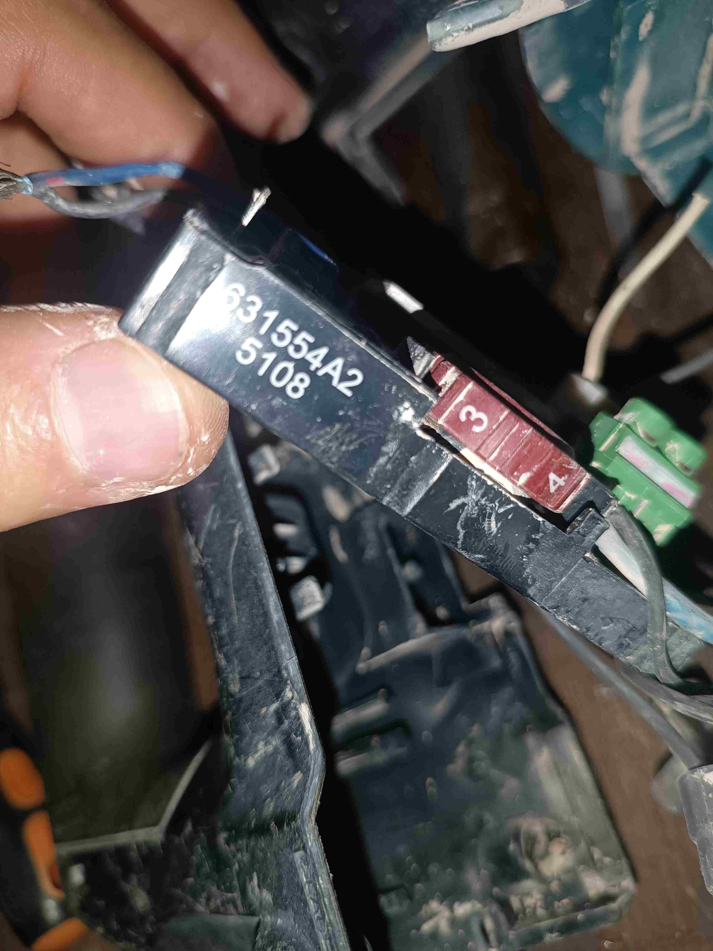

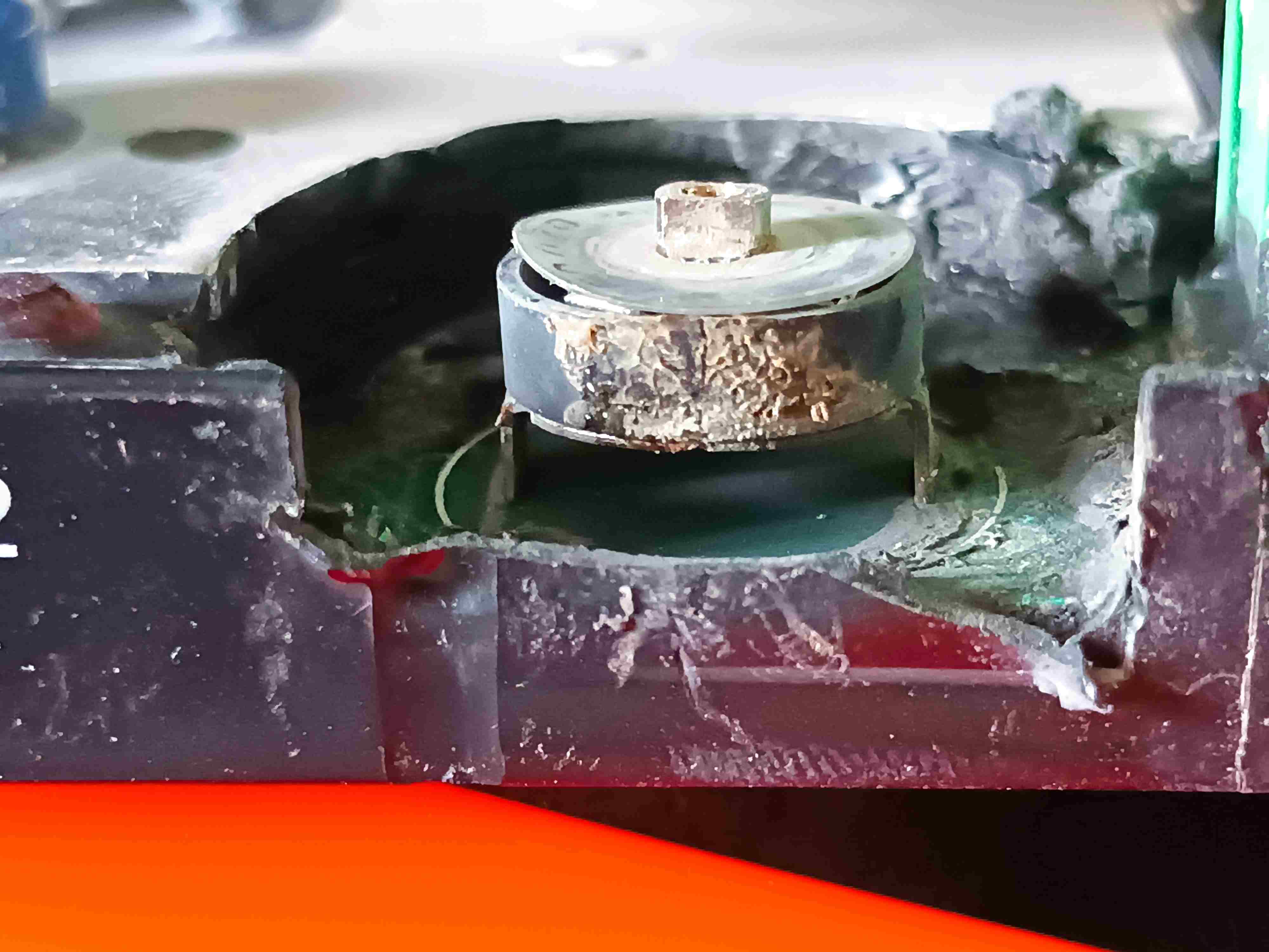

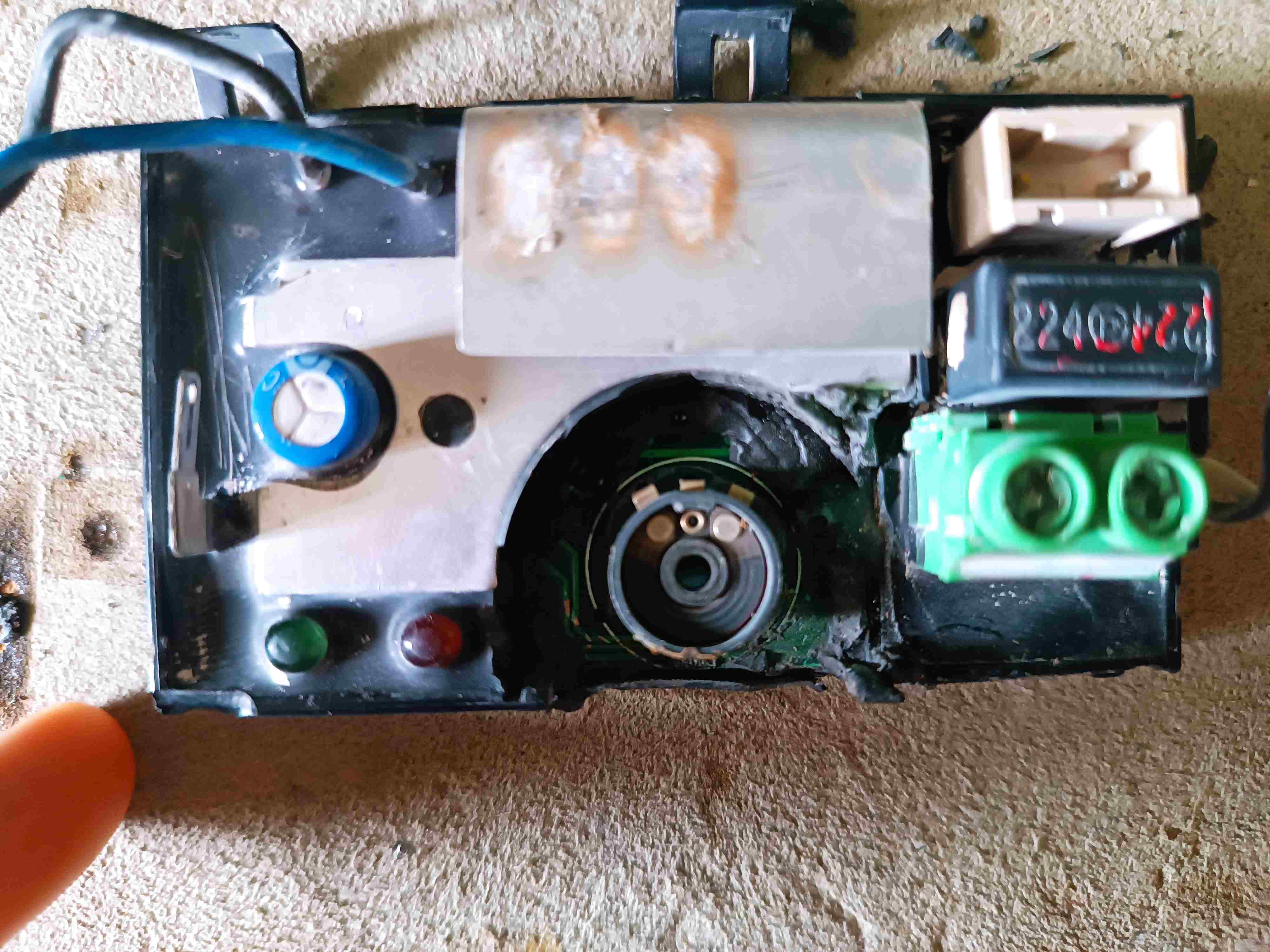

Antonio Impieri Inserito: 28 giugno 2025 Segnala Inserito: 28 giugno 2025 Ciao a tutti, avrei bisogno di un aiuto per un problema ad un martello demolitore Makita. Il gruppo controller 631554a2 non funziona più come in origine, praticamente la rotellina rossa in foto, penso a causa del tempo e della polvere dovuti al lavoro fatto, non funziona più. Purtroppo il ricambio non è più disponibile e quindi mi risulta difficile sostituirlo. È possibile il risolvere in qualche altro modo? Grazie mille
Livio Orsini Inserita: 28 giugno 2025 Segnala Inserita: 28 giugno 2025 2 ore fa, Antonio Impieri ha scritto: È possibile il risolvere in qualche altro modo? Potrebbe essere possibile. La rotellina è solo la manopola che fa ruotare il perno di un potenziometro. Sostituire il potenziometro è teoricamente possibile, però bisognerebbe vedere come è fatto per poter cercare un ricambio compatibile. Inoltre potrebbe non essere un problema legato al potenziometro o, comunque, non solo a quello; potrebbe essersi guastato qulache componente del regolatore. A distanza non è facile effettuare la diagnosi. Molto dipende dalle tue conoscenza/capacità in fatto di elettronica; puoi sempre rivolgerti ad un serio laboratorio di riparazioni elettroniche.
NovellinoXX Inserita: 28 giugno 2025 Segnala Inserita: 28 giugno 2025 (modificato) 2 ore fa, Antonio Impieri ha scritto: È possibile il risolvere in qualche altro modo? Ciao, incomincia a smontare la rotellina rossa graduata così vediamo che tipo di potenziometro c'è e se è facilmente reperibile un ricambio. Tieni ferma la rotellina e svita la vite. Magari è solo pieno di povere e si può pulire con uno spray. Modificato: 28 giugno 2025 da NovellinoXX
Antonio Impieri Inserita: 28 giugno 2025 Autore Segnala Inserita: 28 giugno 2025 Rotellina smontata ma non si vede nulla sotto .
NovellinoXX Inserita: 28 giugno 2025 Segnala Inserita: 28 giugno 2025 27 minuti fa, Antonio Impieri ha scritto: Rotellina smontata ma non si vede nulla sotto . Ho notato solo ora che il PCB e' tutto resinato, impossibile una riparazione. Se c'è un po' di spazio intorno all'asse, puoi provare a spruzzare del disossidante spray.
Antonio Impieri Inserita: 28 giugno 2025 Autore Segnala Inserita: 28 giugno 2025 6 ore fa, NovellinoXX ha scritto: Ho notato solo ora che il PCB e' tutto resinato, impossibile una riparazione. Se c'è un po' di spazio intorno all'asse, puoi provare a spruzzare del disossidante spray. Si è tutto resinato. Qualche sorta di by-pass per escludere il controller e farel lavorare il martello sempre al massimo? È possibile?
Antonio Impieri Inserita: 11 luglio 2025 Autore Segnala Inserita: 11 luglio 2025 Attraverso un by-pass del controller è possibile risolvere ed aggirare il problema? Lavorerebbe sempre al massimo? Volevo invece è possibile adattare un altro controller?
Livio Orsini Inserita: 12 luglio 2025 Segnala Inserita: 12 luglio 2025 Attualmente come lavora? Il motore non parte? Non credo che sia possibile bypassare il regolatore e nemmeno credo sia possibile la sostituzione con altro regolatore. Potresti ricercare in rete se c'è disponibilità del ricambio; spesso su siti come ebay si trovano ricambi di apparati elettrici-elettronici.
Antonio Impieri Inserita: 13 luglio 2025 Autore Segnala Inserita: 13 luglio 2025 Il 12/07/2025 alle 05:45 , Livio Orsini ha scritto: Attualmente come lavora? Il motore non parte? Non credo che sia possibile bypassare il regolatore e nemmeno credo sia possibile la sostituzione con altro regolatore. Potresti ricercare in rete se c'è disponibilità del ricambio; spesso su siti come ebay si trovano ricambi di apparati elettrici-elettronici. Il motore funziona tranquillamente. Il problema è il seguente: Una volta acceso, a causa del potenziometro usurato dalle vibrazioni, i giri del motore risultano altalenanti e quindi instabili durante l'utilizzo. Purtroppo il ricambio in rete non si trova ormai 😞. Con un collegamento diretto alla 220v il motore gira ma non batte.
Livio Orsini Inserita: 14 luglio 2025 Segnala Inserita: 14 luglio 2025 Purtroppo, credo, non si possa fare molto. Si potrebbe provare a togliere la resina, almeno attorno a dove è montato il potenziometro; poi rimane il problema di reperire un potenziometro meccanicamente compatibile. Se si riuscisse a raggiungere il lato saldature e mettere a nudo i 3 terminali del potenziometro, si potrebbe fare un ponte tra il centrale, che è il cursore, ed il terminale superiore, così da avere velocità fissa al massimo.
Antonio Impieri Inserita: 15 luglio 2025 Autore Segnala Inserita: 15 luglio 2025 Il 14/07/2025 alle 06:04 , Livio Orsini ha scritto: Purtroppo, credo, non si possa fare molto. Si potrebbe provare a togliere la resina, almeno attorno a dove è montato il potenziometro; poi rimane il problema di reperire un potenziometro meccanicamente compatibile. Se si riuscisse a raggiungere il lato saldature e mettere a nudo i 3 terminali del potenziometro, si potrebbe fare un ponte tra il centrale, che è il cursore, ed il terminale superiore, così da avere velocità fissa al massimo. Grazie per il consiglio. Questo è il potenziamento
Livio Orsini Inserita: 15 luglio 2025 Segnala Inserita: 15 luglio 2025 Visto da sopra mi sembra che escano 3 terminali. Prova a misurare le tensioni tra le coppie dei terminali con la rotella al minimo e al massimo. Fa ben attenzione con i puntali del tester di non fare cortocircuiti. Parti dalla scala alta in alternata, poi riprova in continua. Cos' da in dividuare quali dei due vanno messi in corto per avere sempre la massima velocità
NovellinoXX Inserita: 15 luglio 2025 Segnala Inserita: 15 luglio 2025 (modificato) Sono da mettere in corto i due poli di sinistra. Modificato: 15 luglio 2025 da NovellinoXX
Livio Orsini Inserita: 15 luglio 2025 Segnala Inserita: 15 luglio 2025 31 minuti fa, NovellinoXX ha scritto: Sono da mettere in corto i due poli di sinistra. Sei sicuro?
NovellinoXX Inserita: 15 luglio 2025 Segnala Inserita: 15 luglio 2025 18 minuti fa, Livio Orsini ha scritto: Sei sicuro? Guarda la rotellina di regolazione
NovellinoXX Inserita: 15 luglio 2025 Segnala Inserita: 15 luglio 2025 (modificato) Il 13/07/2025 alle 17:41 , Antonio Impieri ha scritto: Con un collegamento diretto alla 220v il motore gira ma non batte. Questa cosa non mi convince. Ho cercato in giro sul web ma sembra che non ci sia attinenza tra il fatto che non batte e quel regolatore. Se non batte forse e' un problema meccanico. Modificato: 15 luglio 2025 da NovellinoXX
Livio Orsini Inserita: 16 luglio 2025 Segnala Inserita: 16 luglio 2025 11 ore fa, NovellinoXX ha scritto: Guarda la rotellina di regolazione Io preferisco sempre verificare.
Nik-nak Inserita: 16 luglio 2025 Segnala Inserita: 16 luglio 2025 (modificato) Spruzza dello spray antiossidante per contatti, all'interno del potenziometro, e poi fai ruotare lo stesso diverse volte. Misura con il multimetro il valore di resistenza tra i terminali esterni, e poi tra il terminale centrale ed uno esterno, facendo ruotare lentamente il potenziometro. Verifica se la variazione di resistenza avviene in modo lineare tra zero, ed il valore massimo rilevato tra i terminali esterni. Eventualmente ripiega leggermente i contatti striscianti della parte mobile del potenziometro, per aumentare il contatto sulla parte resistiva. Modificato: 16 luglio 2025 da Nik-nak
NovellinoXX Inserita: 16 luglio 2025 Segnala Inserita: 16 luglio 2025 1 ora fa, Nik-nak ha scritto: Spruzza dello spray antiossidante per contatti, all'interno del potenziometro, e poi fai ruotare lo stesso diverse volte. Si, ma ha staccato il perno centrale con i contati striscianti dal corpo del potenziometro o si era già staccato da prima per cui non faceva contatto. La vedo dura rimetterlo insieme senza dissaldare il potenziometro.
Nik-nak Inserita: 17 luglio 2025 Segnala Inserita: 17 luglio 2025 20 ore fa, NovellinoXX ha scritto: Si, ma ha staccato il perno centrale con i contati striscianti dal corpo del potenziometro Hai ragione, eventualmente andava rimossa la sola pellicola di protezione superiore.
Antonio Impieri Inserita: 20 luglio 2025 Autore Segnala Inserita: 20 luglio 2025 Grazie a tutti, alla fine ho misurato e saldato il PIN centrale e quello di sinistra come indicato nella foto precedente. Per una questione di durabilità, la saldatura conviene farla direttamente sulla scheda oppure può andar bene anche sul potenziometro?
Livio Orsini Inserita: 21 luglio 2025 Segnala Inserita: 21 luglio 2025 Io la farei sulla scheda, ma se fatta bene puoi lasciarla anche sul potenziometro. Con questa toppa, il trapano, sebbene a velocità fissa, lavora correttamente?
Antonio Impieri Inserita: 25 luglio 2025 Autore Segnala Inserita: 25 luglio 2025 Il 21/07/2025 alle 06:39 , Livio Orsini ha scritto: Io la farei sulla scheda, ma se fatta bene puoi lasciarla anche sul potenziometro. Con questa toppa, il trapano, sebbene a velocità fissa, lavora correttamente? Ok allora salderò direttamente sulla scheda. Comunque si, finalmente funziona correttamente Grazie mille a tutti.
Livio Orsini Inserita: 25 luglio 2025 Segnala Inserita: 25 luglio 2025 Ben l'importante è riuscire a metterci una pezza! Accidentacci alle case costruttrici che, in barba alle leggi, fanno sparire i ricambi o li vendono a prezzi assurdi.
alexcanadair Inserita: 17 maggio Segnala Inserita: 17 maggio (modificato) Buongiorno lo so che vecchia la discussione, ma vi do una info utile bypassando il regolatore di velocità il motore gira e va, ma c’è un particolare il motore aumenta di giri più del solito con velocità 5 o 6 la massima, e non batte più a meno che appoggiate la punta e poi lo accendete e come se la massa battente non si attiva, quindi il regolatore serve per forza al limite cercate di scavare i 3 pin dei potenziometro misurate il trimmer se possibile una volta che avrete il suo valore interrompete il contatto strisciante e gli saldate una resistenza tra centro pin e pin destra o sinistra per la sua velocità numero 5-6 e siete apposto. Il motore se va su di giri non batte questo è il problema. Io ho avuto lo stesso problema con un Makita modello HM0860C e il regolatore non si trova in commercio facilmente e per altro è molto costoso peggio ancora con il mio modello fuori produzione dato che è del 2007 Modificato: 17 maggio da alexcanadair
