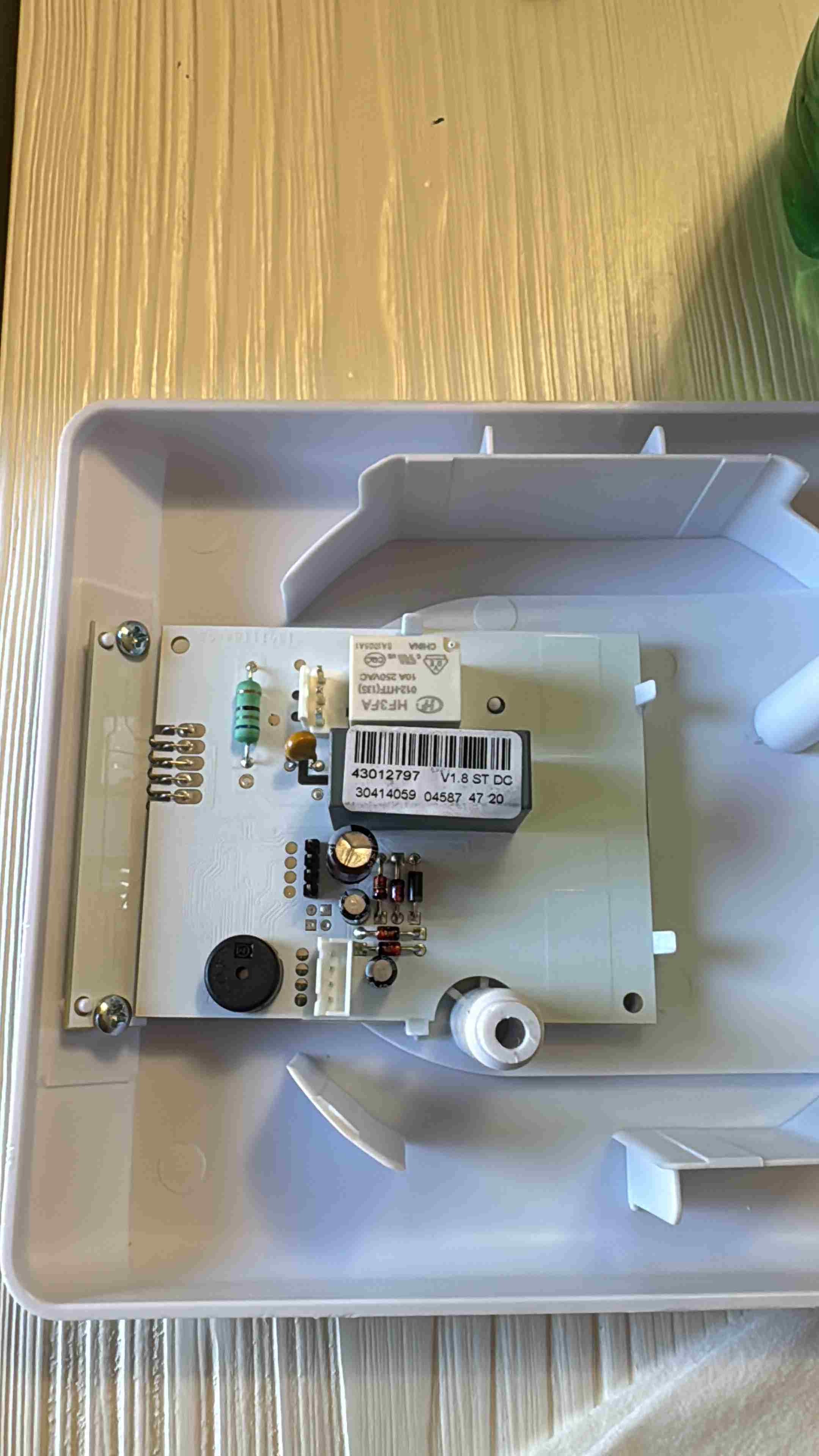

Luka5 Inserito: 28 giugno 2025 Segnala Inserito: 28 giugno 2025 ciao a tutti ho un problema col mio frigo in oggetto, ovvero il freezer funziona bene ma il frigo non raffredda più. Il frigo ha 4 anni; ho smontato la scheda che si trova nella parte superiore del frigo ma ovviamente non riesco a capire se il problema può essere quella o meno anche perché non vedo altri sensori o termostati. Qualcuno può aiutarmi a capire? quella scheda fa anche da termostato? carico anche una foto grazie a chi mi risponderà
Stefano Dalmo Inserita: 28 giugno 2025 Segnala Inserita: 28 giugno 2025 Da quanto vedo dal modello è un frigo statico, quindi di semplice fattura . in base a quanto riporti , dovresti avere il motore sempre in moto , bene , cioè male , se fa così si è bucato il circuito e sta perdendo gas.
Luka5 Inserita: 28 giugno 2025 Autore Segnala Inserita: 28 giugno 2025 si il frigo è statico e il motore fa poco rumore tant'è ho pensato non funzionasse pero il freezer congela. ho provato anche a sbrinarlo completamente e ora lo riacceso ma quello che vorrei capire da qualcuno esperto eè se la scheda della foto fa anche da termostato e forse cambiandola funziona di nuovo o c'è qualche altro termostato da qualche parte nel frigo che non vedo. se serve allego altre foto grazie
panama Inserita: 30 giugno 2025 Segnala Inserita: 30 giugno 2025 X essere un Candy ti è durato anche troppo
Stefano Dalmo Inserita: 1 luglio 2025 Segnala Inserita: 1 luglio 2025 Il 28/06/2025 alle 12:59 , Stefano Dalmo ha scritto: dovresti avere il motore sempre in moto , bene , cioè male , se fa così si è bucato il circuito e sta perdendo gas. Non è chiaro?
lupo_66 Inserita: 5 ottobre Segnala Inserita: 5 ottobre Il 28/06/2025 alle 13:04 , Luka5 ha scritto: si il frigo è statico e il motore fa poco rumore tant'è ho pensato non funzionasse pero il freezer congela. ho provato anche a sbrinarlo completamente e ora lo riacceso ma quello che vorrei capire da qualcuno esperto eè se la scheda della foto fa anche da termostato e forse cambiandola funziona di nuovo o c'è qualche altro termostato da qualche parte nel frigo che non vedo. se serve allego altre foto grazie Ciao Luca ho lo stesso frigo, e ho dei problemi simili al tuo. Cioè non raffredda e a volte invece ghiaccia. da quello che ho capito la scheda elettronica è quella del termostato che hai fotografato tu. Hai risolto il prblema oppure no?
Alessio Menditto Inserita: 5 ottobre Segnala Inserita: 5 ottobre 1 ora fa, lupo_66 ha scritto: Hai risolto il prblema oppure no? Penso non lo sapremo mai, è da luglio 2025 che non entra in forum, ti consiglio di aprire una tua nuova discussione.
