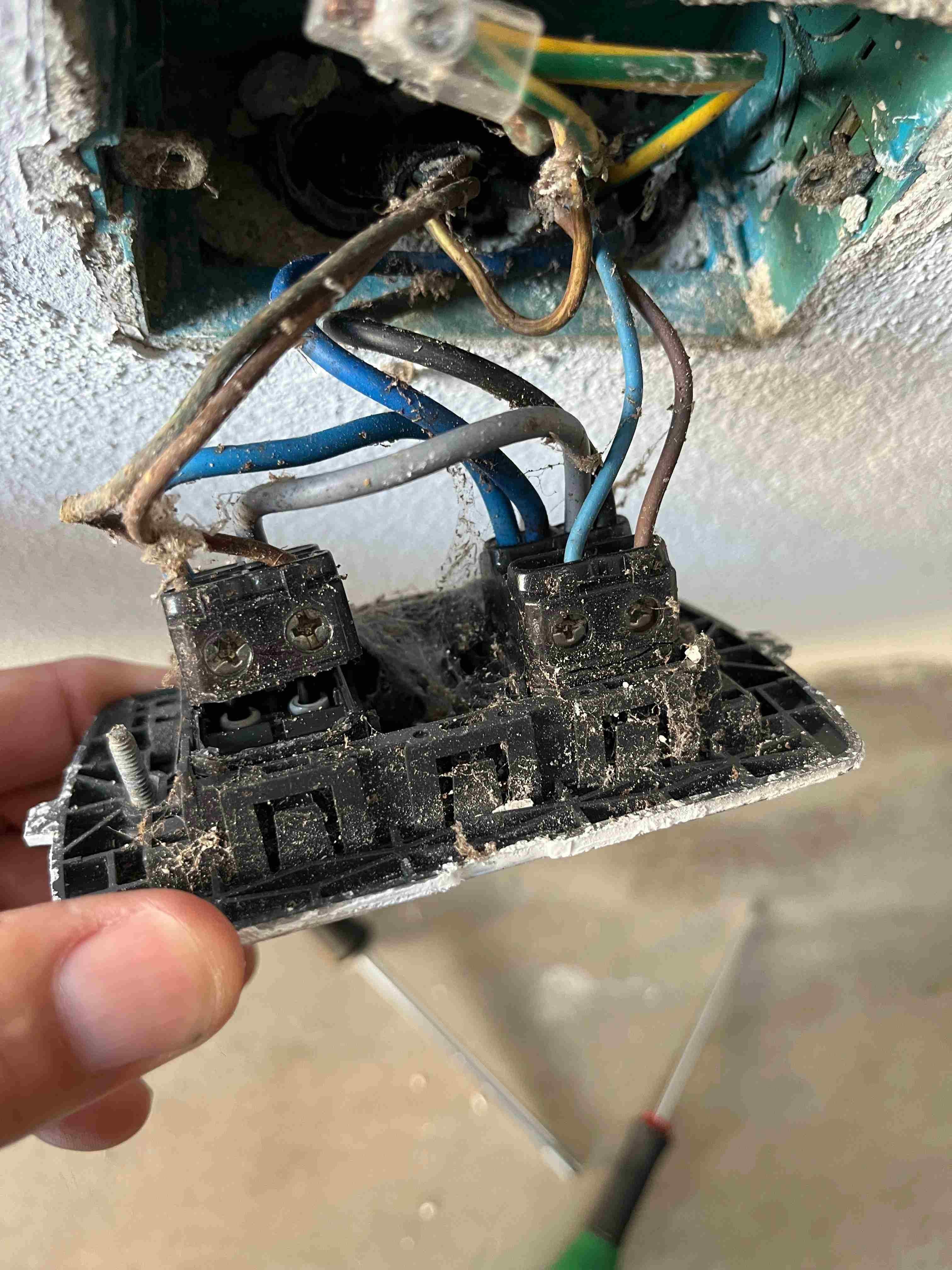

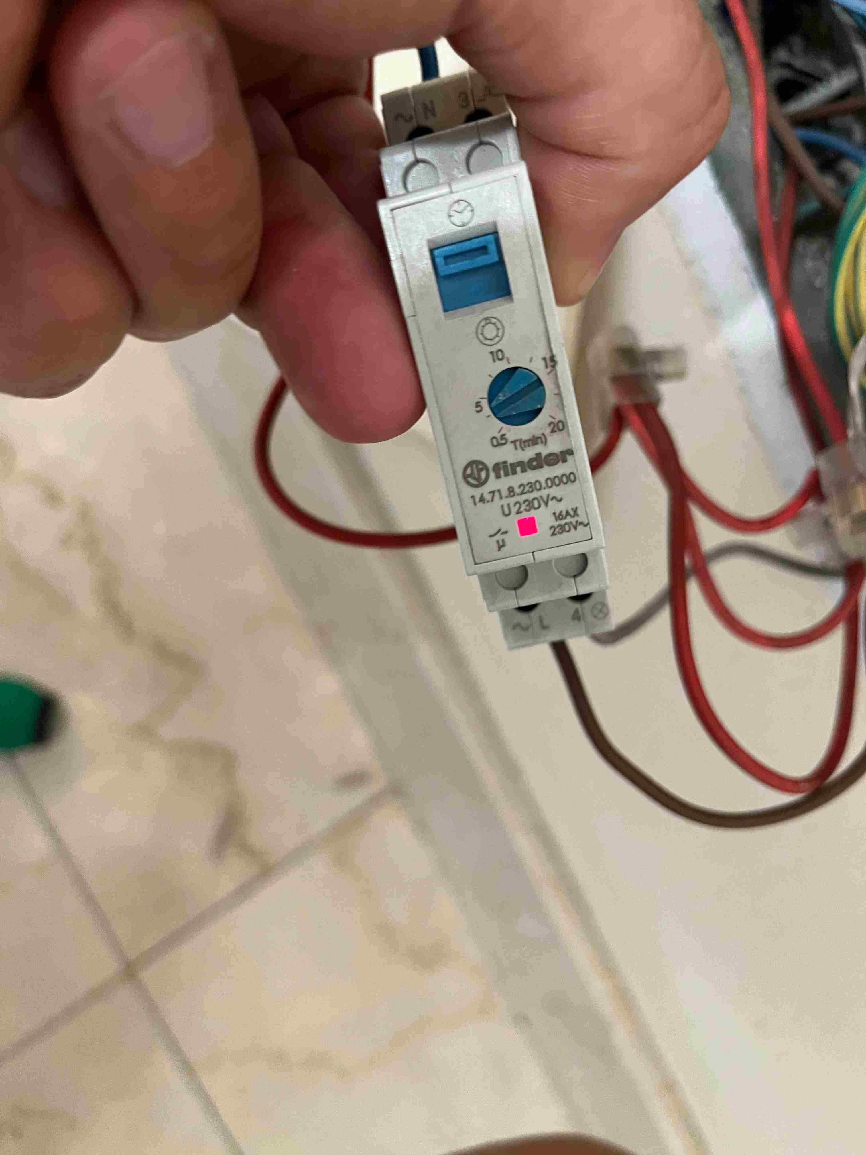

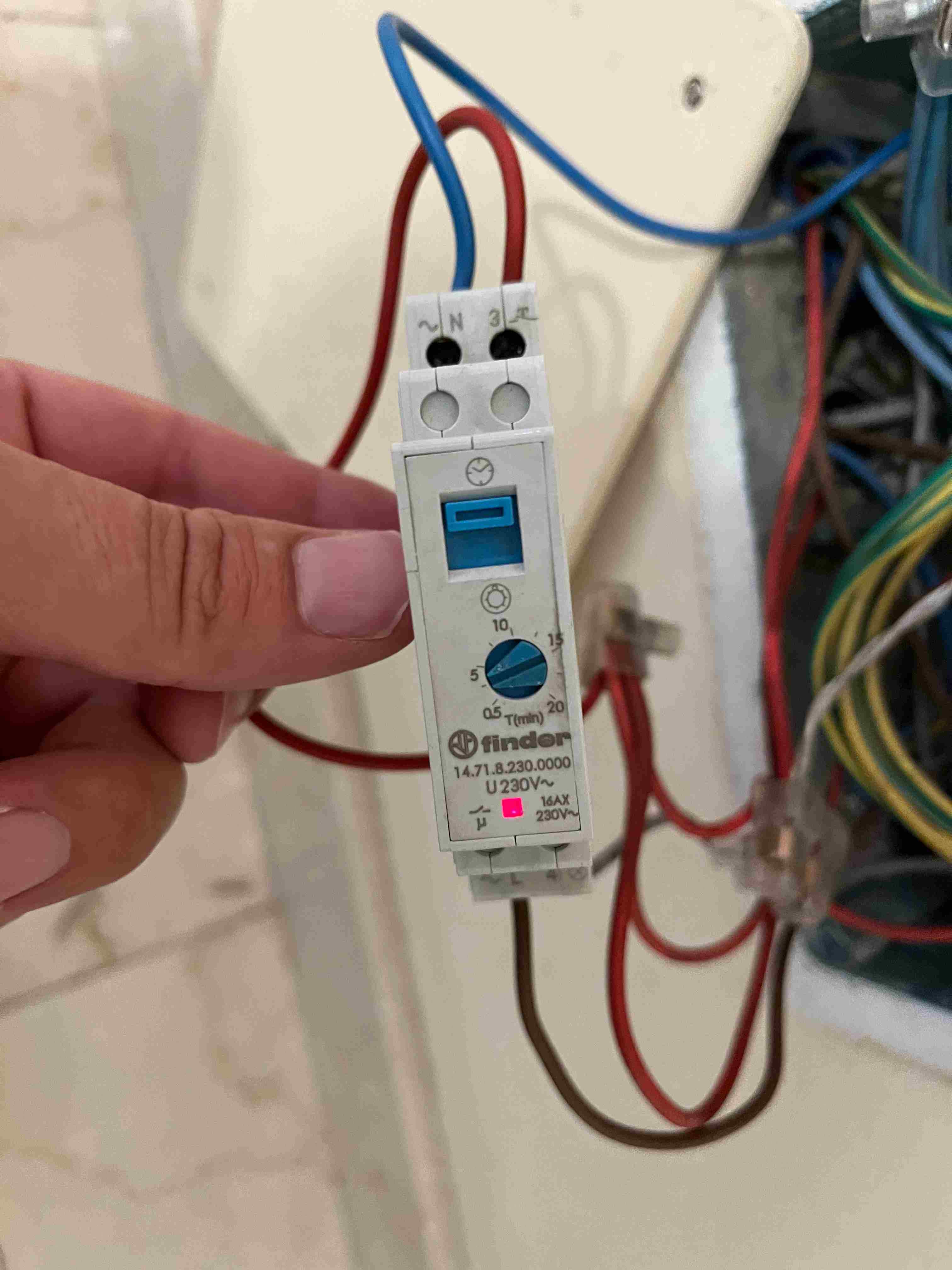

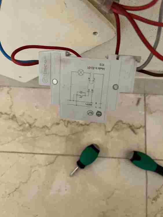

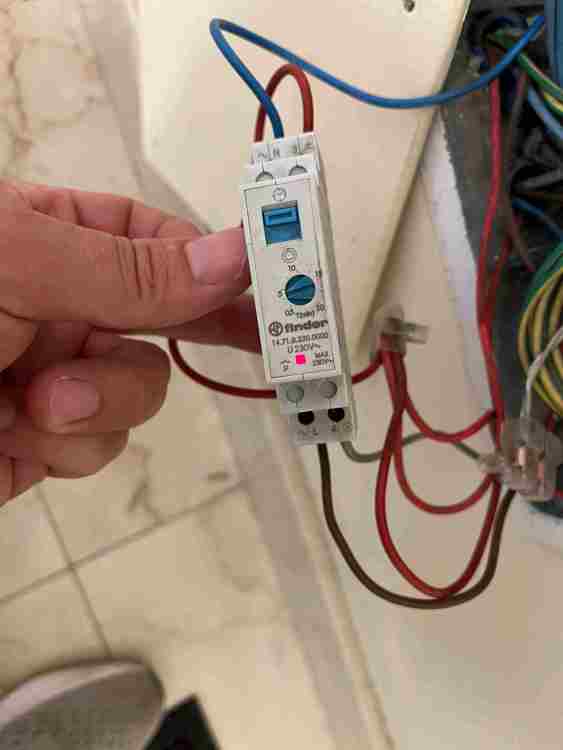

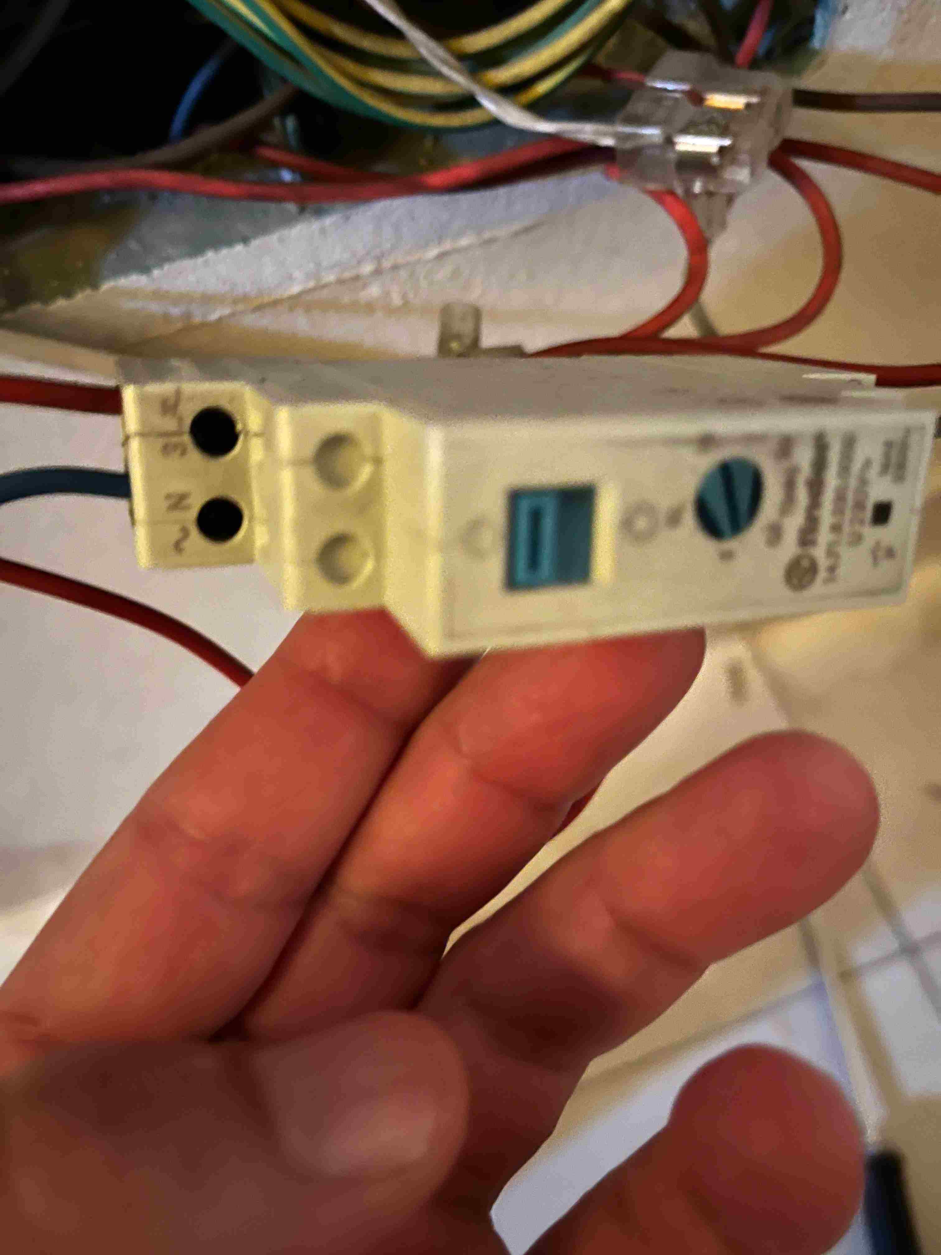

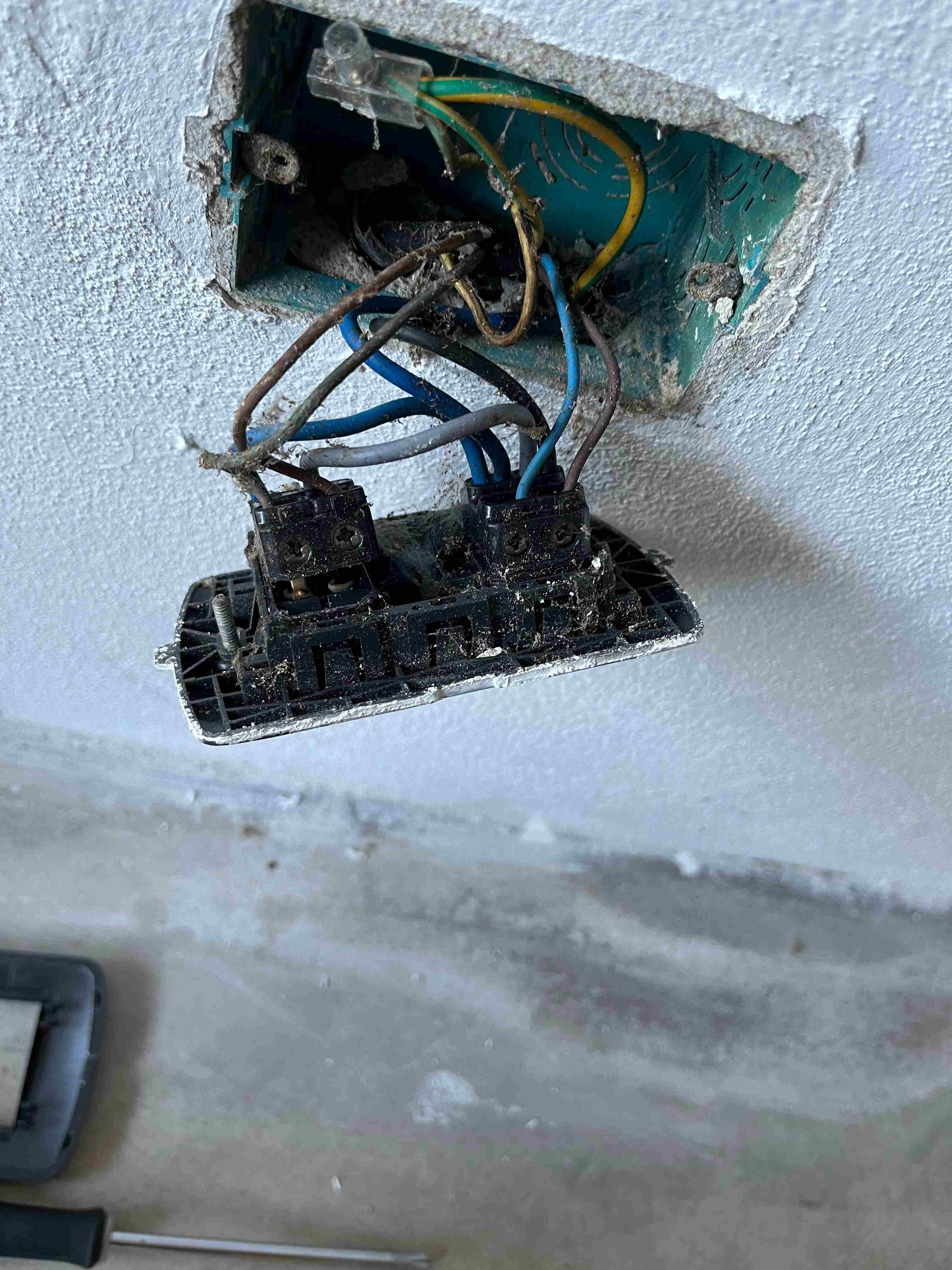

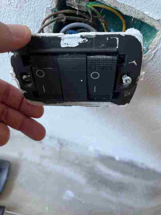

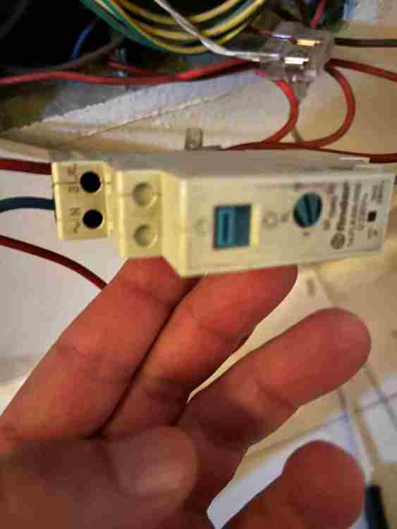

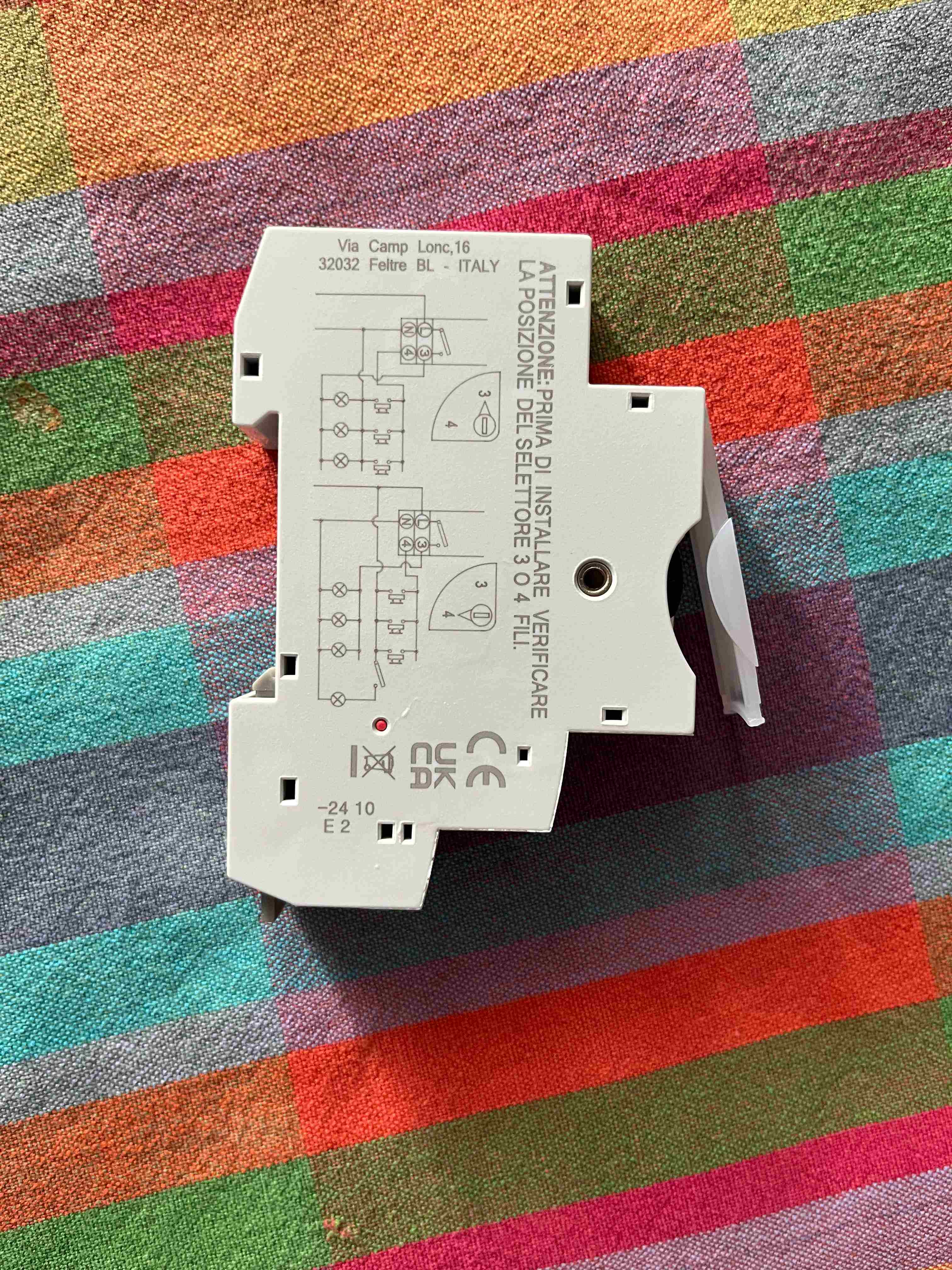

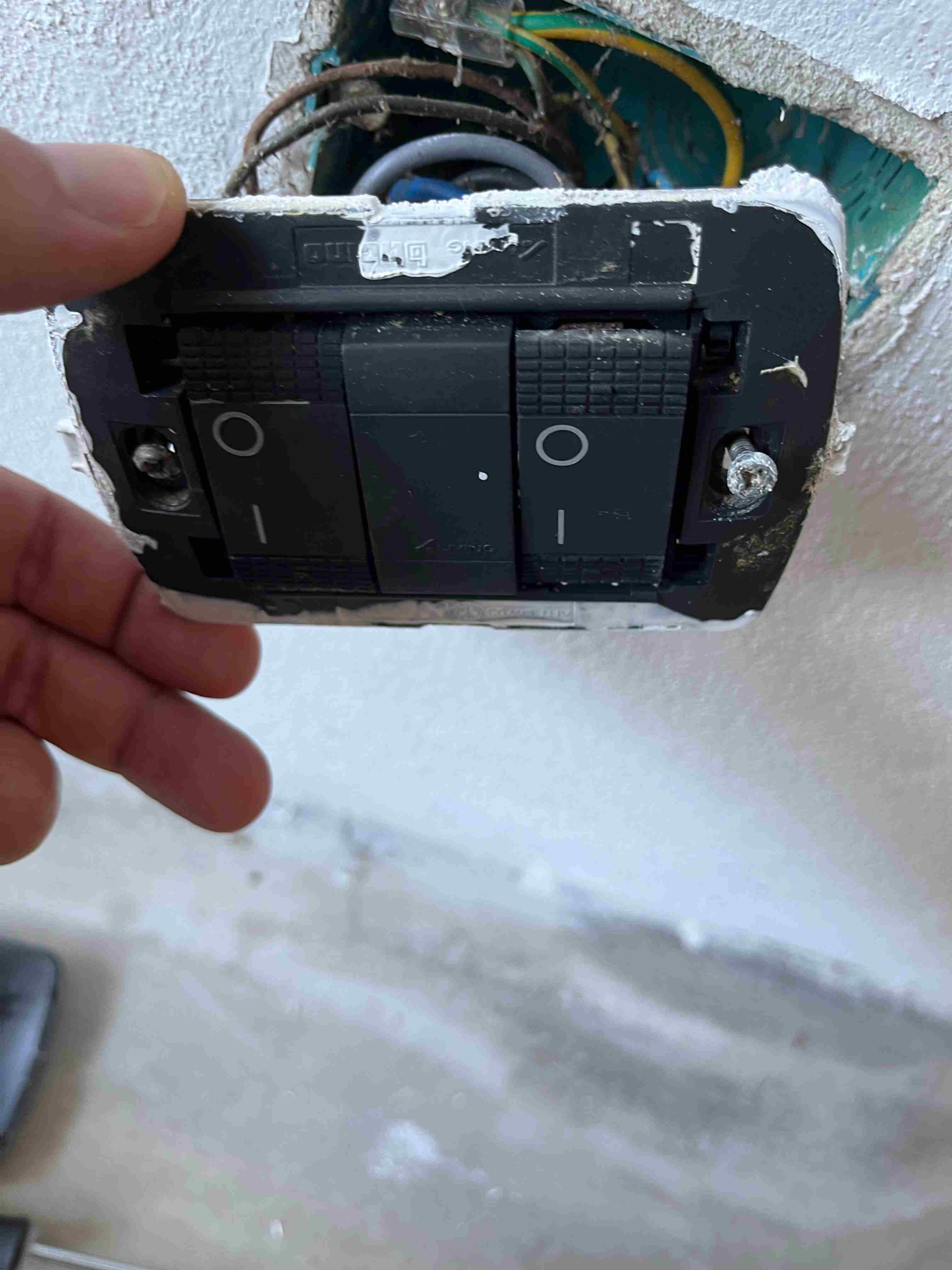

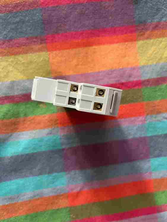

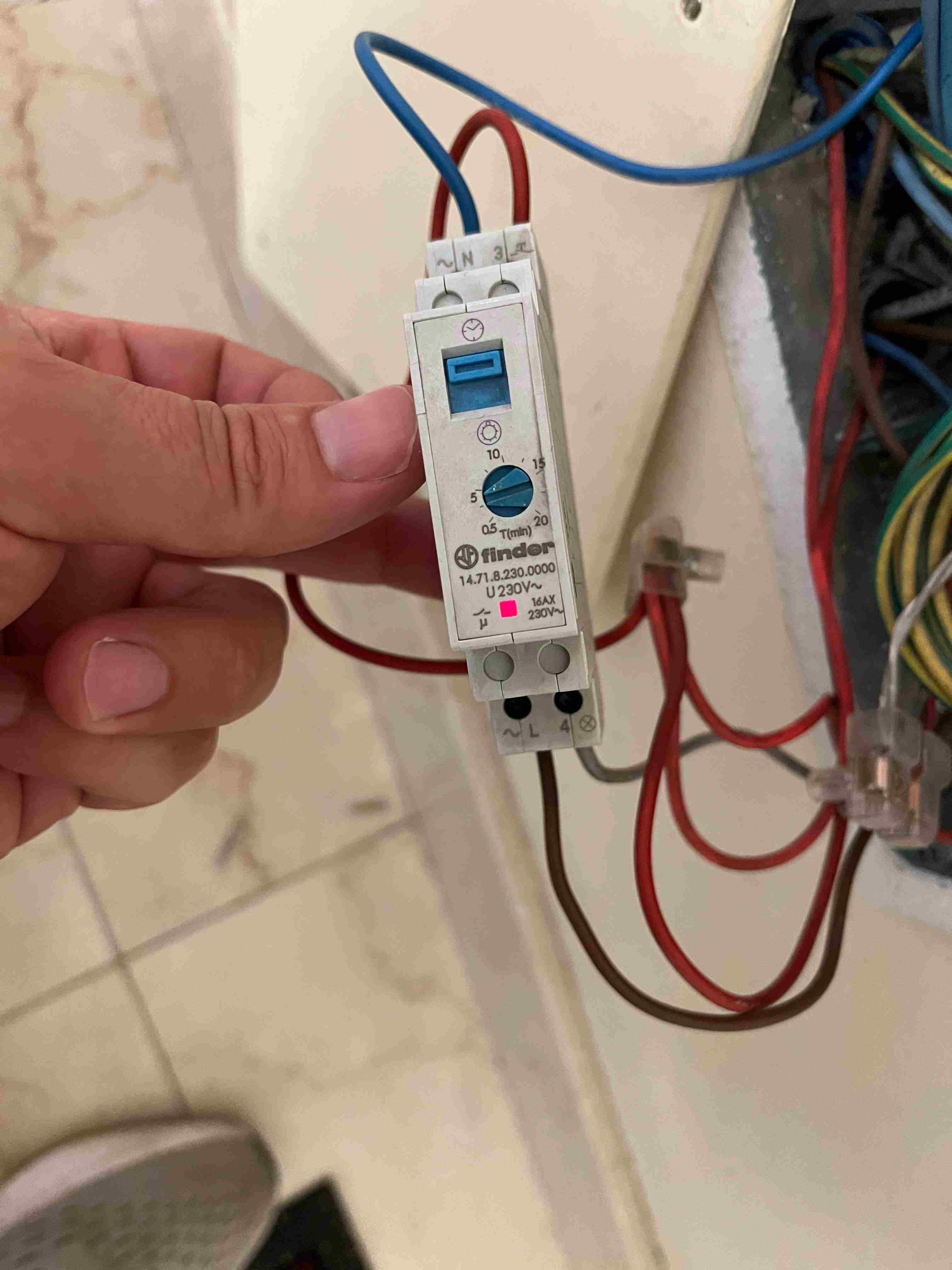

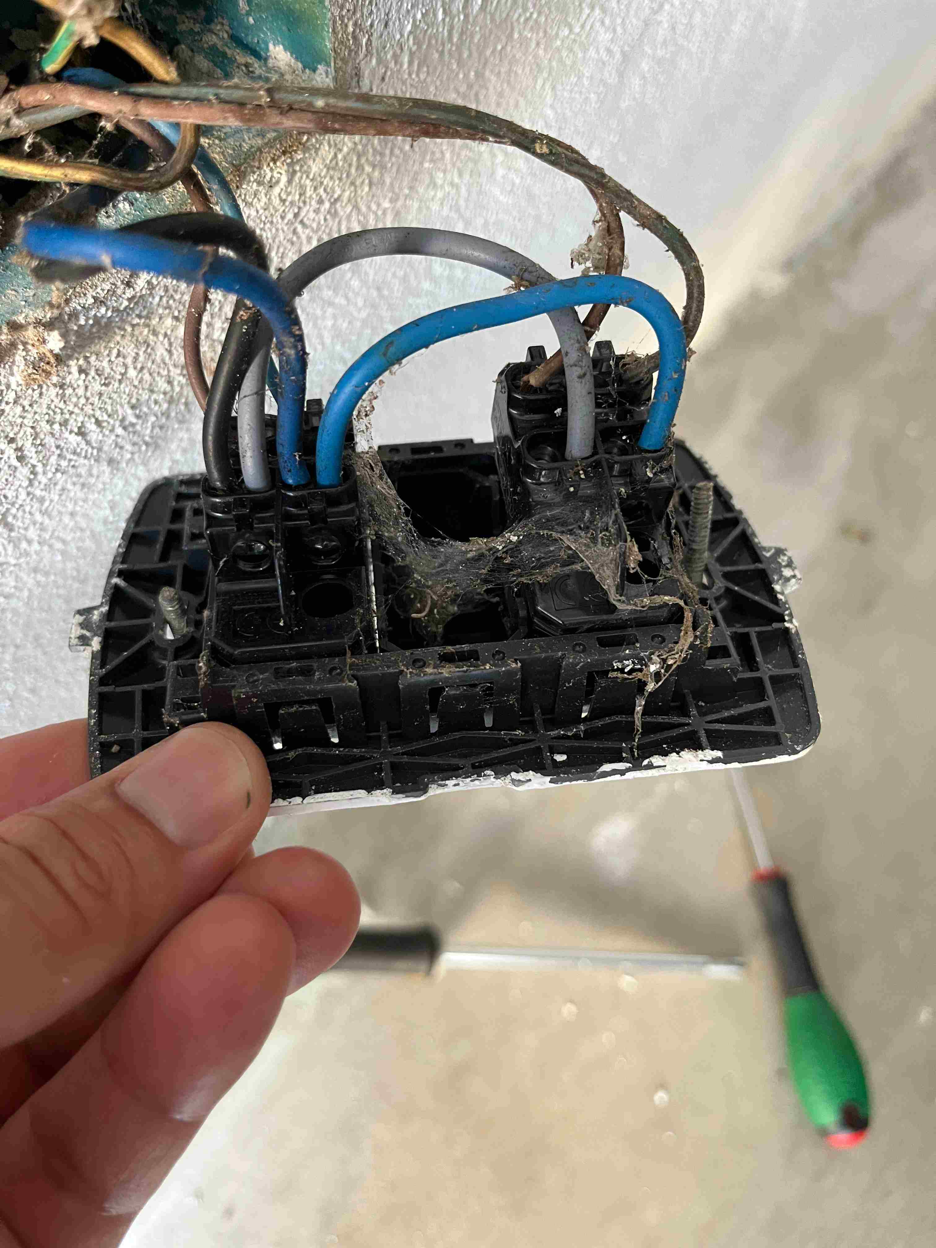

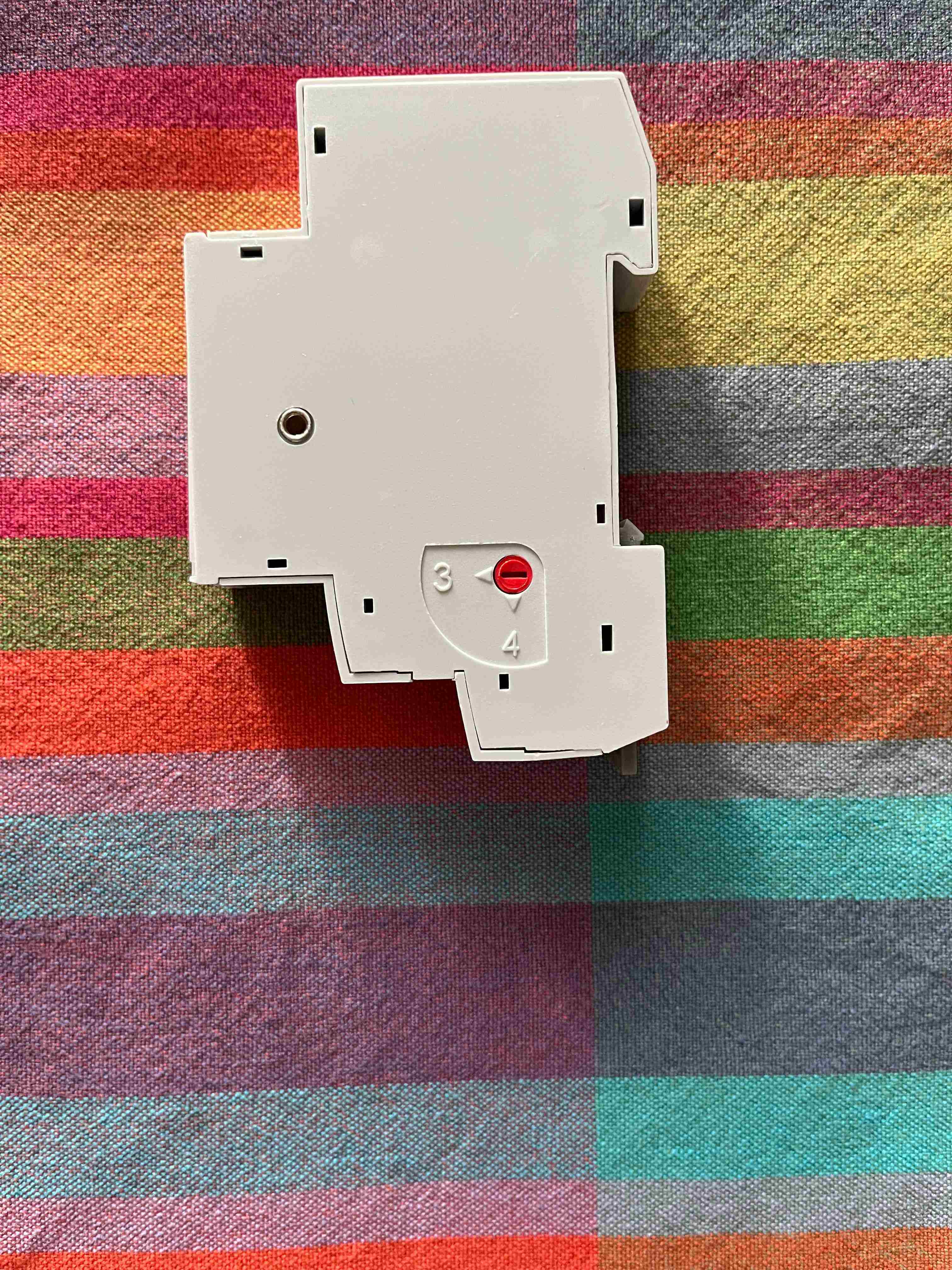

Francesco Pen
Buongiorno e buon sabato a tutti.
Stamattina mi sono alzato e ho trovato la luce delle scale accesa, scala e luci che condivido con mio cugino.
Le luci sono da sempre collegate al mio contatore, inizialmente era stato detto che avremmo fatto 10 anni a testa invece ne sono passati 17 e sono ancora attaccate a me.
Le luci una volta accese si spengono in autonomia dopo un tempo impostato.
Da oggi però il temporizzatore rimane sempre acceso, nonostante con due colpi secchi di cacciavite si sia sbloccato.
Ora però non risponde più nemmeno ai colpi di cacciavite devo per forza staccarlo, cosnsigli prima di cambiarlo?
Non penso siano gli interruttori perché ho provato con tutti e 4 a dare degli accendi e spegni nel caso fossero inchiodati.
Consigli?
Altro problema: ho il muro del bagno della doccia che è bagnato e dopo mesi mi è sorto il dubbio che potesse essere la pompa di scarico che ho in garage.
Bingo, provando a spegnere e accendere l'interruttore 1/0 ho notato che non va, quella affianco che è della suocera si attivava.
Smonto la placca, apro il frutto e trovo la sorpresa, interruttore andato.
Adesso procedo per la sostituzione.
Consigliate un alternativa di sotto marca? O visto che è accesso H24 va bene anche uno normale?
Per il temporizzatore posso prendere qualcosa del genere o consigliate altro?
Adesso ho scollegato il cavo blu per togliere alimentazione e spegnere le luci che attualmente sono accese no stop?
Io prima di cambiare il temporizzatore staccherei il filo rosso che collega i pulsanti. La foto è sfocata e sembra il morsetto 3 oppure 2.
Se la luce resta accesa il temporizzatore è da cambiare sennò devi cercare il pulsante biricchino smontandoli uno alla volta e staccando uno dei due fili.
Ricomperati lo stesso modello che non sbagli.
Francesco Pen
Ciao @drn5, staccando il cavo rosso le luci rimangono accese, per spegnerle ho dovuto staccare il blu.
quindi posso procedere all’acquisto?
domani o lunedì vado alla Tecno mat che ho a due passi.
Per l’interruttore bipolare da 16ah pensavo a un generico della serie my life sempre visto alla tecnol mat.
Grazie molte
1 ora fa, Francesco Pen ha scritto:
procedere all’acquisto?
direi proprio di si.
1 ora fa, Francesco Pen ha scritto:
pensavo a un generico
sempre che che vada bene in quel supporto.
Francesco Pen
grazie!
Oggi non riecco più ma domani vado alla tecnomat e vedo se trovo lì qualcosa altrimenti prendo questo da 9,99 più il trasporto.
Stamattina rivedendo il tutto noto che c’è un bel accrocchio dietro il bipolare, o è così che si fanno i collegamenti?
@drn ti chiedo un’ultima cosa, ma dal collegamento nella scatola delle luci scale, che vedi nella foto sotto, si capisce come poter cambiare l’allaccio delle luci scala facendola passare da me a mio cugino?
Non vorrei che chiamando un elettricista anche questo diventa matto (sempre se viene).
Si va bene. Il collegamento da usare dovrebbe essere quello con la levetta sul 4.
Francesco Pen
Grazie @drn5, lo porto da 3 a 4 con un piccolo cacciavite e poi provo a montarlo.
Grazi e buona giornata.
  • 2 months later...
Dopo mesi ho messo il timer sopra citato, appena messo ronzava, provato anche a metterlo sia su 3 che su 4, ma niente, o è difettato, o sbaglio io qualcosa ma c'è poco da sbagliare.
comunque non so se è stata una coincidenza ma si è rotto l'interruttore.
Adesso rimontato quello vecchio e va, ma non so fino a quando...
  • 8 months later...
Francesco Pen
Buongiorno dopo questo tempo e dopo aver cambiato il pulsante si è presentato di nuovo lo stesso problema e allora ho comprato un altro temporizzatore solo che collegandolo in questo modo noto che le luci non si accendono.
ma si accendono solo se sposto l’interruttore del temporizzatore dal puntino nero a quello della lampada sempre accesa.
Allego foto
Di Temporizzatori "Luci Scale" ne esistono di tante Marche e Modelli.
A sua volta ciascuno di essi può essere compatibile con l' Impianto di tipo :
.  "a 3 fili" , col Neutro in comune tra Pulsanti e Lampade
..   e / o "a 4 fili" con Fase ai Pulsanti e Neutro alle Lampade .
...  [Un ulteriore tipo  usa Fase + Neutro +1 unico "Ritorno" per i Pulsanti che azionati alimentano
direttamente le Lampade, poi il Timer continua a dare Tensione per il Tempo impostato .]
Non sapendo cosa attualmente sta causando l' Avaria,
( potrebbe essere anche un filo staccato da qualche parte  )
per prendere dimestichezza con il "Luci Scale" 😉 ,
suggerirei di testare " al Banco" i Temporizzatori in tuo possesso con l' ausilio di una Spina,
un Portalampada, un Pulsante, alcuni spezzoni di filo elettrico e qualche Morsetto .
Sia nella configurazione "a 3 fili" che in quella "a 4 fili" per verificare quanti di essi sono funzionanti,
 prima di tornare a comprarne un altro !
[  Ricordando  che  :
.  il Finder vuole i Pulsanti al Morsetto 3 e le Lampade al 4,
..  Mentre l' altro viceversa Pulsanti al Morsetto 4 e le Lampade al 3, e in più va impostato
il Selettore su 3 se i Pulsanti ricevono il Neutro  e su 4 se ricevono la Fase .]
  A valle di ciò, si rende necessario verificare se tutti i 4 Fili " arrivano" dall' Impianto , ad esempio  :
.  Identificata la Fase, tra essa e il  Neutro può funzionare un Elettroutensile o una Lampadina
ad Incandescenza ?
.. Dal filo dei Pulsanti arriva la Fase = 4 fili o il Neutro = 3 Fili , oppure Niente ☹️ ?
...  Solo mentre vengono premuti oppure fisso ?
In modo da accendere la stessa Lampadina di prova ( o un Ronzatore se torna più comodo )
....  Nel caso di Impianto " a 4 fili", unendo i 2 Ritorni, all' azionamento di ciascun Pulsante,
vengono alimentate le Luci ?
Fai sapere cosa riscontri !
Buona giornata !
Francesco Pen
Buongiorno pier, a fare tutte le prove descritte non sono capace, ma ti chiedo comunque una cosa, confermi che il collegamento è corretto?
Ovviamente fermo restando che quello guasto ha collegamenti giusti in quanto così funzionava, quello che ho comprato per la seconda volta mi è stato consigliato e mi viene il dubbio. Grazie
Se ci rifacciamo al primo post e alla foto del collegamento del timer originale, che ha lavorato per anni, si vede che:
- fase (F) è filo marrone
- neutro (N) è filo blu
- rosso è il filo pulsanti
- grigio è quello lampade
Se non ci sono giri di fase o neutro strani, se i collegamenti ai pulsanti (pulsanti mi raccomando e non interruttori) e alle lampade sono a posto, il collegamento 3 sul nuovo timer è quello giusto.
Francesco Pen
39 minuti fa, drn5 ha scritto:
il collegamento 3 sul nuovo timer è quello giusto.
Ciao @drn5, cosa intendo per collegamento 3? Non intendi la freccia rossa che io ho messo su 4 vero?
Intendo il collegamento in cui la levetta è sul 3.
Se guardi lo schema del temporizzatore vecchio vedrai che i pulsanti scale avevano il neutro così come lo schema del nuovo timer con la levetta sul 3.
Il nuovo timer nello schema con la levetta sul 4 prevede invece la fase sul pulsante.
Insomma...la differenza tra levetta sul 3 e levetta sul 4 è nell'uso di fase e neutro. Il tuo timer originale, a schema, prevedeva di portare sui pulsanti e sulle lampade il neutro. La stessa cosa prevista dallo schema del nuovo timer con levetta sul 3.
Modificato: da drn5
Francesco Pen
5 minuti fa, drn5 ha scritto:
Intendo il collegamento in cui la levetta è sul 3.
Se guardi lo schema del temporizzatore vecchio vedrai che i pulsanti scale avevano il neutro così come lo schema del nuovo timer con la levetta sul 3.
Il nuovo timer nello schema con la levetta sul 4 prevede invece la fase sul pulsante.
ahhhhhhh Grazie tante, allora è li l'errore, io l'ho messo sul 4!!!! Non l'avevi visto da foto? Lo porto su 3?
leva 4.jpg
Francesco Pen
Ciao @drn5, scusa il disturbo, mi confermi che devo spostare da 4 a 3 il rotante rosso?
