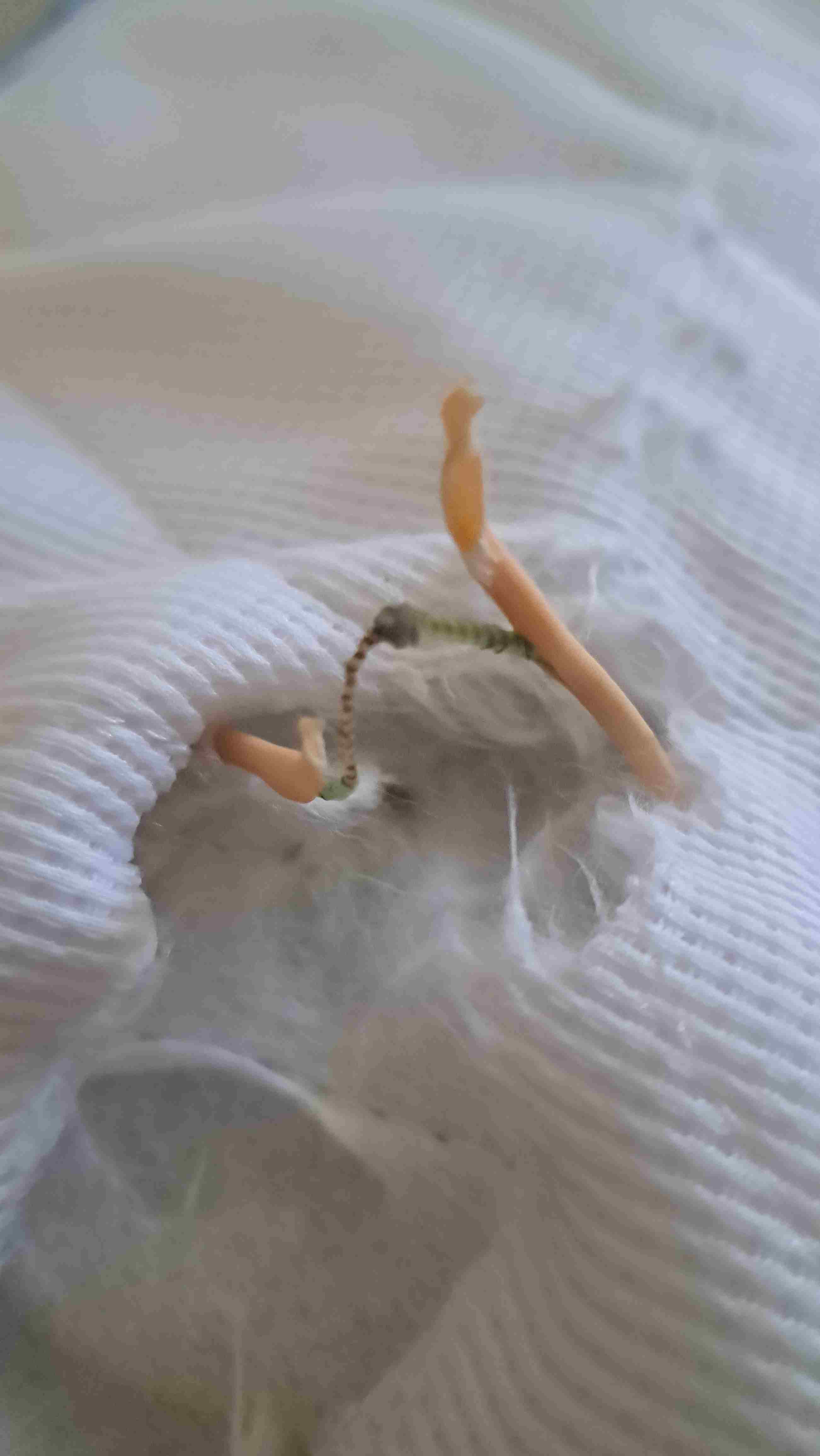

ciocciobello Inserito: 28 giugno 2025 Segnala Inserito: 28 giugno 2025 Vorrei sapere come ricollegare questi fili, in quando mentre la lavavo mi è capitato questo, non funziona più solo da questo lato
Livio Orsini Inserita: 28 giugno 2025 Segnala Inserita: 28 giugno 2025 Di che apparechio si tratta? Dalla foto non è che si capisca molto.
ALLUMY Inserita: 28 giugno 2025 Segnala Inserita: 28 giugno 2025 Potrebbe trattarsi di una termocoperta?
drn5 Inserita: 28 giugno 2025 Segnala Inserita: 28 giugno 2025 nel qual caso meglio buttarla..c'è gente che ci è morta....
camp1 Inserita: 29 giugno 2025 Segnala Inserita: 29 giugno 2025 (modificato) Una giuntura in una termocoperta deve essere perfetta, meglio dell'originale, altrimenti meglio buttare via tutto come ti hanno già suggerito. Va usato un cavo ad hoc per alte temperature, es con guaina in silicone, giunzione saldata, guaina termorestringente autoestinguente e rinforzata a sigillare il tutto, se non hai esperienza in tal senso, lascia perdere ed, ovviamente non pensare di usare tranquillamente la metà che funziona. Modificato: 29 giugno 2025 da camp1
