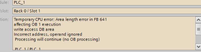

Velocità Trasmissione dati RS 485 scheda CB 1241
Vi ringrazio tutti, purtroppo  il mio capo è super incasinato quindi mi manda diciamo allo "sbaraglio" e quando chiedo qualcosa,non sempre mi è di aiuto. ma Voi SI per fortuna!!!
Spero un giorno di essere io al Vostro posto e poter aiutare gli altri..
Ora mi guardo il secondo video 🙂
Buona continuazione a tutti
Il 30/06/2025 alle 15:16 , Marco Fornaciari ha scritto:
A spanne hai qualcosa che non va nel programma.
1- se configuri la porta a 19.2 devi metetrlo anche in ingresso al blocco di comunicazione, e magari anche gli altri parametri
2- come gestisci il comando di comunicazione sei troppo veloce **
3- e in error code cosa c'è scritto?
Ma sarebbe meglio che mettessi anche la resistenza di terminazione.
Crea un clock a 300/500 mS, setti un bit e con quel bit dai star su fronte di salita, quindi resetti il bit con Done; in serie al comando di star al blocco di comunicazione metti il negato dell'errore, e sempre con il negato dell'errore resett il bit di start e dai una segnalazione, che almeno sai cosa succede.
ciao, purtroppo ieri dopo aver spento e riacceso il quadro la CPU è andata in errore. E la comunicazione con il modulo RS485 NON funziona,se la tolgo dall OB1 la CPU torna in RUN e si resetta l'errore.
