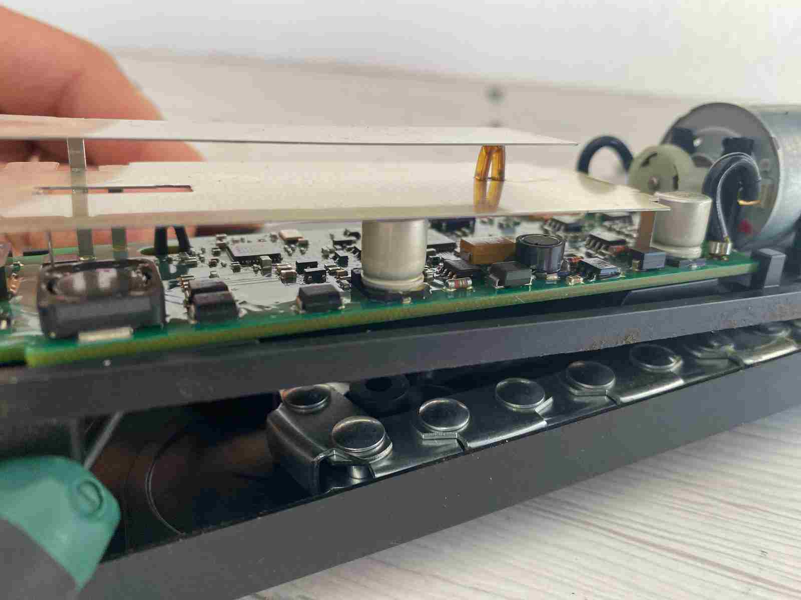

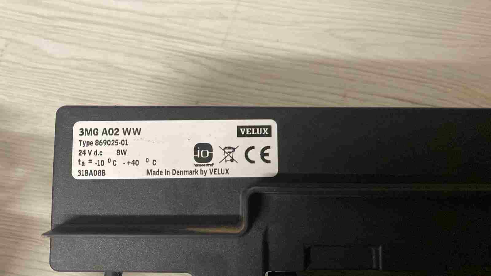

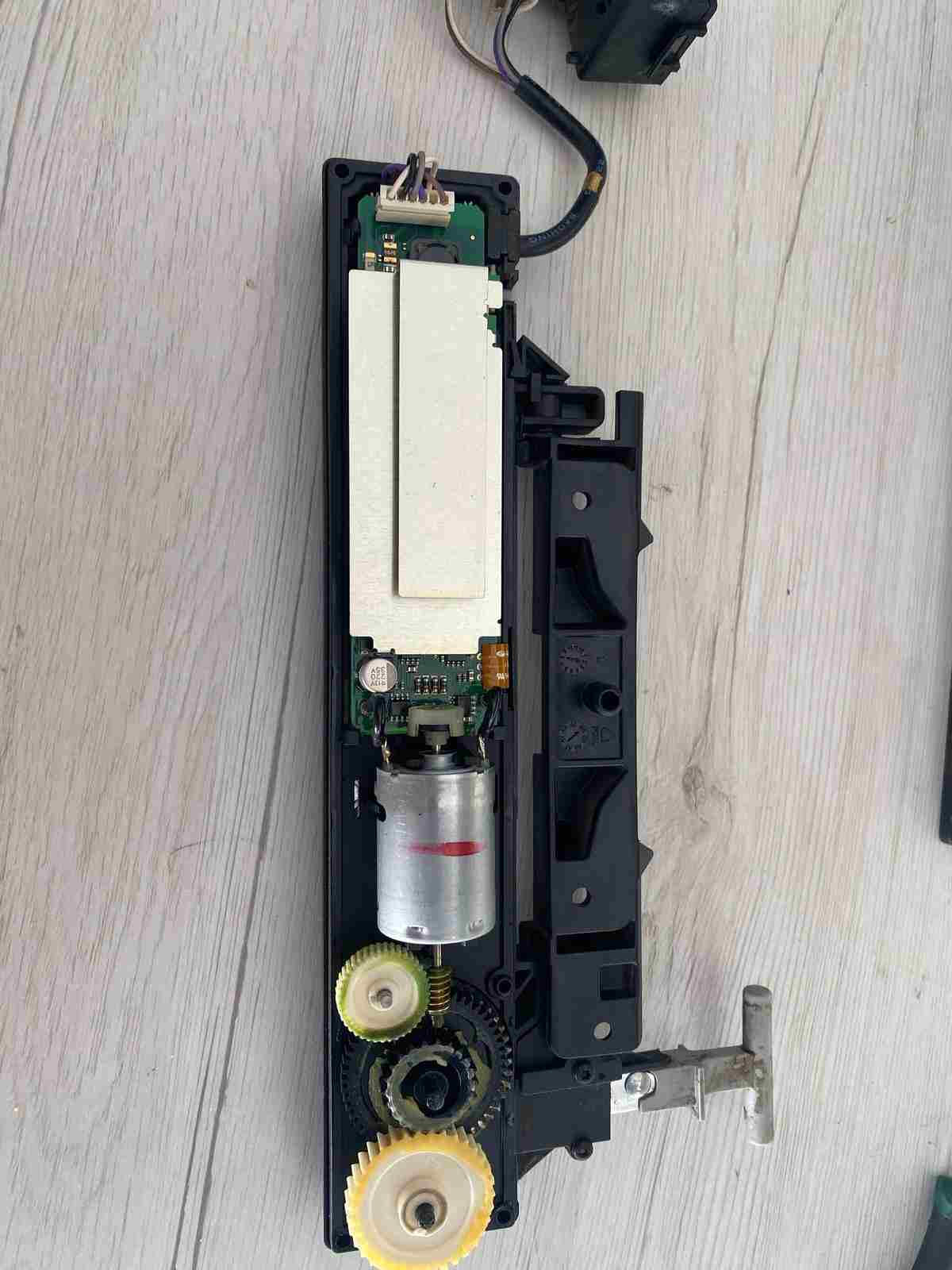

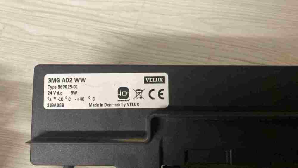

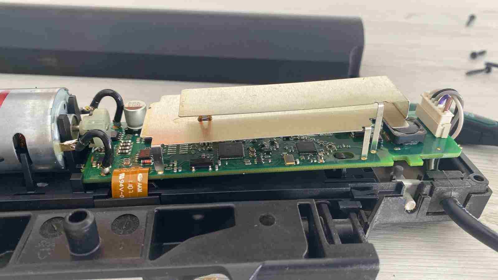

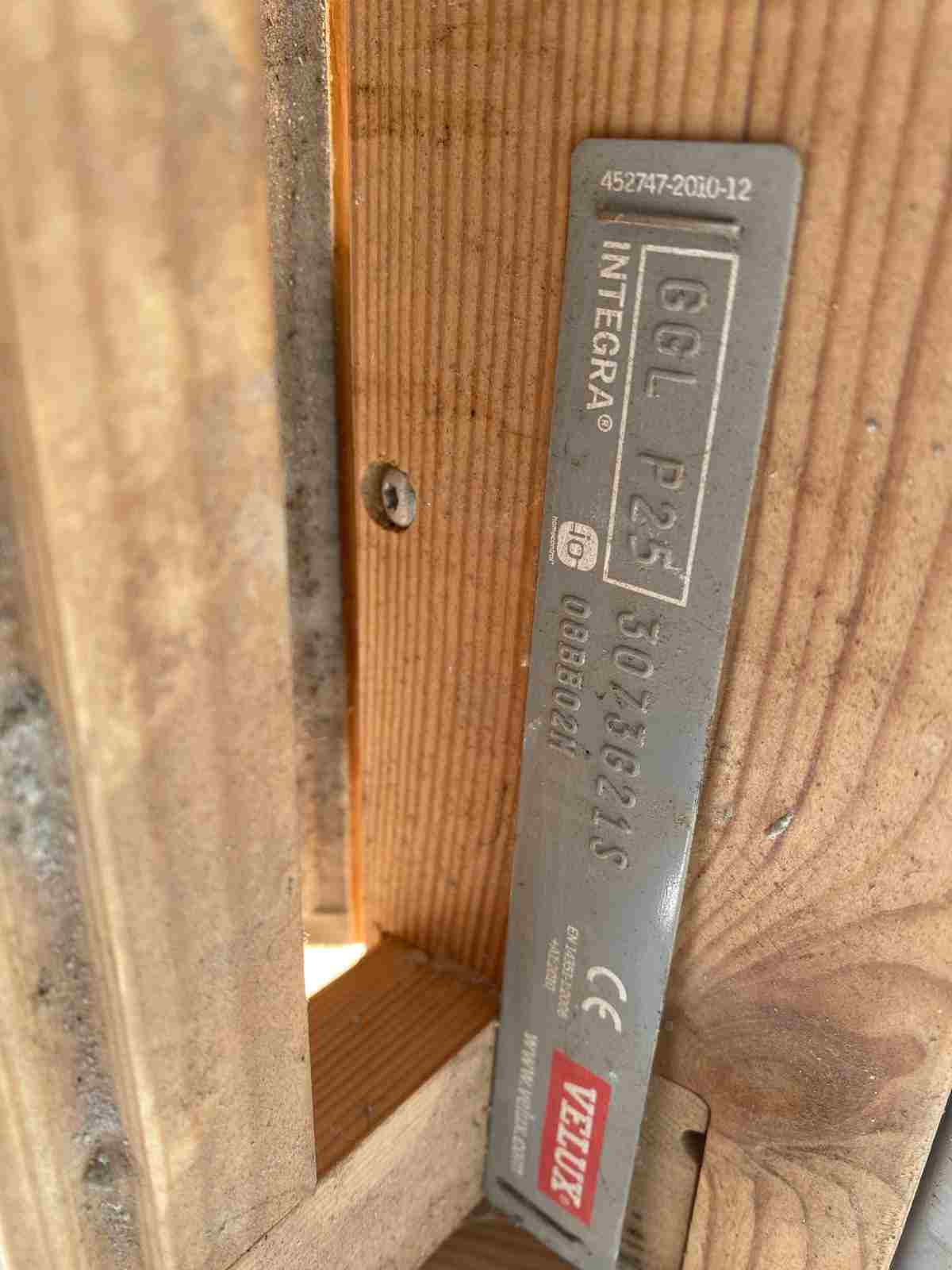

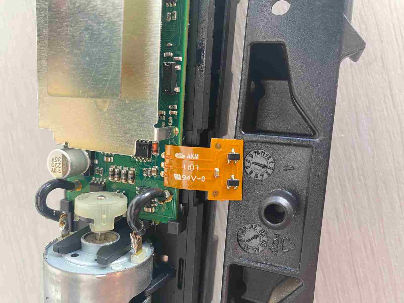

Buongiorno a tutti.
Spero di essere nella sezione giusta, nel caso mi scuso in anticipo!
Ho un problema con il riconoscimento del telecomando di un abbaino Velux Integra; in pratica, pur seguendo le istruzioni del dispositivo, non viene riconosciuto/associato il telecomando. Sentita l'assistenza, dopo comunque aver effettuato il reset come da manuale e non avendo ottenuto risultati, quest'ultima mi dice che occorre sostituire l'intero blocco motore (che comunque, dopo aver effettuato l'apertura manualmente, si chiude quando interviene il sensore pioggia). Chiedo cortesemente se è capitato a qualcuno e come ha risolto. Premetto che ho guardato attentamente la scheda alla ricerca di componenti guasti ma non ho rilevato anomalie.
Allego foto
Grazie per l'attenzione
Lorenzo
Stefano Dalmo
Scusa , ma qualche notizia in più magari  può essere utile.
hai solo un telecomando o più ?
hai utilizzato il sistema col telecomando fino a poco fa?.
