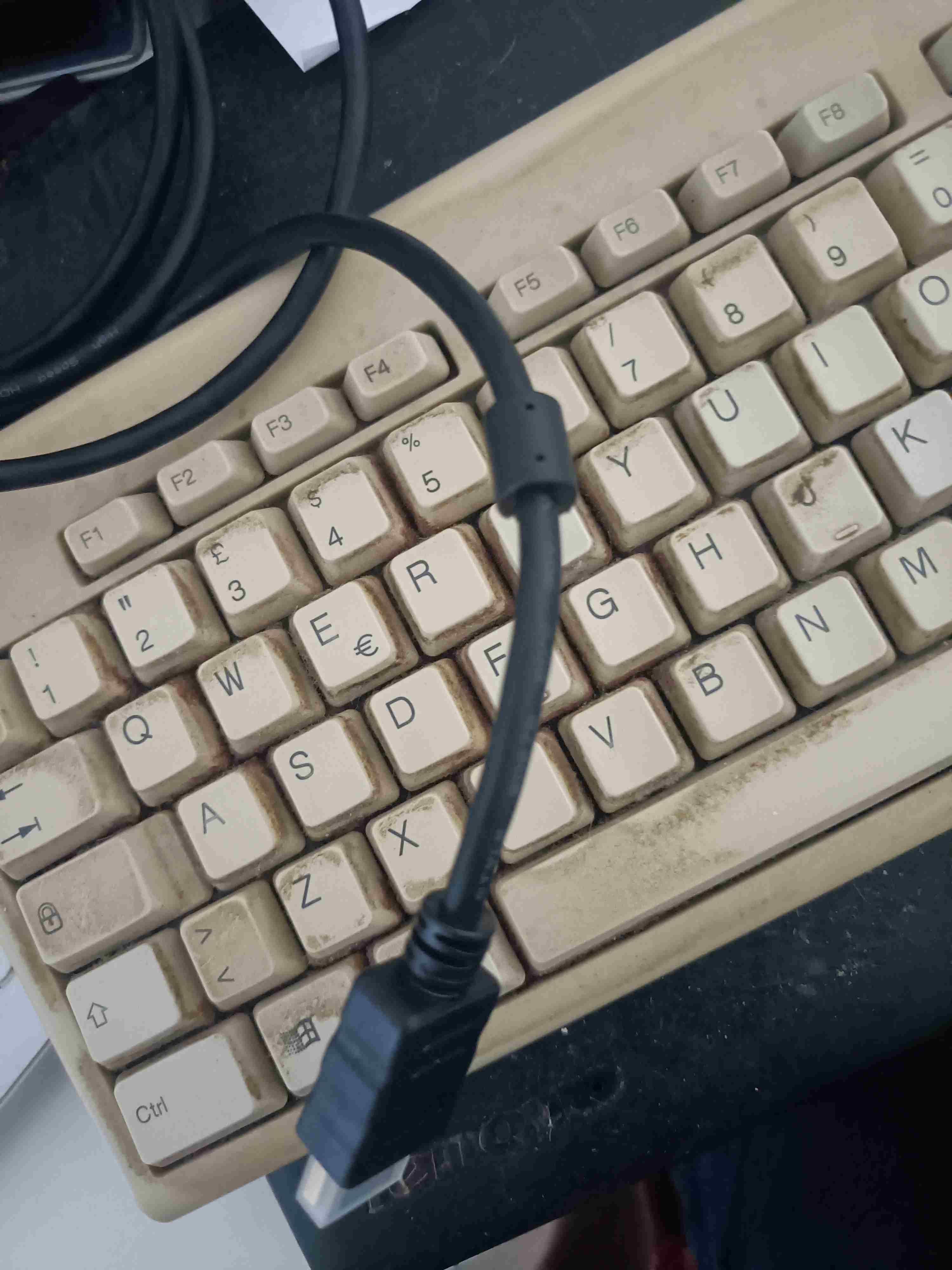

Monitor schermo nero quando suona telefonino
Buon giorno a tutti,
sono ignorante in elettronica.
Ho questo problema: quando mi chiamano al mio vecchio telefonino Samsung S4 mini, il monitor (Samsung pure lui) del mio computer desktop che è collegato al case con un cavo HDMI, si spegne per poi riaccendersi 4-5 secondi dopo.
Il telefonino ed il monitor sono a circa un metro di distanza, sono sulla stessa scrivania.
Non so quanto devo preoccuparmi e non so cosa fare, a parte mettere il telefonino in un' altra stanza, per eliminare il problema.
Grazie a quelli che vorranno rispondere!
Potrebbe essere proprio il cavo HDMI a captare i segnali del cellulare mandando in crisi il monitor.
Prova con un altro cavo, magari schermato e con le ferriti accanto ai connettori. Facci sapere se così si è risolto.
  • 2 weeks later...
IMG20250714182658.thumb.jpg.863cf8c123373335fc56975a1a2620df.jpgGrazie Allumy, ho finalmente trovato un cavo HDMI con due pezzi di ferrite vicino agli attacchi. Il cavo che ho trovato è molto sottile, la metà di quello vecchio, e i pezzi di ferrite hanno un diametro di 1 cm. Questi sono forse i motivi per cui anche con questo cavo il monitor si spegne quando ricevo telefonate
Il fatto che sia sottile mi dà da pensare che non sia schermato, e quelle due piccole ferriti non sono sufficienti.
Puoi tentare a schermarlo tu con della carta stagnola, avvolgendola al cavo e fissandola con del nastro isolante, e collegandola in qualche modo ai case del pc + monitor (quelli hanno il collegamento a terra?)
  • 3 months later...
Il 14/07/2025 alle 20:33 , GinoB52 ha scritto:
IMG20250714182658.thumb.jpg.863cf8c123373335fc56975a1a2620df.jpgGrazie Allumy, ho finalmente trovato un cavo HDMI con due pezzi di ferrite vicino agli attacchi. Il cavo che ho trovato è molto sottile, la metà di quello vecchio, e i pezzi di ferrite hanno un diametro di 1 cm. Questi sono forse i motivi per cui anche con questo cavo il monitor si spegne quando ricevo telefonate qui vicino al PC.
Sì, è molto probabile che sia proprio così: cavo molto sottile = schermatura quasi nulla, e le piccole ferriti da sole non riescono a “filtrare” i disturbi del telefonino quando parte la chiamata (in quel momento trasmette alla massima potenza).
Io farei qualche prova in quest’ordine:
Cavo HDMI più “serio”: uno un po’ più spesso, ben schermato, magari con ferriti più grandi o comunque di marca decente.
Uscita diversa: se il monitor/PC hanno anche DVI o DisplayPort, prova un collegamento alternativo per vedere se il problema sparisce.
In generale non è qualcosa di “pericoloso” per le apparecchiature, è solo fastidioso: con un cavo meglio schermato o spostando il telefono dovresti risolvere o almeno ridurre molto il problema.
