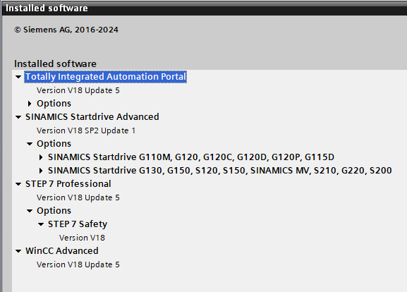

drn5 Inserito: 5 luglio 2025 Segnala Inserito: 5 luglio 2025 Ciao a tutti, mi capita una cosa strana alla quale non riesco a dare spiegazione. In TIA 18 il pulsantino è inattivo e non riesco a provare sul notebook il pannello comfort 1500 che sto sviluppando. Lo strano è che fino a qualche settimana fa questo problema non lo avevo, ed ora di punto in bianco è così su tutti i progetti fatti anche l'anno scorso con versioni dal tia14 al tia18. Non ho fatto aggiornamenti al Win10. Avete incontrato un simile problema ? Soluzioni o escamotage diversi dal "butta via tutto e vai in ferie!" Grazie in anticipo e buon fine settimana.
