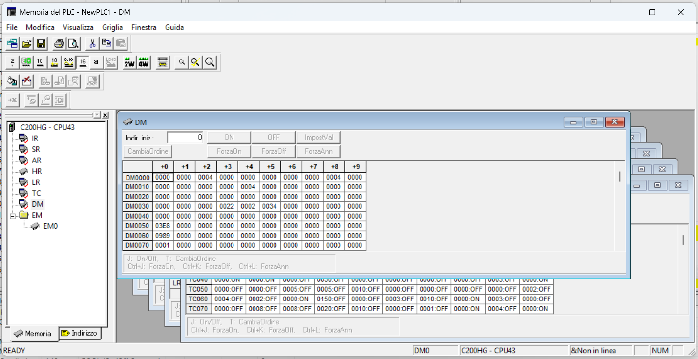

Pappardella Inserito: 9 luglio 2025 Segnala Inserito: 9 luglio 2025 Coao a tutti, ho fatto una sostituzione di una CPU Omron C200HG CPU 43, con un'altra uguale. Quando ho effettuato l'upload nel PLC, non sono riuscito a scaricare le funzioni estese. Mi dava un errore e mi indicava di controllare dei dp switch o le impostazioni della CPU. Qualcuno può darmi una mano? Cambiando la CPU occorre impostare anche gli indirizzamenti degli ingressi e uscite o questi vengono scaricati insieme al SW? Quali azioni sono necessarie prima di effettuare l'upload? Grazie come sempre, buona giornata!
Ctec Inserita: 9 luglio 2025 Segnala Inserita: 9 luglio 2025 Ecco qui: I segnali I/O di questi PLC sono definiti dall'hardware, nessuna impostazione. Da quello vecchio, se ci sono schede speciali, leggi tutte le DM e le CIO e reimpostale nel nuovo, altrimenti qualche configurazione di scheda può andare perduta (dipende da come è stato fatto il programma).
Pappardella Inserita: 10 luglio 2025 Autore Segnala Inserita: 10 luglio 2025 Grazie mille! Trovato il dip switch ed impostato a ON. Le variabili CIO le trovo sempre nel menuù della memoria, come da screenshot allegato? Mi sembra di non vederle...
Ctec Inserita: 10 luglio 2025 Segnala Inserita: 10 luglio 2025 Scusa, abitudine. Sui vecchi PLC si chiamano IR... La vecchiaia incalza
Pappardella Inserita: 11 luglio 2025 Autore Segnala Inserita: 11 luglio 2025 Grazie ancora! Ok provo. Quando ho provato il primo scaricamento, ho visto che all'accensione il PLC non andava in run automaticamente. Eppure la vecchia CPU va in run in autonomia. Non mi sembra ci sia qualche altro dip switch da impostare, c'è qualche impostazione da fare nella nuova CPU che mi è sfuggita? Non è già presente nel progamma vecchio che ho scaricato?
Marco Fornaciari Inserita: 11 luglio 2025 Segnala Inserita: 11 luglio 2025 (modificato) Se clicchi sulla casella impostazioni dell'albero a sinistra trovi tutto quello che ti serve per configurare la CPU. Ma in ogni caso se prendi il progetto originale e lo trasferisci completamente sulla nuova CPU va tutto a posto da solo. Importante per non trovarsi mal funzionamenti: dopo che hai fatto il trasferimento del programma fai creare la configurazione degli I/O alla CPU (funziona bene solo se fai così) poi la trasferisci nel progetto e salvi in un nuovo file. P.S. Spudoratamente nel 2025 reinstalle qualla CPU è andaresela a cercare: è fuori produzione anche per i ricambi da tanti anni. Modificato: 11 luglio 2025 da Marco Fornaciari
