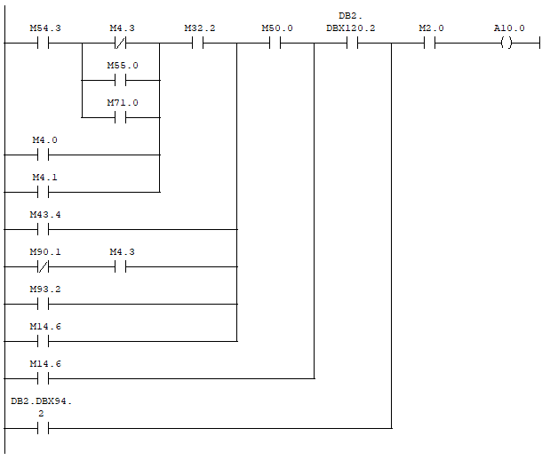

mariokravma Inserito: 14 luglio 2025 Segnala Inserito: 14 luglio 2025 devo mettere mani ad un software stra-pieno di logiche simili alla seguente: O M 54.3 U( ON M 4.3 O M 55.0 O M 71.0 ) O M 4.0 O M 4.1 U M 33.2 O M 43.4 O( ON M 90.1 U M 4.3 ) O M 93.2 O M 14.6 U M 50.0 O M 14.6 U DB2.DBX 120.2 O DB2.DBX 94.2 U M 2.0 = A 10.0 io fatico a capirle, voi come avreste fatto la stessa cosa in modo più leggibile? Grazie mille Grazie
Livio Orsini Inserita: 14 luglio 2025 Segnala Inserita: 14 luglio 2025 59 minuti fa, mariokravma ha scritto: io fatico a capirle, Prova a farla tradurre in KOP dal PC, se a te è più comprensibile. Io ho dato una scorsa veloce; quella è solo un'equazioni booleana; forse si può semplificare un po', magari applicando DeMorgan, ma ne vale la pena?
mariokravma Inserita: 14 luglio 2025 Autore Segnala Inserita: 14 luglio 2025 ho provato ma non è convertibile in KOP...
drn5 Inserita: 14 luglio 2025 Segnala Inserita: 14 luglio 2025 (modificato) già. Fosse stato scritto in KOP l'avrebbe tradotto in AWL, ma così mancano delle istruzioni "tappo" che servono al traduttore per la conversione. Niente da fare, se sono paginate di codice c'è da perderci la testa.. d'altronde 30 anni fa era normale scrivere così. Se poi manca il simbolico..auguroni. Modificato: 14 luglio 2025 da drn5
Marco Fornaciari Inserita: 14 luglio 2025 Segnala Inserita: 14 luglio 2025 In questo caso bisogna padroneggiare alla perfezione l'ordine di lettura ed esecuzione di quella CPU. Mano ai manuali. Quindi a mano lo converti in un KOP, poi magari lo riscrivi. 40 anni fa era normale scrivere cosi per chi ormai programmava da tempo, e qualla struttura non valeva per tutte le CPU: ogni x istruzioni bisognava appoggiarsi a un bit, magari di sistema. Il ladder e il KOP (che sono la stessa cosa) sono dei primi anni '80.
batta Inserita: 14 luglio 2025 Segnala Inserita: 14 luglio 2025 Dovrebbe essere così: 2 ore fa, drn5 ha scritto: d'altronde 30 anni fa era normale scrivere così Scrivere così era da masochisti anche quarant'anni fa. È un orrore oggi, e lo era anche negli anni '80. Io ho fatto larghissimo uso di AWL con gli S7-300/400, ed è un liguaggio che ancora oggi mi piace, perché è essenziale, ma non ho mai scritto segmenti simili. Quasi sempre scrivevo in AWL anche segmenti che volevo visualizzare in ladder, perché ero più veloce, ma ho sempre rispettato la sintassi per permettere la conversione in ladder. Per renderlo comprensibile anche in AWL, basterebbe spezzarlo in 3 o 4 parti, ed usare bit di appoggio. Oggi mi impongo di non usarlo più, anzi, se metto le mani su programmi che ancora hanno parti in AWL, quando posso li riscrivo in testo strutturato. A chi scrive simili obbrobri in AWL, bisognerebbe togliere la facoltà di utilizzare un computer.
Mattia Spoldi Inserita: 14 luglio 2025 Segnala Inserita: 14 luglio 2025 55 minuti fa, batta ha scritto: Scrivere così era da masochisti anche quarant'anni fa. 55 minuti fa, batta ha scritto: A chi scrive simili obbrobri in AWL, bisognerebbe togliere la facoltà di utilizzare un computer. Quanta verità in così poche parole il problema grosso è che recentemente ho dovuto mettere mano a macchine/impianti costruiti 3/4 anni fa e il software è ancora scritto così e se gli parli di strutturato ti ridono in faccia, perchè: "l'AWL è meglio, chi programma in SCL è solo un informatico fighetto", il giorno che mamma siemens deciderà di rimuovere l'AWL dal TIA prevedo grandi disastri nei vari uffici
drn5 Inserita: 14 luglio 2025 Segnala Inserita: 14 luglio 2025 1 ora fa, batta ha scritto: così era da masochisti anche quarant'anni fa Hai ragione, io intendevo che era normale usare AWL anche chilometrici. Non concordo sulla necessità dello scriverli in modo che potessero essere convertibili in KOP. Ritengo vergognoso l'assenza di un simbolico e ancor di più dei commenti. E qui @mariokravma parlava del 300, non certo di S5 dove scrivere era quasi un farsi del male. Quando ritocco il codice dei 300 di inizio 2000 uso il KOP e documento per chi ci metterà mano dopo di me. SCL è ottimo, ma quando è supportato da una buona IDE. Nel 300 era ancora troppo giovane.
Livio Orsini Inserita: 15 luglio 2025 Segnala Inserita: 15 luglio 2025 10 ore fa, batta ha scritto: Scrivere così era da masochisti anche quarant'anni fa. 10 ore fa, batta ha scritto: Per renderlo comprensibile anche in AWL, basterebbe spezzarlo in 3 o 4 parti, ed usare bit di appoggio. 10 ore fa, batta ha scritto: A chi scrive simili obbrobri in AWL, bisognerebbe togliere la facoltà di utilizzare un computer. Concordo pienamente con quanto affermato da Batta. Anch'io quando mi occupavo di PLC scrivevo programmi praticamente solo in AWL o simili di altre marche di PLC. Questo linguaggio e molto efficiente perchè molto vicino all'Hw della macchina, quasi come l'assembler per i micro processori. Però "est modus in rebus", come affermavano i latini! Non si può buttar giù decine di istruzioni in questo modo. Vorrei vedere che lo ha scritto riprendere il programma dopo qualche anno perchè è richiesta un modifica, anche banale. inoltre quel programma è fine a se stesso, non potrai mai riutilizzarlo.
mariokravma Inserita: 15 luglio 2025 Autore Segnala Inserita: 15 luglio 2025 12 ore fa, batta ha scritto: Dovrebbe essere così: Scrivere così era da masochisti anche quarant'anni fa. È un orrore oggi, e lo era anche negli anni '80. Io ho fatto larghissimo uso di AWL con gli S7-300/400, ed è un liguaggio che ancora oggi mi piace, perché è essenziale, ma non ho mai scritto segmenti simili. Quasi sempre scrivevo in AWL anche segmenti che volevo visualizzare in ladder, perché ero più veloce, ma ho sempre rispettato la sintassi per permettere la conversione in ladder. Per renderlo comprensibile anche in AWL, basterebbe spezzarlo in 3 o 4 parti, ed usare bit di appoggio. Oggi mi impongo di non usarlo più, anzi, se metto le mani su programmi che ancora hanno parti in AWL, quando posso li riscrivo in testo strutturato. A chi scrive simili obbrobri in AWL, bisognerebbe togliere la facoltà di utilizzare un computer. Grazie mille, lo rifarei volentieri ma purtroppo devo dedurre il funzionamento della macchina dal software, avevo intuito M2.0 fosse in serie a tutto ma solo perchè è l'emergenza altrimenti non ci sarei mai arrivato.
batta Inserita: 15 luglio 2025 Segnala Inserita: 15 luglio 2025 22 ore fa, drn5 ha scritto: Non concordo sulla necessità dello scriverli in modo che potessero essere convertibili in KOP. Su questo mi devo spiegare meglio. Scrivevo in modo che fossero convertibili in ladder segmenti che potrebbero assomigliare a questo. Quando c'erano calcoli,salti, ed altro che si prestava ad essere scritto in AWL, scrivevo in AWL e basta, ma erano segmenti con un flusso chiaro e lineare. Piuttosto che fare parentesi, usavo bit di appoggio, in modo da avere sempre logiche facilmente interpretabili. 22 ore fa, drn5 ha scritto: SCL è ottimo, ma quando è supportato da una buona IDE. Nel 300 era ancora troppo giovane. Assolutamente d'accordo. Con il "vecchio" Simatic Manager ho usato SCL solo in casi particolari, perché l'editor era pietoso. Oggi, con il TIA, dotato di quello che è il miglior editor di testo strutturato che mi sia mai capitato di usare, scrivo molto volentieri in testo strutturato. Però, ci sono casi dove l'AWL risulterebbe più efficiente. Ma, come detto nel precedente post, mi impongo di non usare più AWL perché, bene o male che sia, è un linguaggio che andrà a morire.
