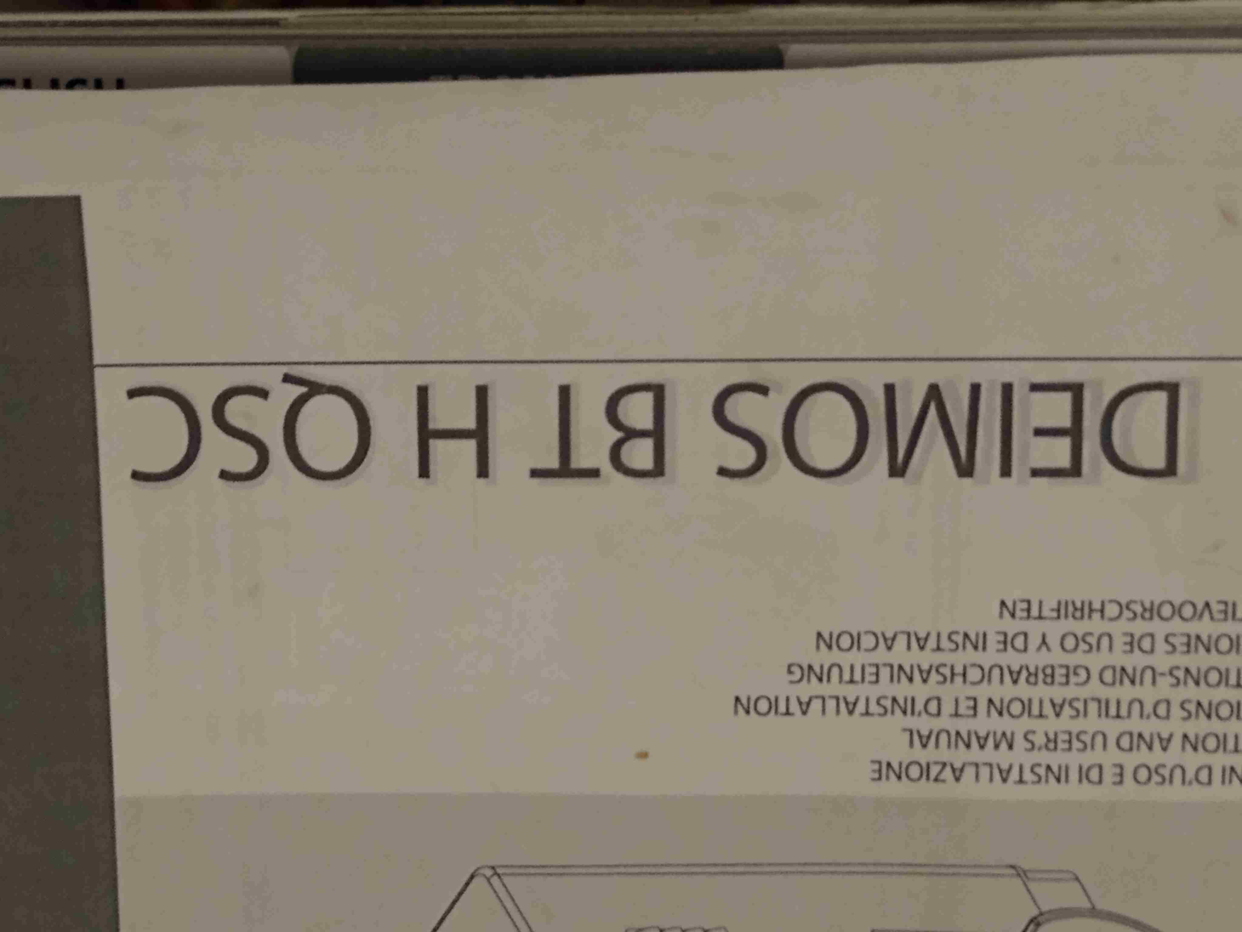

marino fabbri Inserito: 22 luglio 2025 Segnala Inserito: 22 luglio 2025 Buongiorno e grazie per avermi accettato, ho un problema con il sistema della BFT Deimos BT 700w, praticamente non parte il cancello scorrevole ,ho aperto la scheda e sul display appare la scritta Photo, ho controllato i fusibili ed ho trovato quello da 3.15A saltato, come lo sostituisco provo i relè dei sensori e funzionano passando con la mano, ma come attivo il telecomando, salta il fusibile dopo un secondo. Che cosa potrebbe essere accaduto alla centralina? Grazie a chi risponderà. Marino
Stefano Dalmo Inserita: 22 luglio 2025 Segnala Inserita: 22 luglio 2025 Stacca i cavi del lampeggiante e prova. poi stacca i cavi del motore e prova . fai sapere
ROBY 73 Inserita: 22 luglio 2025 Segnala Inserita: 22 luglio 2025 Ciao marino fabbri, 13 ore fa, marino fabbri ha scritto: ho un problema con il sistema della BFT Deimos BT 700w...........ho aperto la scheda e sul display appare la scritta Photo Magari mi sono perso qualcosa negli anni, ma non mi risulta questo modello, tanto meno una scheda con il display, o meglio c'era il vecchio DEIMOS 700, ma era a 230V ed aveva la scheda MIZAR o ALPHA e non hanno il display. Riesci a postare un paio di foto che vediamo la situazione? Anche perché una volta identificato il tutto, poi vediamo come bypassare le fotocellule ed eventualmente come procedere.
marino fabbri Inserita: 23 luglio 2025 Autore Segnala Inserita: 23 luglio 2025 Il 22/07/2025 alle 11:10 , Stefano Dalmo ha scritto: Stacca i cavi del lampeggiante e prova. poi stacca i cavi del motore e prova . fai sapere Avevo staccato i cavi motore ma niente, poi ho cambiato il MOSFET f1010z ma era buono e salta ancora, domani prova a staccare il lampeggiante
marino fabbri Inserita: 23 luglio 2025 Autore Segnala Inserita: 23 luglio 2025 22 ore fa, ROBY 73 ha scritto: Ciao marino fabbri, Magari mi sono perso qualcosa negli anni, ma non mi risulta questo modello, tanto meno una scheda con il display, o meglio c'era il vecchio DEIMOS 700, ma era a 230V ed aveva la scheda MIZAR o ALPHA e non hanno il display. Riesci a postare un paio di foto che vediamo la situazione? Anche perché una volta identificato il tutto, poi vediamo come bypassare le fotocellule ed eventualmente come procedere. Va bene , appena possibile, è il modello Deimos 700 ma garantisco che è a 24v. Ho notato che a cancello chiuso, attivo il telecomando e il lampeggiante si accende un mezzo secondo poi salta il fusibile da 3,15 e nonostante sia saltato, il motore apre tutto il cancello, poi rimetto il fusibile e come prende il consenso salta di nuovo ma questa volta il cancello rimane aperto.
ROBY 73 Inserita: 23 luglio 2025 Segnala Inserita: 23 luglio 2025 30 minuti fa, marino fabbri ha scritto: Avevo staccato i cavi motore ma niente,........... Ripeto, posta le foto, anche fronte e retro della scheda
marino fabbri Inserita: 23 luglio 2025 Autore Segnala Inserita: 23 luglio 2025 23 ore fa, ROBY 73 ha scritto: Ciao marino fabbri, Magari mi sono perso qualcosa negli anni, ma non mi risulta questo modello, tanto meno una scheda con il display, o meglio c'era il vecchio DEIMOS 700, ma era a 230V ed aveva la scheda MIZAR o ALPHA e non hanno il display. Riesci a postare un paio di foto che vediamo la situazione? Anche perché una volta identificato il tutto, poi vediamo come bypassare le fotocellule ed eventualmente come procedere. Va bene , appena possibile, è il modello Deimos 700 ma garantisco che è a 24v. Ho notato che a cancello chiuso, attivo il telecomando e il lampeggiante si accende un mezzo secondo poi salta il fusibile da 3,15 e nonostante sia saltato, il motore apre tutto il cancello, poi rimetto il fusibile e come prende il consenso salta di nuovo ma questa volta il cancello rimane aperto.
marino fabbri Inserita: 23 luglio 2025 Autore Segnala Inserita: 23 luglio 2025 Intanto ho queste, domani faccio il retro scheda.
ROBY 73 Inserita: 23 luglio 2025 Segnala Inserita: 23 luglio 2025 1 ora fa, marino fabbri ha scritto: è il modello Deimos 700 ma garantisco che è a 24v. Sì, il motore è a 24VDC, ma non è un Deimos 700, ma un Deimos BT, per questo non mi tornavano "i conti", guarda anche il manuale: https://www.telecomando-esma.com/media/wysiwyg/IT/PDF/BFT_ARES_HQSC-D_IT_.pdf Per conferma ho guardato anche in un vecchio catalogo del 2011, anno di costruzione del tuo motore (o per lo meno della scheda): Comunque, non importa,........ quindi, per l'errore "ErF1" che si vede ora a display, questo indica un: Finecorsa non sbloccati dopo la manovra di avvio - Il contatto dell'ultimo finecorsa rilevato non si è chiuso dopo un comando di avvio - Motore sbloccato - Guasto hardware del circuito degli ingressi del finecorsa Mentre per l'errore "Phot" che indicavi ieri, prova a fare un ponte stabile con un pezzo di filo tra i morsetti 21 e 24 e vedi se funziona. Attenzione che così le fotocellule saranno inibite Posta anche una foto della scheda intera che vediamo tutti i collegamenti, grazie
marino fabbri Inserita: 24 luglio 2025 Autore Segnala Inserita: 24 luglio 2025 8 ore fa, ROBY 73 ha scritto: Sì, il motore è a 24VDC, ma non è un Deimos 700, ma un Deimos BT, per questo non mi tornavano "i conti", guarda anche il manuale: https://www.telecomando-esma.com/media/wysiwyg/IT/PDF/BFT_ARES_HQSC-D_IT_.pdf Per conferma ho guardato anche in un vecchio catalogo del 2011, anno di costruzione del tuo motore (o per lo meno della scheda): Comunque, non importa,........ quindi, per l'errore "ErF1" che si vede ora a display, questo indica un: Finecorsa non sbloccati dopo la manovra di avvio - Il contatto dell'ultimo finecorsa rilevato non si è chiuso dopo un comando di avvio - Motore sbloccato - Guasto hardware del circuito degli ingressi del finecorsa Mentre per l'errore "Phot" che indicavi ieri, prova a fare un ponte stabile con un pezzo di filo tra i morsetti 21 e 24 e vedi se funziona. Attenzione che così le fotocellule saranno inibite Posta anche una foto della scheda intera che vediamo tutti i collegamenti, grazie Trovato il manuale, più tardi posto altre foto del cablaggio
ROBY 73 Inserita: 24 luglio 2025 Segnala Inserita: 24 luglio 2025 14 ore fa, marino fabbri ha scritto: Trovato il manuale, Quindi questo: https://www.atecnica.fr/file/ist-bft-h-qscd-ma-vecchio-modello-deimos-bt-manuale-istruzioni-collegamenti-i101104.pdf Attendiamo il resto, perché le due schede anche se molto simili, la "QSC H" ha il morsetto 27 FAULT BAR in più rispetto a quella della foto di ieri "HQSC-D".
marino fabbri Inserita: 25 luglio 2025 Autore Segnala Inserita: 25 luglio 2025 Aggiornamento, sono riuscito ad attivare il funzionamento del cancello grazie al consiglio di Stefano Dalmo, staccando i fili 8 e 9 che vanno ad alimentare il lampeggiante, il fusibile non salta più!!! ho provato a mettere un fusibile da 2A invece di 3,15A e non salta, mi metterò alla ricerca del modulo B LTA24 R1 che sarebbe già il secondo in 10 anni, (il primo aveva altri problemi senza far saltare il fusibile) ho visto sul web un modello che si adatta a quello originale della Dieffematic (costa pochissimo) a led con disposizione antenna 24v ac/dc quasi quasi visto le recensioni prendo quello sapendo che se si dovesse danneggiare salta di nuovo il fusibile. Grazie ancora dei preziosissimi consigli. Marino
marino fabbri Inserita: 25 luglio 2025 Autore Segnala Inserita: 25 luglio 2025 Il 22/07/2025 alle 11:10 , Stefano Dalmo ha scritto: Stacca i cavi del lampeggiante e prova. poi stacca i cavi del motore e prova . fai sapere Trovato il problema, modulo lampeggiante in corto, per adesso è distaccato, poi metterò un kit lampeggiante a led. Grazie ancora per le utilissime informazioni.
ROBY 73 Inserita: 25 luglio 2025 Segnala Inserita: 25 luglio 2025 17 ore fa, marino fabbri ha scritto: Aggiornamento, sono riuscito ad attivare il funzionamento del cancello grazie al consiglio di Stefano Dalmo,.......... Ottimo! Ciao prego
