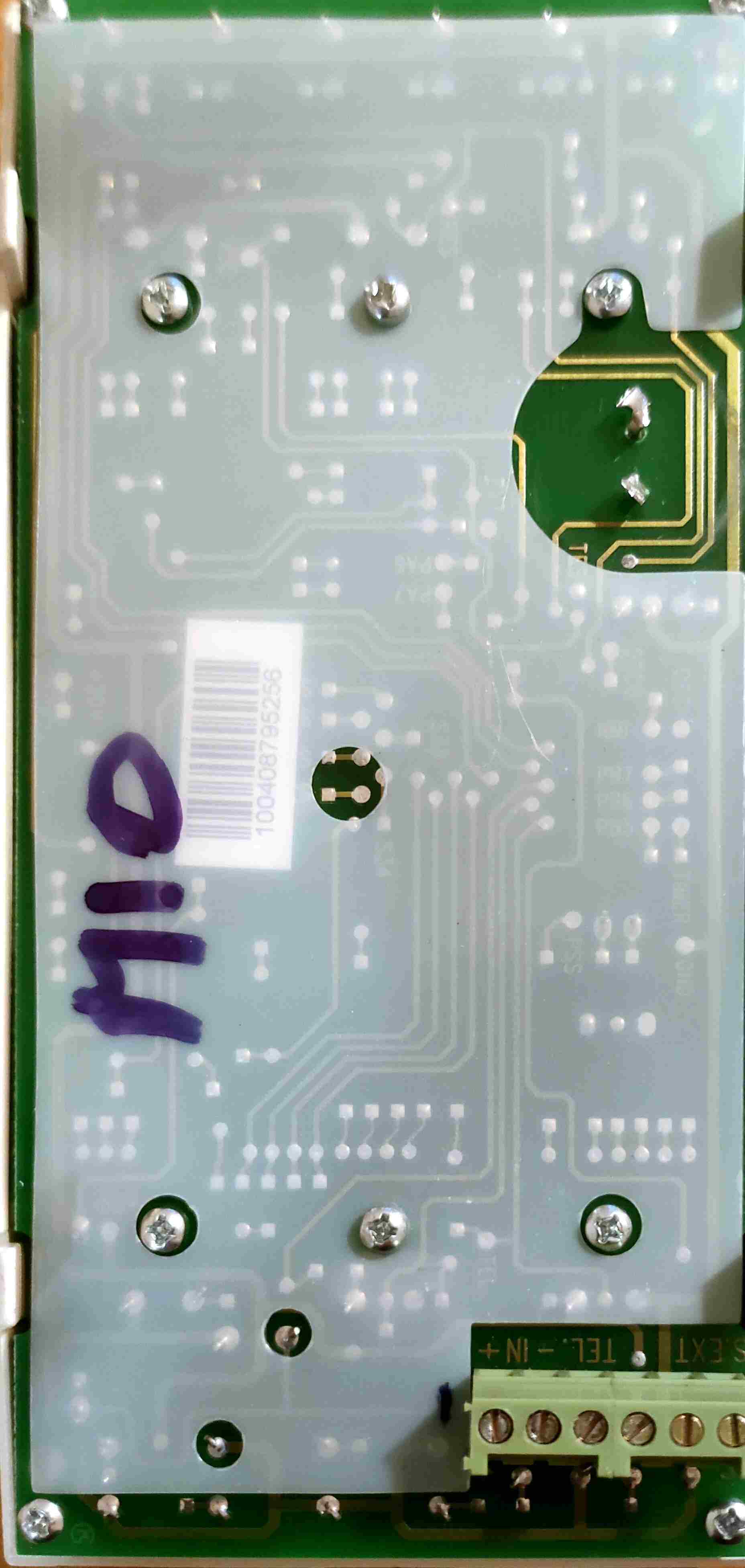

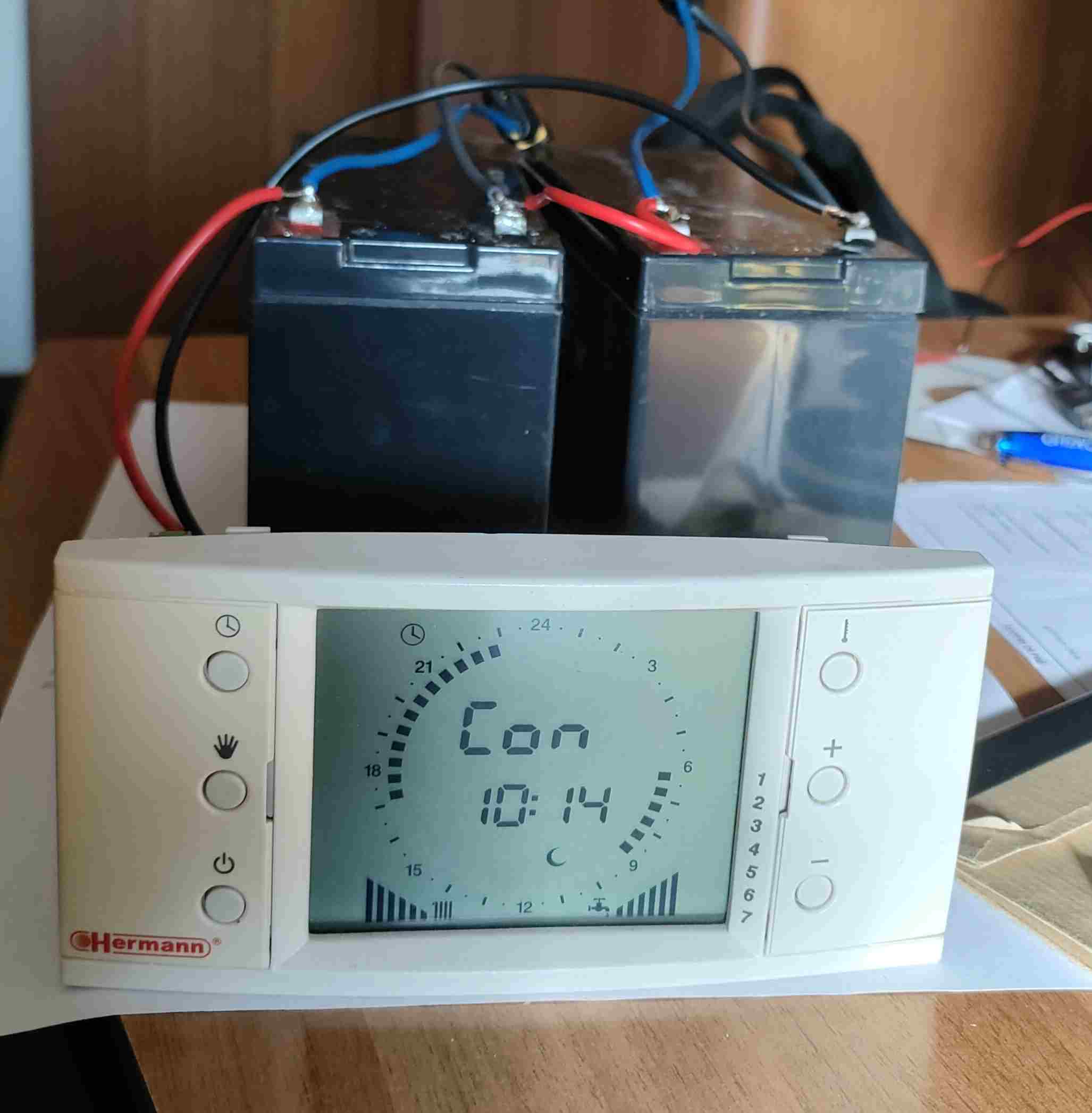

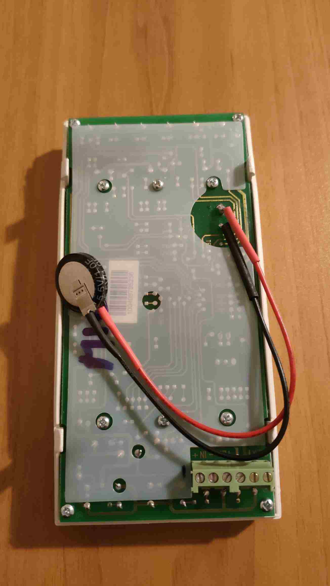

R22 Inserito: 8 agosto 2025 Segnala Inserito: 8 agosto 2025 Buongiorno come da titolo Caldaia Hermann spazio Zero, Cronotermostato non mantiene più la memoria delle impostazioni. Come da foto ho provato aprirlo ma non vedo alcuna batteria , a meno che non sia sotto lo schermo e non si vede, si vede il condensatore , non credo centri con la batteria, il termostato e vecchio ma funziona, ma non mantiene i dati . Vorrei sapere e riparabile ??? Vi e un alternativa per questo cronotermostato come nuovo ? Questo modello e uguale a quello della caldaia Baxi, e pure della Vaillant. Consigli grazie a tutti per le risposte.
R22 Inserita: 8 agosto 2025 Autore Segnala Inserita: 8 agosto 2025 Rimane sempre attivo allarme E68, quindi blocco riscaldamento, Sanitario funziona bene comunque. Noto una cosa la memoria fascia oraria e mantenuta , e l orologio l ora che non viene mantenuta.
Stefano Dalmo Inserita: 8 agosto 2025 Segnala Inserita: 8 agosto 2025 (modificato) Quel condensatore fa da batteria tampone . va verificato . prova a staccare la tensione alla caldaia per 5 minuti e poi la rimetti . Modificato: 8 agosto 2025 da Stefano Dalmo
Nik-nak Inserita: 8 agosto 2025 Segnala Inserita: 8 agosto 2025 (modificato) Va cambiatp il supercap che vedi nella parte posteriore, che matiene in memoria ora e giorno della settimana. Le programmazioni di accensione/spegimento sono memorizzate nel microcontrollore, e non vanno perdute. Ho il tuo stesso problema, solo che per cambiarlo devi rimuovere il display, collegato al pcb con le strisce gommose conduttive. Il rischio è che una volta rimosse queste strisce, il display non funzioni più, e sei a piedi con la caldaia. Io l'ho lasciato così, e quando manca tensione(errore E68), riprogrammo ora e giorno L'errore E68, indica che non è stata programmato l'orario e la settimana. Riprogramma ora e giorno, tutto ritorna a funzionare: 5.9 E 68 Allarme richiesta riscaldamento con timer fermo Se durante l’impostazione dell’orologio viene richiesta l’accensione del bruciatore nella fase riscaldamento (ad esempio a causa di un abbassamento della temperatura), il “CRONO COMANDO” visualizza il codice di allarme “E68” ed il bruciatore si accende garantendo solo le funzioni di antigelo e di produzione di acqua calda sanitaria. Una volta terminata l’impostazione dell’orologio la caldaia riprende a funzionare normalmente. AVVERTENZA: tutte le impostazioni eseguite vengono memorizzate entro 2 min. dal termine delle operazioni. Modificato: 8 agosto 2025 da Nik-nak
Stefano Dalmo Inserita: 8 agosto 2025 Segnala Inserita: 8 agosto 2025 Magari dirò una cavolata , e se invece di staccare il display , lo distrugge il condensatore e prende i reofili dello stesso per saldarvi il nuovo ?
Nik-nak Inserita: 8 agosto 2025 Segnala Inserita: 8 agosto 2025 11 minuti fa, Stefano Dalmo ha scritto: invece di staccare il display , lo distrugge il condensatore e prende i reofili dello stesso per saldarvi il nuovo ? Fattibile, ma sempre rischioso, visto che i supercap sono strutturalmente robusti. Bisogna fare un lavoro di fino. Personalmente avevo pensato di individuare le piste del super cap, e saldarne uno in parallelo con dei fili, anche di capacità inferiore, e poi sistemarlo negli spazi disponibili. Alla fine ho rinunciato,in quanto il problema si manifesta solo quando manca tensione, ed il massimo disagio, è quello di tornare a casa ed avere la casa leggermente fredda, se manca tensione quando nessuno è in casa. Se sei in casa, il disagio è minimo.
R22 Inserita: 8 agosto 2025 Autore Segnala Inserita: 8 agosto 2025 Ciao e grazie per le risposte, il problema nasce dopo 2 ore mancanza ENEL, ho inserito l ora 2 volte ma continua a tornare l errore. Oggi ho fatto il Reset ai dati di Fabbrica, poi inserito l ora, ho tolto la corrente 10 minuti, e non e uscito l errore E68............ incrocio le dita,.... non so se ho risolto ..............detto questo il crono ha più di 20 anni, ..............mi sono accorto che la riparazione non e semplice, e molto rischiosa, quindi eviterei almeno per ora. Vorrei sapere che alternative ci sono dei cronotermostato compatibili ???? in caso di mal parata si prende quello nuovo............ Nel mio caso sono spesso fuori casa più giorni, per me sarebbe un problema gestire un termostato che da errore ogni sbalzo di corrente. Grazie tante a tutti
R22 Inserita: 8 agosto 2025 Autore Segnala Inserita: 8 agosto 2025 Il supercap dovrebbe essere tipo questo del link, bisogna solo trovare i valori esatti, mi confermate grazie ? https://www.amazon.it/Young-Wolf-supercondensatore-condensatori-consistenza/dp/B0C2VWX3L4/ref=sr_1_5?adgrpid=1224856270207984&dib=eyJ2IjoiMSJ9.zBgQIFLdZ4P1XGTO8owRAHVN8znqdWwA209EysHnhRPohssLTT5y2T7Nn33DldzbQf7PPPEhAv0lr741HOkTeHxKPiEWEijoXW9lBqD_HA95rNjVDOVtxv8UmFcVlgajj1Op7JGsGnqOqa-AaOSbxZRJH0fuODG3BwuUB0_CgSROhEmWmwXZ1I1Wtmj8PegUKIhQXDJd3e4FYmn18Z-A93LGSb6396qBNkZ19QVRbtT-8mbDzt4NcGHRcEUOy35dE8SHpTjMS6SVI-d7bOglGm0KO9LPHWJtfokW0jnomNc.QEsvMdv3xYXYxA3bYK90o1uJSPgNSVg2Lfwk0BsNeh4&dib_tag=se&hvadid=76553681855220&hvbmt=be&hvdev=c&hvlocphy=1872&hvnetw=o&hvqmt=e&hvtargid=kwd-76553755871799%3Aloc-93&hydadcr=11007_1835621&keywords=supercap&mcid=1f34344253ed3da5b79272ee62d576ba&msclkid=852c18d88a0015460583704ea629cea5&qid=1754672174&sr=8-5
Stefano Dalmo Inserita: 8 agosto 2025 Segnala Inserita: 8 agosto 2025 Vedi i dati sul tuo e trovi il corrispondente . In extremis lo rompi e fai come ti ho detto già
DavideDaSerra Inserita: 9 agosto 2025 Segnala Inserita: 9 agosto 2025 (modificato) Domanda stupida: la caldaia non può operare con il suo pannello integrato? Se sì, togli proprio il pannello remoto, magari riusi i fili per collegare un normale crono on-off. Nel caso non si possa rimuovere del tutto si potrebbe mettere un cronotermostato esterno con il programma settimanale e usare questo solo per le rego9lazioni fisse (T. mandata, T. sanitario, estate/inverno). Modificato: 9 agosto 2025 da DavideDaSerra
R22 Inserita: 9 agosto 2025 Autore Segnala Inserita: 9 agosto 2025 Ciao Davide, non e solo un semplice termostato, ma un piccolo computer che da la diagnosi caldaia con dei codici di errore, poi oltre a questo il carico del acqua si fa dal pannello, farlo dalla caldaia c è da impazzire a regolare la vitina del carico, e scappa la pressione caldaia. Si un semplice termostato credo sarebbe sufficiente per comandare la caldaia e temperatura ambiente, perdendo tutto il resto di funzioni., codici errore, e carico acqua.
piergius Inserita: 9 agosto 2025 Segnala Inserita: 9 agosto 2025 23 ore fa, R22 ha scritto: si vede il condensatore , non credo c' entri con la batteria Nel secolo scorso c' erano batterie al Ni- Cd, capitava spesso di sostituirle ! magari mettendo quelle al Ni - Mh . Poi arrivarono le Pile al Litio normali, quindi quelle Ricaricabili da cambiare ogni 10 anni circa . Ora il Supercondensatore dura 20 anni, viene sostituito ancora più raramente. ... magari l' Utente preferisce installare un Cronotermostato nuovo, O sostituire direttamente la Caldaia , perché quella esistente è già "maggiorenne" ... - Buona notte !
R22 Inserita: 12 agosto 2025 Autore Segnala Inserita: 12 agosto 2025 Salve allora ho staccato la corrente 20 minuti e il supercap tiene la memoria, almeno per ora Quindi la sostituzione caldaia avverrà al compimento del 30 anno , quando avrà un età adulta. Speriamo tenga la memoria grazie a tutti per le risposte.
R22 Inserita: 28 agosto 2025 Autore Segnala Inserita: 28 agosto 2025 Salve se acquisto un cronotermostato BAXI può andare bene su caldaia Hermann visto che sono uguali esternamente ? Ma pure le due caldaie sono simili quasi identiche ........Quindi se e da riparare lo riparo, visti i rischi connessi alla riparazione. Grazie tante
Nik-nak Inserita: 28 agosto 2025 Segnala Inserita: 28 agosto 2025 Si, io ne ho acquistato uno di scorta su Subito, marchiato Baxi, e collegato ad una scheda di controllo uguale a quella della mia caldaia, è compatibile.
R22 Inserita: 28 agosto 2025 Autore Segnala Inserita: 28 agosto 2025 Ok ti ringrazio per la conferma ne ho trovato uno per 28,00 euro, in caso lo faccio riparare se la batteria non tiene la memoria.
R22 Inserita: 5 settembre 2025 Autore Segnala Inserita: 5 settembre 2025 Salve ho acquistato il cronotermostato caldaia BAXI riferimento foto , il cronotermostato da errore E31 , errata comunicazione con la caldaia. Il termostato si accende e sembra funzionare come pannello controllo. Vorrei sapere e un GUASTO ? o Errata comunicazione con la mia caldaia ? quindi non compatibile . Ho rimontato il mio crono e tutto funziona normalmente . Grazie
R22 Inserita: 5 settembre 2025 Autore Segnala Inserita: 5 settembre 2025 Se metto in INVERNO da errore E 68
R22 Inserita: 10 novembre 2025 Autore Segnala Inserita: 10 novembre 2025 Ciao a tutti alla fine ho fatto il lavoro del supercap/batteria termostato, ho rilevato 24V in DC corrente continua in caldaia e esatto mi confermate ? Se cosi fosse vorrei provare il termostato a una fonte esterna la caldaia 24 V per sicurezza per non fare casini. Consigli ?
R22 Inserita: 12 novembre 2025 Autore Segnala Inserita: 12 novembre 2025 Bene direi risolto il problema
Stefano Dalmo Inserita: 12 novembre 2025 Segnala Inserita: 12 novembre 2025 Bene 😊 grazie per la condivisione .
R22 Inserita: 12 novembre 2025 Autore Segnala Inserita: 12 novembre 2025 3 ore fa, Stefano Dalmo ha scritto: Bene 😊 grazie per la condivisione . Ci mancherebbe e un piacere, Un po' laborioso distruggere il supercap , piano piano col tronchesino, Senza forzare , Ma alla fine e Fattibile, poi un test prova da fonte energia esterna dalla Caldaia e doveroso, visto il lavoro artigianale. Grazie a tutti .
