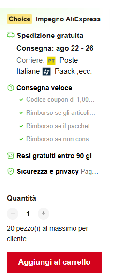

Controllare una batteria al litio con una resistenza
Salve, se metto in parallelo la resistenza che Allego in foto, ha una batteria al litio e misuro con il tester riesco a vedere la sua buona funzionalità?
  • Risposte 53
  • Created
  • Ultima risposta
Top Posters In This Topic
  • trittico6969
    25
  • Leone2285
    7
  • Livio Orsini
    5
  • Dumah Brazorf
    5
Ciao trittico, fai prima a misurare la sua resistenza in ohm per vedere se funziona bene. Potresti misurare la corrente che circola se proprio ti vuoi complicare le cose.
Scusami ma rileggendo meglio ho capito che intendevi la funzionalità della batteria.
Penso che quella resistenza sia troppo grande per verificare un eventuale caduta di tensione sulla batteria.
Con quel Resistore si  potrebbe testare una Batteria da 60V- 1Ah o giù di lì..
Non sappiamo i Dati ( Tensione, Capacità et cetera [eccetera (italiano) o et caetera (latino = e il resto)😉]) di quella da testare e del Carico che alimenta !
come si fa a rispondere ?
Magari, in possesso delle suddette Caratteristiche, si utilizzano dei gruppi di Lampade ad Incandescenza
che a freddo hanno una Resistenza molto bassa,
quindi provocano una elevata Corrente di Spunto iniziale, che "sveglia" la Batteria efficiente,
ma stronca quella difettosa..
Buon pomeriggio !
Modificato: da Livio Orsini
Effettivamente la risposta più esauriente è quella di Piergius. Io avevo immaginato una 18650 da 3,7V. Specifica le caratteristiche della tua batteria per avere una risposta più esaustiva dai ragazzi del forum.
Modificato: da Leone2285
8 minuti fa, trittico6969 ha scritto:
La batteria è una 18650 3,6 volt
Prova a caricarla con un caricabatteria specifico per questo tipo di batterie. A piena carica deve ragiungere 4,2V; poi dipende dalla capcità della batteria, dato che solitamente è riportato sullìinvolucro della batteria stessa.
 anche se la carico e mi segna il voltaggio giusto non è detto che con un carico Renga o si scarica subito, quindi vorrei metterci una resistenza in parallelo e vedere se la tensione scende con il tester, trovare lampade incandescenza e un po' difficile, comunque ho trovato altre resistenze se mi dite qual è quella più adatta
13 minuti fa, trittico6969 ha scritto:
anche se la carico e mi segna il voltaggio giusto non è detto che con un carico Renga o si scarica subito,
Certamente, ma per risponderti dovresti indicare la capacità della tua cella al litio
Dumah e ora più di un mese per farmi arrivare quell'oggetto.
Intanto allego la foto della batteria e il tester che ho a mia disposizione così mi dite se posso ricavare la capacità
Dumah Brazorf
Va la una decina di giorni ci mettono negli ultimi tempi.
No, con quello che hai ci fai poco.
Vedi però che quel patacchino cinese usa resistenze corazzate da 8ohm probabilmente collegate in parallelo quindi 4ohm per cui scaricano la cella con una corrente circa 1A per testarla. Tenendo conto che una cella al litio dovrebbe avere una resistenza interna non più di 50-100milliohm applicando il carico non dovresti vedere un calo drastico della tensione della cella se no la fa schif.
Modificato: da Dumah Brazorf
27 minuti fa, Dumah Brazorf ha scritto:
Va la una decina di giorni ci mettono negli ultimi tempi.
Confermo. Consiglio O.T.
Comprate prodotti con tracciamento "PT" all'origine come sotto.
Spesso le Poste Italiane per i pacchetti provenienti dalla Cina affidano la consegna "a domicilio" ad agenzie private.
Per una in particolare, succede il vostro pacchetto "sparisce" magicamente ma dal tracciamento risulta "consegnato"
così non avete nemmeno la possibilità del rimborso.
Fate il "FERMO POSTA" presso l'ufficio postale più vicino.
Modificato: da NovellinoXX
Quindi con quel patacchino cinese potrei testarla, Se sì a quale polo devo collegarla?
Modificato: da trittico6969
" a quale polo devo collegarla? "
È indifferente, è automatico. L'importante che la colleghi su numeri di pin diversi (1-2, 1-3, 2-3) altrimenti la metti in corto.
Dumah Brazorf
2 hours ago, trittico6969 said:
Quindi con quel patacchino cinese
quello di alicoso!
Comunque la tua cella è scarica. e sull'involucro dichiarano che è da 2Ah cioè 2000mAh.
ma non fai prima a farci quello che devi farci e vedere come va?
Modificato: da Dumah Brazorf
Per misurare la capacità della pila devi usare il dispositivo consigliato da Dumah. Il testerino ti segna la polarità e la tensione per pile fino a 4V.
Modificato: da Leone2285
51 minuti fa, Leone2285 ha scritto:
Per misurare la capacità della pila devi usare il dispositivo consigliato da Dumah. Il testerino ti segna la polarità e la tensione per pile fino a 4V.
Quindi girock e allumy  non lo sapevamo che ci vuole il dispositivo consigliato da domani o si sta parlando di due misurazioni differenti?
1 ora fa, Leone2285 ha scritto:
Il testerino ti segna la polarità e la tensione per pile fino a 4V.
Modificato: da GiRock
del_user_308960
9 ore fa, trittico6969 ha scritto:
ntanto allego la foto della batteria e il tester che ho a mia disposizione così mi dite se posso ricavare la capacità
Con una resistenza da 22 1W dovrebbe tenere una decina di ore. Se vuoi una scarica più veloce hai bisogno di resistenze più basse, con potenze importanti. La lampada è il metodo più veloce. Basta una lampada da 6 volt o anche da 12 volt, che è più facile da trovare. Per sapere la corrente che consuma, o la misuri col tester, o la calcoli. Tenendo conto che una lampada da 10W 12 volt, alimentata a circa 4 volt, consuma circa un terzo. Anche se il filamento cambia resistenza a seconda della temperatura, col tester avresti una corrente più precisa. Una batteria da 2Ah, con un consumo di 1 A, dovrebbe durare 2 ore. A seconda delle caratteristiche della batteria, in genere, ha più capacità se scaricata lentamente. Quella in foto, sembra una pinza amperometrica con funzioni multimetro,  ma sembra non misuri la corrente in continua. Anche se la misura con pinza è sempre poco precisa, serve solo a far prima.
Modificato: da Gennar0
Domenico Maschio
Condivido ciò che dice Gennar0 ,
Per controllare la bontà di una batteria occorrono , oltre i dati della batteria , le misurazioni di 2 parametri , la tensione e la corrente .
In teoria per fare queste misure occorrono 2 strumenti , un voltmetro in parallelo alla batteria che misura la tensione e un amperometro in serie al carico ( resistore ) che misura la corrente di scarica .
Se hai la batteria da 2000 mA/h dovresti calcolare un resistore che consuma 2 Ampere in 1 ora , misurare la tensione della batteria carica e vedere se dopo 1 ora questa resta più o meno alla stessa tensione , mano mano che consuma corrente la tensione scende fino ad arrivare ad un valore non più utilizzabile . Se dopo poco tempo la tensione scende troppo ( non ricordo bene quale limite si assume , mi sembra un 10 % in meno ) vuol dire che la batteria non è più buona , invece se resta ancora nel limite dopo 1 ora vuol dire che la batteria è ancora efficiente.
In aggiunta a quanto già scritto, una litio è considerata carica al 100% a 4,2 volt e completamente scarica (al 0%) a 3,2V
Uscire da questi limiti significa distruggere la batteria o se e' dotata di chip interno  si rischia che si attivi la protezione irreversibilmente.
Ti consiglio vivamente un circuito tester apposito per questa funzione come quello che ti ha postato Dumah Brazorf
https://it.aliexpress.com/item/1005006422977231.html
Modificato: da NovellinoXX
Il 14/8/2025 alle 14:13 , Leone2285 ha scritto:
Gennaro ho una lampadina a 24 volt 25 w incandescenza potrebbe andare bene, sennò devo smontare una lampadina da una macchina
Modificato: da trittico6969
