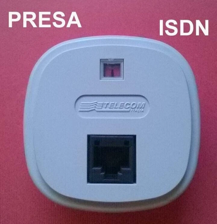

Ugo Saletti Inserito: 27 agosto 2025 Segnala Inserito: 27 agosto 2025 (modificato) come da titolo, dovrei sostituire due prese telefoniche tonde, quelle della sip per capirci con delle nuove prese rj45. La marca non ha importanza rilevante, al momento stavo valutando questa combinazione: 500S/1 - Supporto a 1 posto dotato di graffette per scatola art. 500 link 500/1/AL - Placca Magic 1 modulo per scatola tonda link C9079KC6W Connettori RJ45 keystone U/UTP link il dubbio è l'adattatore per la keystone link questa combinazione che voi sappiate è valida? Grazie. Ugo. Modificato: 27 agosto 2025 da Ugo Saletti
dina_supertramp Inserita: 27 agosto 2025 Segnala Inserita: 27 agosto 2025 8 minuti fa, reka ha scritto: perchè rj45 per la linea telefonica? magari telefonia IP.
Ugo Saletti Inserita: 27 agosto 2025 Autore Segnala Inserita: 27 agosto 2025 ah no semplicemente ci passo il cavo di rete per cablare le camere, rimuovendo quello telefonico
reka Inserita: 27 agosto 2025 Segnala Inserita: 27 agosto 2025 ah ok, quindi sfrutti i vecchi passaggi della linea telefonica per fare la rete. l'importante è scegliere il giusto connettore rj45, io ne faccio pochi e con qualche marca mi son trovato malissimo, poi che serie e che placche usare è una questione estetica, io una serie così vecchia non la userei, ma son gusti
Ugo Saletti Inserita: 27 agosto 2025 Autore Segnala Inserita: 27 agosto 2025 (modificato) avevo letto proprio su questo forum che bticino era scaduto nelle ultime serie...e che la magic erano piu affidabili durature... io ho avuto esperienze spiacevoli con la living (quella tutta nera) dove sia la placca che i frutti si spaccano/deformano per semplice inserimento di una alimentatore nella presa. poi onestamente avevo scelta questa perche avevo trovato tutti pezzi nello stesso sito.. tu che consigli? Modificato: 27 agosto 2025 da Ugo Saletti
click0 Inserita: 27 agosto 2025 Segnala Inserita: 27 agosto 2025 La "tripolare" sip, veniva installata su scatola apposita. I tubi dell'impianto telefonico, con "tripolari" possono facilmente essere posati in entra-esci tra le varie scatole e con sezione di tubo abbastanza risicata
drn5 Inserita: 27 agosto 2025 Segnala Inserita: 27 agosto 2025 Si usava questa scatola da murare, con la vite lunga centrale alla tripolare... Puoi sempre montare un supporto da 503 della serie che ti piace usando 2 fisher da 4mm per il fissaggio a muro...
Ugo Saletti Inserita: 27 agosto 2025 Autore Segnala Inserita: 27 agosto 2025 (modificato) su una probabilmente farò così, in quella principale c'è un tratto di fibra di passaggio, per evitare casini penso di usare una placca per scatole tonde. Modificato: 27 agosto 2025 da Ugo Saletti
DavideDaSerra Inserita: 30 agosto 2025 Segnala Inserita: 30 agosto 2025 (modificato) Come "adattatore" potresti prendere quello easy-link per la borchia FTTH, davanti potrai mettere una placca per 503, e in quest'ultimo montare dei frutti standard per RJ-45 Dal sito di easy-link: Oppure sostituire le prese con le prese Telecom per ISDN (sono delle normali 8p8c), basta aver cura di fare il cablaggio TIA e non quello ISDN Modificato: 30 agosto 2025 da DavideDaSerra
max.bocca Inserita: 31 agosto 2025 Segnala Inserita: 31 agosto 2025 Le prese per ISDN o interni digitali non rispondo alle caratteristiche delle prese dati Cat 5/5e/6 ecc. Che poi funzionano ... E comunque oggi non facili da reperire
