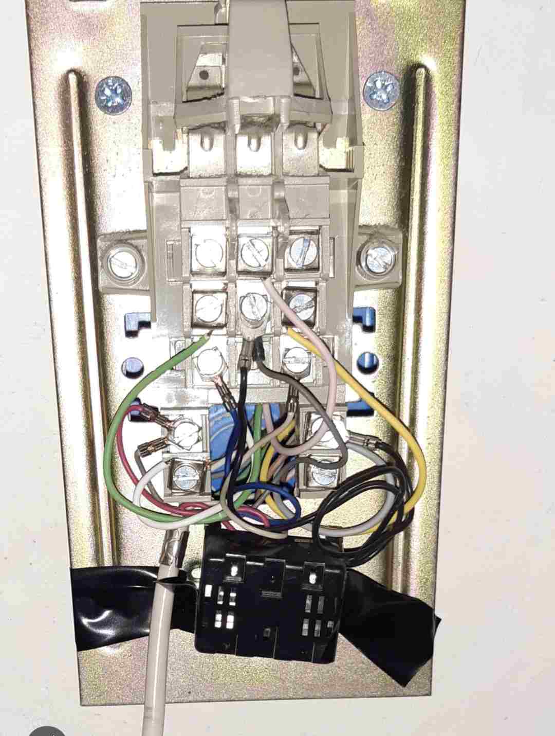

Ciao a tutti,
ho un vecchio citofono Elvex, penso degli anni 70, in cui non è specificato nemmeno il modello e vorrei collegarlo ad un Ring Intercom. Inoltre, in futuro potrei volerlo cambiare con un citofono compatibile Urmet, anche se non mi dispiace avere questo citofono retrò. Ho visto altre discussioni in merito, ma i collegamenti e/o i colori dei cavetti sono diversi rispetto a quelli che ho nel mio, forse perché i modelli sono leggermente diversi, quindi vorrei evitare di fare danni.
Ecco qualche domanda, per chi ha le competenze ed il tempo per potermi aiutare:
- cosa rappresenta ogni morsetto e cavetto (in alcuni casi in un morsetto sono collegati due cavetti)?
- come posso collegarlo ad un Ring Intercom e ad un Urmet universale?
- purtroppo da quando un elettricista ci ha messo mano, in fase di ristrutturazione casa, dalla cornetta si sente un forte ronzio e non si sente cosa viene detto dall'interlocutore che citofona. Può dipendere dall'alimentatore? Se mi avvicino all'alimentatore, sento un leggero ronzio. Se dovesse dipendere da un'interferenza elettrica, esiste un modo per filtrare questo disturbo? Il ronzio lo sentirei anche da smartphone, usando il Ring Intercom o installando un altro citofono, oppure hanno dei filtri per eliminare le interferenze?
Grazie in anticipo a chi avrà il tempo di rispondere
Ciao zmiaux,
10 ore fa, zmiaux ha scritto:
Ho visto altre discussioni in merito, ma i collegamenti e/o i colori dei cavetti sono diversi rispetto a quelli che ho nel mio,
Non è il colore dei fili che fanno la loro funzione (potrebbero essere anche tutti dello stesso colore), ma la numerazione del citofono stesso apparecchio per apparecchio.
10 ore fa, zmiaux ha scritto:
in futuro potrei volerlo cambiare con un citofono compatibile Urmet.......
Quindi così, i numeri sono quelli dell'Urmet:
ConversionedavecchioElvoxaUrmet1133-15.thumb.jpg.bb05fc87ac05c1466072892a5414b63f.jpg
10 ore fa, zmiaux ha scritto:
- cosa rappresenta ogni morsetto e cavetto (in alcuni casi in un morsetto sono collegati due cavetti)?
Così:
ELVOX             URMET 1130/16 o 1133/15
- morsetto 1      = morsetto 1       = Altoparlante     = filo verde;
- morsetto 2      = morsetto 2       = Microfono        = filo giallo;
- morsetto 3      = morsetto 6-10  = Comune          = filo bianco;
- morsetto 6      = morsetto CA    = Ronzatore       = filo grigio;
- morsetto 7      = morsetto 9       = Apri cancello   = filo rosa.
Il fatto che ci siano due o più fili in un morsetto è perché ci sono i fili interni al citofono stesso, alla cornetta ed al ronzatore, come nel tuo citofono.
In altri casi invece potrebbero esserci anche i fili di un secondo citofono, oppure quelli del citofono che va in un altro appartamento, gli kimpianti di questo tipo non sono tutti identici e men che meno quelli fatti cinquanta e oltre anni fa.
10 ore fa, zmiaux ha scritto:
- come posso collegarlo ad un Ring Intercom e ad un Urmet universale?
Qui non ti posso aiutare perché non lo conosco bene e sinceramente mi ha "stancato", eventualmente segui le indicazioni sull'applicazione.
10 ore fa, zmiaux ha scritto:
- purtroppo da quando un elettricista ci ha messo mano, in fase di ristrutturazione casa, dalla cornetta si sente un forte ronzio e non si sente cosa viene detto dall'interlocutore che citofona. Può dipendere dall'alimentatore?......
Bisognerebbe capire cos'ha "combinato" di preciso l'elettricista, come potrebbe essere anche l'alimentatore, ma allora in teoria il problema dovrebbe ripercuotersi anche su tutti gli altri citofoni, potrebbe essere il posto esterno, oppure problemi sui vecchi cavi e giunzioni varie, casomai chiedi agli altri condòmini se hanno gli stessi problemi anche loro.
10 ore fa, zmiaux ha scritto:
Il ronzio lo sentirei anche da smartphone, usando il Ring Intercom o installando un altro citofono, oppure hanno dei filtri per eliminare le interferenze?
Non esistono filtri, prima bisogna trovare la causa del disturbo e con il Ring è tutto da provare
Ciao ROBY 73,
innanzitutto ti ringrazio per aver risposto.
Per collegare il Ring Intercom mi baserò sulle istruzioni inerenti gli Urmet, basandomi sulle tue indicazioni, mentre per quel che riguarda il ronzio dovrò valutare dopo averlo collegato.
Il condominio è composto da soli due appartamenti e la famiglia che sta sopra di me non usa l'impianto citofonico, l'hanno proprio staccato, quindi non posso sapere se anche loro avrebbero avuto il ronzio.
Ho solo un'ultima curiosità da chiederti: gli altri morsetti che non hai menzionato, ma ai quali sono collegati fili, devo ignorarli?
Nello specifico:
morsetto con fili nero e grigio
morsetto con fili rosso e grigio
altro morsetto con filo bianco
altro morsetto con filo rosa
Se dovessi cambiare il citofono, posso semplicemente ignorare i fili in questione, isolandoli?
Grazie ancora
1 ora fa, zmiaux ha scritto:
Per collegare il Ring Intercom mi baserò sulle istruzioni inerenti gli Urmet,........
Sì esatto, fai così e vedi cosa succede.
1 ora fa, zmiaux ha scritto:
Il condominio è composto da soli due appartamenti e la famiglia che sta sopra di me non usa l'impianto citofonico, l'hanno proprio staccato,..
A beh allora, difficile a dirsi quale possa essere il problema da "una tastiera ed un monitor".
2 ore fa, zmiaux ha scritto:
Ho solo un'ultima curiosità da chiederti: gli altri morsetti che non hai menzionato, ma ai quali sono collegati fili, devo ignorarli?.......
Certo che sì, se guardi bene quelli sono collegamenti interni al citofono stesso, seguili e vedrai che sono quelli che vanno alla cornetta e a te non interessano
  • 2 months later...
Ciao @ROBY 73,
finalmente ho avuto il tempo di mettermi all'opera, però purtroppo senza successo.
La configurazione del Ring Intercom non va a buon fine, quindi qualche collegamento è errato. Il primo test che viene fatto è quello della chiamata, quindi è possibile che il problema sia lì.
Ho realizzato uno schemino completo dei collegamenti, così che sia più semplice capire rispetto ad una foto.
B => filo rosa al muro
D => filo verde al muro
E => filo grigio ad I e filo nero al ronzatore
F => filo giallo al muro
G => filo blu alla cornetta
H => filo bianco alla cornetta
I => filo grigio ad E e filo rosso alla cornetta
J => filo nero al ronzatore e filo grigio al muro
K => filo bianco al muro
Confermi la mappatura che mi avevi indicato? Secondo te cosa posso provare?
Inoltre, in merito al disturbo che si sente in cornetta, può essere che l'elettricista abbia invertito i cavi dell'altoparlante e del microfono? Posso fare una prova invertendoli?
Grazie mille
13 ore fa, zmiaux ha scritto:
La configurazione del Ring Intercom non va a buon fine,...........
Facciamo funzionare bene solo il citofono prima, poi vedremo il Ring.
13 ore fa, zmiaux ha scritto:
Ho realizzato uno schemino completo dei collegamenti, così che sia più semplice capire rispetto ad una foto.
Sinceramente io ci capisco molto meglio dalla morsettiera, perché vedo "in diretta" dove vanno e quali sono i fili, quindi "vedi e provvedi", grazie.
13 ore fa, zmiaux ha scritto:
Inoltre, in merito al disturbo che si sente in cornetta, può essere che l'elettricista abbia invertito i cavi dell'altoparlante e del microfono? Posso fare una prova invertendoli?
Puoi anche provare ad invertire i fili verde e giallo, non fai danni, ma in teoria non dovresti sentire proprio nulla.
Il disturbo potrebbe venire da una corrente alternata se i fili del citofono passano assieme a quelli della tensione 230V, e/o da un problema dell'alimentatore e come già detto:
Il 29/08/2025 alle 00:01 , ROBY 73 ha scritto:
Bisognerebbe capire cos'ha "combinato" di preciso l'elettricista, come potrebbe essere anche l'alimentatore, ........... potrebbe essere il posto esterno, oppure problemi sui vecchi cavi e giunzioni varie,.......
Ed inoltre visto che hai scritto che:
Il 30/08/2025 alle 13:59 , zmiaux ha scritto:
la famiglia che sta sopra di me non usa l'impianto citofonico, l'hanno proprio staccato
Se hai la possibilità, scollega gli eventuali fili che dal tuo piano vanno al piano superiore dei vicini, in modo da non avere "strane interferenze", dovrebbero bastare quelli della fonica, perché presumo che almeno il campanello e l'apri cancello venga usato dai vicini, non credo che la chiamata sia a "lancio del sasso sulla finestra 🤣"
A proposito dell'alimentatore, che marca e modello / articolo è?
Posta una foto aperto e dei collegamenti.
E già che ci sei, anche del posto esterno
  • 4 months later...
Ciao @ROBY 73,
fra una cosa e l'altra solo oggi sono riuscito a smontare il tutto per mandarti qualche foto, le allego.
Cito così perché sono dal telefono e stranamente non me lo fa fare:
Puoi anche provare ad invertire i fili verde e giallo, non fai danni, ma in teoria non dovresti sentire proprio nulla.
Avevo provato a invertire il verde e il giallo, ma non è cambiato nulla, resta il ronzio.
Se hai la possibilità, scollega gli eventuali fili che dal tuo piano vanno al piano superiore dei vicini, in modo da non avere "strane interferenze", dovrebbero bastare quelli della fonica, perché presumo che almeno il campanello e l'apri cancello venga usato dai vicini, non credo che la chiamata sia a "lancio del sasso sulla finestra 🤣"
Potrei scollegare l'audio che va sopra e lasciare solo la chiamata e l'apertura, sì, però non ho idea di quali fili siano e da dove staccarli. Dall'alimentatore? Il lancio del sasso è un'idea, potrei proporglielo e staccare tutti i fili che vanno su! 🤣
Grazie ancora per l'aiuto!
Spero che con queste foto il quadro generale sia più chiaro e che possa, con il tuo aiuto, venirne a capo.
Ben ritrovato zmiaux,
8 ore fa, zmiaux ha scritto:
fra una cosa e l'altra solo oggi sono riuscito a smontare il tutto per mandarti qualche foto, le allego.
Come si dice in questi casi: <<Meglio tardi che mai>>!
E adesso che abbiamo la panoramica della situazione, mi chiedo e soprattutto ti chiedo, perché manca il collegamento del filo bianco tra il morsetto 6 dell'alimentatore art. 131 (vedi troncone bianco) e il morsetto 6 del parla / ascolta esterno art. 131/056?
Per forza non funziona nulla, manca proprio il filo comune della fonica.
Da qui non riesco a vedere bene, quindi vedi se riesci a trovare un filo in più che vada appunto dell'alimentatore fino al parla / ascolta esterno e poi lo colleghi da entrambi i lati nel morsetto 6 e provi l'impianto.
Altrimenti, cambia tutto con un impianto citofonico (o videocitofonico) a 2 fili e ci guadagni in funzionalità e qualità, semplicità dei collegamenti.
L'unico "inghippo" potrebbe essere il citofono del tuo vicino, che di certo non potrà più usare il campanello e l'apri cancello che ha ora, ma un citofono base  si può sempre installare, male che vada farà a meno di alzare la cornetta se proprio non vuole usarlo.
Ciao prego
Buongiorno @ROBY 73,
stavolta sono stato più veloce 😅😅
Ho collegato i due morsetti con un filo esterno e l'unica cosa che cambia è che il ronzio si sente anche dall'altoparlante esterno, quindi suppongo che il problema ci sia da tempo e che sia stato troncato il cavo per questo motivo.
Probabilmente, come da te ipotizzato tempo fa, potrebbe trattarsi di un'interferenza dovuta a cavi elettrici oppure è proprio l'alimentatore che non funziona bene.
Detto ciò, tu cosa faresti?
Stavo pensando che, dato che su non usano la fonia, ma solo l'apri porta, potrei cercare un impianto completo non troppo costoso, ma funzionale, resistente alle interferenze e universale 4+n e collegarlo direttamente al mio appartamento, lasciando l'alimentatore attuale attivo per l'apri porta della famiglia che sta su.
Ti chiedo:
1) posso collegare altoparlante e microfono esterni ad un nuovo impianto citofonico? Penso di sì, dovrebbero essere un normale altoparlante ed un normale microfono, senza particolari caratteristiche
2) posso collegare il pulsante per citofonare ad un altro impianto?
Anche in questo caso, non noto particolari criticità di compatibilità, ma dimmi tu.
In questo modo collegherei l'alimentatore vicino a quello attuale e passerei i miei fili ad esso e poi continuerei solo verso il mio appartamento. Se esiste un citofono con alimentatore incorporato, meglio ancora, così con tutti i fili vado dritto verso il mio appartamento.
Prima di farlo, pensi sia il caso di testare un altro microfono (interno e/o esterno) o escludi che un microfono mal funzionante possa causare questi problemi.
Potrei usare la cornetta di un vecchio telefono per fare una prova. Non dovrebbero esserci grossi problemi per un test, al massimo si sentirà più fievole, ma non dovrebbe succedere nulla.
Fammi sapere cosa ne pensi e cosa faresti tu.
Grazie e buon fine settimana
11 ore fa, zmiaux ha scritto:
stavolta sono stato più veloce 😅😅
Bene bene 👍
11 ore fa, zmiaux ha scritto:
Ho collegato i due morsetti con un filo esterno e l'unica cosa che cambia è che il ronzio si sente anche dall'altoparlante esterno, quindi suppongo che il problema ci sia da tempo e che sia stato troncato il cavo per questo motivo.
Presumo che sia andata proprio così, però allo stesso tempo mi chiedo dove "si sia perso" quel filo che è obbligatorio collegare per un funzionamento corretto dell'impianto, comunque tralasciamo "le sottigliezze" e andiamo oltre .....
11 ore fa, zmiaux ha scritto:
Stavo pensando che, dato che su non usano la fonia, ma solo l'apri porta, potrei cercare un impianto completo non troppo costoso, ma funzionale, resistente alle interferenze e universale 4+n e collegarlo direttamente al mio appartamento, lasciando l'alimentatore attuale attivo per l'apri porta della famiglia che sta su.
Lascia perdere il sistema 4+n, visto che sei già a "corto di fili" da interno a esterno, sempre che tu non voglia fare una linea completamente nuova, naturalmente.
Come ti ho già detto, pensa a un sistema a 2 fili e sei a posto, poi volendo fare "un regalo" ai vicini compri un kit bifamiliare e quindi un citofono anche per loro, poi che lo usino o meno è un altro discorso, tanto non credere di spendere chissà quale cifra in più rispetto a un kit monofamiliare.
Anche perché lasciando i fili che ci sono già, mescolare un impianto 4+n e uno a 2Fili su BUS, non saprei proprio quali risultarti ci possano essere in fase di audio.
Inoltre, se c'è un solo cancello in comune per le due abitazioni, ti servirebbero un relè e un trasformatore in più e ulteriori collegamenti che creano solo confusione tra i due impianti.
11 ore fa, zmiaux ha scritto:
2) posso collegare il pulsante per citofonare ad un altro impianto?
Anche in questo caso, non noto particolari criticità di compatibilità, ma dimmi tu.
Perdonami, ma dove devi citofonare se quelli di sopra non usano il citofono?   Oppure c'è un terzo appartamento?
Comunque sì, magari non tutti, ma in linea di massima i kit bifamiliari a 2 Fili possono essere anche intercomunicanti.
11 ore fa, zmiaux ha scritto:
........Se esiste un citofono con alimentatore incorporato, meglio ancora, così con tutti i fili vado dritto verso il mio appartamento.
Dovresti andare sui kit da "centro commerciale" tipo gli Easy Kit di BTicino o la serie "Fai da te" di Vimar o altri marchi, che sono quasi esclusivamente videocitofono e hanno l'alimentatore a spina per il monitor interno, ma rimarrebbero "i difetti" descritti sopra.
11 ore fa, zmiaux ha scritto:
Prima di farlo, pensi sia il caso di testare un altro microfono (interno e/o esterno) o escludi che un microfono mal funzionante possa causare questi problemi.
Potrei usare la cornetta di un vecchio telefono per fare una prova. Non dovrebbero esserci grossi problemi per un test, al massimo si sentirà più fievole, ma non dovrebbe succedere nulla.
Purtroppo è solo da provare, non posso darti nessun responso su questo e puoi provare il citofono che hai già.
Provare a cambiare il solo posto esterno che costa almeno 70 € e/o l'alimentatore, non credo ne valga assolutamente la pena, se non ne hai uno di prova a disposizione
Vai su Google e cerca "kit citofonico bifamiliare a 2 fili" e ti appaiono tutta una serie di kit di varie marche, BTicino, Vimar, Urmet, Comelit, ecc...
  • 2 weeks later...
Il 26/04/2026 alle 00:09 , ROBY 73 ha scritto:
Perdonami, ma dove devi citofonare se quelli di sopra non usano il citofono?   Oppure c'è un terzo appartamento?
Comunque sì, magari non tutti, ma in linea di massima i kit bifamiliari a 2 Fili possono essere anche intercomunicanti.
intendevo al mio appartamento. La mia domanda era se posso collegare il mio pulsante, altoparlante e microfono esterni al nuovo kit. Tecnicamente dovrei poterlo fare, non essendoci di mezzo circuiti elettrici (a meno che nei nuovi kit ci sono, a differenza dei vecchi). In questo modo all'esterno non cambierei nulla, farei questo:
- collegherei microfono e altoparlante solo al mio kit, in quanto sopra non funziona la fonia
- lascerei il loro pulsante collegato all'impianto attuale
- collegherei il mio pulsante al mio nuovo impianto
Sarebbe un problema solo per l'apri porta, in quanto dovrei collegarlo a entrambi gli impianti e non so se si può fare.
Comunque, prima di procedere, non voglio ancora arrendermi perché secondo me il problema dell'audio è una cavolata, non penso ci sia nulla di rotto, ma probabilmente è un problema di cablaggio.
ChatGPT sostiene che il problema sia causato dalla mancanza del ritorno audio oppure della massa audio.
Secondo lui i morsetti dell'audio sono il 3 ed il 6 e sostiene che il ponte fra 3 e 0 sia sospetto.
Ovviamente non mi fido al 100% di un'IA, però mi sembrava uno spunto interessante da sottoporti.
Cosa ne pensi?
Puoi per favore indicarmi la destinazione dei vari morsetti sull'alimentatore?
Penso sia anche utile se ti faccio ascoltare il ronzio, che è costante e stabile. L'ho registrato, eccolo:
https://operation.altervista.org/temp/ronzio.mp3
Grazie come sempre
Modificato: da zmiaux
5 ore fa, zmiaux ha scritto:
La mia domanda era se posso collegare il mio pulsante, altoparlante e microfono esterni al nuovo kit. Tecnicamente dovrei poterlo fare, non essendoci di mezzo circuiti elettrici (a meno che nei nuovi kit ci sono, a differenza dei vecchi).
Niente, sei ostinato e sì che te l'ho spiegato che economicamente ed elettricamente parlando NON conviene affatto sistemare il tuo impianto rimpiazzando i pezzi uno per uno, comunque facendo il conto dei fili necessari e quindi guardando lo schema base del tuo impianto (ho considerato un attuale posto esterno 930A e non il tuo 130 perché non si trova nessun vecchio schema, ma il concetto non cambia):
https://www.vimar.com/irj/go/km/docs/z_catalogo/DOCUMENT/49401402B0_01_0930_930A.97217.pdf
Allora, dall'alimentatore ti servono tre fili per la fonica (morsetti 6-7-8), + due fili per i due ritorni dei campanelli, + un filo per il ritorno della serratura, + un filo (15V) per il comune pulsanti e la serratura, per un totale di otto fili indispensabili e un nono e ultimo filo per portare il filo dello "0V" per accendere la luce di illuminazione dei cartellini dei pulsanti.
Quindi, se non sbaglio dalla foto mi sembra di contare sette fili che escono dal tubo sul retro della cassetta, o mi sbaglio nel conteggio?
Facendo i "conti al volo" e comprando un pezzo alla volta stando bassi con i prezzi, per prima cosa devi spendere circa 80 € per il posto esterno 930A, dopo di che se non dovesse funzionare, oppure rimane ancora il ronzio, devi spendere altri 200  € per l'alimentatore 0931, sperando alla fine che i fili siano tutti sani.
Ammettiamo invece il caso che tu voglia lasciare il solo campanello e apri cancello per il tuo vicino a cui servirebbero almeno quattro fili, usando l'attuale alimentatore 131.
Dopo di che acquisti un kit a due fili per te di qualsiasi marca, ma da come ho capito che vorresti fare, è continuare ad usare l'attuale pulsante del campanello sull'attuale cassetta, giusto?
Quindi, siccome i pulsanti dei campanelli dei kit a 2 Fili sono tutti integrati nella scheda elettronica, dovresti "manomettere" la scheda saldando due fili sull'elettronica del nuovo posto esterno e quindi facendo così decadere subito la garanzia del prodotto.
Volendo ci sarebbe una soluzione, rimanendo in casa VIMAR (altre marche non so se facciano un articolo simile), potresti prendere il kit K06931 (al costo di circa 300 € di media) che contiene l'alimentatore 40110 e il modulo audio 6931 a cui potresti collegare il "normale" attuale pulsante per il campanello e per finire un citofono base come l'articolo 40540 (al costo di circa 40 €).
https://www.vimar.com/irj/go/km/docs/z_catalogo/DOCUMENT/49400621C0_01_6931.111577.pdf
5 ore fa, zmiaux ha scritto:
Sarebbe un problema solo per l'apri porta, in quanto dovrei collegarlo a entrambi gli impianti e non so se si può fare.
A questo, utilizzando due impianti misti (tradizionale per il tuo vicino + il 2 Fili per te) si può rimediare con un semplice relè a 12V da una ventina di €.
5 ore fa, zmiaux ha scritto:
Comunque, prima di procedere, non voglio ancora arrendermi perché secondo me il problema dell'audio è una cavolata, non penso ci sia nulla di rotto, ma probabilmente è un problema di cablaggio..........
Puoi per favore indicarmi la destinazione dei vari morsetti sull'alimentatore?
Segui lo schema del posto esterno 930A che ti ho postato sopra e confrontalo con i tuoi collegamenti, poi ci saprai dire
5 ore fa, zmiaux ha scritto:
ChatGPT sostiene che il problema sia causato dalla mancanza del ritorno audio oppure della massa audio.
Secondo lui i morsetti dell'audio sono il 3 ed il 6 e sostiene che il ponte fra 3 e 0 sia sospetto.
Ovviamente non mi fido al 100% di un'IA, però mi sembrava uno spunto interessante da sottoporti.
Per cortesia...., anche no 🫣🤔
Non dico che l'IA è inutile, ma ho sempre sostenuto che solo quando questa imparerà a portarmi le cassette degli attrezzi, ad usare un paio di forbici, un cacciavite ed un tester, allora potrei prenderla in considerazione come possibile "collega di lavoro" (un "bocia" da me in Veneto 🤣), ma fino ad all'ora, rimango molto titubante.
Comunque, come potrai vedere dallo schema sopra, i morsetti 3 e 6 sono rispettivamente i soli morsetti comune per la fonica del citofono interno (morsetto 3) e il comune per la fonica del posto esterno (morsetto 6, quello che attualmente è interrotto).
Al tempo stesso però ti servono anche i fili sui morsetti 1 e 2 per l'audio del citofono interno che fanno rispettivamente l'altoparlante e il microfono e poi i fili sui morsetti 7 e 8 che asservono rispettivamente il microfono e l'altoparlante del posto esterno.
Poi il ponte tra il 3 e lo 0, è più che corretto, una volta nei vecchi alimentatori Elvox 131 e una buona parte dei successivi 831, si doveva fare appunto il ponte per portare il negativo comune sul citofono interno, poi negli anni (non chiedermi quando perché non me lo ricordo proprio), hanno cominciato a farlo direttamente all'interno della scheda dell'alimentatore stesso.
5 ore fa, zmiaux ha scritto:
Penso sia anche utile se ti faccio ascoltare il ronzio, che è costante e stabile.
Come già detto, potrebbe essere il posto esterno (ma dal rumore, meno probabile, anche perché hai detto che da questo lo senti solo quando colleghi il filo sul morsetto 6), oppure un ritorno di alternata proveniente dall'alimentatore, oppure causato dalla vetustà e scarso isolamento, magari con presenza di acqua e umidità sui fili, è difficile dare un responso certo, però partirei dall'alimentatore
Ciao prego
Modificato: da ROBY 73
