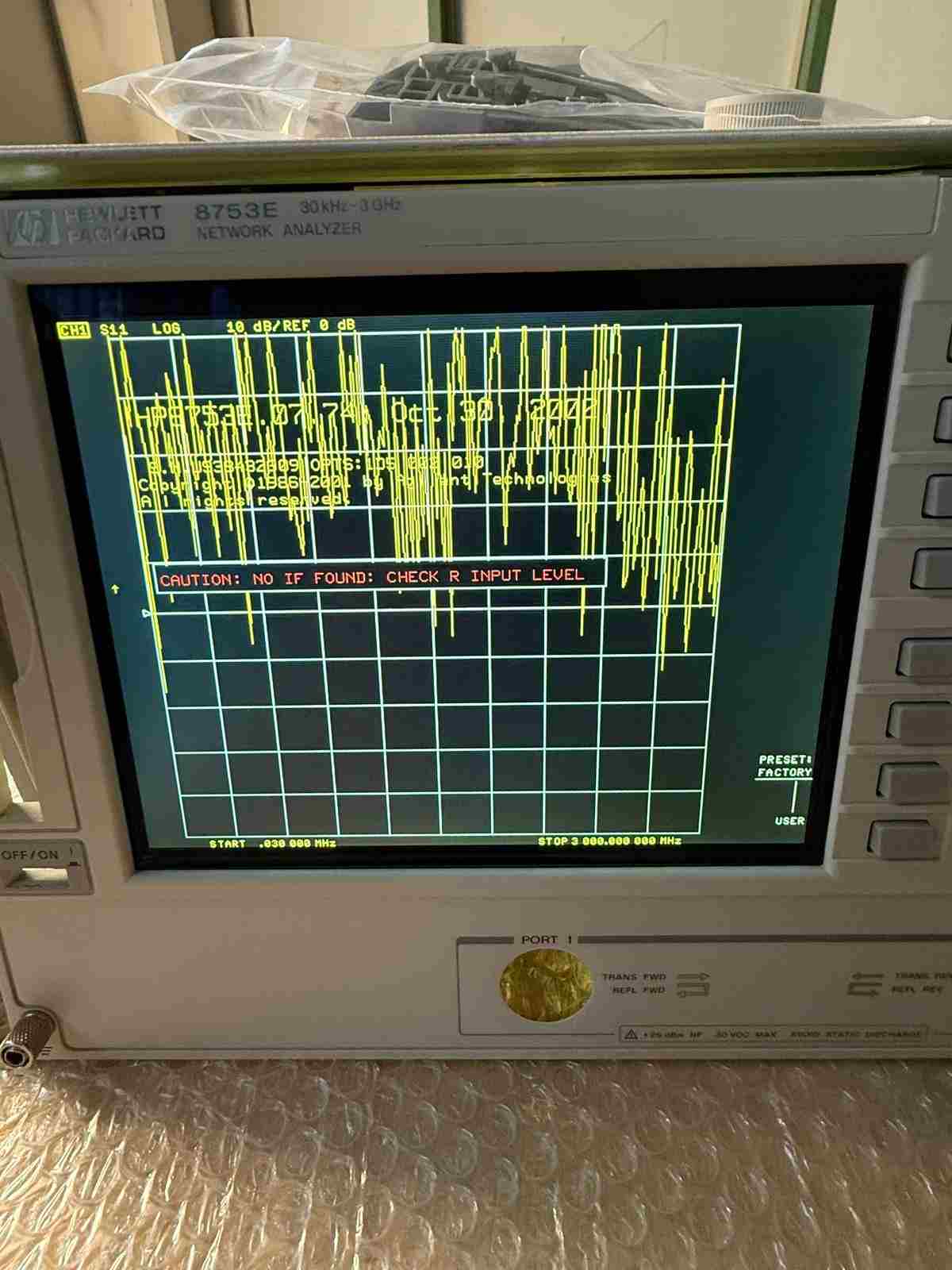

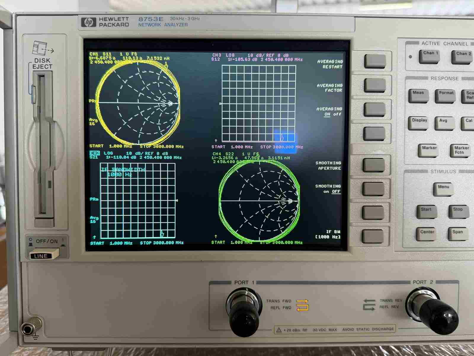

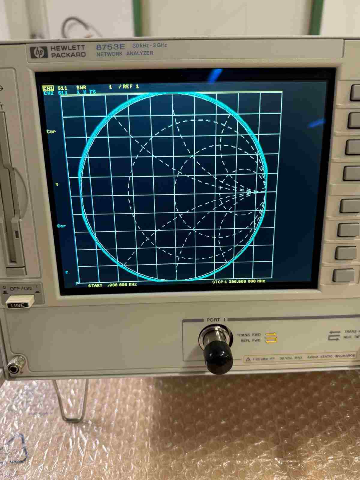

Mauro Dalseno
Buongiorno a tutti,
dovrei sostituire un display su un analizzatore VNA della HP per conto di un amico che si è già ordinato il ricambio di ultima generazione visibile nell'allegato.
il display originale ha una retroilluminazione fluorescente alimentata da un survoltore da 5V a 300V circa (che verranno eliminati)
il display è fornito come ricambio perfettamente compatibile tranne la retroilluminazione che pensavamo di alimentare tramite un convertitore DC/DC a 12V, ma rimane un piccolo problema da risolvere che spiego di seguito.
Durante il ciclo di accensione dello strumento il display andrebbe spento perchè rimane bianco luminoso ed è sgradevole da vedere, la CPU fornisce un apposito segnale TTL a 5 V per gestire questa funzione, io dovrei quindi interporre tra i 5V che alimentano il convertitore un MOSFet pilotato dalla CPU che mi gestisce questa funzione. (segnale basso = display spento)
mi servirebbe un consiglio per scegliere i componenti adatti per non mettermi a smanettare su uno strumento vecchio ma costoso.
LINK DEL NUOVO DISPLAY
A mio parere fai prima ad usare il pin4 del B6288z che è l'ENABLE, finché non gli arriva il consenso dal processore lo Stepup resta spento...
Ciao, non conosco quel modulo che hai postato, ma se usi un modulo come quello a questo Link
il chip montato e' XL6009 e il pin 2 e' l'ENable (data-sheet); nel modulo questo pin è fisso su ON (+Vin)
ma viste le dimensioni "umane" non ti sarà difficile dissaldarlo, sollevandolo dal PCB, e saldarci su un filino per il comando.
Modificato: da NovellinoXX
Vi ringrazio per le risposte, sicuramente utilizzare il pin enable è la soluzione più semplice, ormai il modulo Step Up è stato ordinato, appena arriva pensavo di verificare l'integrato installato, magari è uno dei 2 che avete proposto e vedo di alzare il piedino enable, oppure se l'integrato è diverso vedremo se ha le stesse possibilità.
Vi aggiorno più avanti.
del_user_308960
Vedo che ti hanno già risposto, in maniera molto creativa. Ot: Non ho resistito dal dirti, che se fossi in te mi auto bannerei, hai riaperto una discussione vecchia di alcuni decenni, se lo sapesse Livio.🤣 Ritornando seri, inizialmente nella discussione, avevano espresso l'intenzione di regolare analogicamente la retroilluminazione: "Il controllo della luminosità viene effettuato tramite un'alimentazione analogica dall'unità principale dove 0 V = intensità del 100% e 4,5 V = intensità del 50% - qui sarà necessaria una sorta di interfaccia per un controllo della luminosità della retroilluminazione a LED".  Ti accontenti dello spegnimento, quando lo schermo è inutilizzato, o è già previsto in qualche modo?
1 ora fa, Gennar0 ha scritto:
Non ho resistito dal dirti, che se fossi in te mi auto bannerei, hai riaperto una discussione vecchia di alcuni decenni, se lo sapesse Livio
Gennaro, Gennaro, presta più attenzione alle date: la discussione è stata creato 23 ore fa!😖 Non confordeti con i link ad altre discussioni di altri forum!
del_user_308960
1 ora fa, Livio Orsini ha scritto:
la discussione è stata creato 23 ore fa!
L'ha capita solo Mauro la battuta.😆 Forse, anche chi ha guardato il Link messo da Mauro, ad inizio discussione.😄
2 ore fa, Gennar0 ha scritto:
Forse, anche chi ha guardato il Link messo da Mauro, ad inizio discussione.
Non riguarda PLCForum, quindi evitiamo certi commenti per favore, specialmente se mi convolgono!
Quote
L'ha capita solo Mauro la battuta.😆
infatti l'avevo specificato che era una vecchia discussione in un'altro forum, ma prima di postare, mi hanno avvisato che devo valutare sotto la mia responsabilità se è il caso di farlo o no, il regolamento è diverso.... accetto la battuta (ma non confondiamo i forum, ognuno ha le sue regole)
Quote
Ti accontenti dello spegnimento, quando lo schermo è inutilizzato, o è già previsto in qualche modo?
Sì ci si accontenta della retroilluminazione al massimo, quel display nuovo è già oro colato, al limite se è fastidioso faremo un secondo intervento sulla regolazione.
Volevo aggiornare i partecipanti alla discussione che il mio amico non ha ancora ordinato lo Step Up come pensavo e quindi l'ho bloccato. Gli ho mandato il link di Novellino e farà l'ordine di quello su un sito italiano che così arriva più velocemente.
Grazie a tutti
Curiosità: nello strumento che state sistemando, ci sono ventole, magari a 12V? 😉
6 minuti fa, ALLUMY ha scritto:
Curiosità: nello strumento che state sistemando, ci sono ventole, magari a 12V? 😉
Non saprei, lo strumento è a casa sua, lo userà lui nella sua attività, ma lui è un precisino e vuole alimentare la retroilluminazione con i 5V che prima alimentavano il survoltore della retroilluminazione fluorescente.
1 ora fa, Mauro Dalseno ha scritto:
Sì ci si accontenta della retroilluminazione al massimo, quel display nuovo è già oro colato, al limite se è fastidioso faremo un secondo intervento sulla regolazione.
Con il trimmer  a bordo del modulo sarà facilissimo. Ho qualche dubbio su eventuali disturbi generati da questi moduli.
Piuttosto per i led hai già fatto qualche prova?
Ci vogliono led a luce bianca pura, per esempio i comuni Led a 6500 gradi kelvin non vanno bene
perchè hanno una componente predominante BLU e, anche se non sembra, alterano la riproduzione dei colori.
Una volta avevo fatto un lavoro simile e il rosso puro appariva viola e anche tutti gli altri colori risultavano alterati.
Leggi quanto scritto a questo Link
Valuta , anche in base allo spazio disponibile, se adottare  una striscia COB led
Modificato: da NovellinoXX
del_user_308960
6 ore fa, Livio Orsini ha scritto:
Non riguarda PLCForum, quindi evitiamo certi commenti per favore, specialmente se mi convolgono!
Ot: Adesso mi pare alquanto esagerata la reazione, io passo il mio tempo qua perché mi piace l'elettronica, non certo per essere rimproverato per qualsiasi sciocchezza.. Se, siete così permalosi, vi ringrazio per il tempo passato insieme, ma io vi saluto. Grazie di tutto, e spero un giorno, di rivedervi un pochino più rilassati.
Quote
Piuttosto per i led hai già fatto qualche prova?
il Modulo display è stato ordinato, ed è completo di retroilluminazione che è da alimentare, quando arriverà il tutto il mio amico farà le prove, io gli ho solamente dato una mano per il discorso alimentazione della retroilluminazione con questa discussione molto utile, vi darò conferma del risultato quando sarà il momento (nel primo post c'è il link del display)
Grazie a tutti
  • 2 weeks later...
Questa mattina mi ha chiamato il mio amico proprietario dello strumento, ha iniziato a fare le opportune modifiche, ha sostituito il display originale con quello ordinato visibile al LINK che ripropongo in questo post, la retroilluminazione a LED funziona perfettamente e il display è bello luminoso, ma c'è un problema da risolvere. L'immagine si vede capovolta, c'è da fare qualche ponte per impostarla regolarmente, di seguito metto le pagine del manuale dove ho notato quello che in teoria bisognerebbe fare. Ovviamente prima di mettere mano, ascolto i vostri consigli per non rovinare il display.
Buona serata
In effetti sembra che basti collegare due piedini del connettore (il 30 e il 31), tramite una resistenza da 10kΩ, al + o a massa per ottenere la visualizzazione desiderata.
Probabilmente si potrebbe anche fare a meno delle resistenze (ponticelli e via), ma per sicurezza è meglio metterle.
Modificato: da ALLUMY
Ok per la 10k,
occhio però che il Display ha 2 alimentazioni distinte, la VCC e la VDD per il BACKLIGHT...
VCC = 3.3~5V
VDD = 15V max.
Mi sembra scontato che essendo segnali logici, la resistenza da 10k vada posta tra il pin R/L o U/D (a seconda dei casi) verso VCC lato Controller...
Per una visualizzazione Standard, entrambi i pin devono essere portati a VCC da due resistenze da 10k come da esempio:
Grazie per le risposte, il manuale effettivamente da queste indicazioni, appena possibile faremo le prove, magari lo vado a trovare e proviamo insieme e poi vi so dire.
  • 1 month later...
ieri il mio amico ha fatto finalmente le modifiche cambiando le impostazioni come indicato sul manuale nel capitolo 4 e ha inserito opportunamente le resistene da 10 k come indicato da GiRock. direi tutto OK, di seguito inserisco le foto che mi ha spedito con WhatSapp.
Grazie a tutti.
Display nuovo (1).jpg
Display nuovo (2).jpg
Display nuovo (3).jpg
